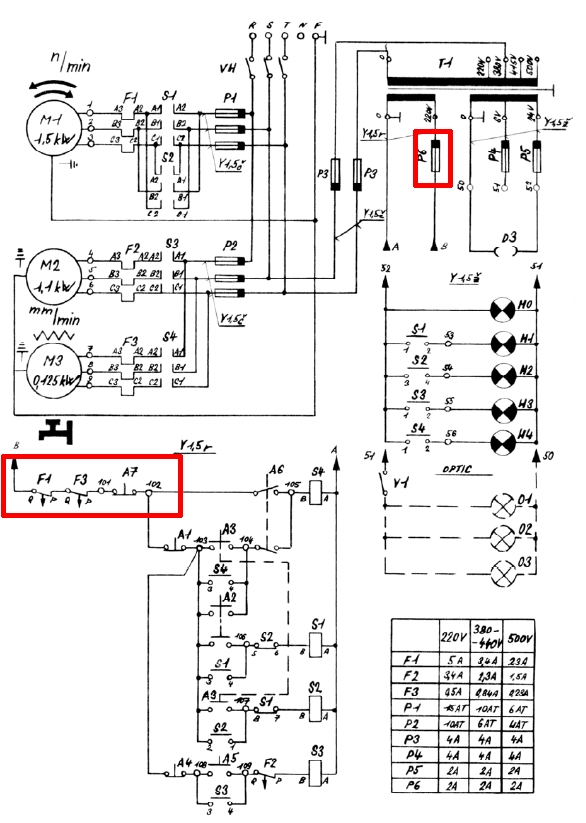

Tak postupoval bych takhle:
1.) Ovládací pojistka P6 je OK?

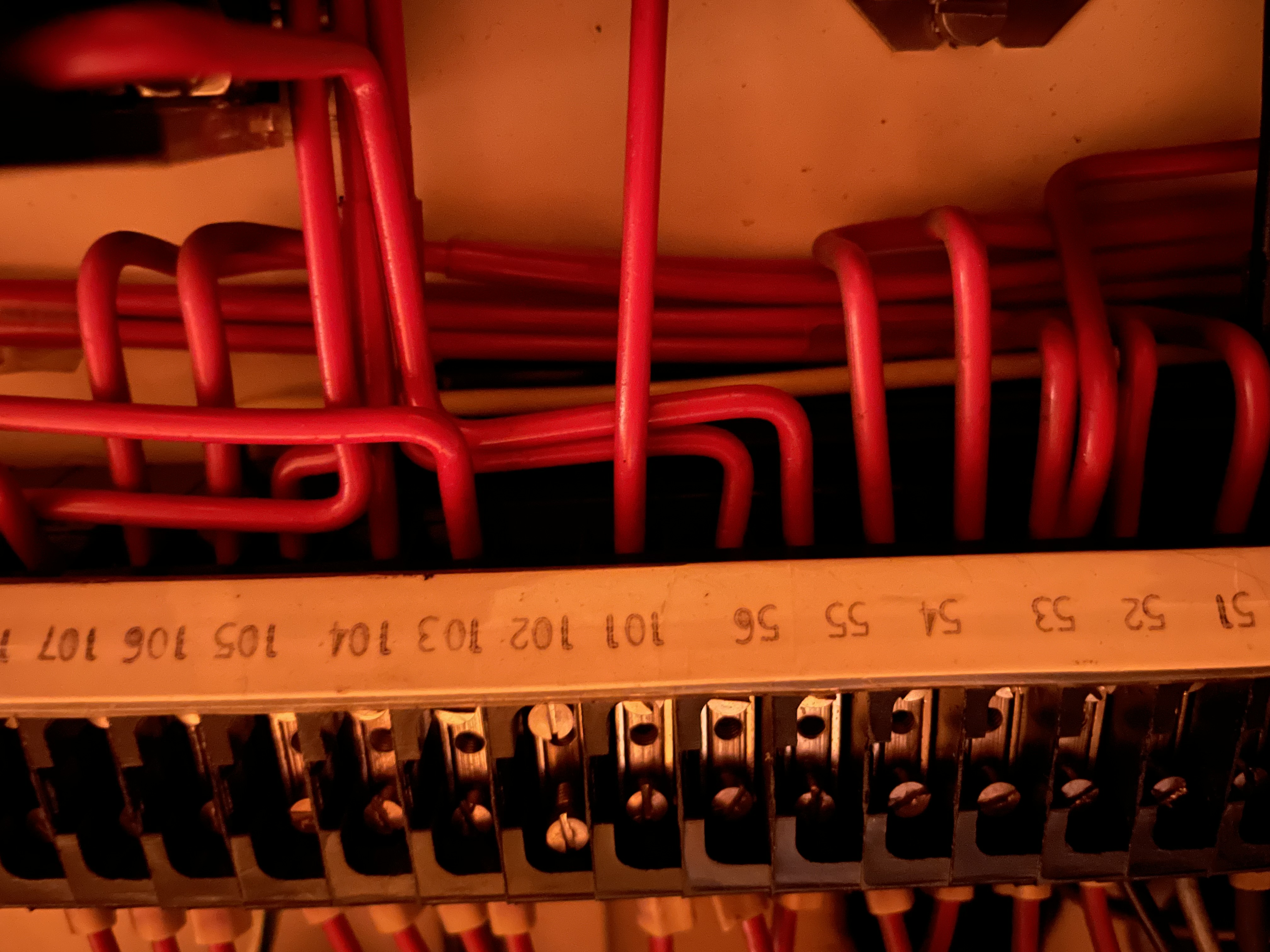

2.) Pokud ano je na svorce č. 102 napětí 220V proti zemi?
3.) Pokud ne, prověřit nadproudová relé F1, F3 a Central stop A7

Díky moc, pojistka P6 je OK. Ale mám problém u svorky 102, svorka je nezapojená.

Tak tedy pokračujeme dále, na svorce 101; 103 a 108 napětí je?

Na těhlech svorkách napětí proti zemi není.

Tak na svorkách Q, P u nadproudových ochran F1 a F3 napětí je?

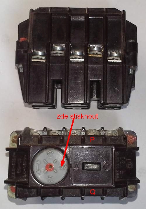

Obě ochrany zkusit ručně vypnout - stisknutím toho šedého kolečka v místě označeném na obrázku šipkou, musí vyskočit ten zelený obdélníkový knoflík, pak znovu nahodit zamáčknutím toho knoflíku.

Ještě jednou díky moc za ochotu. Napětí tam není. To šedé koločko zmáčknout nejde a však ten knoflík je vyskočený. Při snaze ho zamáčknout, tak se vždy vrátí hned zpět (takže je vždy vystrčený)

Tak to je špatně, pokud je ten knoflík vyskočený tak nicméně i tak na té ochraně by na přívodní svorce Q být napětí mělo.
Ono to zmáčknutí kolečka chce takový jakoby grif, musí se zkusit stisknout třeba šroubovákem, ale jen v tom místě co jsem označil šipkou.
Jinak "provizorně" na vyzkoušení zkusit drátem propojit svorky Q a P na té ochraně kde je knoflík vyskočený a nedrží zamáčknutý.

Musím se opravit, knoflík byl zastrčený (koukal třeba 3-4mm a já si myslel že je vystrčený). Šroubovákem se mi podařilo to šedivé kolečko krásně zmáčknou a knoflík vyskočil. Takže částečný úspěch. Napětí oproti zemi na té svorce Q není, nicméně pokud vyzkouším přítomnost fáze doutnavkou tak ta svítí.
