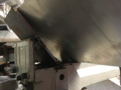

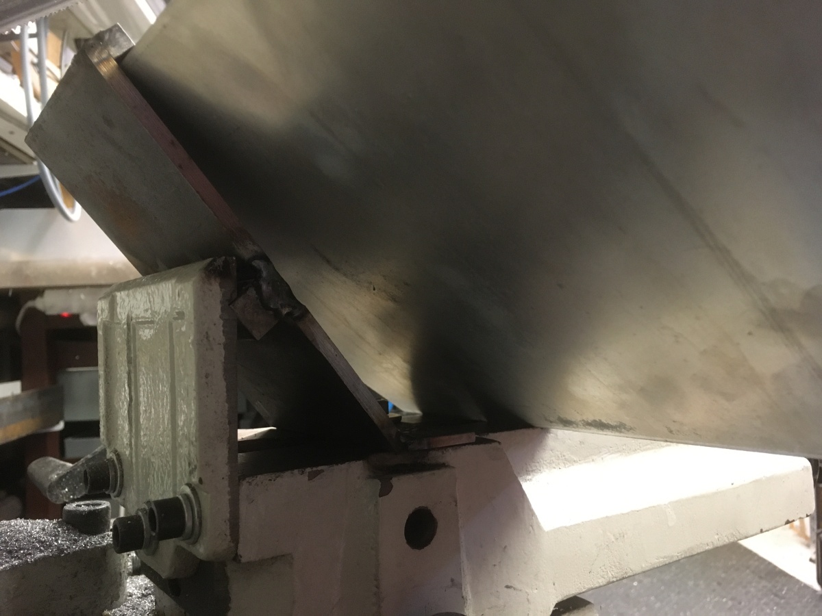

Charon píše: 30. 1. 2020, 10:15 Moc velký přítlak na pas, pak podrezava skoro každá menší, jinak je masochismus řezat to na vysku, musí to zpívat aź běda. Dej to naplacato.
To ne, přítlak při řezání je pouze pomocí váhou pily. Šikmý řez je lze vidět i bez spuštění pily

shaolin píše: 31. 1. 2020, 6:29 Písal som to tu niekde vo vlákne, že som podkladal ľavú časť zveráku podložkami hrubými 1mm, lebo plocha zveráku nieje kolmo k vertikálnej ose rezu. Takže odšrubovať zverák, podložiť teleso zveráku na ľavej strane (mne stačili klasické podložky M6), dotiahnúť, vyskúšať...postup opakovať až k spokojnosti s výsledkom.
Pozeral som že tie úpravy popisujem na str.7 zo 14.list.2019
Super, děkuji za info, dnes vyzkouším :)

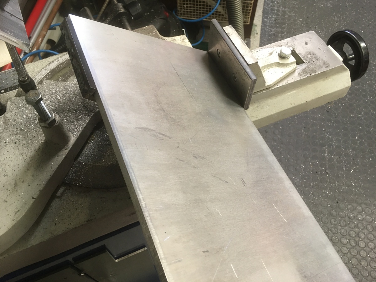

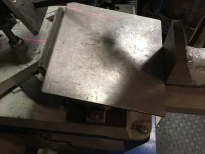

také poradím - zkus aplikovat takovéto upínání řezaných plechů

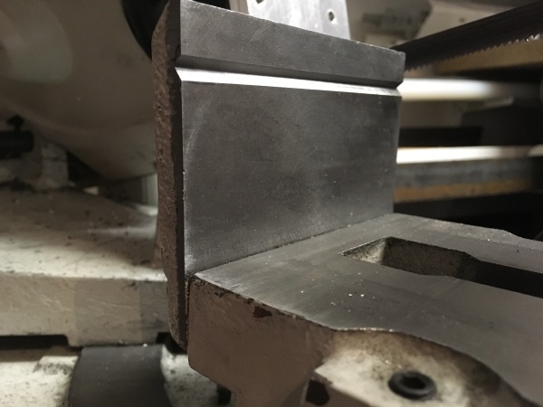

žádná pila není dost velká :-) kousek výš je foto první mé úpravy na řezání plechu - takto jde říznout plech do šířky 150mm
rychlá úprava z pár odřezků a už mohu řezat až 215 mm šířky plechu - je to uchyceno za drážku.

chb píše: 2. 5. 2020, 11:52 žádná pila není dost velká :-) kousek výš je foto první mé úpravy na řezání plechu - takto jde říznout plech do šířky 150mm
Pěknej přípravek. Hlavní je poradit si. Já naopak upínám do svěráku pily takovej ten malej svěráček pro vrtačku co se dělaly v učilištích. Upínám pak drobnější kusy a pásem se dostanu těsně podle svěráčku.

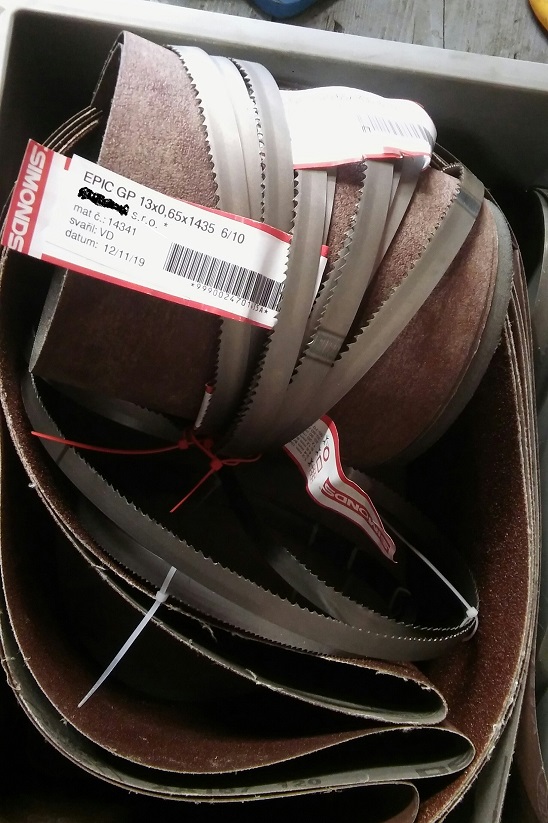

Dawe píše: 8. 11. 2019, 8:12
shaolin píše: 8. 11. 2019, 9:12 ...PS: používa tu niekto pásy Simonds, aké máte s nimi skúsenosti... ?
Mam jich nekolik koupenych, Model EPIC GT 6/10 a 8/12. Brzo je vyzkousim a dam vedet.
Po pul roce muzu rict, ze tyhle pasy SIMONDS EPIC GT, zakoupene na simonds.cz svarene zamestnancem "VD" viz foto, jsou pro pilku GUDE MBS 125V vyborne!
Svary jsou spravne provedene a drzi perfektne. Snad poprve jsem vyradil pas u tehle pilky z duvodu ztupeni a ne kvuli praskline ve svaru. Celkove mi tyhle pasy vydrzely cca trojnasobny cas oproti ekvivalentu od Wikuse (od K&K servis) a vrele doporucuju pro podobne pilky s malyma kolama.

Zobral som ich tiež na skúšku a vydržal mi jeden 10/14 pol roka a praskol vo zvare (Scheppach MBS1100).
Pás som nepoužíval veľa, ale bol stále v pílke napnutý, tak možno aj preto (sila napnutia je tam daná pružinami). Najprv pukol smerom od zubov a už ťukal pri prechode kladkami a potom praskol . Stále sa mi zdá ostrý. Rezal som väčšinou jakle s 2mm stenou a gulatinu do 30mm, rozumne a s citom. V podstate porezal tolko čo rozbrusovací kotúč za takú istú cenu. Ale je to iné kafé ...
Objednal som si pred nedávnom ďalšie ale už nemajú taký pekný popisný štítok Simonds, tak dúfam že to nieje nejaká druhotina. Označenie na novom štítku je stále Epic GP. Potom pridám fotku.

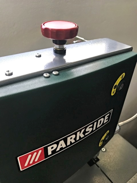

No u mé pilky, je to jen LIDL, je k napínání pilového pásu šroub s ovládacím kolečkem, takže mohu pás napínat od úplného povolení, aby šel sundat a nandat na kola až do nějakého určitě až nebezpečného maxima, pokud se nepletu, tak v návodu k pilce je uvedeno, že se pás má napnout tak, že jeho boční průhyb při tlaku prstem na pás je asi 5 mm, ale co to je tlak prstu???
Když jsem tak pásy napínal, tak právě praskaly, ale třeba mám víc sílu a někdo jiný by ho napnul na stejný průhyb méně, tady chybí dávat k pilce nějakou třeba pružinu, která by vyvinula tu správnou sílu na boční průhyb pásu.
Na každý pád se mi mírně povolený pás osvědčil a už ho tak nechám...
