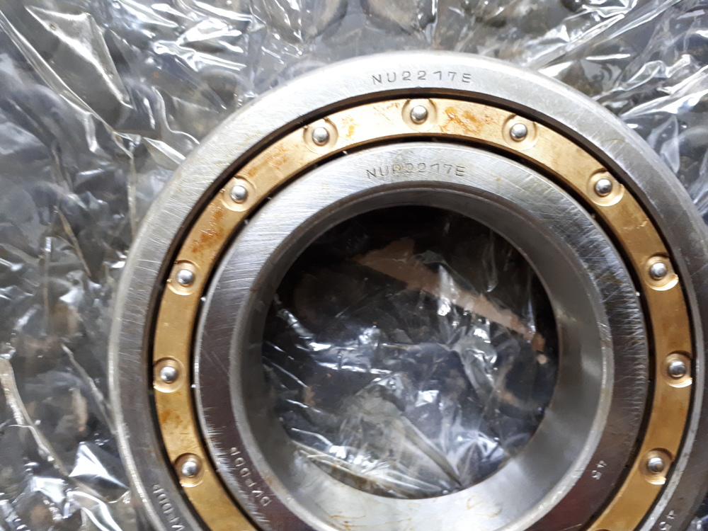

majo477
Příspěvky: 872
9. 5. 2019, 12:02

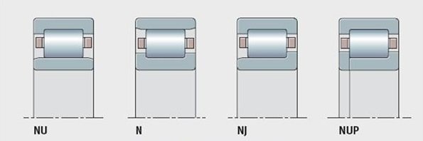

Josef píše: 23. 4. 2019, 10:32 Vnější kroužek je stejný pro oba typy. Rozdíl je na vnitřním kroužku, NU nemá přírubu, kdežto NJ má přírubu na jedné straně.
Mne sa tu povaluje pár podobných lozisiek,neviete s čoho sú alebo načo by sa mohli použit označenie na krabičke je NUP dakujem

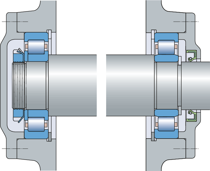

Josef
Příspěvky: 5682
9. 5. 2019, 3:05
Tak na NUP je k vnitřnímu kroužku ještě přídavná příruba.
Použití třeba...
majo477
Příspěvky: 872
9. 5. 2019, 6:49
Dík,toto som si už trochu naštudoval,skor ma zaujíma či niesú vhodné do nejakého konkrétneho stroja,,mám ich celkom hòòdne...
