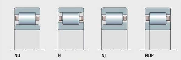

Josef píše: 23. 4. 2019, 10:32 Vnější kroužek je stejný pro oba typy. Rozdíl je na vnitřním kroužku, NU nemá přírubu, kdežto NJ má přírubu na jedné straně.
Mne sa tu povaluje pár podobných lozisiek,neviete s čoho sú alebo načo by sa mohli použit označenie na krabičke je NUP dakujem
Re: radiálka Cegielski WRS 25/08
Napsal: 9. 5. 2019, 3:05
od Josef
Tak na NUP je k vnitřnímu kroužku ještě přídavná příruba.
Použití třeba...
