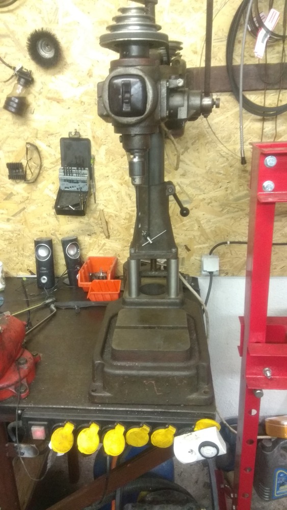

Už som to vyriešil, dal som tam dištančné stĺpiky z 35mm guľatiny, 120mm na výšku. Takže v najnižšej polohe je to akurát na vŕtanie so zverákom.
Inak na tejto je tiež "iba" 370w motor, problém je, že kedysi sa výkon motorov udával trochu inak, toto zvládne ísť s výkonom 370w 24h v kuse, pri teplote okolia 50°C :lol: takže maximálny výkon pri preťažení bude o dosť vyšší. Proma zvládne udávaných 250w tak na minútu, potom zhorí :lol:

robis si kozy ze ??? zozen kus poctiveho zeleza /liatiny/ daj to do jedne roviny a navrtaj diery....a podloz to takto...

turnigy píše: 6. 10. 2019, 2:28 Už som to vyriešil, dal som tam dištančné stĺpiky z 35mm guľatiny, 120mm na výšku. Takže v najnižšej polohe je to akurát na vŕtanie so zverákom. 71827477_2403563056584002_9142100436591837184_n.jpg
Nechceš si dať zpredu remeníc kryt ? Ak Ťa to raz oskalpuje... :(

Já bych to nebral tak negativně, myslím, že to řešení mu plně vystačí, třeba nemá kde opracovat, vyvrtat, litina taky stojí, ty kulatiny ta vrtačka nepřetocí, jedině, že by se mu to nějak moc chvělo.... kolikátků vrtákem tam bude max vrtat 14mm? to přežije.

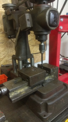

Kozy si nerobím, tie guľatiny sú stočené na 2 stotiny presne, takže sú pekne kolmo a v rovine a sú prikrútené šróbami M10. Ak by sa to malo niekam pohnúť, tak by to najskôr muselo vytrhať tie šróby. Je mi jasné, že plný materiál by bol na to teoreticky lepší, ale povedzme si na rovinu, že by to bolo absolútne zbytočné, nie je to žiadna frézka, ale obyčajná mini vŕtačka do 13mm.
Inak ten kryt remeníc už mám založený, odfotil som to v strede roboty.

Je to dobré riešenie. Získal tým priestor na vysunutie materiálu zo zveráka bez jeho otáčania.

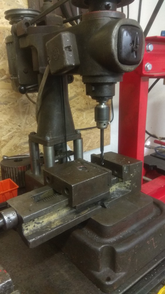

Zdvihol si to pekne, ale ako si vyrovnal ten kužel na hlavičku? Podľa tej fotky to bolo ohnuté, žesi skoro mohol vŕtať aj za roh :-). Či si vyrábal aj novú os?

Mě to celé nějak nesedí. Nemáš jen ten sloup spuštěný nízko? Nemáš kliku na výškovou korekci sloupu? Kdo by vyráběl vrtačky, pod které by nešel dát strojní vtačkový svěrák, když je tam pro něho udělaná základna?

ten kužel byla redukce

Mal prerobené vreteno na MK? Neviem, neviem, na tom obrázku vyzerá ako pôvodné.
