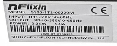

Thomeeque píše: 13. 1. 2021, 11:25 Jo, budou to Volty (jsem to ale trdlo :roll:).
400V verze měniče s napájením 1x230V jsou dost unicorn, prý existují, ale viděl to tu fyzicky někdo?
[150,30€ 12% OFF]220V To 380V Variable Frequency Speed Control Drive VFD Inverter Frequency Converter Frequency Changer 0.75KW/1.5KW/2.2KW/4KW/5.5kw Electrical Equipment & Supplies from Industrial & Scientific on banggood
https://banggood.app.link/mEqnX6iledb
Pisa tam z 220 na 380 tak neviem, ci neklame.

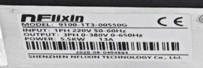

Este nozsie pise 380v ouout a na stitku je tiez 380v, a vidim tam 4 kondiky, tak neviem ci to je pre 5kw
Příspěvky: 3899
Bydliště: Havl. Brod
21. 1. 2021, 4:00
je to divný ? popis je zmatečný, protože se vztahuje na všechny vyráběné varianty - ale že by i štítek na konkrétním měniči neodpovídal skutečnosti ?

Vidím tam kondenzátory na 400V, takže pochybujem, že na výstupe bude 3x380V. Jedine, že by tam bol nejaký DC-DC menič a tie 400V kondenzátory sú na vstupe toho meniča. Ale podľa mňa iba číňan nevie čo predáva.

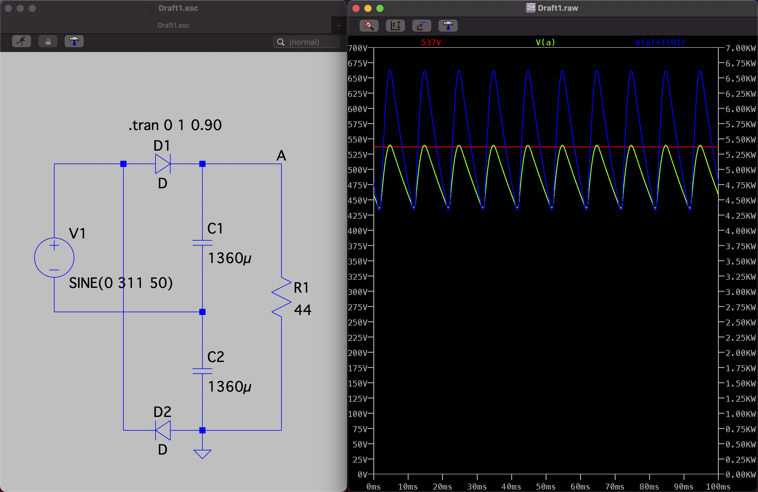

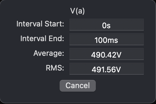

400V kondenzátory by krásně vysvětlilo použití primitivního zdvojovače:
(Paralelný zdvojovač napätia - trafo ignorujte, v měniči by to šlo přímo na LN)

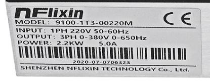

kondenzátorový zdvojovač na 2,2 kW (+ obdobný štítek mají i na 5,5kW)
možná by stálo za to si to objednat - a pak vyreklamovat, že to na výstupu 380 nedává a chtít 50% ceny zpět - a používat to dle rozumného předpokladu na 1f/230 -> 3f/230
- ono u tohoto by bylo zajímavé, jak z 1 fáze ukočírují 3f 380 - 5,5 kW
i tak je to zajímavý návod - až 30kW na 1f 220V a až 630 kW 3f - to mají pěkné rozpětí výkonů - ale o tom zvedání napětí se v tom návodu mlčí :-)
Optimální to asi nebude, ale úplně nereálné bych také neřekl..

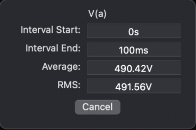

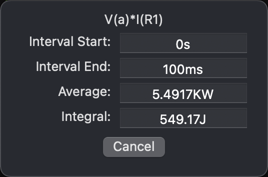

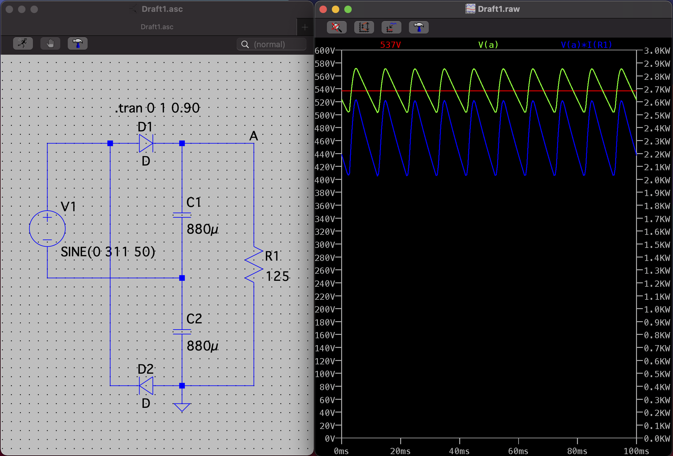

Na prvním obrázku jsem si kapacity vymyslel (4x220uF na každé větvi), byl to takový odhad, co by tam zhruba mohli dát (viděl jsem jen kondíky úplně dole na stránce). Až později jsem si všiml, že u 5.5kW modelu jsou přímo vidět i s hodnotami. Tak pro lidi, kteří mají chuť se nad tím případně zamyslet, přidám ještě upravenou simulaci:
Vypadá to už dost divoce (a průměrné napětí je pod potřebnou hodnotou - viz červená čára), nicméně nejsem taková kapacita, abych hned od boku uměl říct, jestli by to použít šlo nebo ne a s jakou účinností. V reálu asi příkon měniče bude dost pod nominální hodnotou, člověk si to zřejmě pořídí s nějakou rezervou a také motor není asi vždy pod plnou zátěží atd., takže pak by to vypadalo o něco lépe. Ale nevím, nehádám se.
Pokud sedí manuál od Stoupy, tak tam píší přesně ono Output voltage range: 0~rated input voltage, takže pak je špatně štítek a vy můžete vesele zkusit prodejce vykostit.
Za sebe jsem rád, že mě něco heclo po letech oprášit LTSpice, naprosto geniální nástroj.

zkusím to jinak - na to, že pohánět 2,2 kW motor z kondenzátorovýho násobiče napětí je čistý zoufalství, jsem ani žádný Spice nepotřeboval.
Dokonce ti i prozradím velké tajemství - ani jsem to nemusel počítat.
