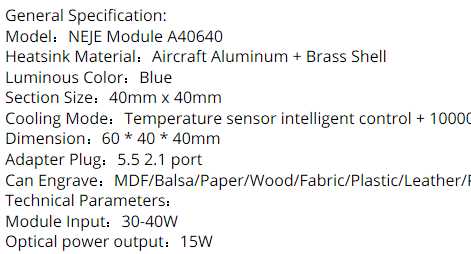

Nebude někdo objednávat něco podobného? :
https://www.aliexpress.com/item/4001287 ... mainSearch
Mělo by to mít optický výstupní výkon cca 10W. Má to dvě laser diody přes spliter.

Na tu A40640 se chystám, ale zatím to nemám do čeho dát, a než něco vyrobím, bude to ještě dlouho trvat, přednost má teď frézka. Tak uvažuju jestli k tomu zatím nekoupit i levný rám.

Ony ty polovodičové a CO2 lasery jsou velmi různá zvířátka.
A taky fyzikální watty a čínské laserové watty jsou trochu rozdílné věci.
Jak se počítají ty "čínské watty" jsem psal o pár postů v tomhle vlákně dřív.
viewtopic.php?p=439888#p439888
Tenhle modul se dvěma LED bude mít reálný optický výkon tak 10-12W, řekl bych. Prodejce píše 15W. Je otázkou jestli je to pravda (a pak budou ty LED asi lehce přetížené), nebo jestli je to jen básnická licence.
Co je jednoznačný přínos je FAC optika. Tenhle princip je velmi starý, ale teprve v poslední době se začal osazovat do levných polovodičových laserů.
Zajišťuje to, že výstupní paprsek má víceméně symetrický tvar. Píšu "víceméně", protože na propagačních fotkách je to sice vždy namalované přísně symetrické, v reálu to většinou tak ideální není. Ale i tak je to velký přínos.
Ale ani tady nemusíš se svým CO2 laserem plakat, protože CO2 lasery mají víceméně symetrický paprsek odjakživa. Takže tady se jen ty polovodičové lasery dotáhly na ty CO2.
V čem je jednoznačně rozdíl, to je vlnová délka. A tohle může v některých případech hrát i ve prospěch polovodičového laseru. Jinde zase napak ve prospěch CO2 laseru. Jednoznačně třeba při řezání čirého plexi, které na polovodičovém laseru prakticky neuřízneš, kdežto na CO2 to dělá parádní řezy.
No a teoreticky se taky dá díky kratší vlnové délce modrého laseru dosáhnout menší ohnisko.
Ta FAC optika se kupodivu montuje rovnou dovnitř laserové diody. Zřejmě by se tam teoreticky dala namontovat i následná ostřicí optika, pak by to opravdu mohlo jet bez další externí optiky. Ale skoro se mi to nezdá, a čekal bych, že i u tohoto laseru s pevnou ohniskovou vzdáleností bude za těmi součtovými zrcátky ještě další optika. Nicméně teoreticky by to mohlo skutečně být i bez ní.
Ta pevná ohnisková vzdálenost je (podle mě) docela nevýhoda. Občas se hodí si to moct naštelovat jinak, třeba při řezání nějakých tlustších materiálů.

U té A40640 udává výrobce optický výkon 10W (2x 5W): https://neje.shop/products/40w-laser-mo ... 3465996424
Reálně počítám, že to bude mít tak 8W.
27. 1. 2022, 9:39
StoupaCZ píše: 27. 1. 2022, 9:15 U té A40640 udává výrobce optický výkon 10W (2x 5W): https://neje.shop/products/40w-laser-mo ... 3465996424
Výrobce napíše 10W.
Ale prodejce už 15W. Asi si k tomu přidal marži.
