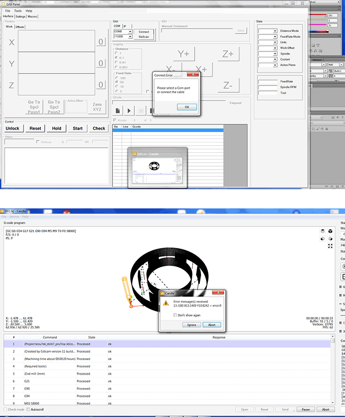

Něco umřelo:
Re: PartMiller TinyCNC - projekt pro 3D tisk s DE precíznosti
Napsal: 14. 12. 2019, 12:32
od reta
Možná, že to nefungovalo bylo už tím, že něco umíralo.
Na řádku 13 se zasekne.

Nic neumřelo jen to bylo nemocný, úplně jsem rozvrtal nastavení GRBL -settings.
