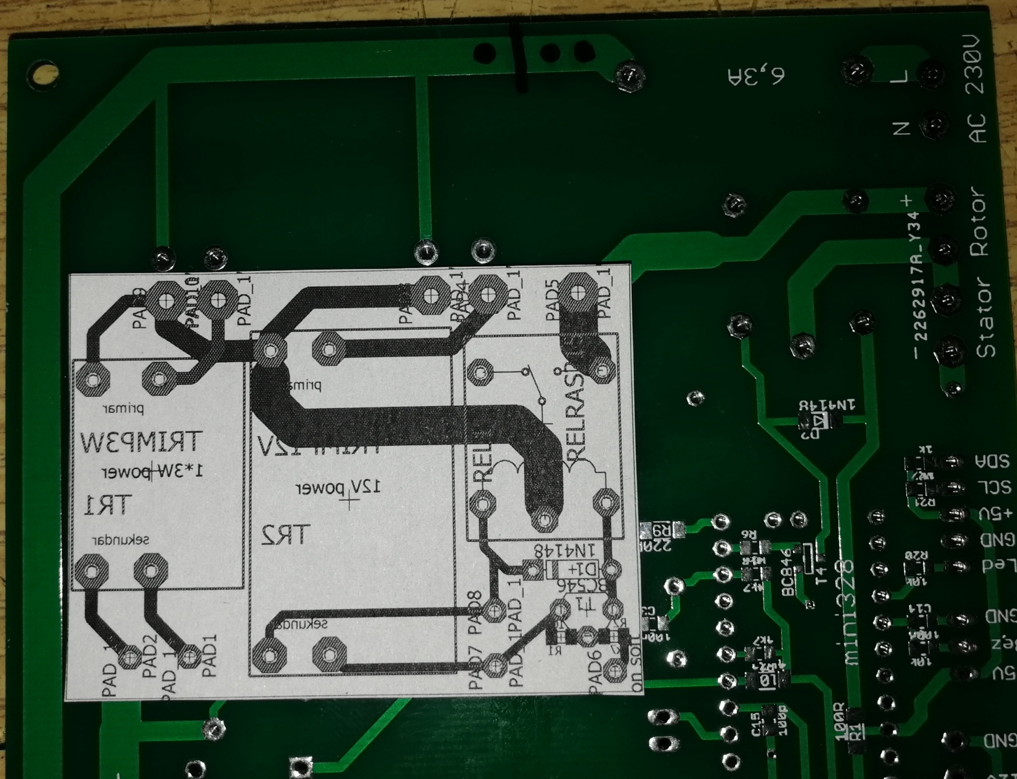

No zo smolil som plosak, ked tam niekto vidi nejaku chybu nech sa ozve.
Treba navrtat 3 dierky 1mm, a preskrabnut plosak vid ciernou farbou. Mozno aj posilnit jednu cesticku.
Bude zaijimavave to tam napchat, troska to tam lize chladic

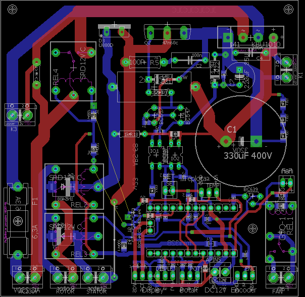

Tak som potrapil makovicu, ako urobit riadene brzdenie aby netrebalo rele s 2 parmi kontaktou alebo pouzit 3 rele. A vymyslel som, namiesto 3 rele sa pouziju 2 diody (teorrticky jedna) tak ze poriadna uspora miesta. Uvidime ci som sa teoreticky niekde nesekol.

premistnil som zdroj,uvidime ci mu tam nebude teplo.

Tak som presunul napajac driveru naspat k vekemu kondiku, snad mu tam nebude horuco.
To NtC mohlo ist inac...

Tak natrepal som tam aj ten HI-link zdroj, katastrofa. Ale je tam, nemam ho doma, ale snad tam padne. O nejakych izolacnych vzdialenostiach si mozete nechat uz len zdat.
