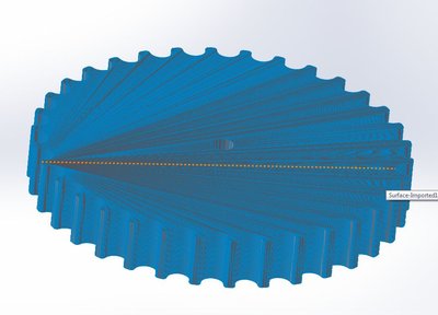

Zial ma to jednu nevyhodu, ze nevie ten openSCAM exportnut do objemoveho formatu, iba stl. Nie som expert na 3d modely, ale viem, ze toto nie je jednoduche dostat do solidu.
Příspěvky: 7184
8. 5. 2014, 9:22
když si navolíš jaký typ a kolik zubů tak ti to vykreslí model (F5) pak musíš zmáčknout F6 to nějakou dobu pracuje a potom už můžeš exportovat do dxf stl a další

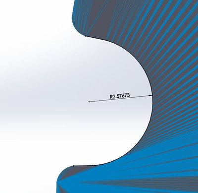

Asi som sa zle vyjadril - samozrejme mam to exportunute v stl, po natiahnuti do solidworks to vyzera takto - je to proste vseobecny povrch vyskladany z trojuholnikov (mesh).
Inak robokop ma pravdu, profil tych zubov sa da aproximovat jednym radiusom - avsak nie som si isty ci je to nutne aj pri HTD...

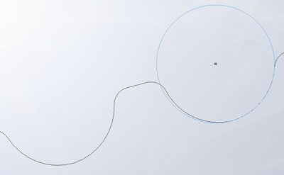

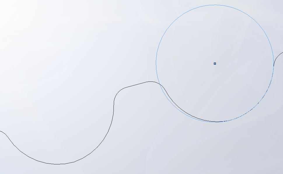

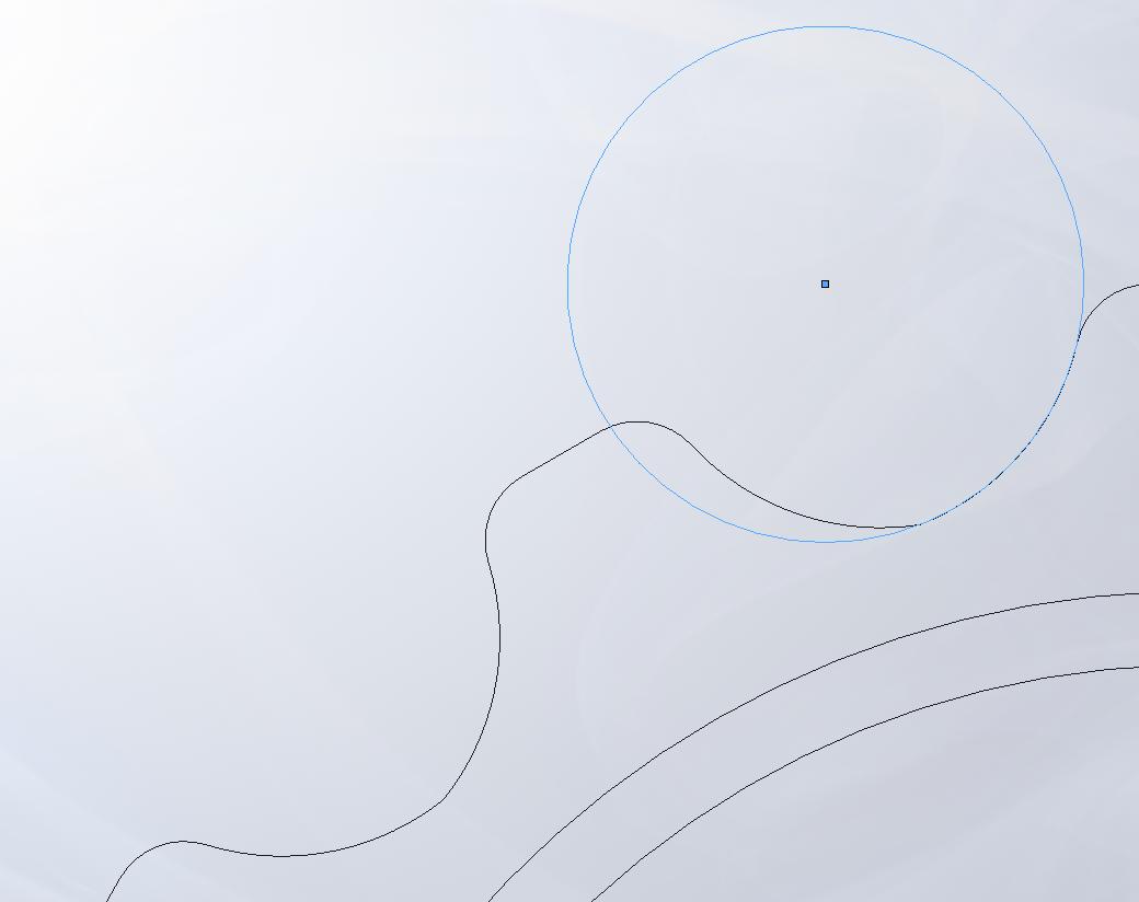

tento odkaz - stažení výkresů po registraci - jsou to výrobní použitelné výkresy, nebo jen obrázky do sestav ? použíl jste to někdo pro výrobu ?
Trochu mne mate ostrý zlom uprostřed drážky (doplnil jsem pro názornost kružnicí - zde D=3,5 mm HTD 5M )
http://www.tracepartsonline.net.
řemenice 12 zubů
řemenice 12 zubů
řemenice 72 zubů
řemenice 72 zubů
Příspěvky: 8994
16. 12. 2014, 11:34
z vlastní zkušenosti vím že tam najdeš desítky různejch modelů a každej je jinej.. něco použitelné něco ne.. chceš-li mít jistotu nakresli si to sám..
