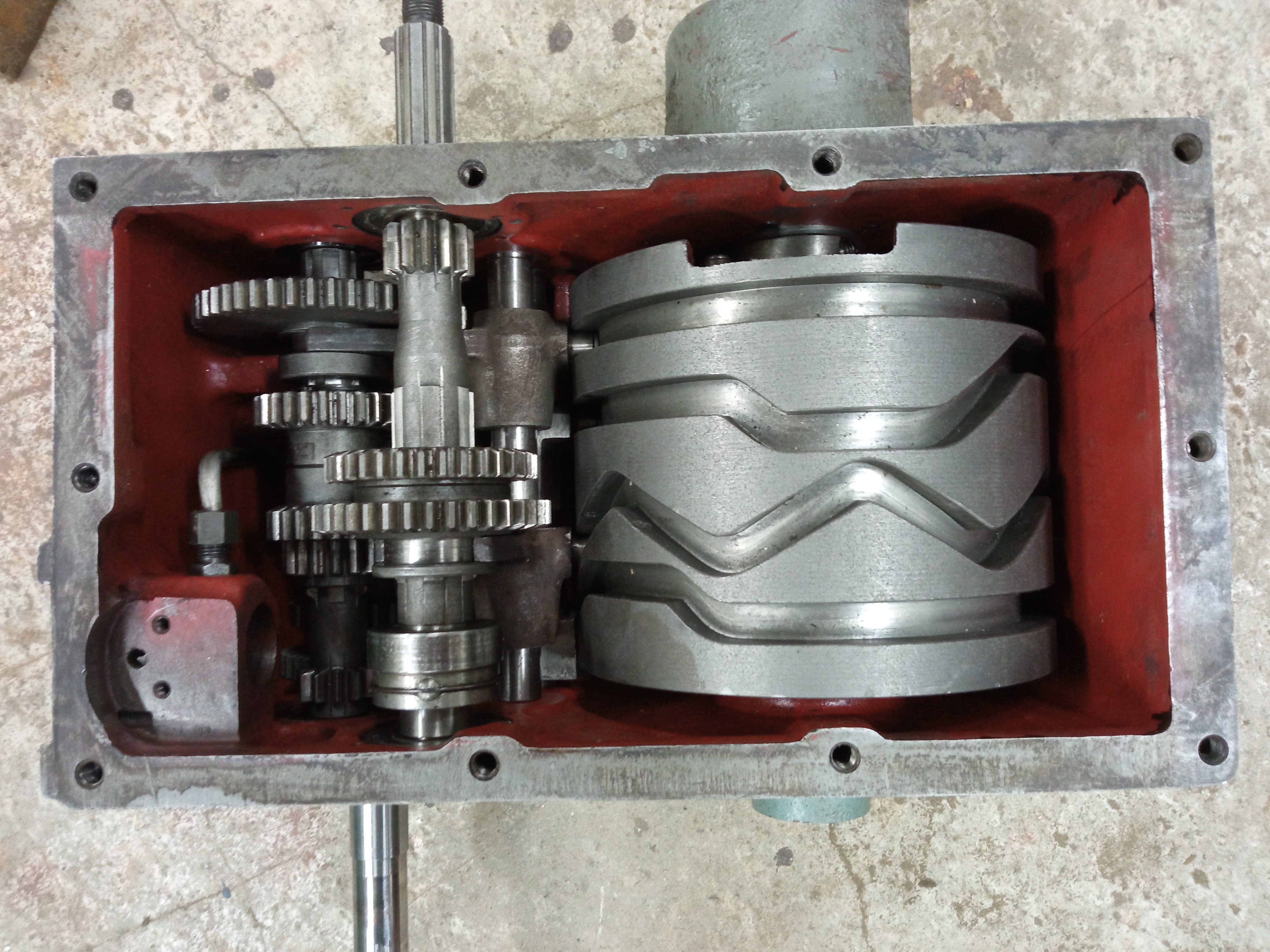

Rozebral jsem převodovku a budu měnit ložiska. Má smysl tam dávat drahá od SKF nebo stačí třeba ZKL případně NACHI?
Pokud by měl někdo zájem, mohu sem dát poměrně velmi podrobnou fotodokumentaci jak jsem to rozebíral, na co si dát pozor a tak.

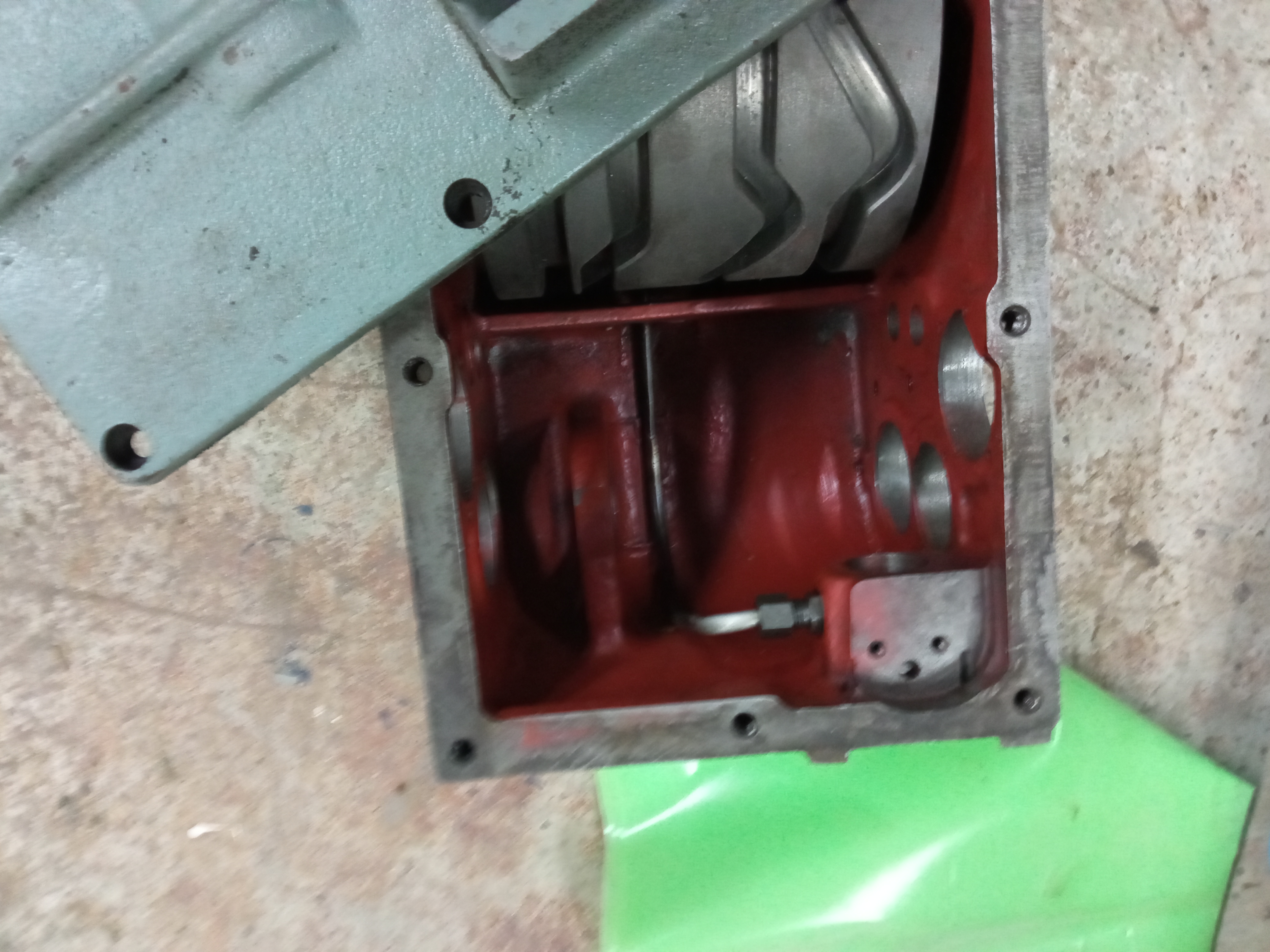

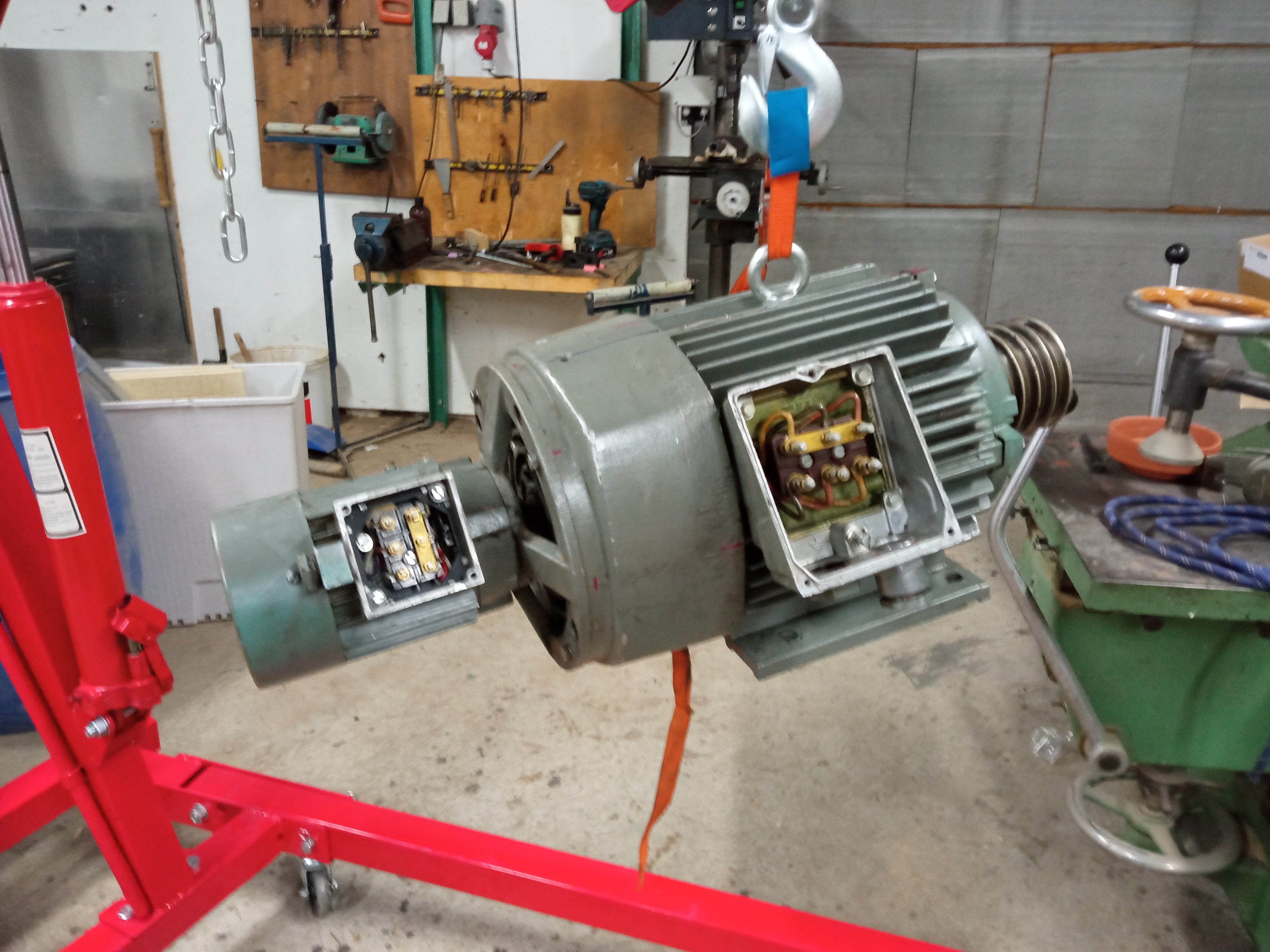

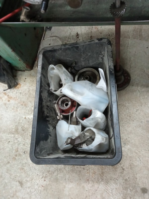

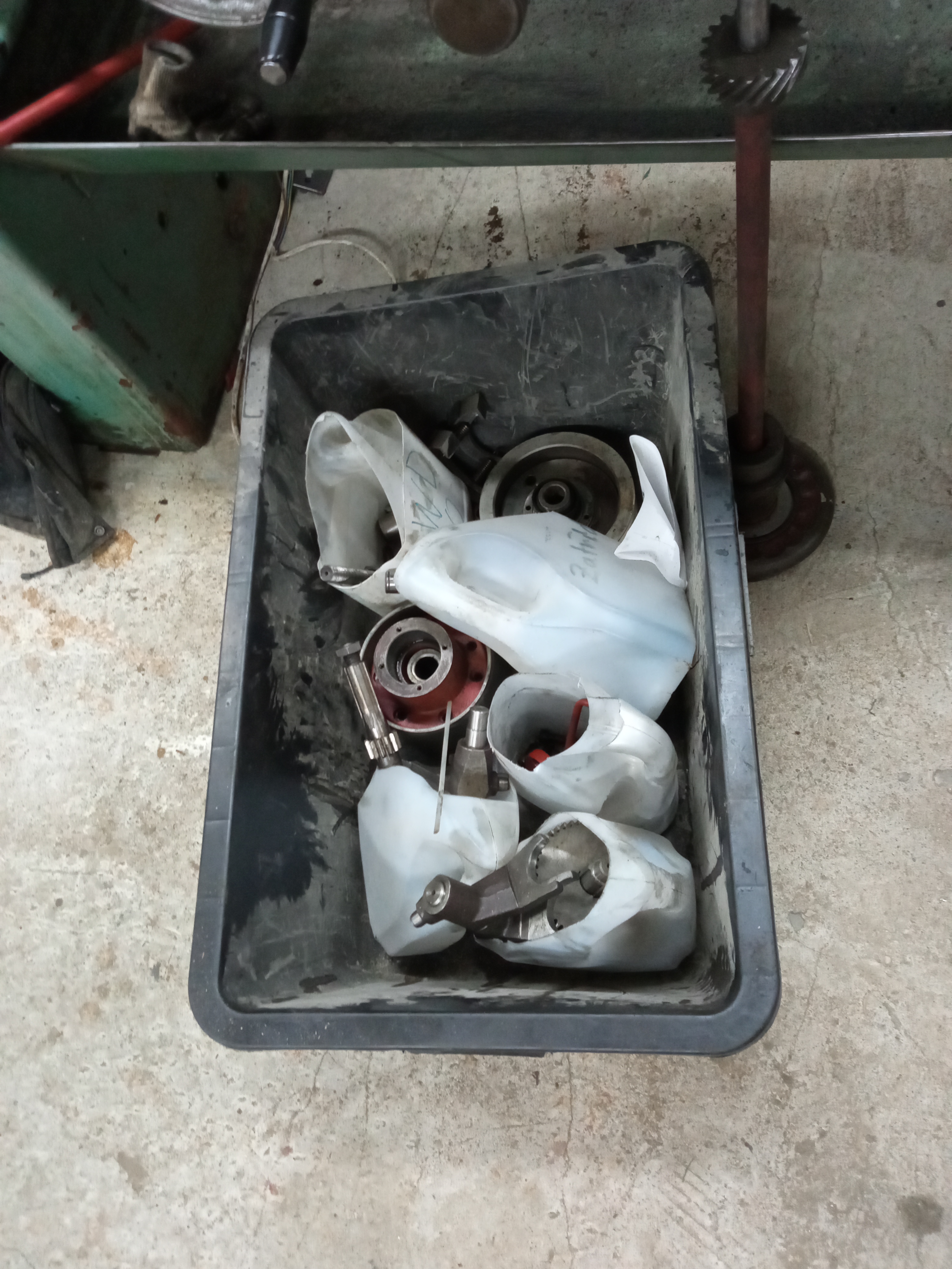

V motoru jsem je vyměnil a teď zbývá převodovka. Zde je pár obrázků.

Převodovka je zpátky sestavená s novými ložisky. Uvidíme, jak dlouho vydrží.

Ahoj neviem ako ti išlo preraďovanie otáčok pred výmenou ložísk a možno je to jeden z problémov týchto sústruhov , ale na tom mojom je to strašné. Tiež uvažujem nad výmenou ložísk pretože prevodovka je dosť hlučná a sľubujem si od toho aj zlepšenie preraďovania.
Možno si len naivne namýšľam že to radenie bude lepšie ale teraz je to katastrofa , zuby proste nechcú do seba zapadnúť.
miv
Příspěvky: 1399
30. 10. 2022, 1:11
saano píše: 29. 10. 2022, 10:15 Ahoj neviem ako ti išlo preraďovanie otáčok pred výmenou ložísk a možno je to jeden z problémov týchto sústruhov , ale na tom mojom je to strašné. Tiež uvažujem nad výmenou ložísk pretože prevodovka je dosť hlučná a sľubujem si od toho aj zlepšenie preraďovania.
Zrovna dnes jsem to celé testoval ještě před uzavřením víkem a došel jsem k tomuto. V některých pozicích ozubených kol a řadícího bubnu musíš pootočit výstupní hřídelí, abys zařadil. Tak to prostě je. Je to dáno dvojím důvodem.
1/ Některé přechody na řadícím bubnu jsou hodně ostré - tam když nenajedeš řadícím bubnem dosti rychle, tak se to zastaví v půlce a nepřeřadíš.
2/ V určitých pozicích ozubených kol dojde při přeřazení k tomu, že do sebe narazí kola mimo zuby a v té situaci musíš pootočit výstupní osou - to půjde pomocí pootočení vřetena.
Nemám zkušenosti s jinými stroji, ale zde se mi ta převodovka zdá býti ne úplně dobře vyřešená.
Hlučnost ložisky vyřešíš, řazení - obávám se - nikoliv. Možná by pomohla kompletní výměna ozubených kol, ale to je částka jako za půl soustruhu.
Já to osazuji frekvenčním měničem, tak si od toho slibuji i možnost řadit za chodu při velmi nízkých otáčkách motoru - to by možná mohlo pomoci.
qwer
Příspěvky: 1433
Registrován: 8. 4. 2008, 8:09
30. 10. 2022, 11:44
Na 18-kach sa zvyklo preraďovať pri dobehu vretena, no až úplne pred zastavením, aby nebolo počuť tie nepríjemné zvuky, alebo sa cukne do "páky", zvlášť keď je zaradená menšia rýchlosť, a pootočiť s vretenom ide ťažko. Keď prišli na dielňu zgenerálkované stroje s novými črevami v prevodovke, preraďovali o poznanie horšie ako tie čo už mali niečo za sebou. Je to jak písal predomnou konštrukciou prevodovky.
Hlučnosť prevodovky je aj v dôsledku opotrebenia kolies, tam výmena ložísk až tak moc nepomôže.
