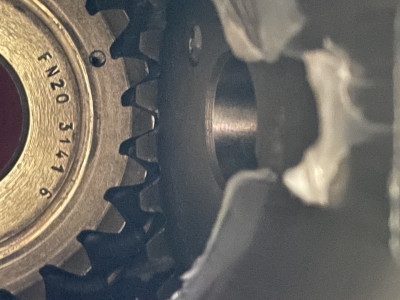

Nezabiraji zuby hnaciho kola do toho bronzoveho krouzku ? Ono by se pak mozna vysvetlilo, ze to vyluzuje zvuk jen pri jednom smyslu otaceni, nebot jen pri jednom smeru otaceni jsou zuby hnaciho kola vuci krouzku jakoby " proti srsti "...

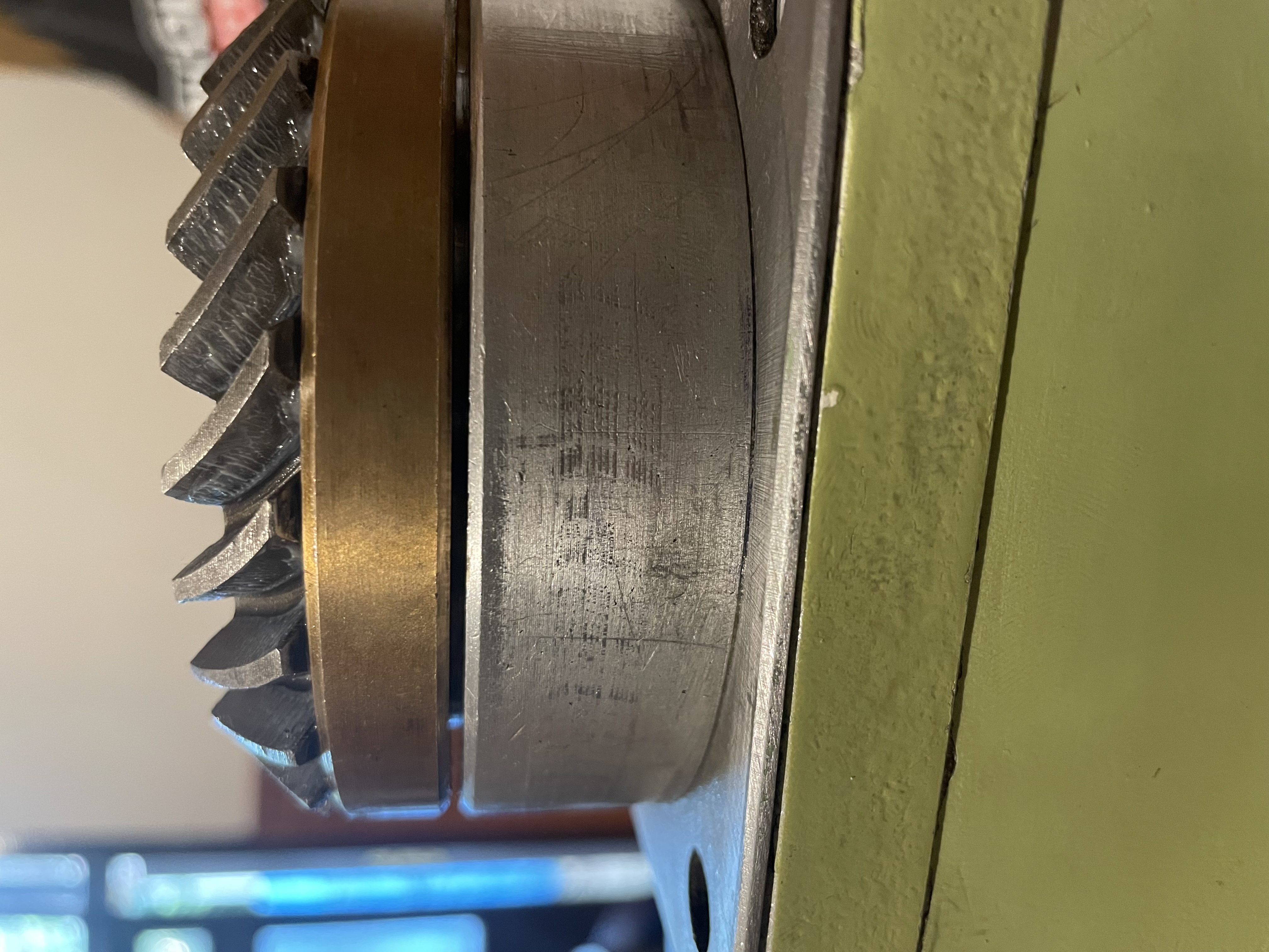

Připadá mi, že ti jdou zuby až do dna zubové mezery (kolo na kterém je vřeteno vypadá utopeně dovnitř hlavy). Zkusil bych podložit horní přírubu co skrz ní prochází vřeteno nějakou planžetou (stačí kouskem a jen lehce dotáhnout) a zjišťoval jak se to chová (pouze ručně!). Ten kroužek samozřejmě taky zkoukni, ale tipuju, že po provozu bys našel utnitř bronzovej prach.

unclebaker píše: 11. 9. 2023, 8:01 Nezabiraji zuby hnaciho kola do toho bronzoveho krouzku ? Ono by se pak mozna vysvetlilo, ze to vyluzuje zvuk jen pri jednom smyslu otaceni, nebot jen pri jednom smeru otaceni jsou zuby hnaciho kola vuci krouzku jakoby " proti srsti "...
Ten bronzový kroužek jsem už kontroloval dříve jestli není příčinou, ověřeno - není.

Zbýňa píše: 11. 9. 2023, 8:14 Připadá mi, že ti jdou zuby až do dna zubové mezery (kolo na kterém je vřeteno vypadá utopeně dovnitř hlavy). Zkusil bych podložit horní přírubu co skrz ní prochází vřeteno nějakou planžetou (stačí kouskem a jen lehce dotáhnout) a zjišťoval jak se to chová (pouze ručně!). Ten kroužek samozřejmě taky zkoukni, ale tipuju, že po provozu bys našel utnitř bronzovej prach.
Tak jsem si nastřihal planžety od 0.1mm a skončil jsem na 1mm a ta je téměř ideální, přijde mi to však hrozně moc.
Což mne přivádí k myšlence, jak moc by měl mít ten bronzový kroužek volnost, u mne má právě něco lehce přes 1mm. Původně mi to přišlo OK, ale teď už nevím. Krom kroužku tam nic volného není, ale říkám si že by to tam mohlo být špatně sednuté.

Shora jsou do toho krouzku zasroubovany 3 srouby. Pod hlavou kazdeho sroubu ma byt tlacna pruzina, ktera hlavu sroubu, resp. krouzek odtlacuje od ozubeneho kola. Mas tam ty sroubky a pruziny ? Jinymi slovy, ten krouzek by nemel byt volne, aby se tam repetal, ale nadzdvizen pruzinami. Pak pripadne stlacen na ozubene kolo pritazenim toho radlovaneho krouzku, jehoz dno tlaci ma hlavy tech 3 zminenych sroubu.

unclebaker píše: 12. 9. 2023, 3:39 Shora jsou do toho krouzku zasroubovany 3 srouby. Pod hlavou kazdeho sroubu ma byt tlacna pruzina, ktera hlavu sroubu, resp. krouzek odtlacuje od ozubeneho kola. Mas tam ty pruziny ?
ano, ty mám. Celý ten tužič mám kompletní. Já to myslel spíš tak jestli by to ozub kolo nemělo být “výše” a tím ta mezera mezi kolem a kroužkem menší.

Psal si, né ze KM matice kola byla povolená. Nebo ? Jde o to, jestli to kolo je v loziskach dolisovane zcela. Jen dotazeni matice by to nespravilo. Tezko radit takhle na dalku, hmmm.

Zbýňa píše: 12. 9. 2023, 7:17 Ano, může to být špatně spasováno.
Dneska jsem u Charona, ještě jednou díky za možnost využití lisu, rozebral a znovu sesadil ty sestavy ložisek / ozubených kol. “
Vše je nyní spasováno jak má, podle všeho to bylo i předtím.
Okometricky je při pohledu od spodu, otvorem pro pinolu, všude stejná zubová vůle. Čela kol na sebe krásně navazují, ani jedno kolo mi nepřijde níže / výše. Nezdá se mi že by kola šli na dno zubové mezery. Zkusil jsem udělat bližší foto záběru kol.
Už jsem se asi smířil i s tím, že to tak nechám.

Takhle samozřejmě nezjistiš vůbec nic - zejména ne jestli to je správně. Jediný rozumný způsob je to namatlat barvou a udělat otisk na polohu zrcátek a pak ty zrcátka podložkama dohnat tam kde mají být. Správně by se to navíc mělo měřit při maximálním momentu (protože ty zrcátka se "stěhují" - zuby a celé soukolí včetně uložení nikdy nejsou ideálně tuhý), ale to bych v tomto případě neřešil - protože to prostě není v silách doma nějak změřit.

Kuželové soukolí je obecně velmi citlivé na polohu kol v prostoru - protože ty kola se neodvalují po celé délce profilu zubu, ale v "ploše" zrcátek. Normální historický postup výroby těchto kol byl, že se mašina (ta na výrobu kol) při seřizování "doháněla" tak aby zrcátka byly tam kde mají být a měly správný tvar a rozměr - podle typu ozubení. Pak se kola prohnala pecí, tím i mírně picla no a to samé se udělalo znova pro konkrétní dvojici pak při montáži, kde se to dohnalo podložkama nebo odbroušením čel či jinak. Takže kola pak zabíraly opět správně, čela ale byly "nějak" (v rámci tolerance).
Takže pokud jakýkoli kuželový převod časem změní polohu kol, je jediné rozumné řešení to opět zkontrolovat na zrcátka a ne se orientovat podle těch čel.
Samozřejmě dneska (u některých firem už i v minulosti) někteří dokázali dělat ty kola tak, opakovatelně přesně, že se nemusely doměřovat a párovat, ale že by to byl zrovna tento případ to si teda nemyslím.
Viz třeba (princip https://www.euroricambigroup.com/sites/ ... EN-AMG.pdf (7a, 7b, 7C)
Dopředu upozorňuji, že přesný tvar a poloha zrcátek je pro jednotlivé výrobní metody mírně různý - ale princip je pořád cca stejný.
