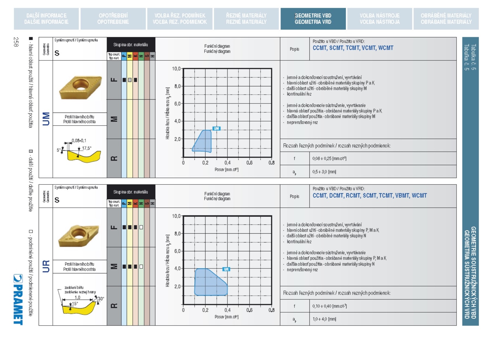

Když se podíváš do katalogu na konkrétní utvařeč, tak tam vidíš jeho optimální řezný podmínky. Třeba tenhle:

pafik píše: ↑23. 9. 2026, 9:17 Když se podíváš do katalogu na konkrétní utvařeč, tak tam vidíš jeho optimální řezný podmínky. Třeba tenhle:
No, v tom katalogu nejsou žádný optimální podmínky, ale funkční podmínky (pole v kterém ta konkrétní destička tak nějak by mohla fungovat) - což je naprosto zásadní rozdíl.
A mj. si všimni, že tam těch 0.2x2 (posuv x hl. řezu) taky cca v středu toho pole je - přičemž ta horní destička je víc hrubovací - proto taky má maximální přísuv (hl. řezu) doporučený menší, naopak ta dolní je víc načisto, takže síly budou menší, tím je povolená i mírně větší hloubka řezu, ovšem aby to nějaký tupý vyměňovač kusů, co netuší ani naprosté základy nepřehnal, tak to pole má ořezaný ten pravý roh - protože to by byla skoro sázka na jistotu - takže buď jedno, nebo druhý, ale ne obě maxima najednou.
A všimni si, že ta kutilsky oblíbená :lol: :roll: stovka posuvu na otáčku je furt 10x (!) miň než doporučená minimální hodnota.
A opět jsme u toho, že abych mohl používat destičky (obecně jakýkoli nástroj) , tak o tom musím něco vědět a musím mít adekvátní mašinu a ne parodií z číny (navíc ještě zkriplenou elektronickým pohonem bez převodovky - protože nízký výrobní náklady jsou totiž to jediný, co číňana zajímá).
Ještě aby bylo jasno - což si zjevně většina ani neuvědomuje - prioritou při hrubování je maximalizovat objem odebraného materiálu za minutu - což, pokud mám 10 až 20 :shock: x menší průřez třísky reprezentuje 10-20x delší :shock: strojní čas a násobně nižší životnost nástroje (protože se pak šmudlá :roll: po 10-20x (cca) delší dráze).

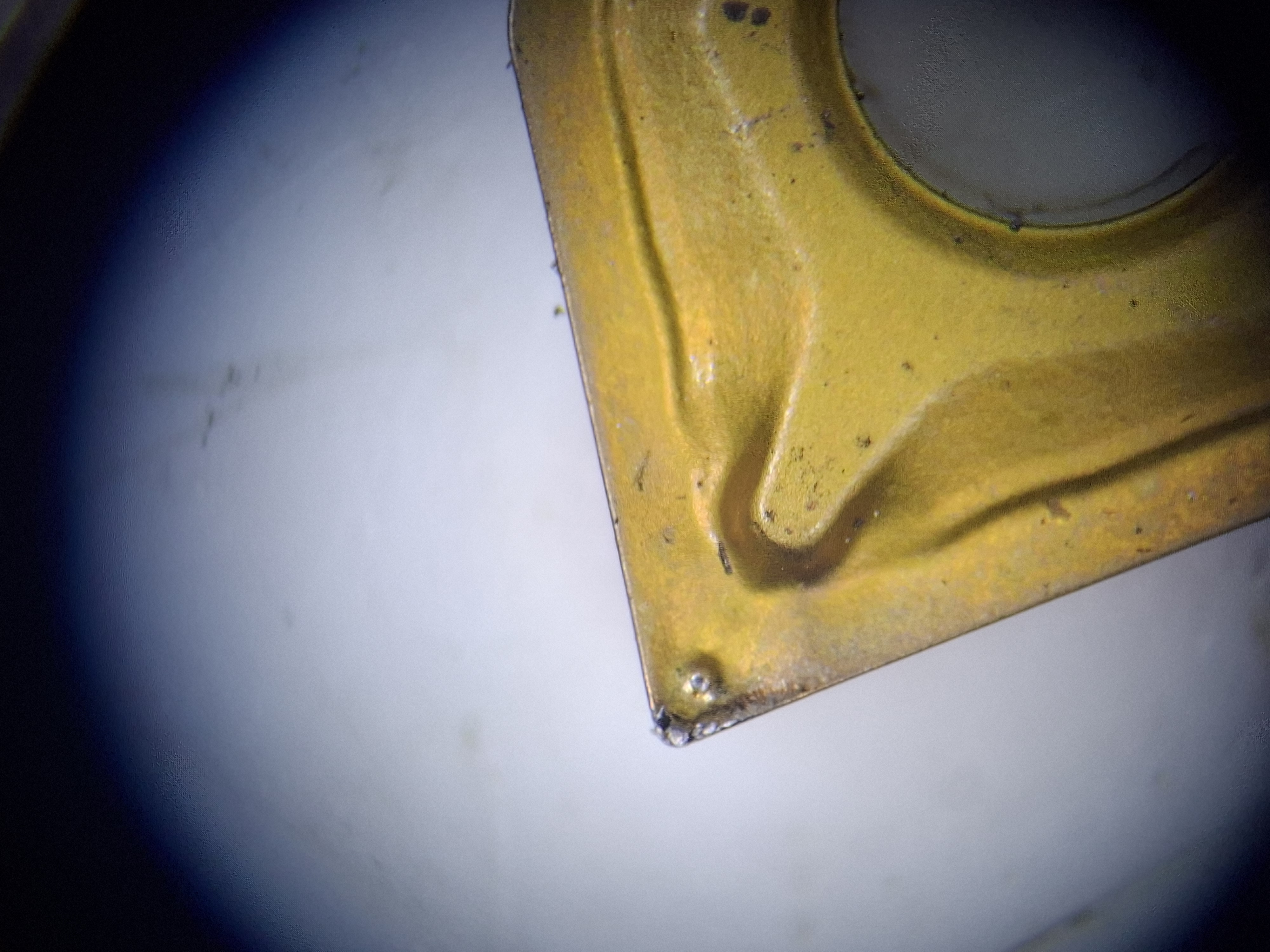

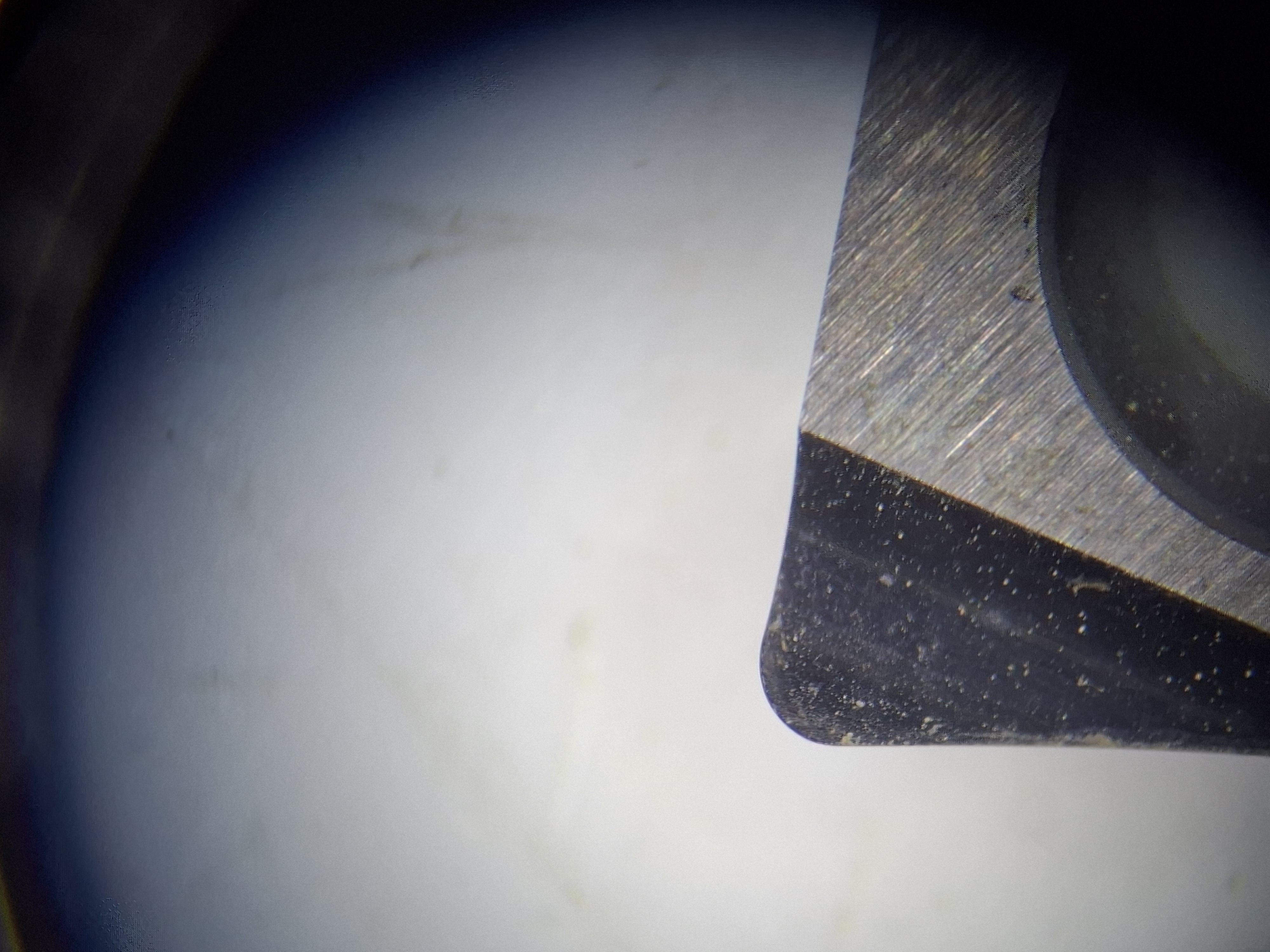

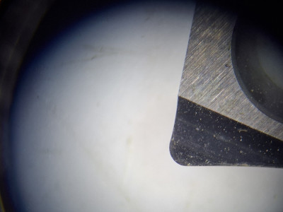

Mluvi o rezne hrane. Ne radiusu na pudorysu desticky. Ta hrana neni vyostrena jako se dela treba na radeku nebo ziletka jako na desticce na hlinik ale ma zamerne malinkaty radius radove v setinkach podle druhu a ucelu desticky. Proto nektere tyto desticky na cinskych soustruzich nemohou vubec fungovat. Jakoze nikdy.
Příspěvky: 23421
23. 9. 2026, 4:47
Tady je nahled
