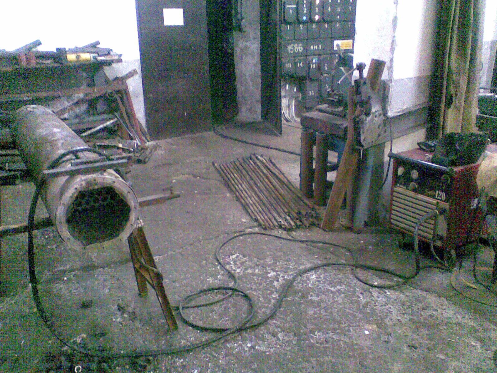

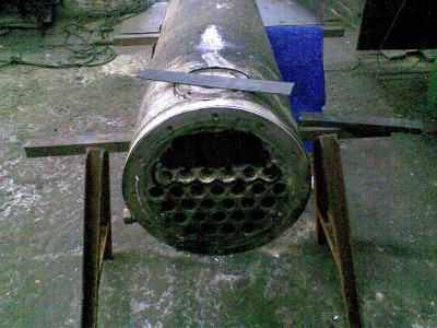

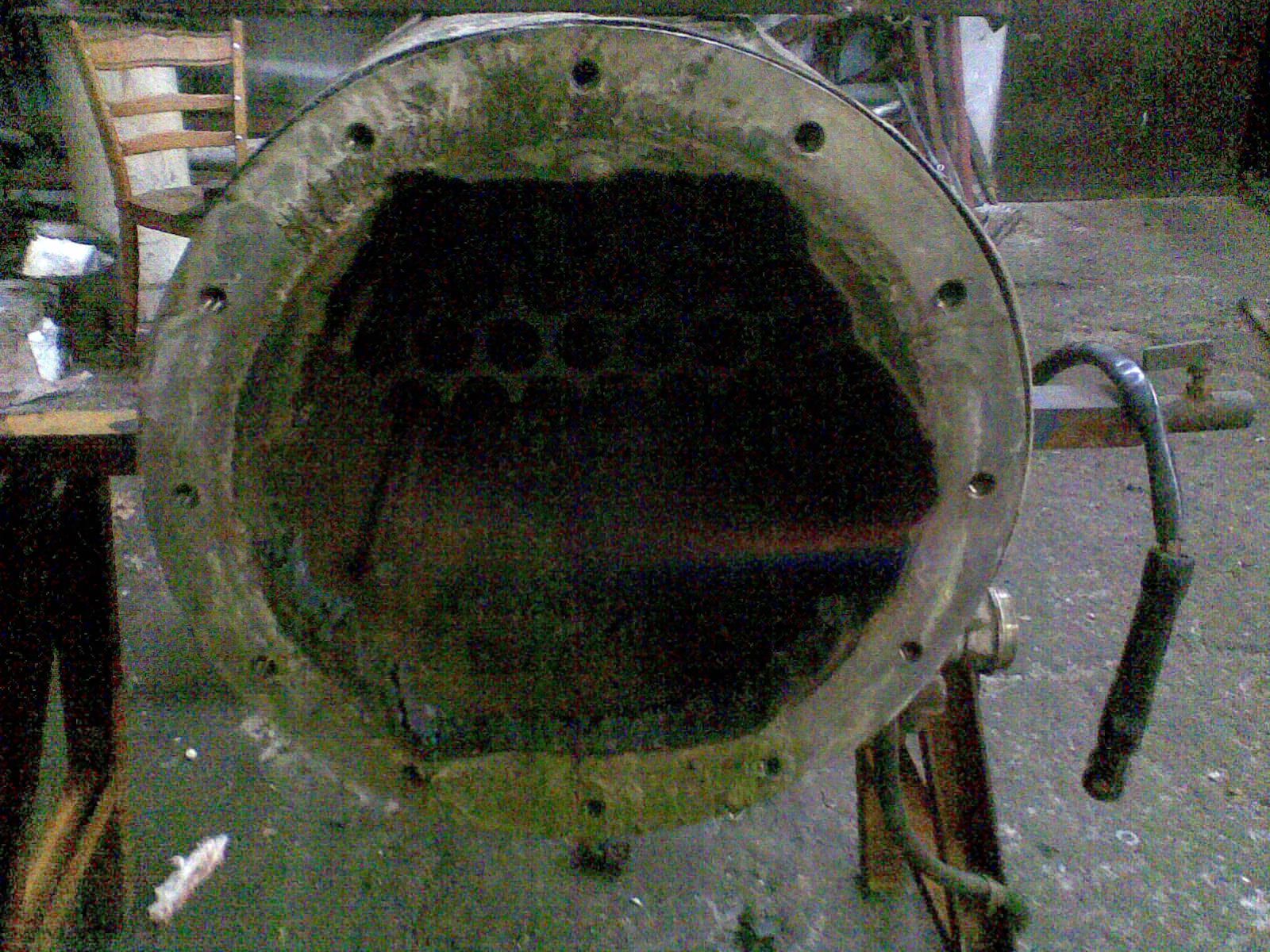

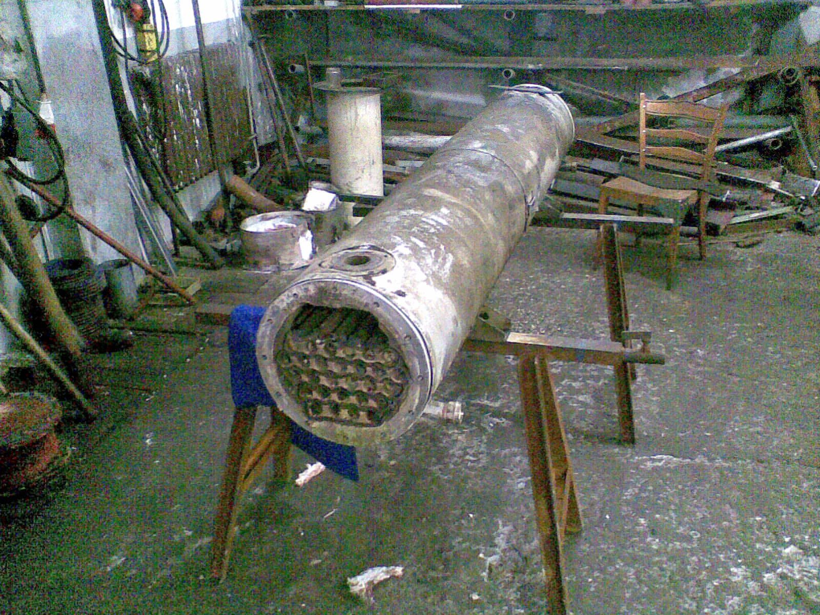

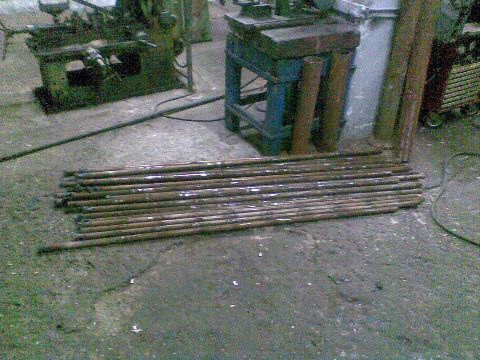

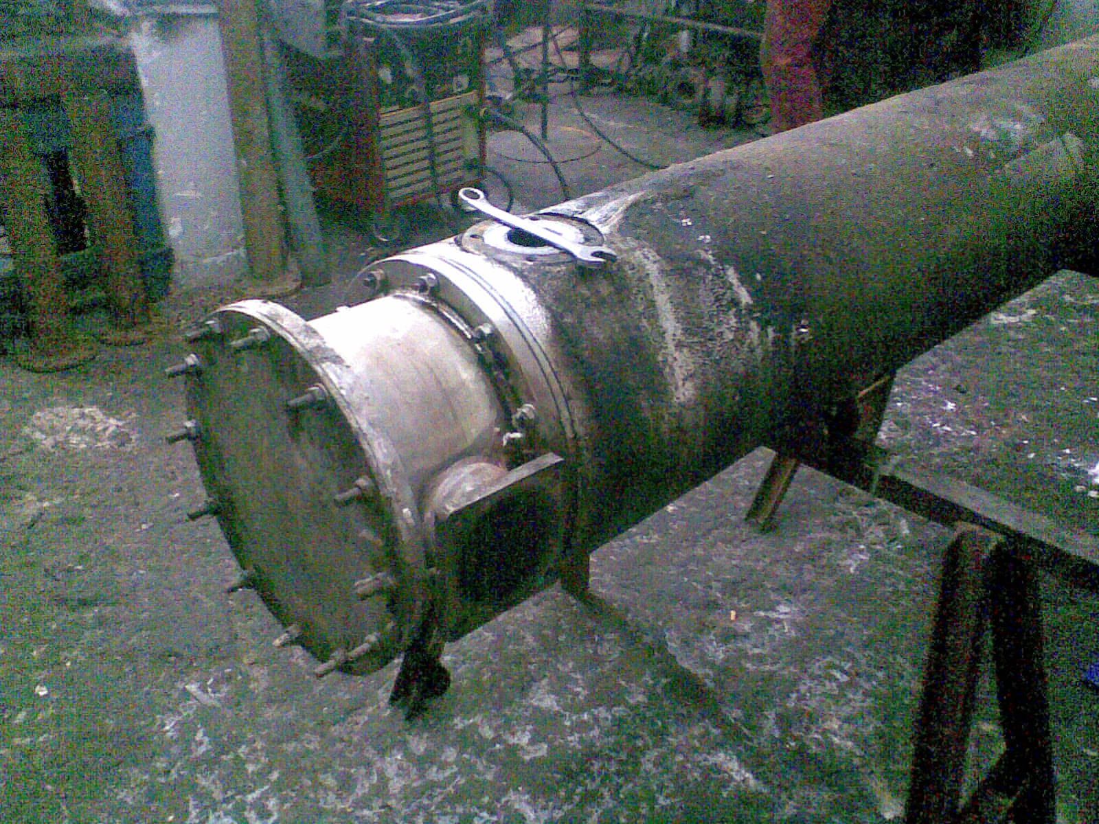

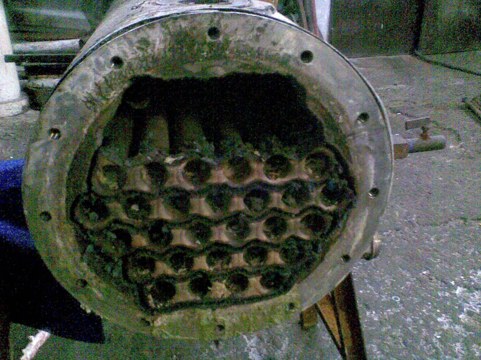

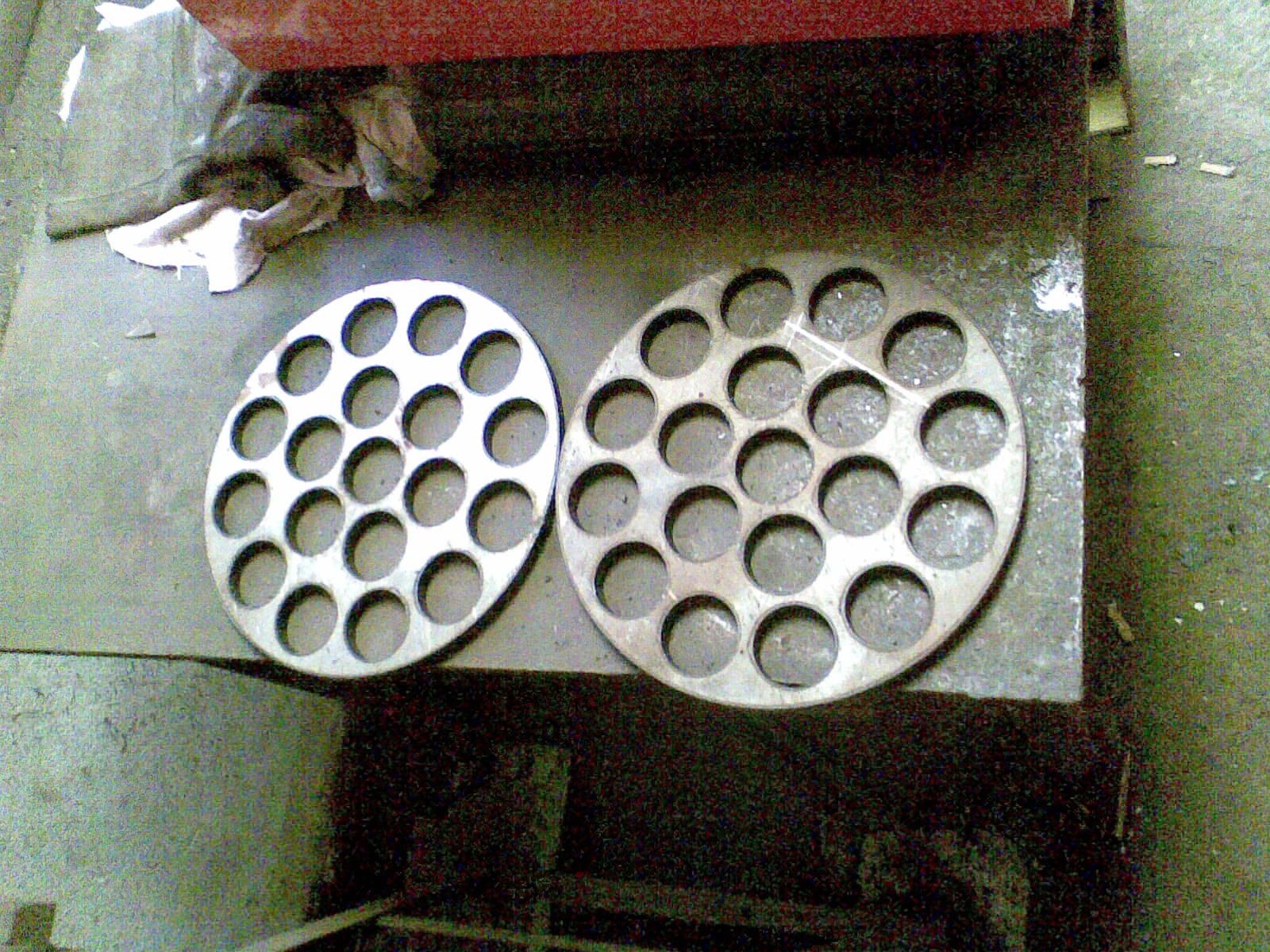

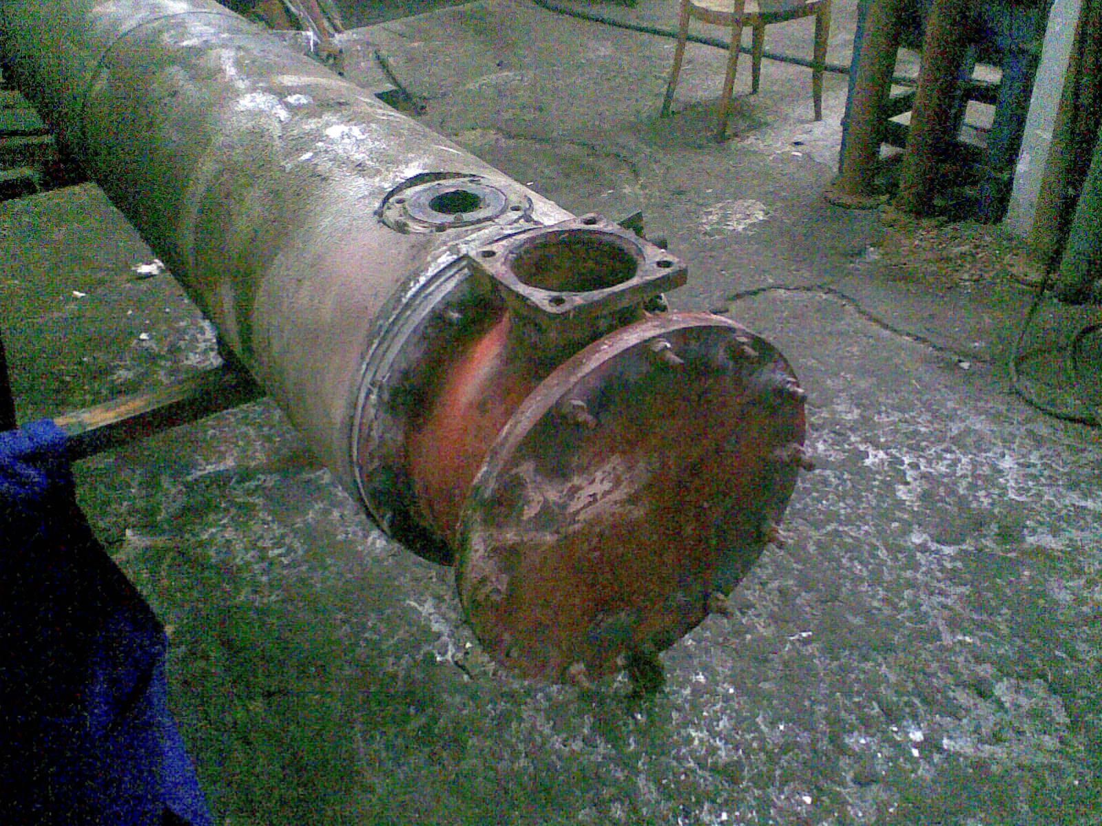

Takto vypadá, lépe řečeno vypadal, spalinový výměník ze 150kW kogenerace. Obě trubkovnice rozpálit plazmou, všechny trubky ven, vypálit nové trubkovnice, navléct všechny trubky nové a vše zavařit TIGem. Větší průměry a menší počet. Tímto krokem mu lehce snížím účinnost, ale zabráním kondenzaci H2SO4 v trubkách, která je doslova sežere.

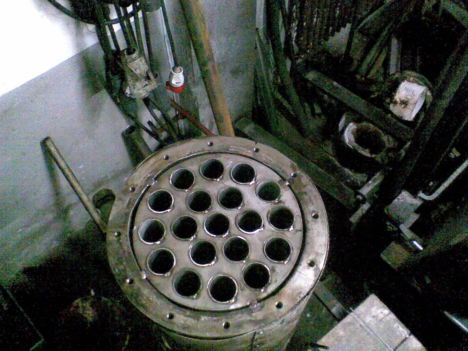

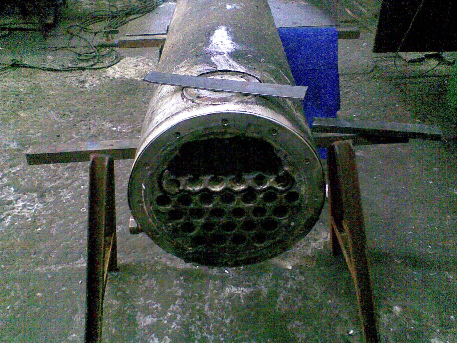

Takto vypadá trubkovnice nyní po úpravě. Zbývá zavařit vše TIGem.

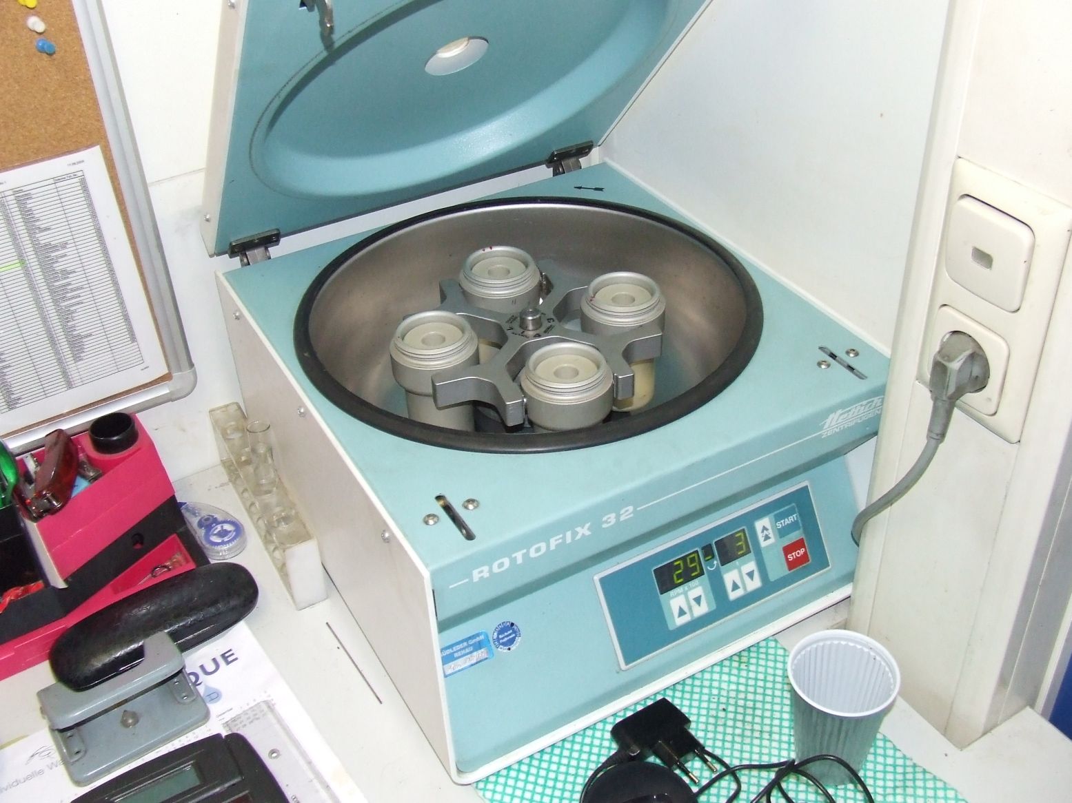

Na soustruhu s tím zatočit určitě půjde, pozor na nevývažek. Musíš dát dvě kyvety proti sobě a hlavně použít plastové, skleněné se rozletí.

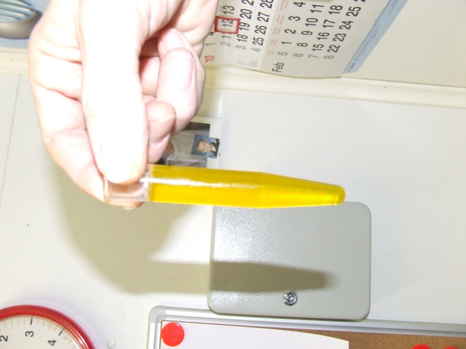

Jinak odstředivka a kontrolní vzorek odstředěného čistého tuku na fotkách.
