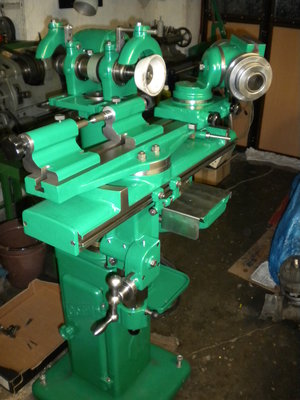

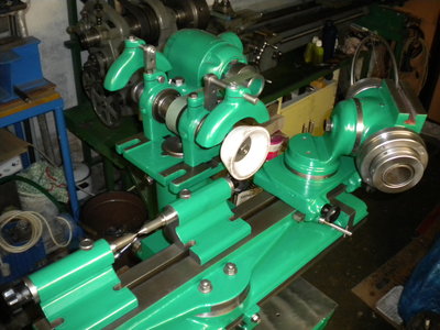

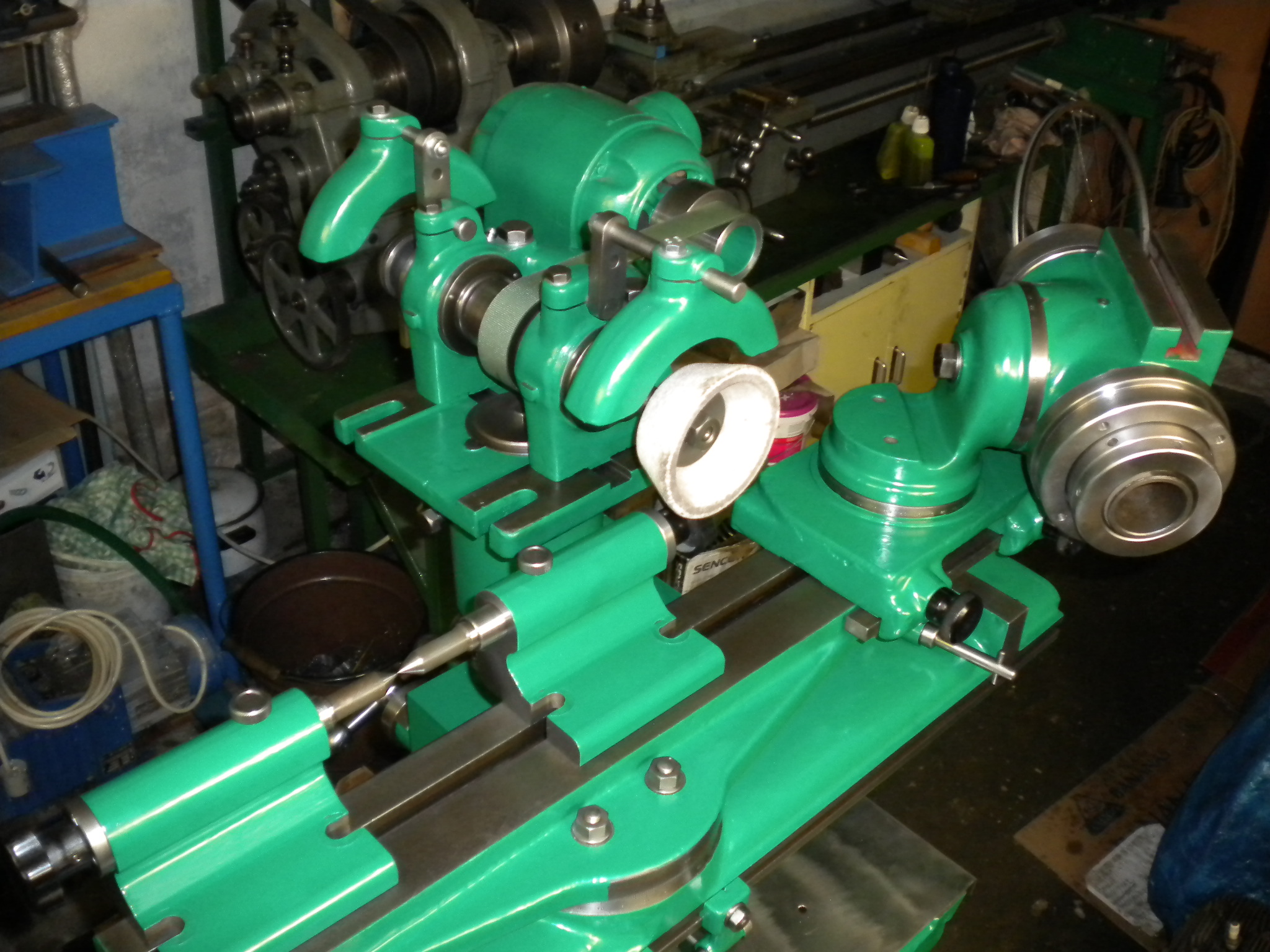

Poslušně hlásím splnění úkolu
. Bruska je v podstatě hotová. Ještě budu muset udělat jinou dosedací desku na děličku protože na tuhle mám příliš krátký příčný posuv a držák orovnávače. Kdyby někdo měl menší děličku a uvažoval by o výměně za tuhle z BN102 můžem se o tom pobavit
, mám k ní i stavěcí díl s kolíkem a dělící kotouče.

Musim rict, ze je to skvela prace. Kez bych mel take tolik casu a mohl se vrhnout na moji brusku. Jsem na ni nateseny jak male dite.
Jen takova otazecka. Jak docilujes tak ostreho prechodu mezi lakovanymi dily? Ja sice cast, ktera se nema lakovat, prelepim papirovou maskovaci paskou, ale ten predel neni 100%. Pri odlepovani se vzdy prechod mirne potrha.
Tom
Tom
Na dlouhých nebo válcových plochách olepuji hranu elektrikářskou páskou, kterou sundavám ihned po natření druhé vrstvy. Hrana sice není nejlepší, ale je to nejrychlejší způsob. Na kratších plochách buď šikovně natírám kolmo na hranu nebo nelakovanou plochu okamžitě stírám. Na setření se dá použít hadřík na prstu ale nejlepší je samotný prst, pak je hrana pěkná, ale zachvíli je člověk dost ublemtanejb3nd3r píše:Musim rict, ze je to skvela prace. Kez bych mel take tolik casu a mohl se vrhnout na moji brusku. Jsem na ni nateseny jak male dite.
Tom
Dik za rady, budu ted lakovat telo kompresoru, tak vyzkousim. Ikdyz nektere dily strikam pistoli, tak pouziju okamzite strzeni pasky po nalakovani.
