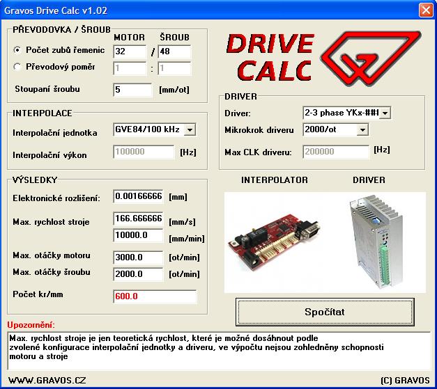

Taky nechápu co nejde na tom drive_calc, v tom odkazu jsem to snad očísloval a popsal dobře.
http://www.c-n-c.cz/viewtopic.php?f=62& ... alc#p68904" onclick="window.open(this.href);return false;
Tabulka pro 2000 kroků/otáčku na driveru do armotu zadat 600 kroků/mm Tabulka pro 3000 kroků/otáčku na driveru do armotu zadat 900 kroků/mm

S tím DriveCalcem je to v pohodě.
Já už jsem na to zvyklý, že mě občas nefungují věci, které ostatním nečiní sebemenší problémy. Tedy hlavně ve spojení s počítačem.
Jsem rád, že Ti vyšly stejné hodnoty, ke kterým jsem dospěl praktickým zkoumáním.

K nastavení, po změně mikrokroku na driveru je vždy nutné změnit i převod kr/mm v nastavení Armote, jinak nesouhlasí nejen rychlosti ale i vzdálenosti, tedy pak nefungují ani nastavene limity rozjezdu.

DriveCalc hlásí "špatné číslo" pokud je nějaká vstupní položka nevyplněna nebo jsou vyplněny jiné znaky než čísla, v tomto případě se nejspíš jednalo o Max CLK driveru, ten pokud je nižší než rychlost interpolace, použije se ve výpočtu místo interpolační rychlosti. Po spuštění je nevyplněn, aby uživatel tam nějaký limit zadal, nebo vybral nějaký přednastavený driver. Asi by program měl upozornit, která vstupní hodnota je nevyplněná, píšu si do poznámek k další verzi.
K mikrokroku a rychlostem. Kolikrát je jiný mikrokrok a převod kr/mm v Armote tolikrát se změní i max rychlost. Armote však omezuje automaticky rychlost směrem dolů, směrem nahoru už ne. Uživatel může chtít z ruzných důvodů, aby rychlost byla nižší než je podle nastavení a interpolační rychlosti maximální možná. Tedy při změně nastavení kdy dojde k posunu maximální možné rychlosti nahoru (při snížení mikrokroku na driveru), je třeba ji nastavit i na příslušných místech a i v určitém pořadí.
tedy napřed nastavit převod kr/mm a pak nastavit Vmax (Armote zkontroluje zda-li je možné podle interpolační rychlosti a převodu kr/mm dosáhnout Vmax, pokud ne, omezí ji na maximální dosažitelnou hodnotu). Rychlost při polohování se bere ze Společných parametrů obrábění a omezuje ji zase Vmax, tedy po nastavení převodu kr/mm a Vmax je potřeba nastavit rychloposuv ve Společných parametrech obrábění. Jinak je možné že Vmax bude vyšší, než rychloposuv a stroj při polohování nebo při přejezdech rychloposuvem bude jezdit pomaleji, než co je možné nastavit pro pracovní posuv omezený rychlostí Vmax.

Jak říká mirek, teď už nic špatně neděláš, testovací GVE84 prostě nedokáže vygenerovat víc kroků/s při nastaveném mikrokroku 4000/ot. jak výsledná rychlost 83,3333 mm/szami píše:Tak jsem to vyzkoušel s těmi 4000. Nějak mě to nechce pustit přes těch 83 mm/s. Asi zase dělám něco špatně.![]()
Ale myslím si, že to je stejně asi maximum.
Miloš.
Pokud tato rychlost bude dostatečně podpořena silou a větší akcelerací než 300 mm/s^2, tak je to asi maximum co ti "testovací balíček" z GRAVOSu nabízí a velmi pochybuji, že seženeš u konkurence motor obdobné síly v kombinaci se spolehlivostí řízení.
Jak jsem psal o několik stránek dříve, osobně bych byl spokojen s rychlostí 70 mm/s, což tyto výsledky nevylučují. Motor který testuješ je dost dobrý, dvoufáz se stejným kroutícím momentem nedosáhne 2/3 tvých výsledků.
