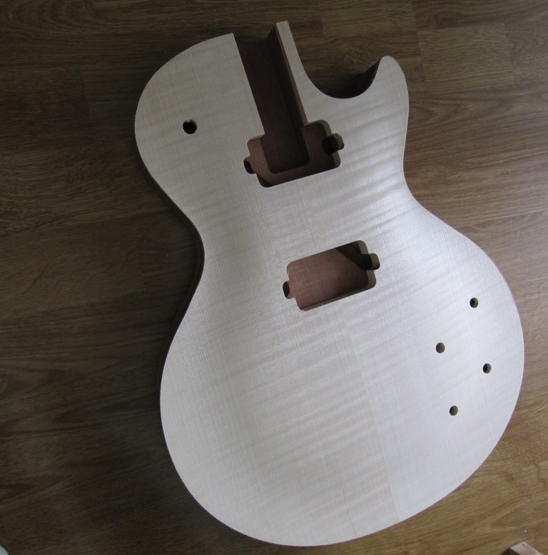

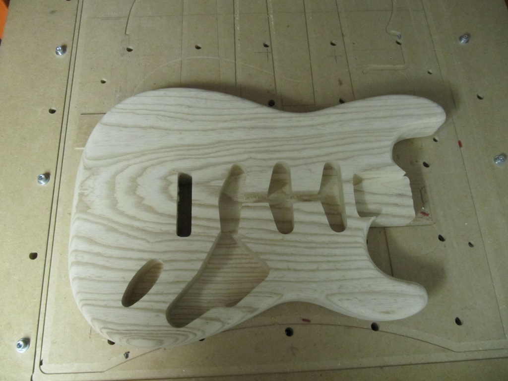

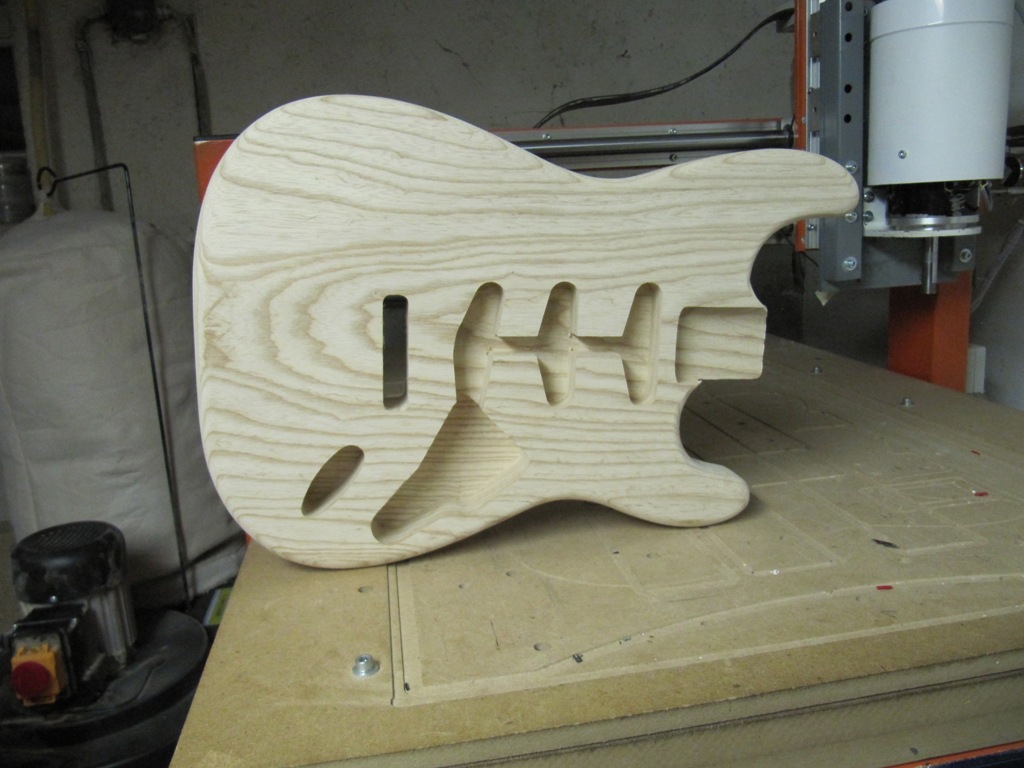

26. 6. 2013, 9:19

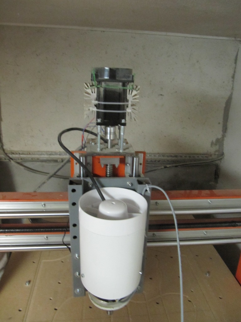

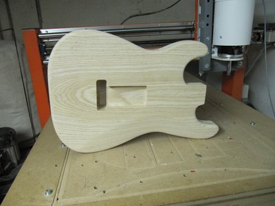

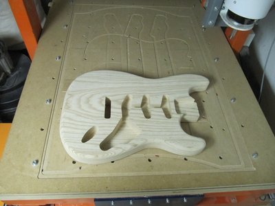

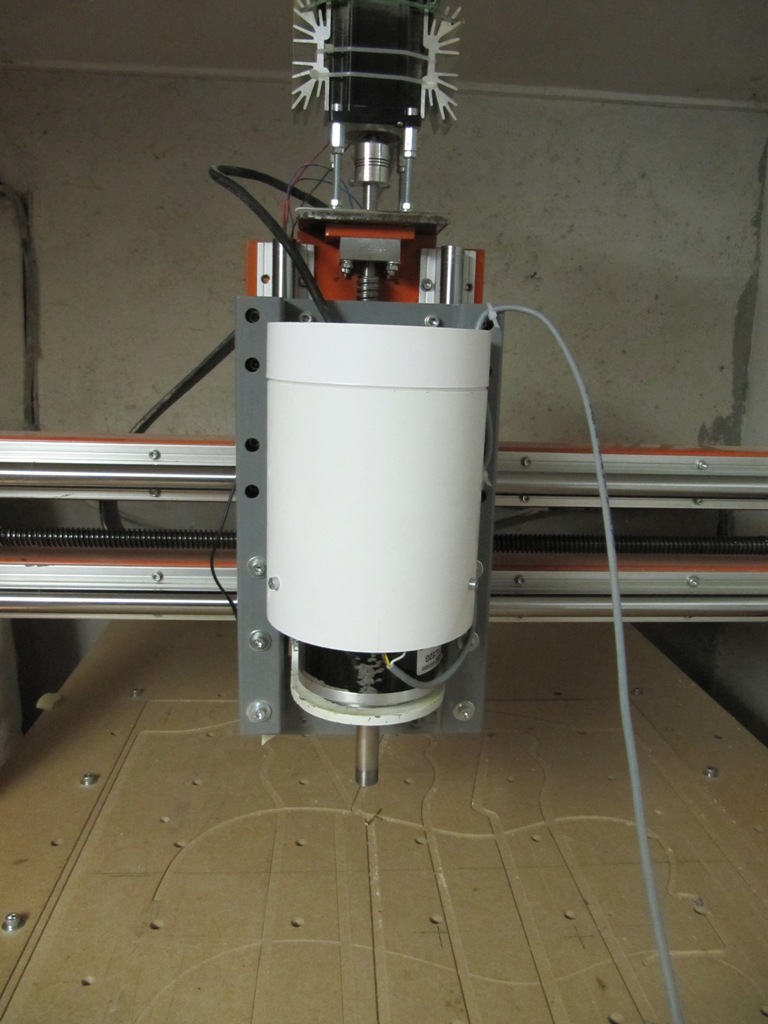

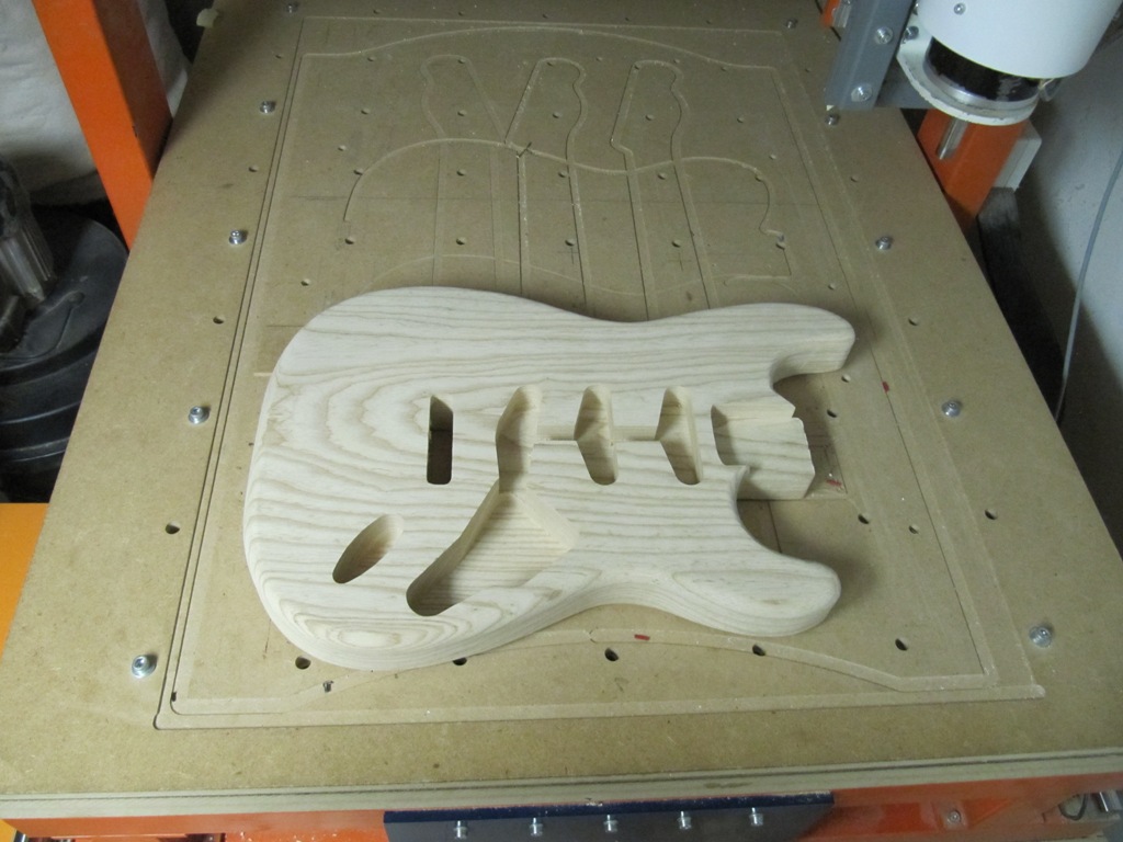

tak Atáásek od Zamiho šlape paradno ešte som trošku upravil chladenie :) a hned som aj skusil jaseň šak čo ho budem šetrit :)
Prot
Příspěvky: 273
26. 6. 2013, 10:10
:D zase se rodi pekna kytarka :wink:
1mulen1
Příspěvky: 411
Registrován: 16. 3. 2010, 7:34
Bydliště: Hradište pod Vrátnom
26. 6. 2013, 10:26
Prot píše::D zase se rodi pekna kytarka :wink:
prvy krát sa budem pokušat striekat sunburst :wink: hehe uvidime jak to dopadne :) a už mám pripraveného aj Les Paul model

Ahoj - jak hodnotíš tu záměnu kresse za atas? Jde mi o porovnání a zda se to oplatí měnit (mám taky kresse). Díkes...
1mulen1
Příspěvky: 411
2. 7. 2013, 1:38
Tak chalani prvý pokus o sunburst nevyšiel :D síce pekne vytienované ale boli čierne prskance tam kde byt už nemali ... tak som to hned zotrel. Skúsim dnes dat pre airbursh redšiu farbu a prelejem to cez filter ten lak a uvidíme :)
garmont: je to velký rozdiel :) aj v hlučnosti aj v chode vretena ... jediné čo dávam plus kressovi je dvojité kosouhlé ložisko ale zasa u atasa je tak velmi rýchla a jednoduchá výmena ložísk že to vobec neriešim :)

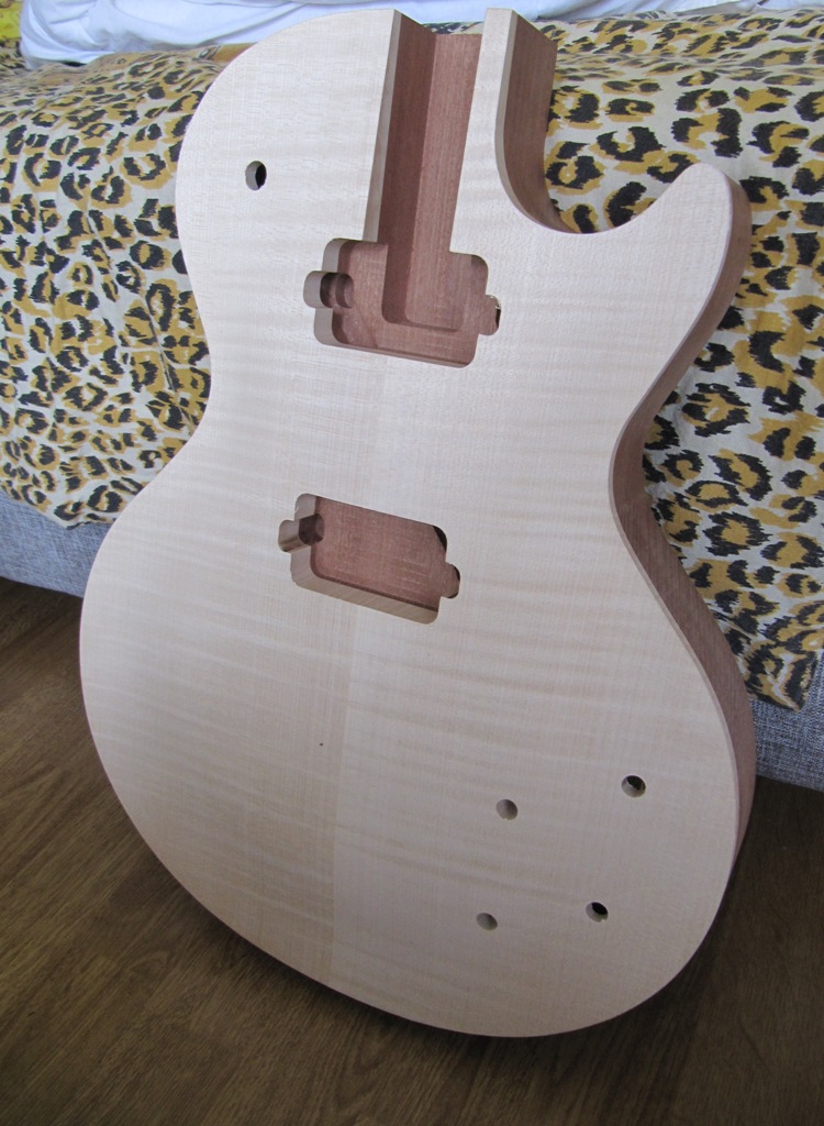

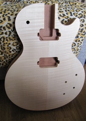

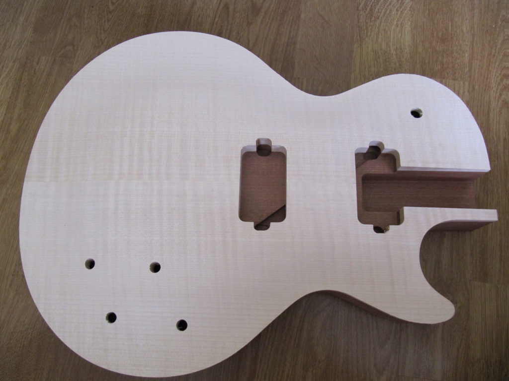

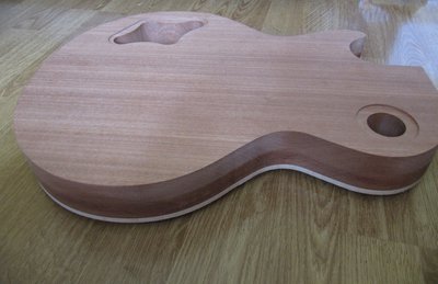

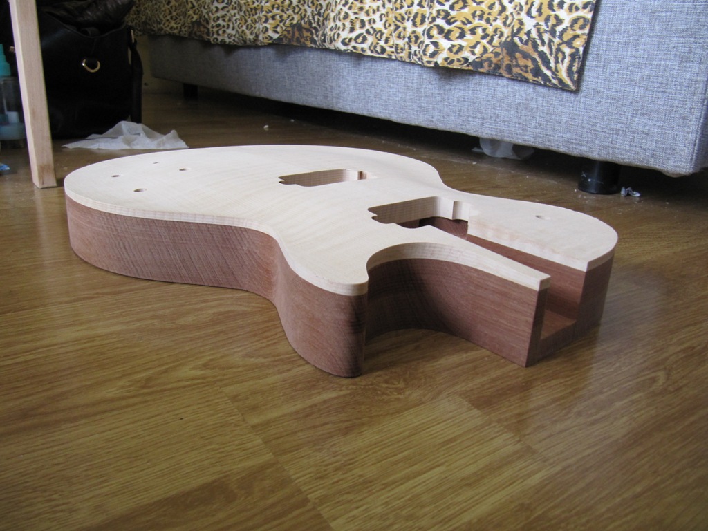

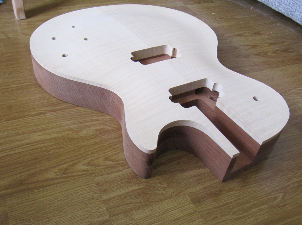

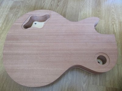

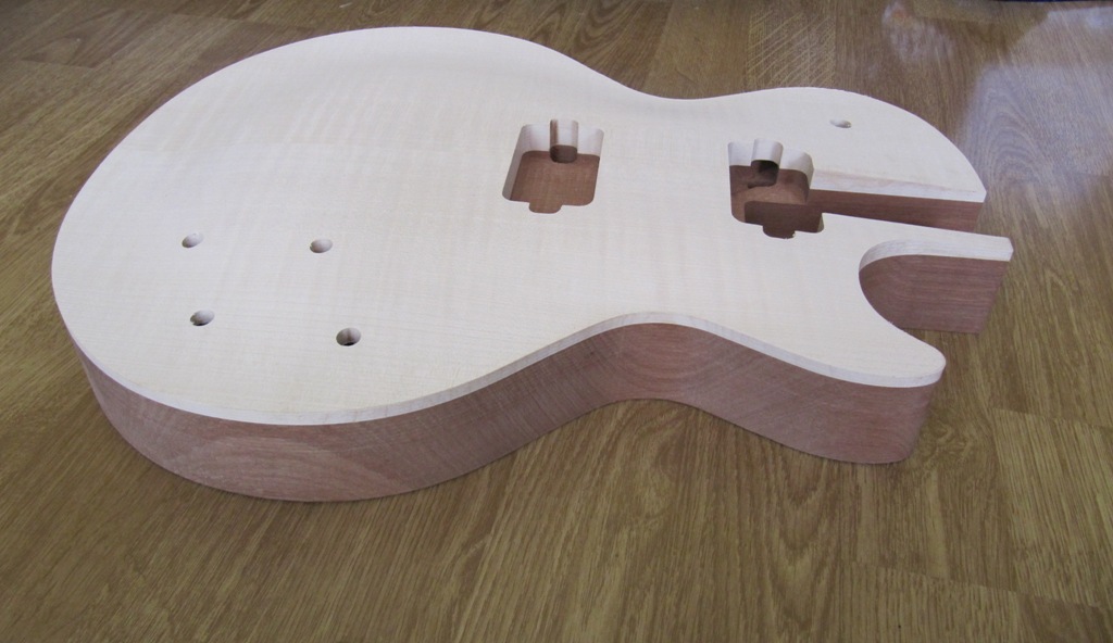

18. 7. 2013, 5:36

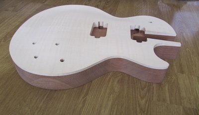

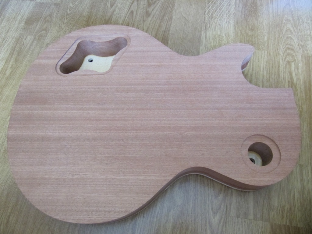

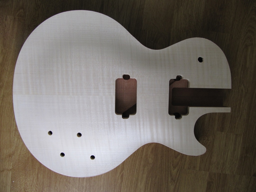

Tak aby toho nebolo málo tak som sa pustil ešte do jednej krásky .... moj najoblubenejší model Les Paul
Cjuz
Příspěvky: 2466
Bydliště: Předklášteří
18. 7. 2013, 5:51
To se to staví když je CNC, že :D
PS: Jak dlouho by zabrala jen čistě ruční práce? Dá se to odhadnout.
