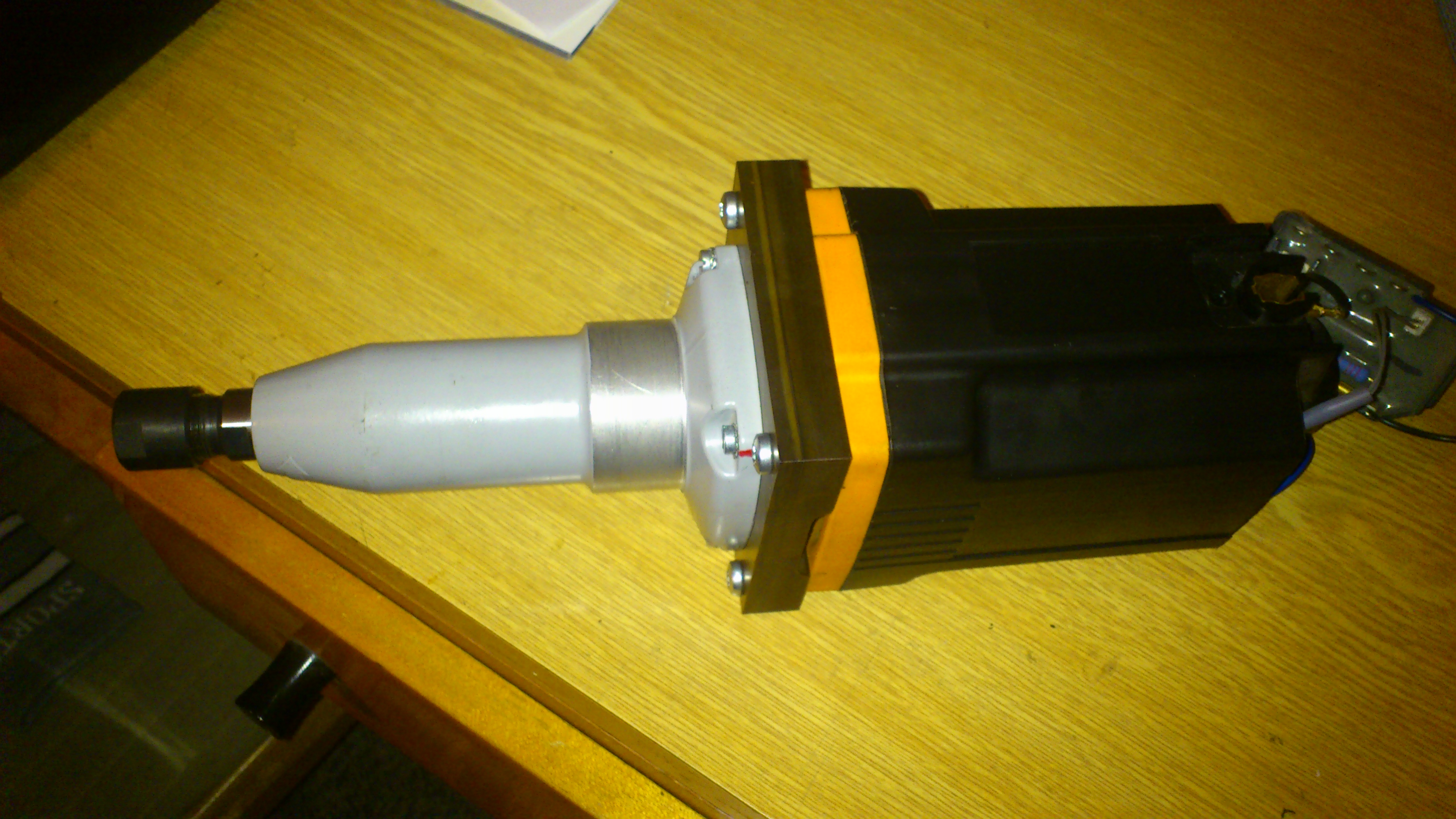

Pouzdro má dvojí funkci to je ovšem prima nápad :D :P
Taper to současně jistí .
Hezké řešení .
Na fotce pouzdra závit není moc dobře zřetelný .

pavlaxy píše:Na fotce pouzdra závit není moc dobře zřetelný .
Je tu i pár fotek, kde se závit nedá přehlídnout, problém bude někde jinde :)
pavlaxy píše:mimochodem proč, nedáš krokáč spojkou přímo na motor - předpokládám že ho chceš jako náhradu inkrementálního čidla jako indexaci ?
Krokáčem chci indexovat vřeteno (osa C), více třeba tady.

Jsem pozapomenula na silonový zkušební kousek ...
Prošla jsem si to celé znova .
Nedáš si místo asynchronního motoru raději AC-servomotor ?
Pokud by jsi chtěl zkoušet jak to chodí mohu ti zapůjčit .
Je s ním počítáno na mého mazlíka zatím jen na papíře a v dílech ...

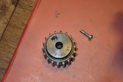

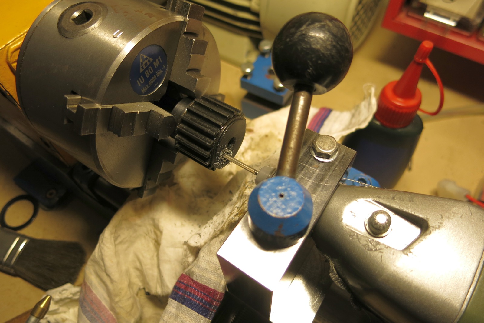

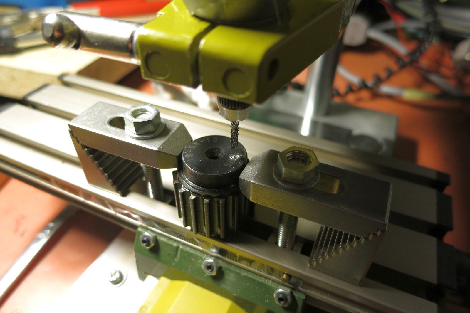

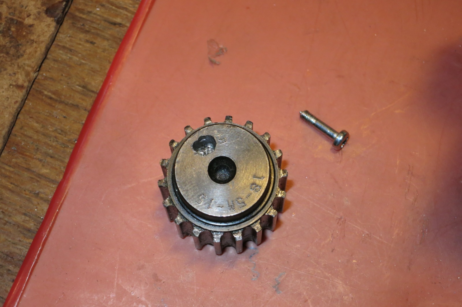

Myslel jsem, že si dnes upravim řemenici na motor, moje šikovnost mi ale připravila lepší zábavu. Začal jsem předvrtánim díry pro budoucí perodrážku, nejdřív 2mm proxxonem na mazlovi kvůli kolmosti, pak jsem to chtěl postupně zvětšovat na stojanovce až na 5mm. Jenže hned první vrták na stojanovce (2.5mm) jsem v tom hezky pěkně zlomil, když už jsem byl téměř krz, už se boulil na druhý straně. Myslel jsem si, že když už jsem téměř krz, tak to půjde ven docela dobře, ale po třech hodinách všech možných pokusů je vrták stále na tom samém místě. Sice miluju výzvy, ale musel jsem toho dočasně nechat, frustrace začala nabývat nezdravých dimenzí :roll:
Jsou na todle nějaký skripta? :)
Dík, T.

na to jsou skripta.. jmenujou se zkušenost a praxe :D když je to skrz a dokonce to ještě budeš zvětšovat tak je to brnkačka.. otoč to a zajeť tam nějakou tvrdokovovou frézou i se špičkou vrtáku a pak to vyraz..

několik možností
1) zahoď to a kup novou řemenici
2) začni znova na druhé straně, ten vrták tam ničemu nevadí, pokud nezasahuje do budoucí díry pro hřídel
3) nech to vyříznout na drátořezu i s průměrem pro hřídel, drátořez vezme klidně i ten vrták napůl a nevšimne si toho
obávám se ale že to bude několikanásobně dražší než nová řemenice
