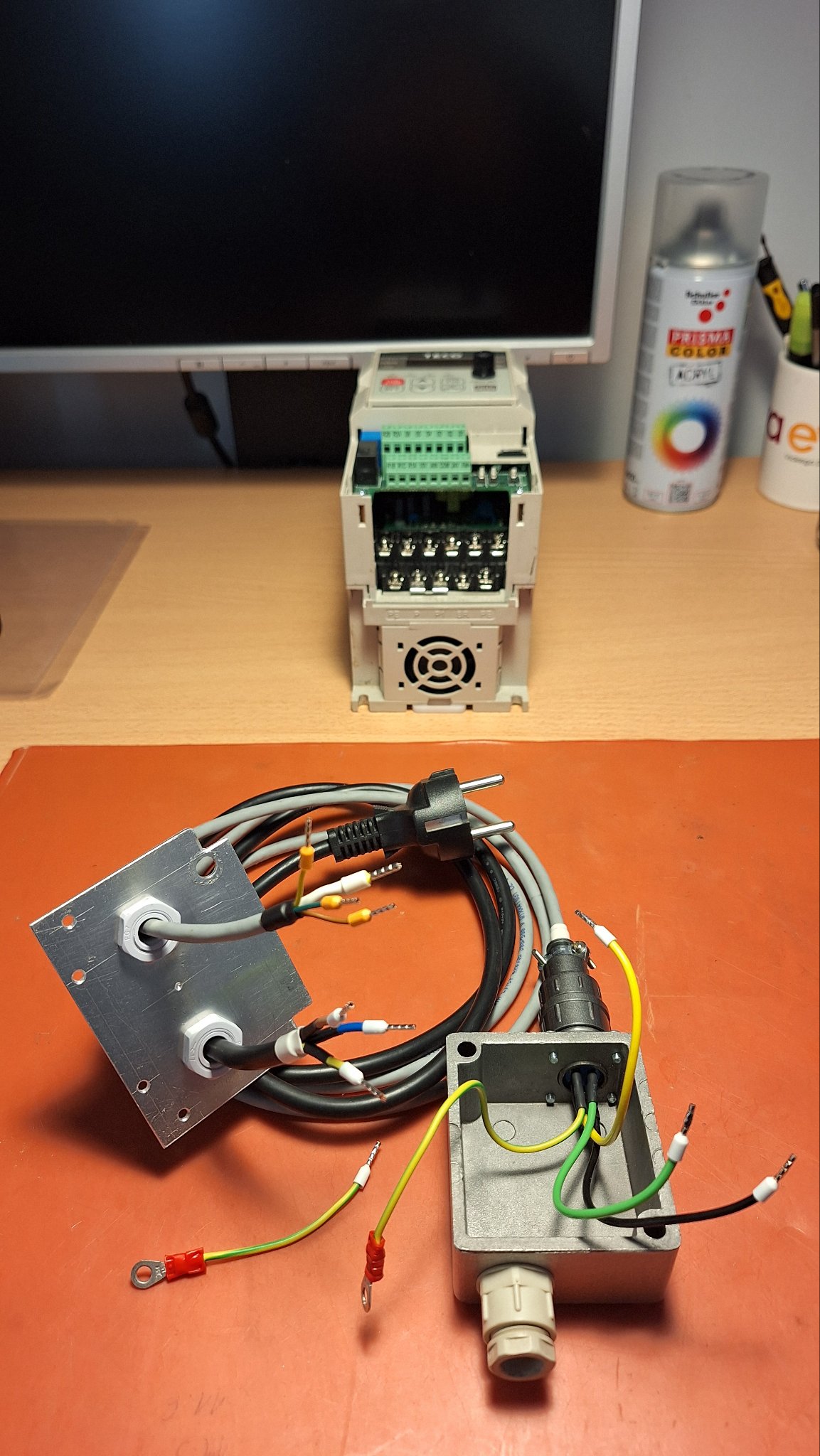

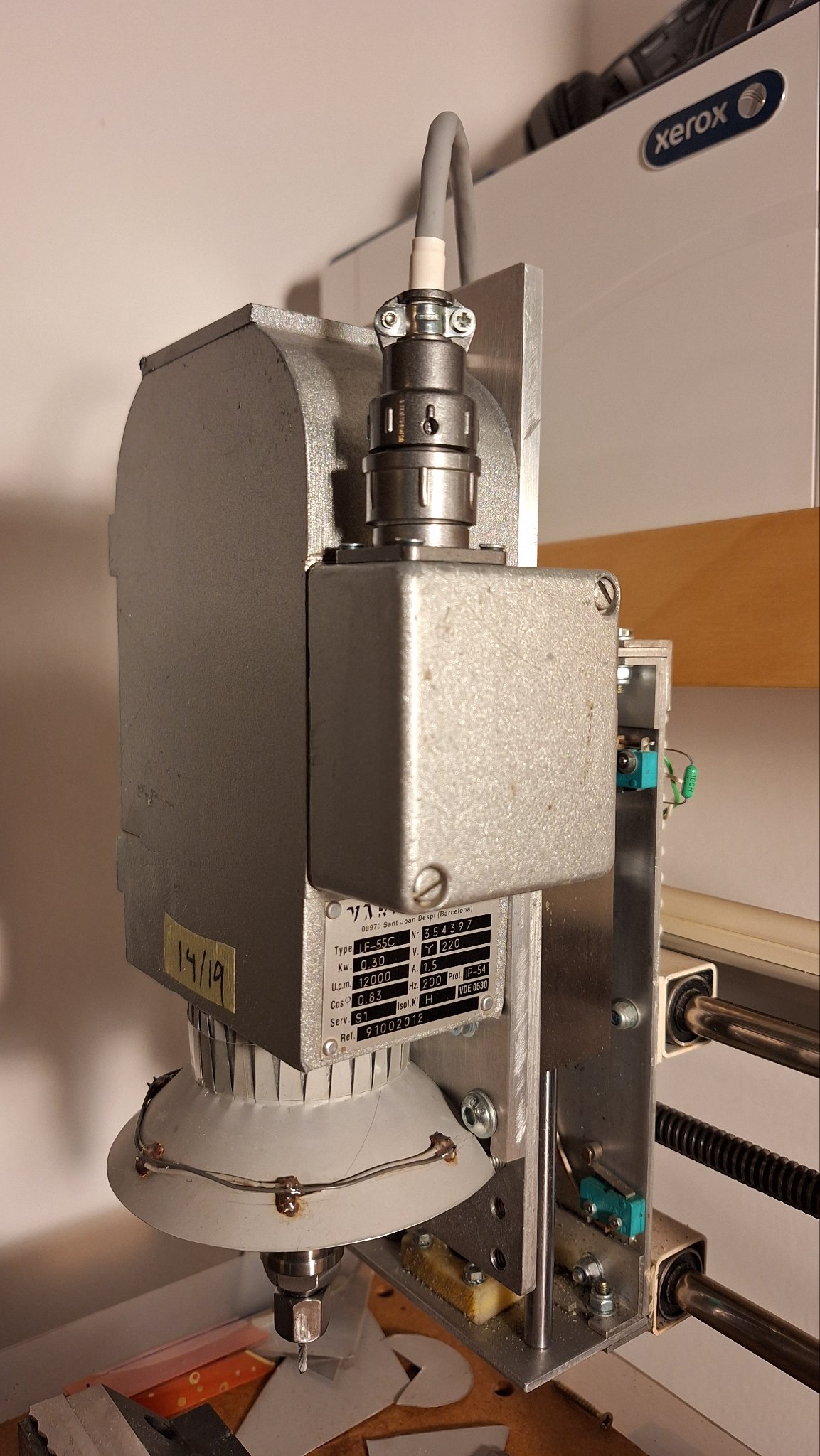

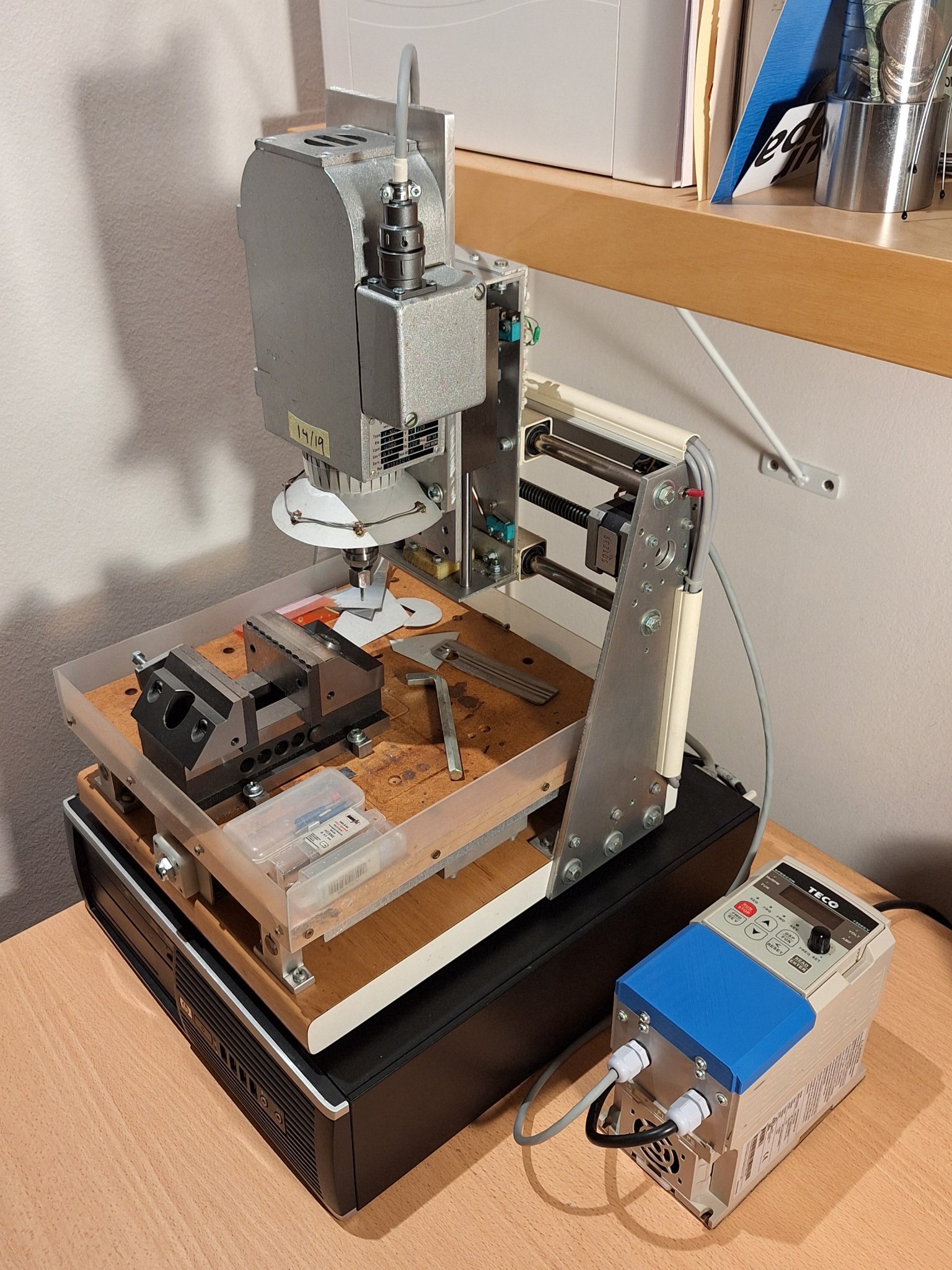

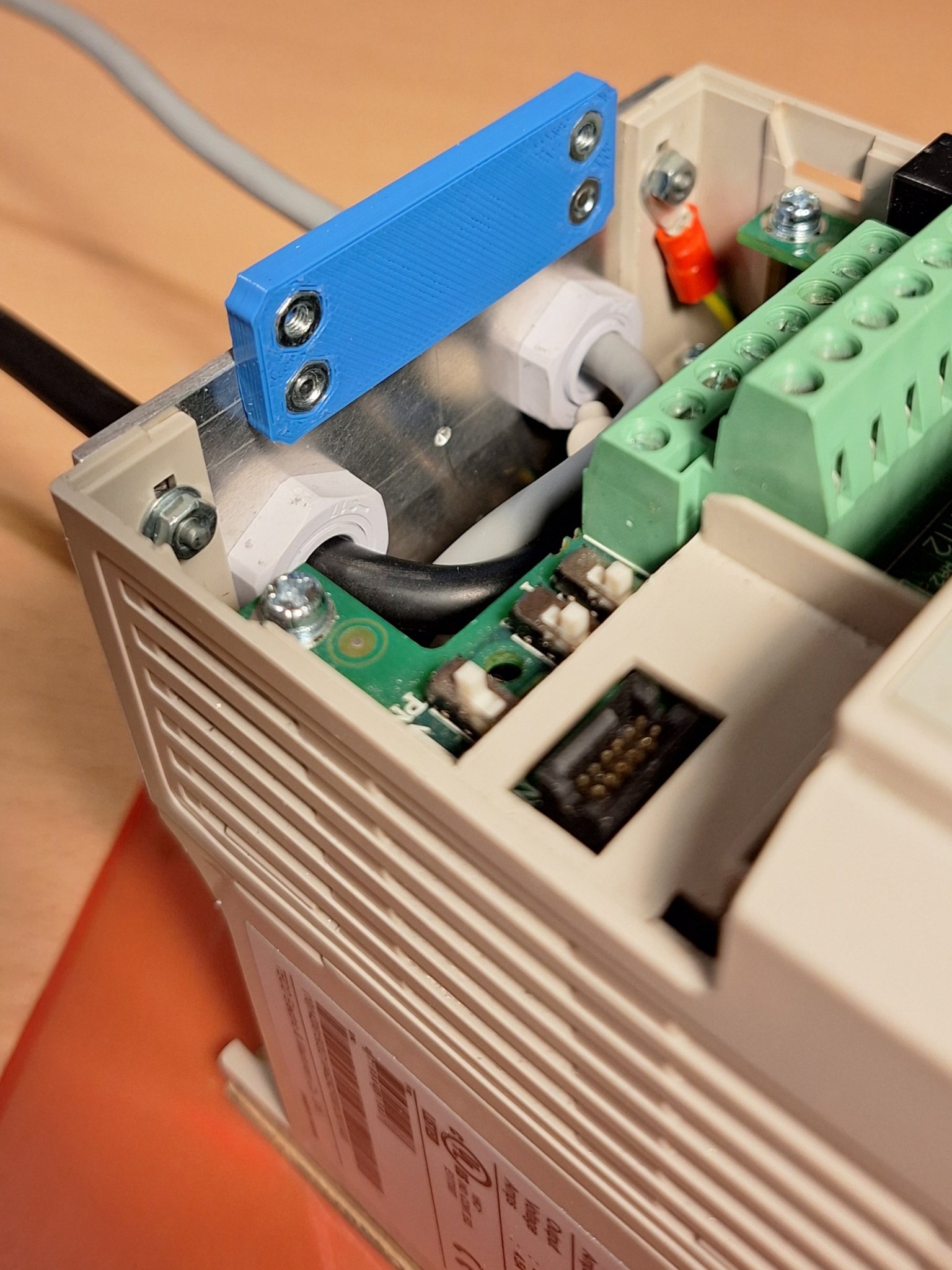

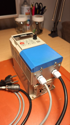

Dnes jsem dokončil kultivaci připojení obývákového měniče (koupen zde na fóru bez krytů) k obývákovému vřetenu, původní stav viz poslední foto:
Původní provizorium
Původní provizorium
Pf2o26, T.

Pěkná práce :!: Jen teda ja přímo nenavidim tyhle "letecké" konektory s převlečnou maticí :?

Charon píše: 1. 1. 2026, 10:07 Pěkná práce :!: Jen teda ja přímo nenavidim tyhle "letecké" konektory s převlečnou maticí :?
Dík za pochvalu! Proč je nenávidíš? Sice spojování-rozpojování chvilku trvá, ale zase to pak opravdu drží, já jsem pro tuto aplikaci spokojen. Ideální rozměry a elektrické vlastnosti, navíc sympatická cena a dostupnost https://www.gme.cz/v/1502454/CONNFLY-DS ... ektor-4pin (u svorky kabelu byly nesmyslně dlouhé šroubky, viz zde, ty jsem vyměnil). Matice se případně dá při instalaci sundat a dá se to používat bez ní, ale pak to není jištěno nijak a samosvornost nebyla buhvíjaká. Co bys použil ty?
Příspěvky: 6487
2. 1. 2026, 8:58
Pouzivam nejraději Neutriky

Pěkně uděláno, ale co ta modrá barva? To si snad ani nedělal ty. :D

lubbez píše: 2. 1. 2026, 9:56 Pěkně uděláno, ale co ta modrá barva? To si snad ani nedělal ty. :D
To je barva špulky, co na té tiskárně byla, když jsem jí kdysi odkoupil, ještě jsem jí nedopotřeboval :D Měl jsem v plánu to stříknout bílým sprejem a možná to ještě udělám (jen mi ta modrá nakonec nepřišla úplně marná, asi už jsem ztratil odstup a nejspíš je to tam stejně jen dočasně, mám slíbený profi výtisk :)). I tobě dík za pochvalu, T.
