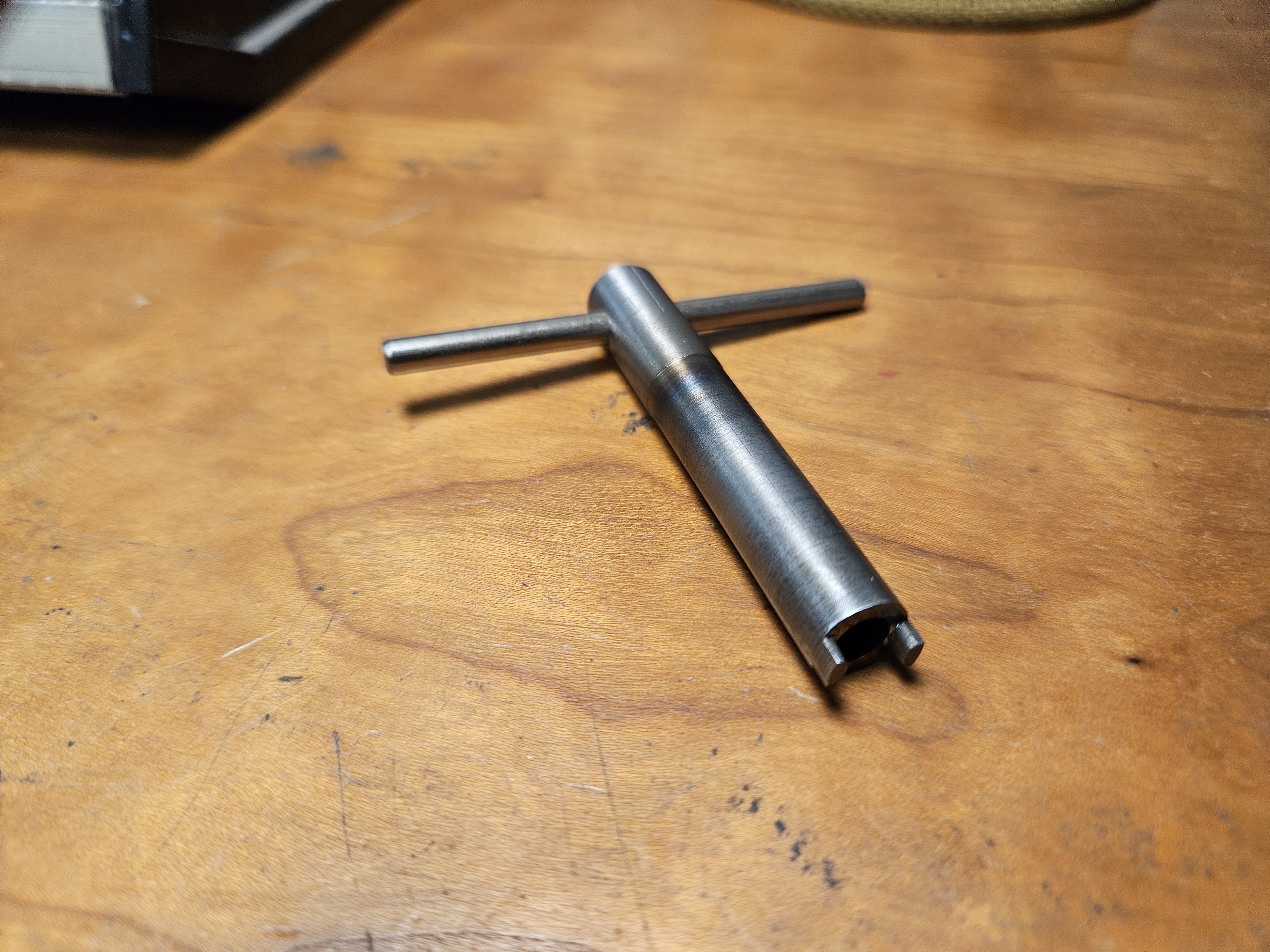

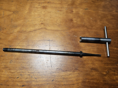

Ahoj kamarádi
dneska taková ptákovinka, ušetřil jsem asi 50 liber ( poštovné a zasr... celnice ) když jsem si podle nejasné fotky udělal klíč, děláno z 12050 a kaleno v domácích podmínkách :D
Nešlo to změřit tak odhadem, až bylo vyndáno tak zjištěno, že to sedlo pěkně :)

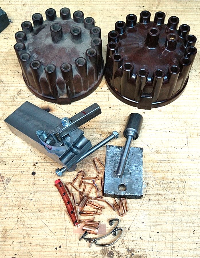

tak zase kousek Nash
vyrobil jsem si přípraveček a lisoval jsem koncovky zapalovacích kabelů
vyrobil jsem si ohýbačičku a naohýbal + tepelně zpracoval nová delší perka pro přitažení víka rozdělovače na jeho tělo
nové víko co jsem koupil má o cca 10 mm výš zámky pro pera :mrgreen:

Tohle je hodne cista prace..... smysl pro detail.
Klobouk dolu.

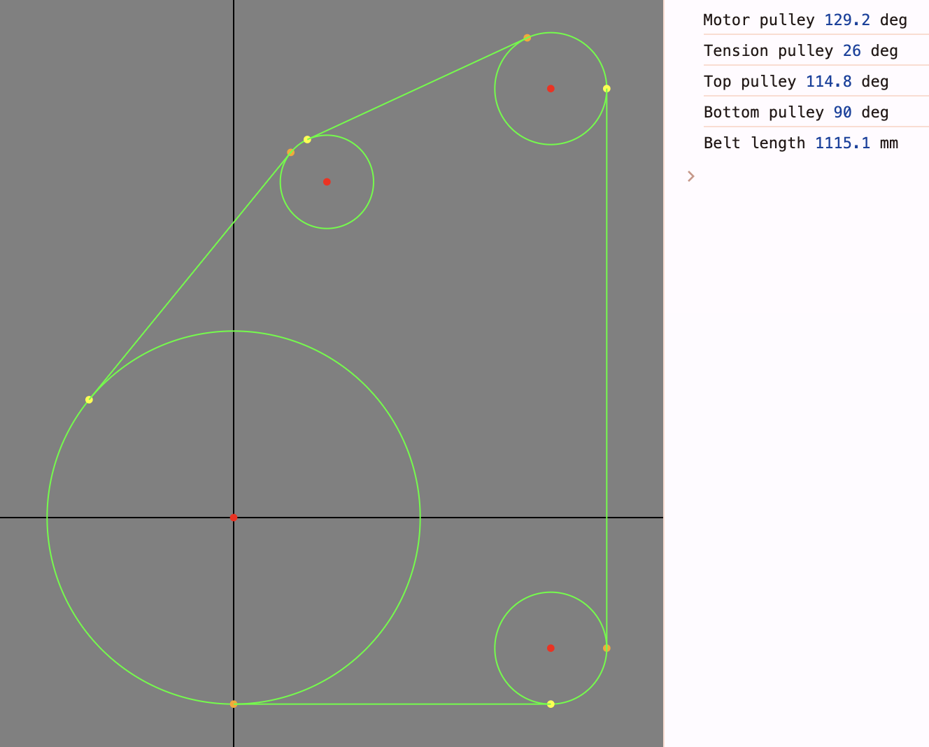

Kalkulačku :) T.

Neměla by být ta odtlačující kladka opačně a přitlačovat? :D
Příspěvky: 9609
15. 1. 2026, 10:15
Možná ano, ale moc se to nevidí, asi se lidé zdráhají tlačit na brusnou stranu. Jinak toto je první rychlý nástřel (pásové brusky) pro představu o vhodné délce pásu.

Drzel bych se standartnich prodávaných delek pásů...
A az postavíš takoveho prcka, prijdes na to, že potřebuješ kontaktni kolo misto roviny a budeš v prd... Takze to s malostí nepřehanej :)

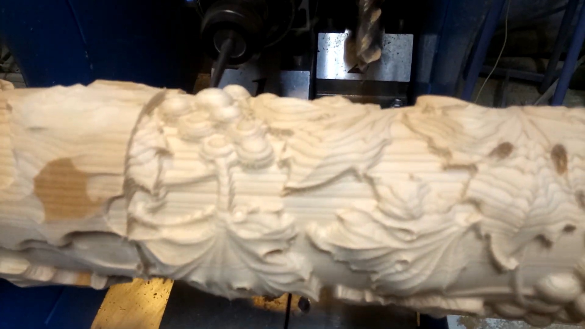

Ahoj, dnes vôbec nič :D , dakedy dávno aj toto.
https://youtu.be/ssFhWSuGjec?si=SoVOdisCnD7ivA_Q

To mám samozřejmě v úmyslu.
Charon píše: 15. 1. 2026, 11:41 A az postavíš takoveho prcka, prijdes na to, že potřebuješ kontaktni kolo misto roviny a budeš v prd... Takze to s malostí nepřehanej :)
Přiměřeně. Kontaktní kolo třeba takto?

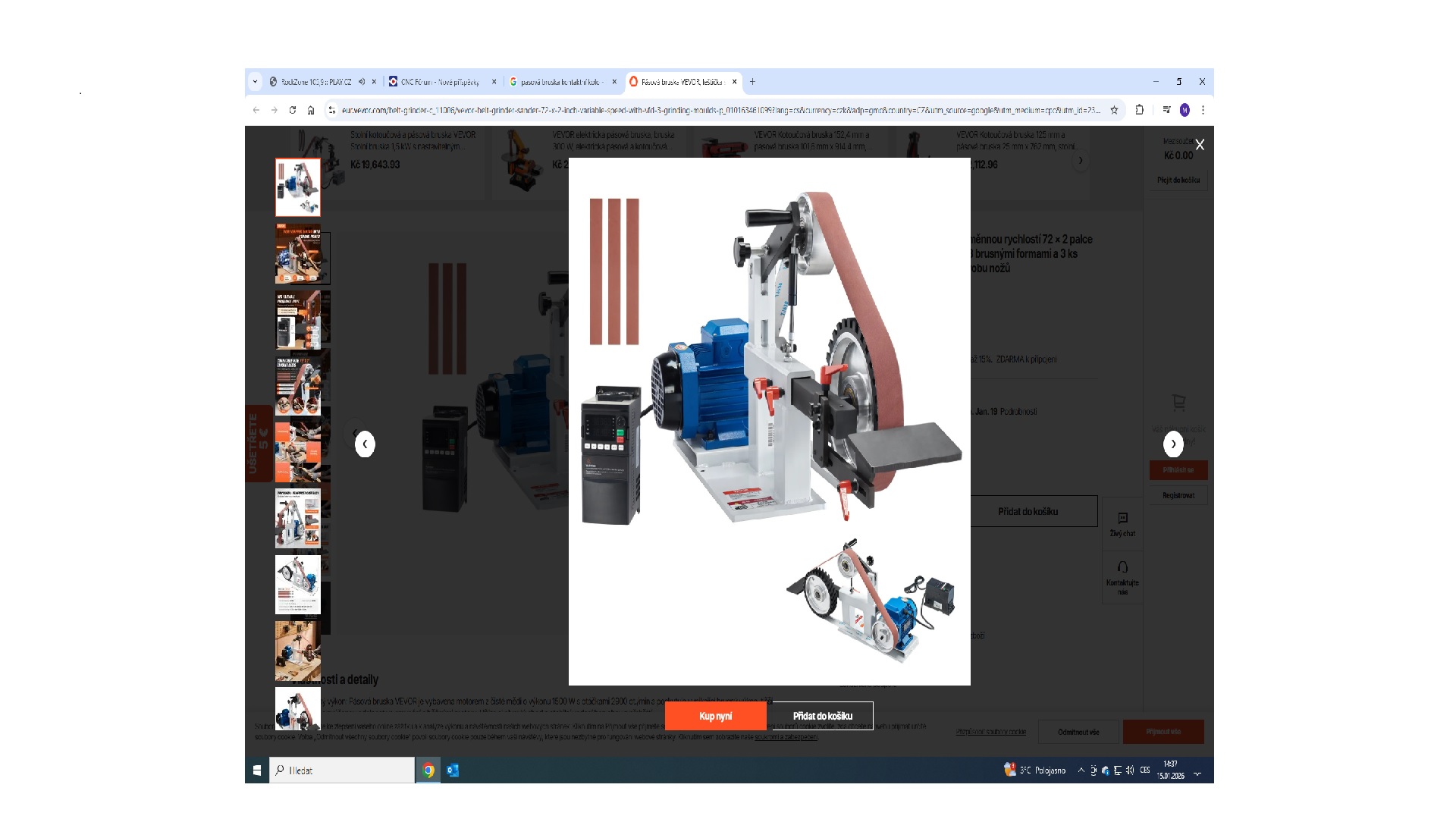

No zkopíruj neco reálného, třeba...

To je moc hezká konstrukce, tak akorát, dík 👍
