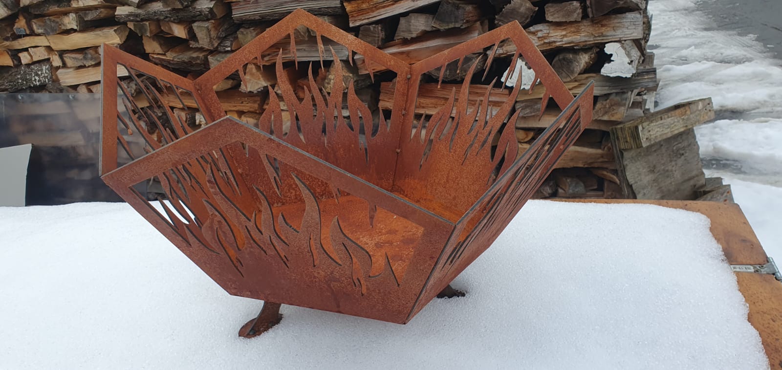

Pár chvil kutění a ohniště je hotovo... corten

Cim ten corten svarujes?

Dawe píše: 17. 1. 2026, 1:12 Cim ten corten svarujes?
Je to ESAB OK Aristorod 13.26

dik, fajn ze ti to chyta tu rezatou patinu relativne stejne jako zbytek cortenu. :)

Dawe píše: 17. 1. 2026, 3:55 dik, fajn ze ti to chyta tu rezatou patinu relativne stejne jako zbytek cortenu. :)
jojo, to je přímo na corten... akorát se dělá jen v 15kg a více špulce... Kdyby tady někdo chtěl koupit cívku napůl, nebo na 3 díly, šel bych do toho...

RHtronix> ja to ted neupotrebim, jen pred par lety jsem s tim laboroval, aby to vypadalo slusne. Nakonec mi Chobola prodal nejake dobre eldy myslim s Ni s kterou to docela vypadalo. :)

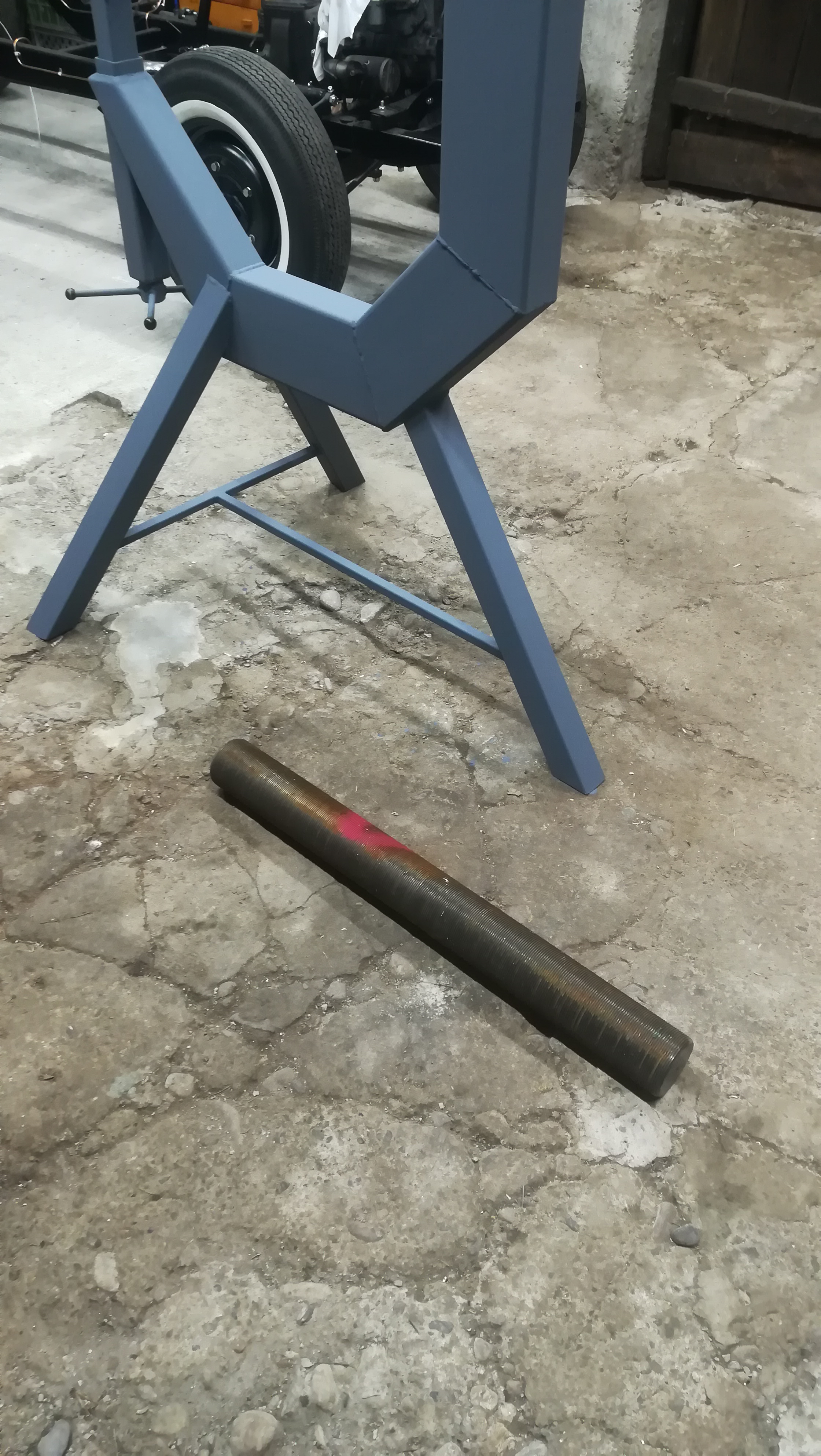

Mne konečne prišiel nový materiál, tak dorábam resty. Rocker pre Čapájeva. Na výrobu celkom zložitý diel, na to, jak je to krpaté. Aby sa dala upnúť druhá poloha, musel som si vyfrézovať čelusť do zveráka na mieru. Toľko operácií som ešte na jeden diel nepoužil :D. Ale vyšlo to. Ešte zrkadlový diel a posielam balík

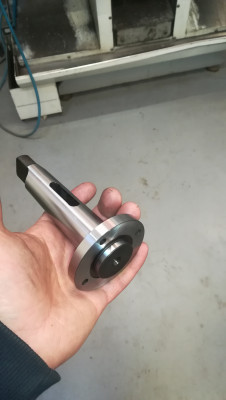

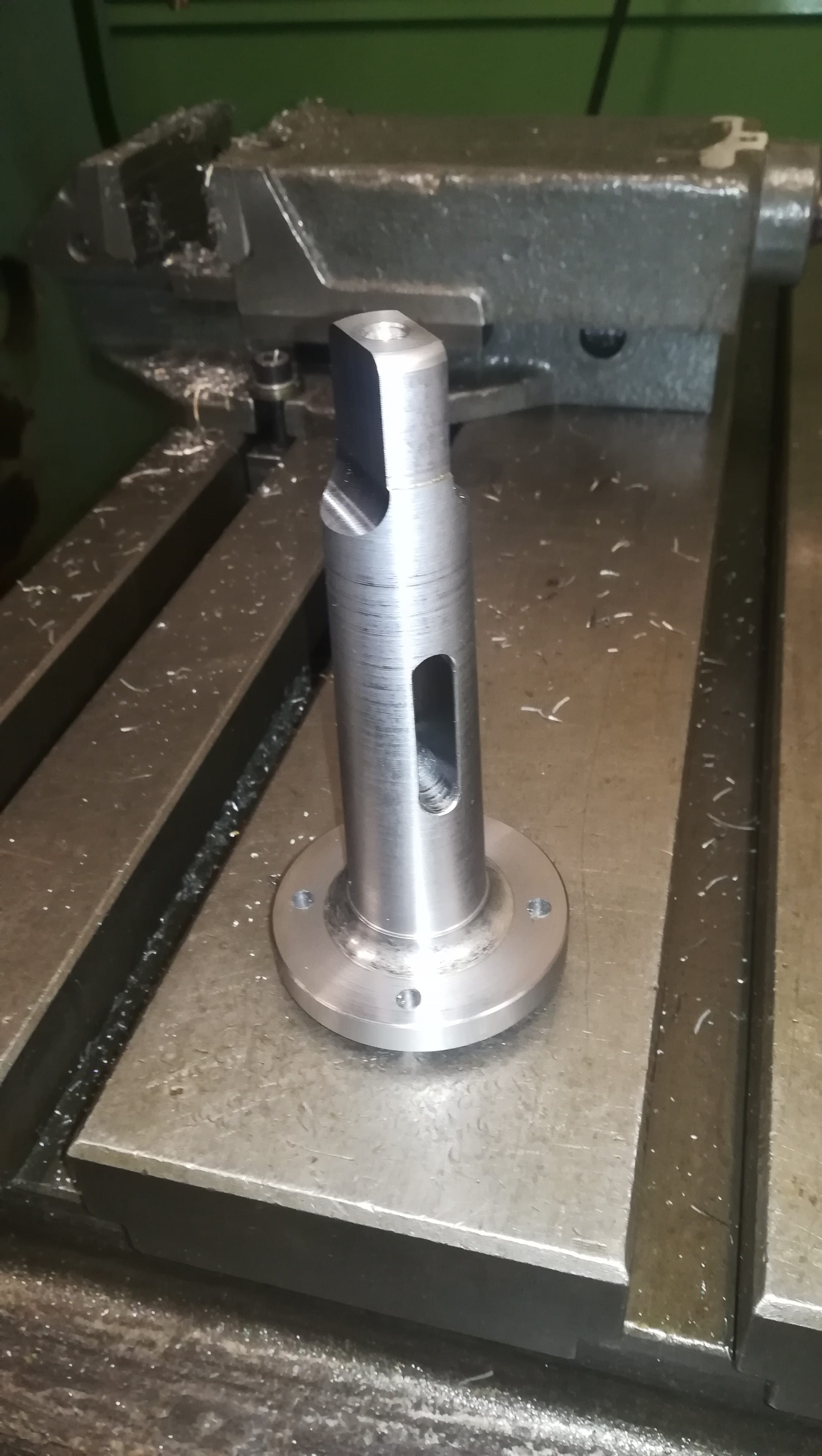

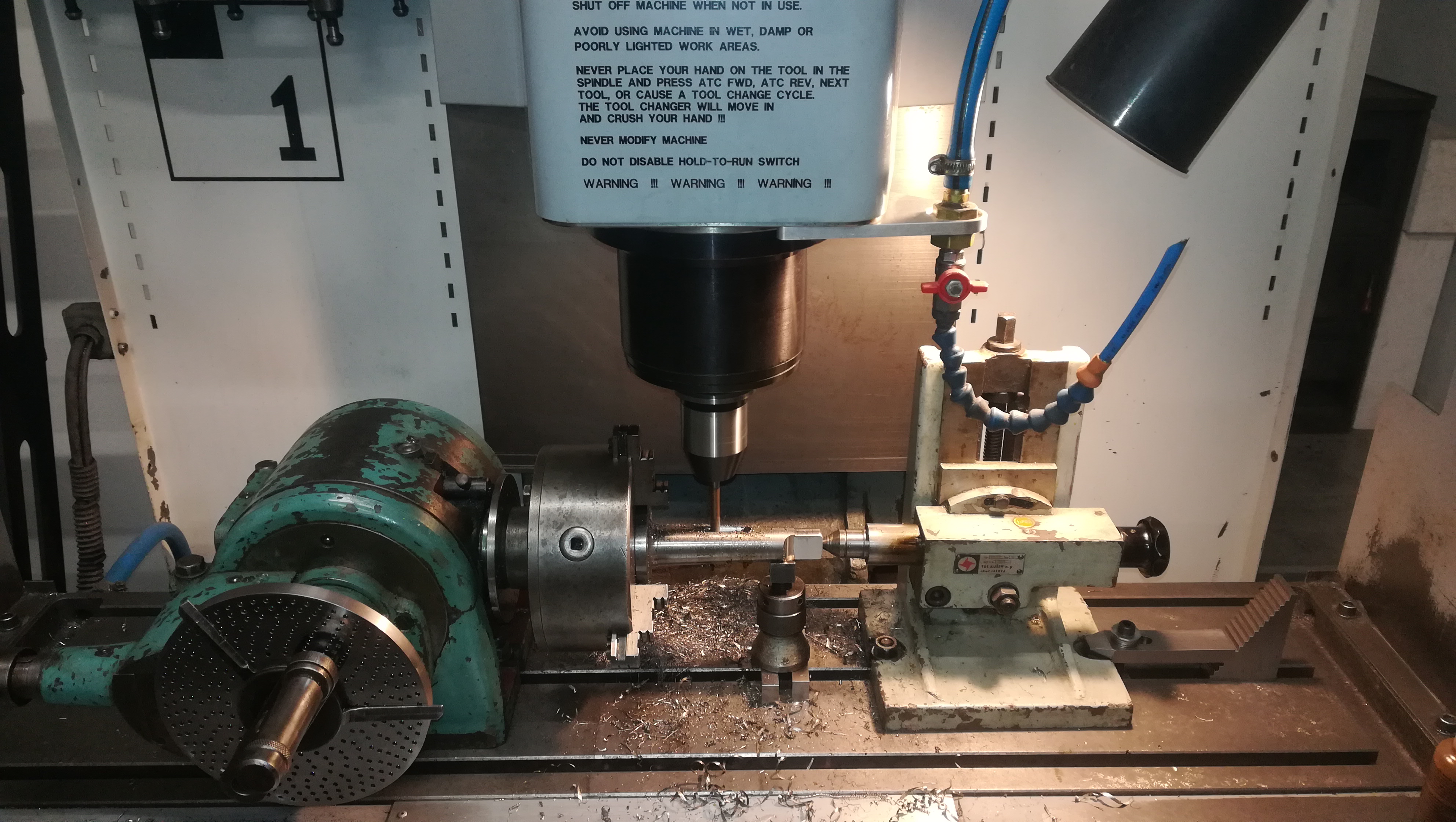

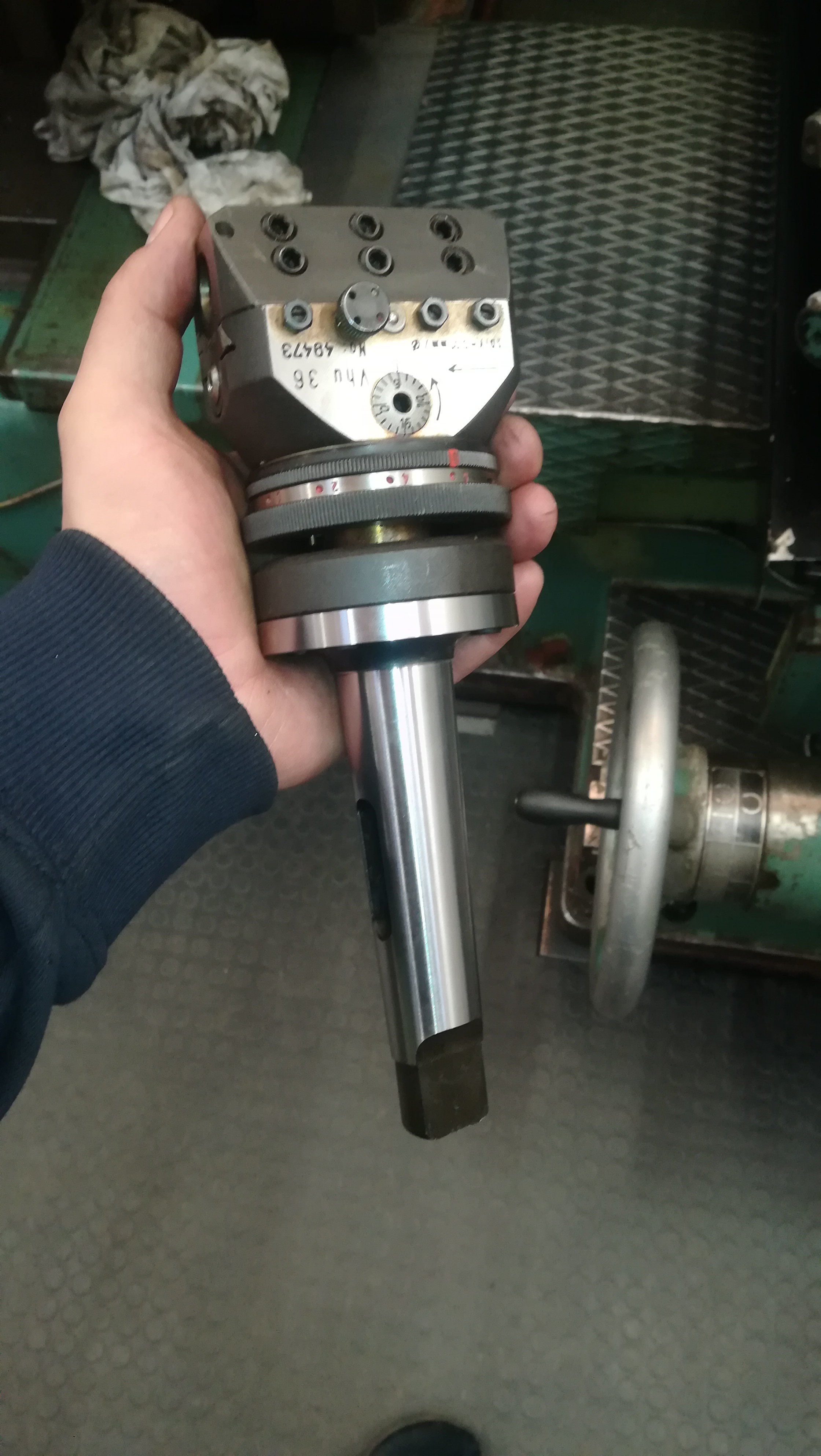

Pridám tiež zrnko víkendovej práce.
Upínací kužeľ Morse4 so zaistením na klin pre vhu36. Materiál 42crmo4, kalenie, temperovanie, brúsenie. Materiál pochádza zo závitovej tyče (posledná snímka)
Konečne sa bua16 trochu predviedla.
