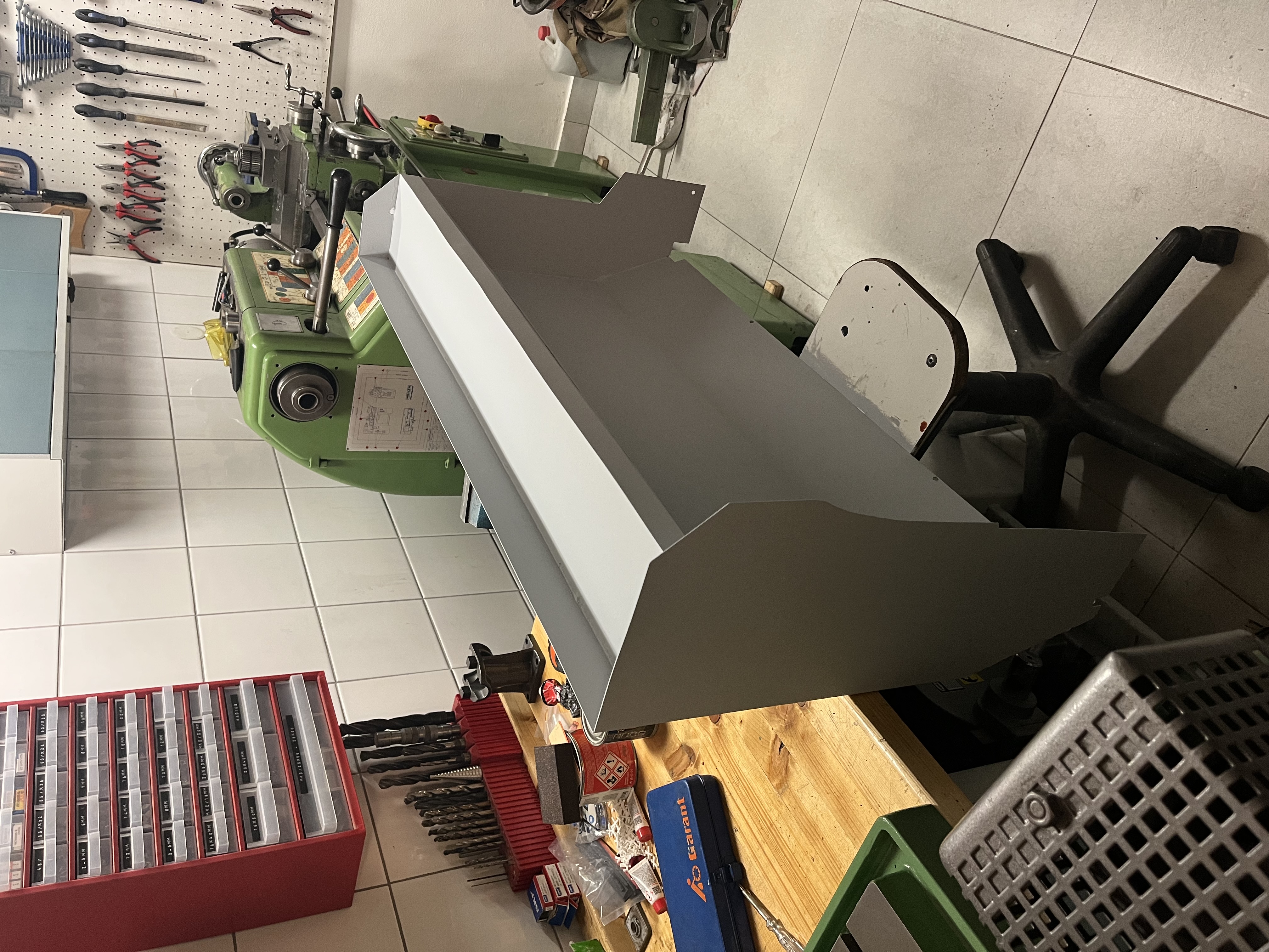

Aris
Příspěvky: 857
28. 1. 2026, 8:57

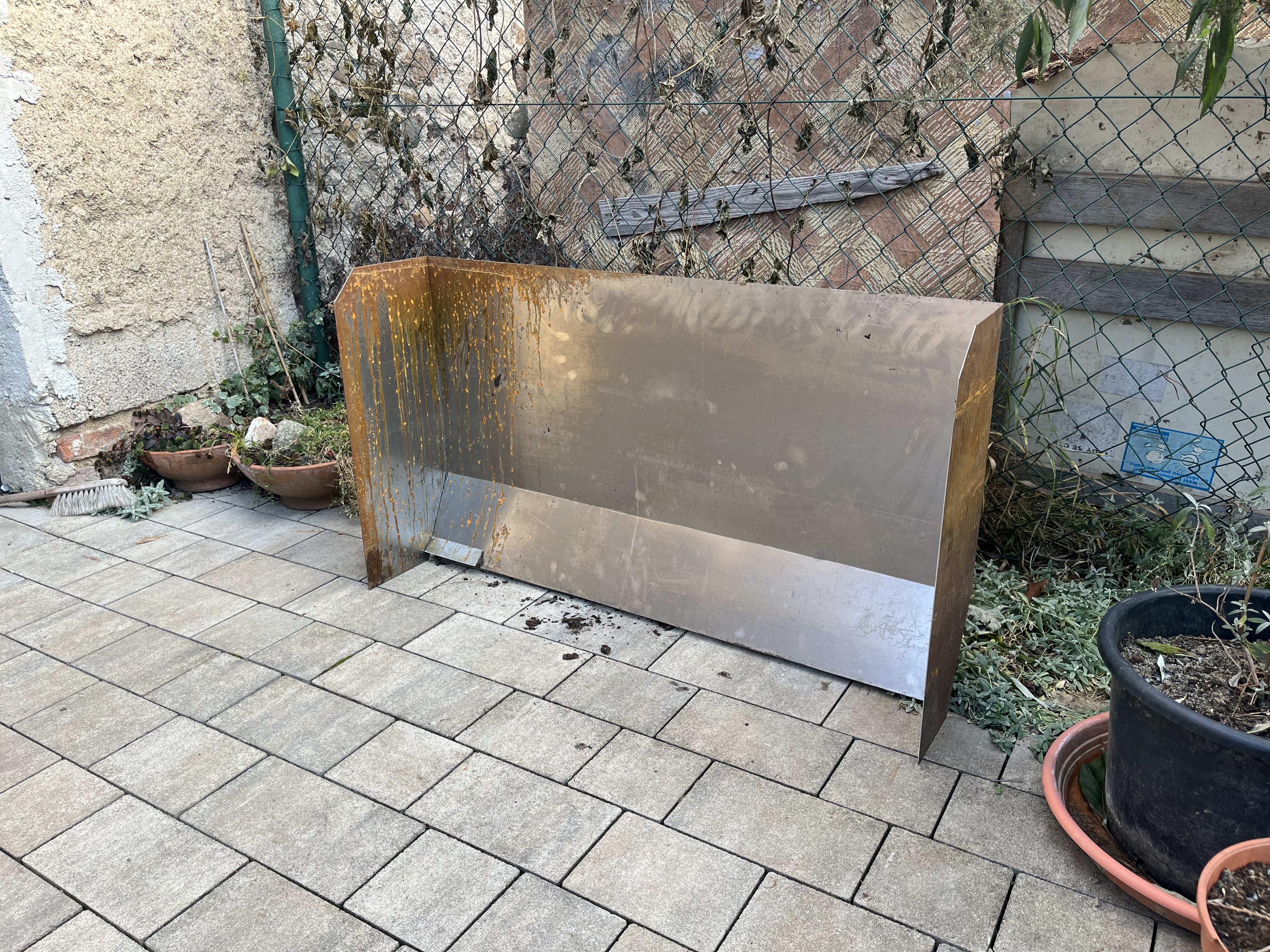

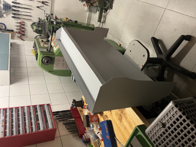

Pustil jsem se do zástěny za soustruh. Dnes základovka. Cenu krásy to asi nevyhraje, ale bude fungovat dobře.
jean
Příspěvky: 1321
28. 1. 2026, 9:01
Dobrý nápad, ja mám stenu za sústruhom už pekne ofrkanu
Aris
Příspěvky: 857
29. 1. 2026, 7:57
Díky, ale ať to nevypadá, že se starám jen o barvičky. Tu stěnu celou vyrábím.

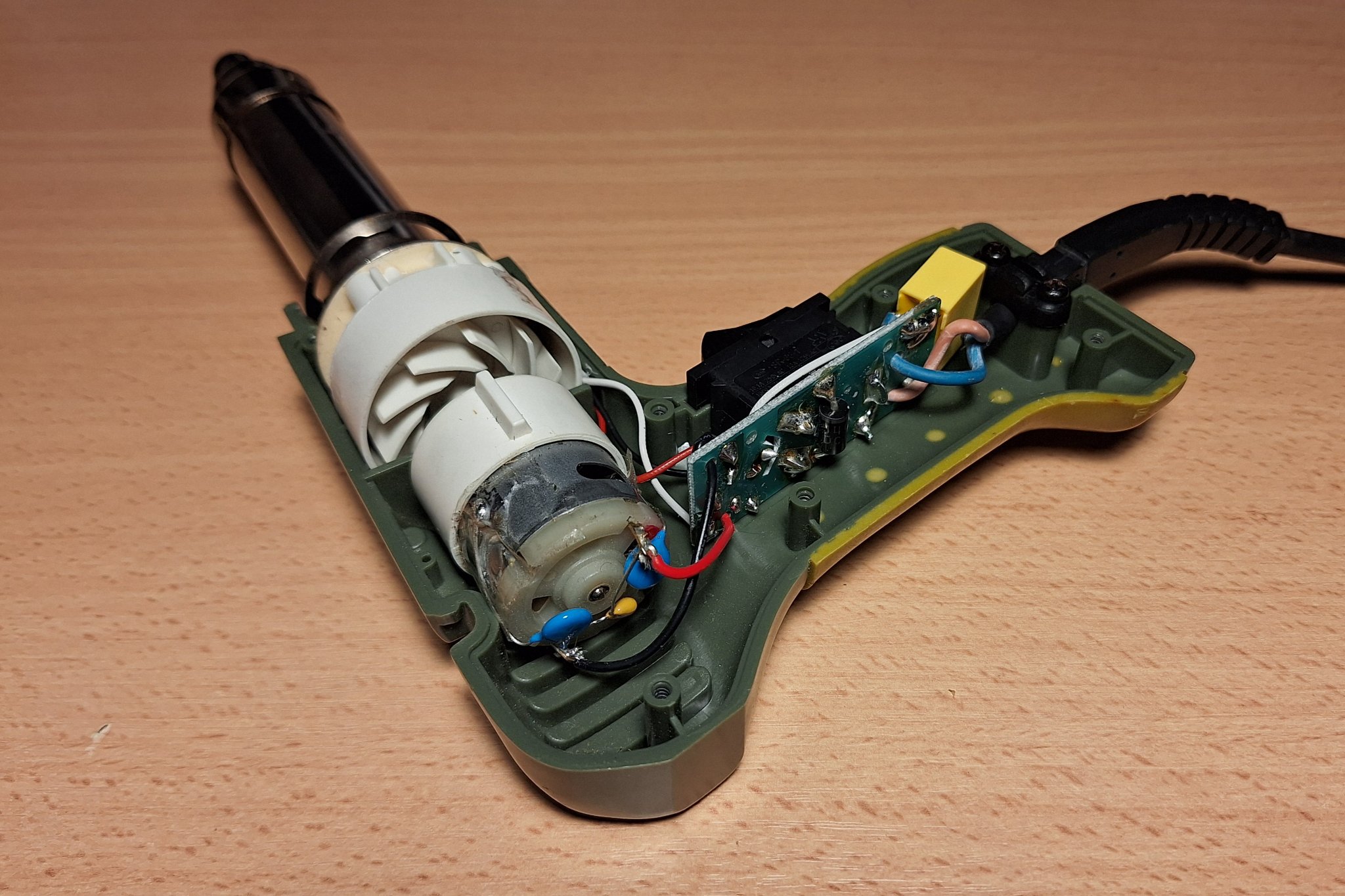

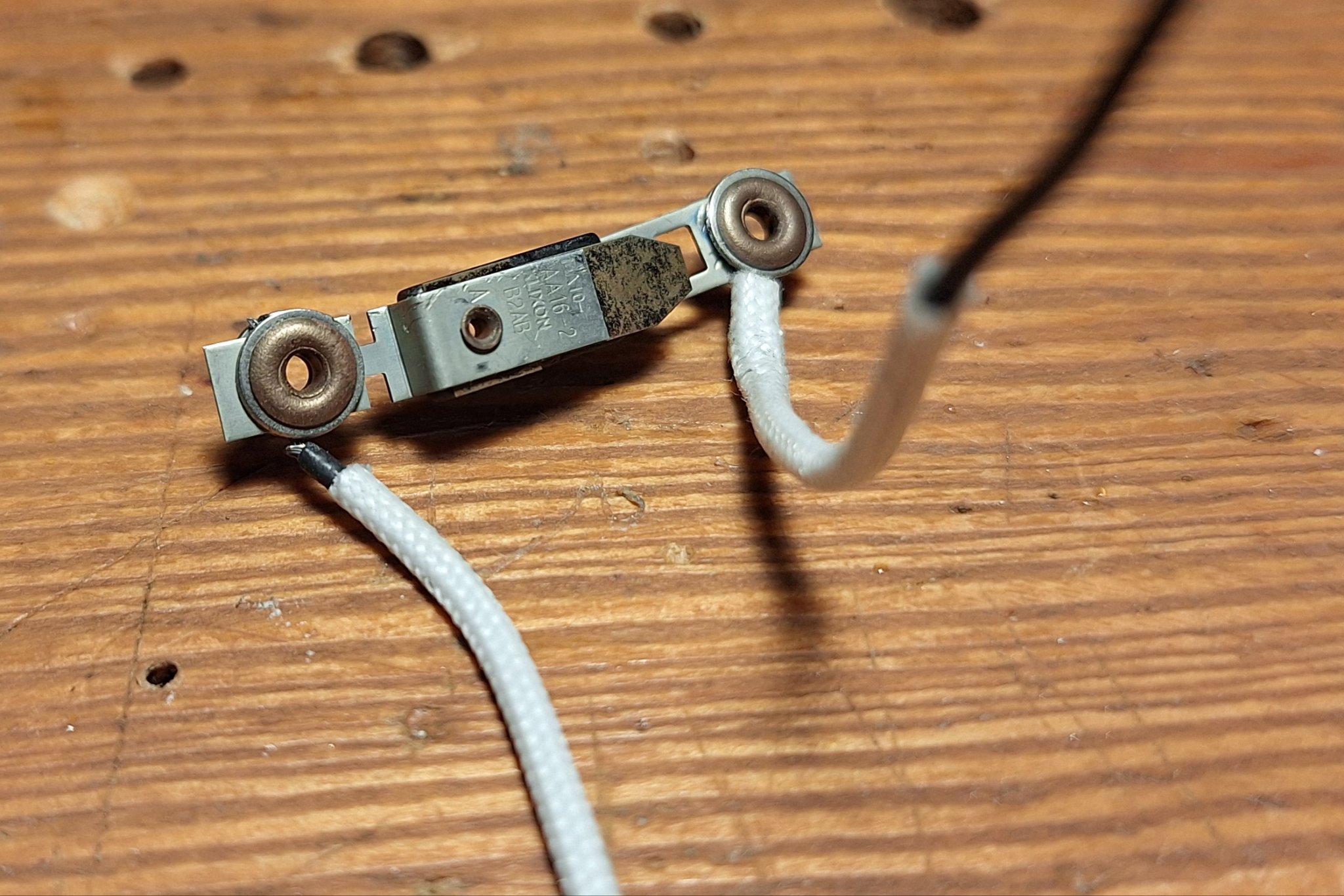

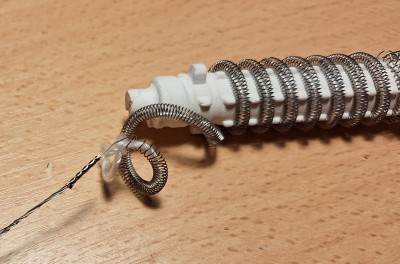

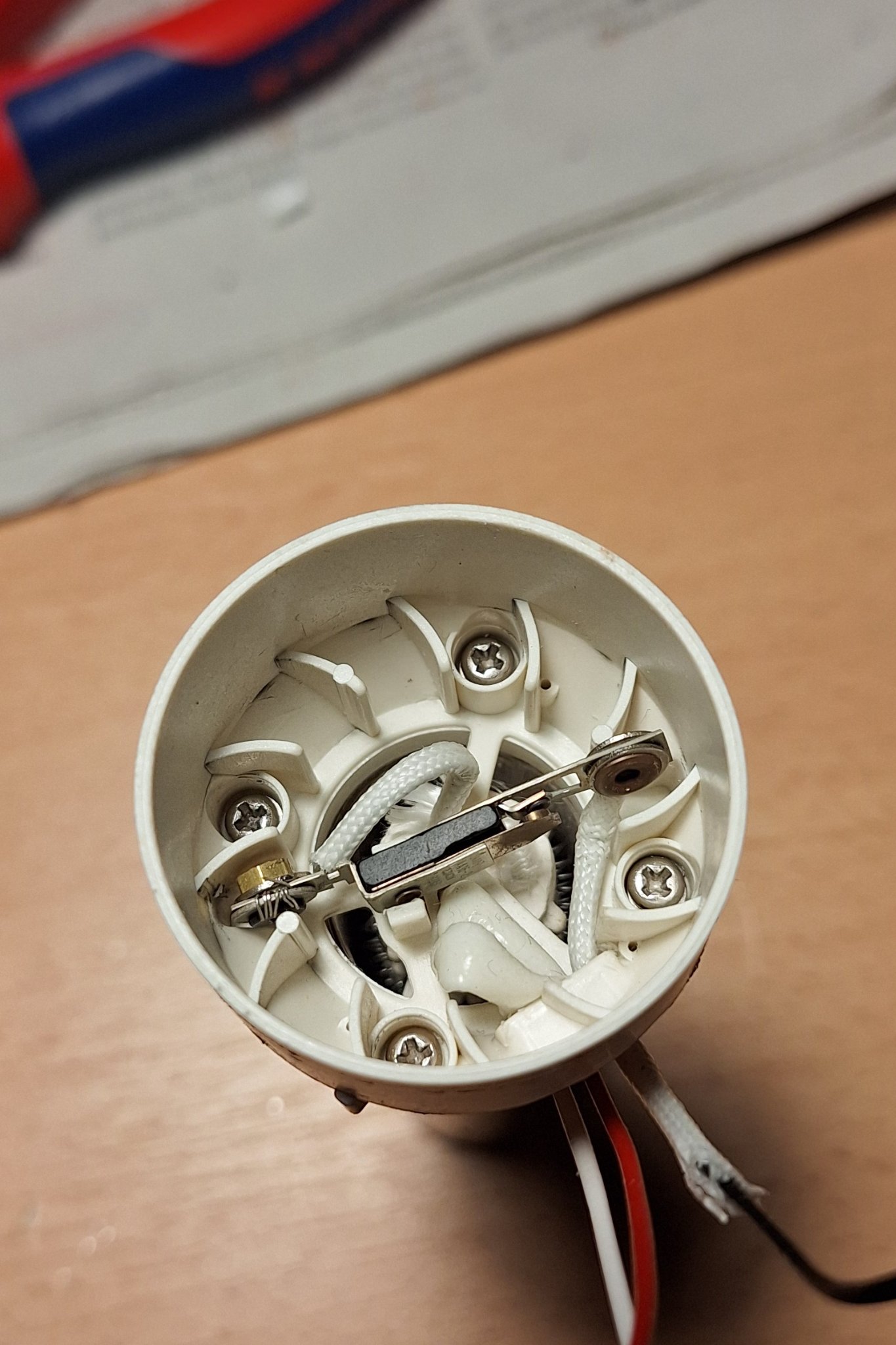

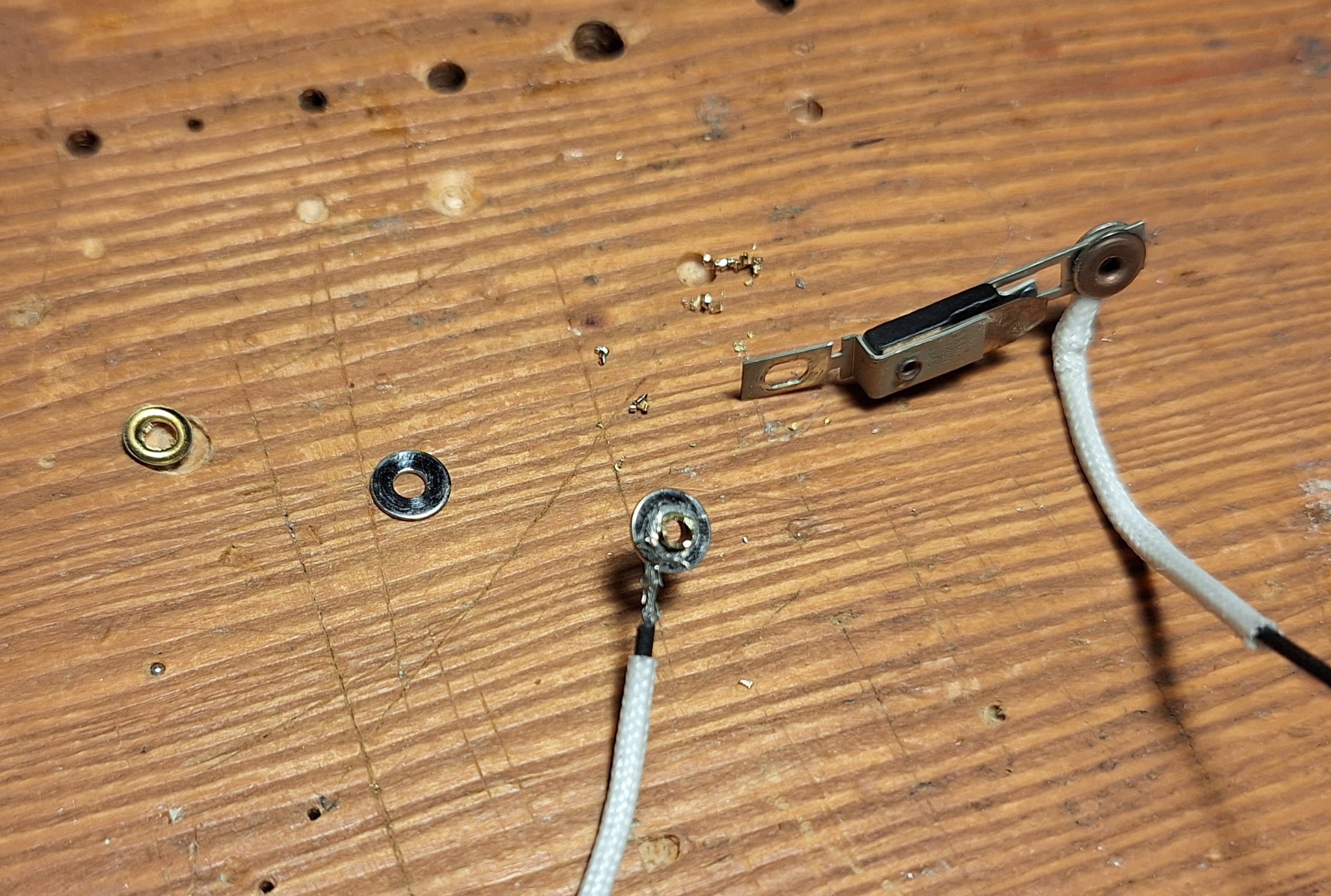

Příspěvky: 9633
4. 2. 2026, 3:32

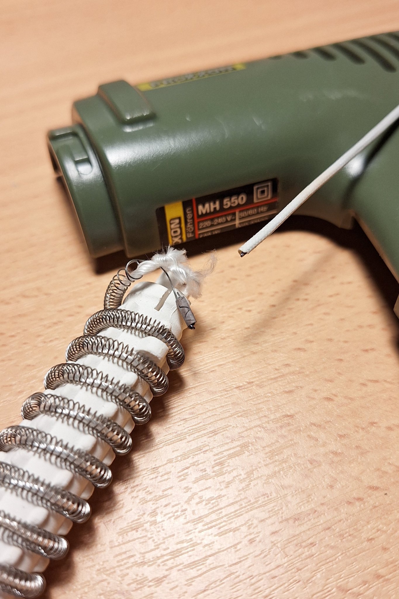

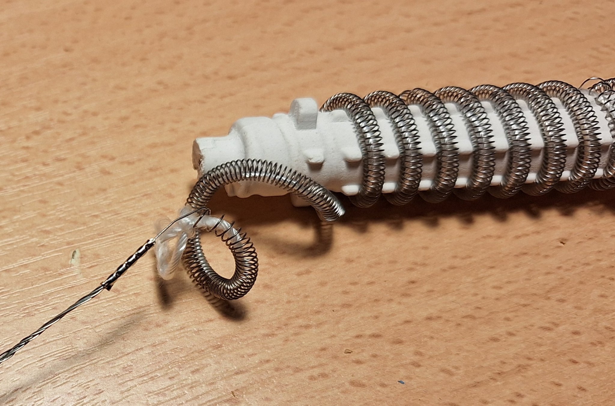

Přestala fungovat moje letitá oblíbená horkovzduška Proxxon MH 550, přerušil se drátek napojený na jeden konec topné spirály, vypadá to, že se mi jí povedlo spravit 🥳 T.

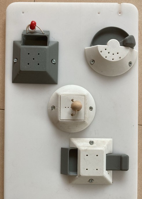

pár hlavolamů pro psa :-)

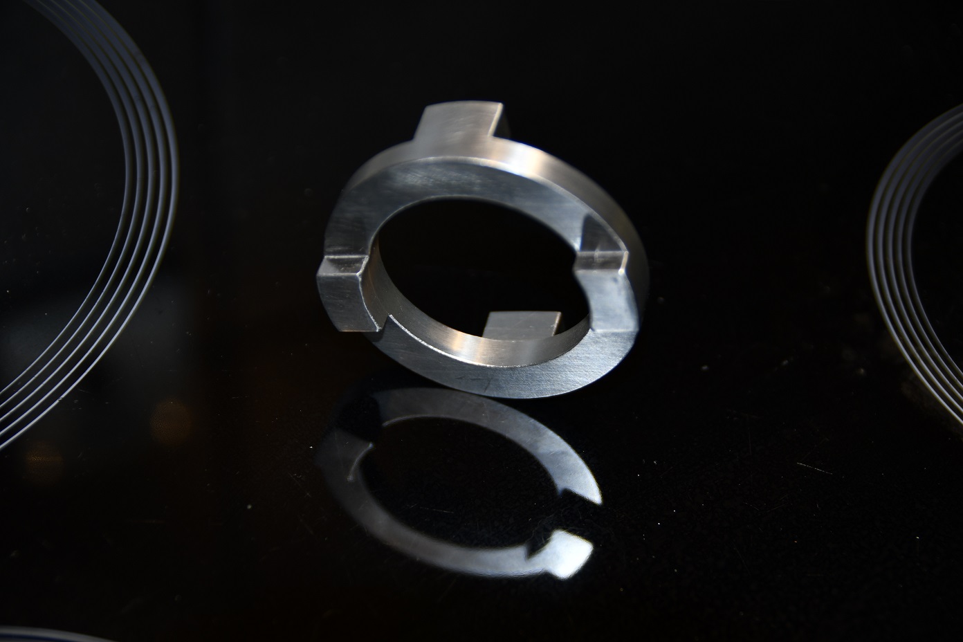

ozubcový kroužek k nástrojařské frézce, mat. 14 220 zušlechtěno cca 900 MPa, pak ještě šmirgl

děkuji. Nevím, jak vy (všichni), ale vlastnoručním používáním těchto svých výtvorů se snad dostavuje i jakási radost z práce.... :)

almac píše: 5. 2. 2026, 8:40 ozubcový kroužek k nástrojařské frézce, mat. 14 220 zušlechtěno cca 900 MPa, pak ještě šmirgl
Blahoželám k peknému výrobku! Aj ja sa už dlhšie chystám na výrobu, plánoval som 11600 alebo 12050. Nedávno som narazil na takýto krúžok od fy. Deckel k frézkam radu FP kde prstenec je výrazne tenší. Výhodou je, že mierne pruží, tým pádom sa vymedzí axiálna vôľa a na rozdiel od tohoto pri používaní nehrká. Ja mám na tom čo mám k fn25 kvôli tomu nalepený kúsok poréznej gumy.
