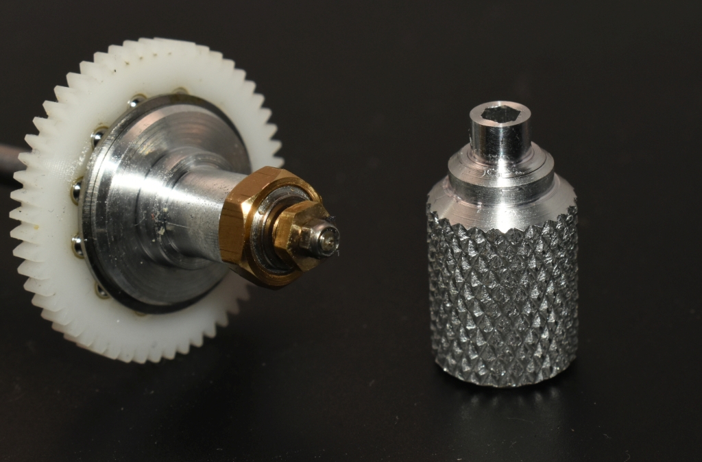

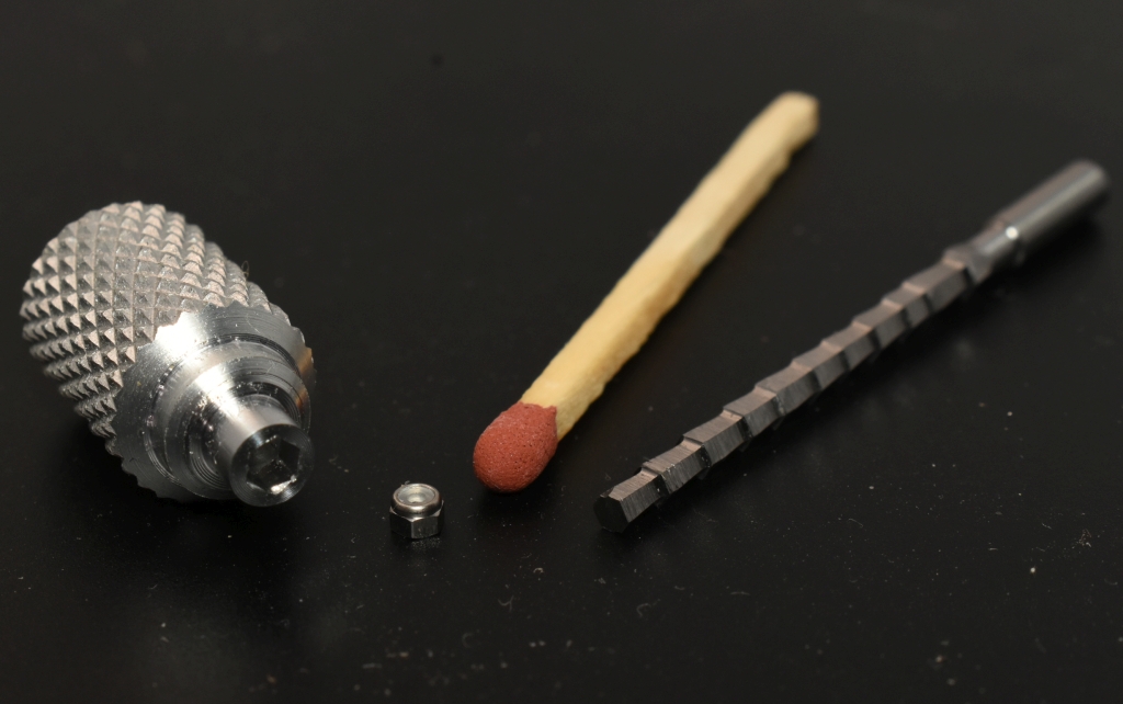

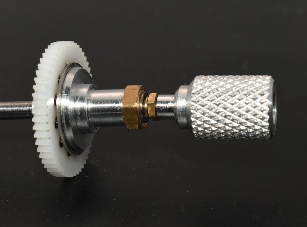

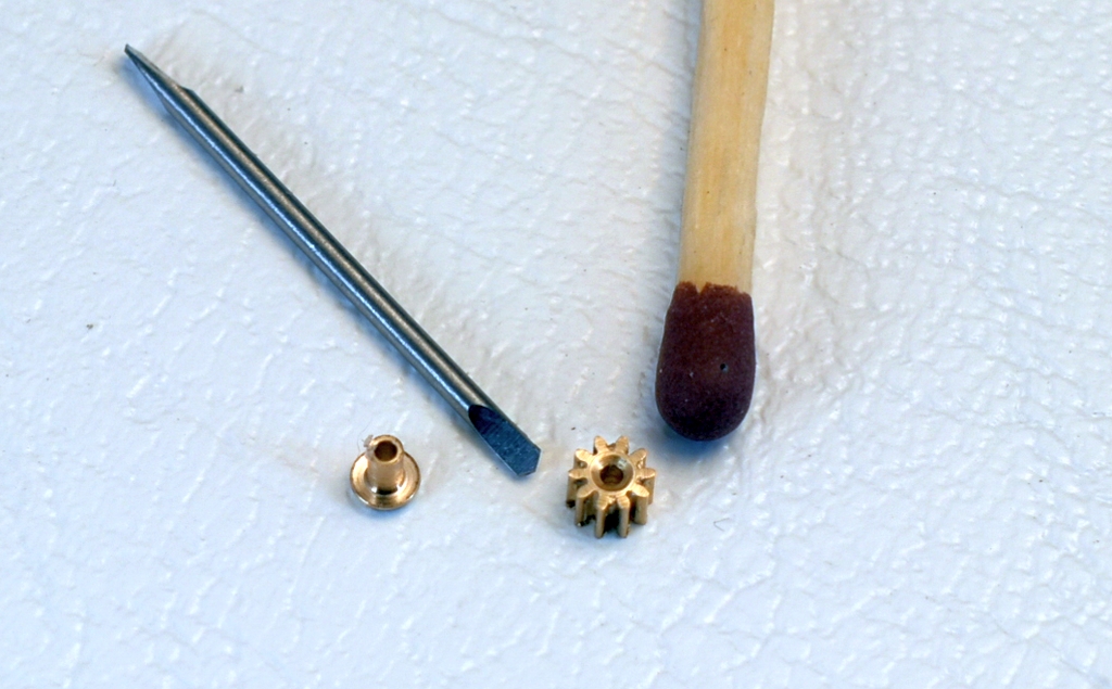

Dlouho tu nebyla moje oblíbená sirka ... ale dneska jsem ji zase musel použít. :lol:
Výroba protahovacího trnu na šestihran velikosti 2,3mm pro samojistíci matici M1,4 a hotový trubkový klíč z duralu 7075. Sice trn není dokonalý, dělal jsem to poprvé ale funguje do toho duralu v pohodě. :D

Engineer: Parada :).
A dotazy:
* ten trn je z radeca?
* jak velky je krok/rozdil prumeru mezi jednotlivymi stupni?

lapa píše: 28. 2. 2026, 6:39 Engineer: Parada :).
A dotazy:
Je to zlomenej závitník M2,5 asi HSS
krok přesně nevím, dělal jsem to odhadem, úhel "kužele" polohy břitů je cca 1°. Ani jsem dopředu nic nepočítal ... nabrousil jsem nejdřív "šestibřitý hodinářský výstružník" a potom do toho modeloval zuby asi 2-3mm od sebe. Na startu to jde do díry s průměrem 2,05mm a šestihran je 2,3mm, takže tam je na každé straně 0,125mm a je to na 10 břitů, takže cca 0,0125mm na břit ale není to úplně rovnoměrný.

RaS píše: 28. 2. 2026, 6:51 vyrábíš si i ten spojovák nebo vystačíš s běžným sortimentem v M1,4
a mimochodem až ti bude M1,4 velká :D jde to ještě zmenšit? resp dělají se ještě modely s větším měřítkem než to co děláš?, že bys třeba přišel s funkčním modelem autíčka v měřítku 1:100
Používám běžně dostupnej sortiment z nerezu, ale občas si něco dělám sám. Převážně mám vše na M 1,6 ale občas musím sáhnout i na menší jako třeba u toho diferenciálu, kde je to seřizování přes ložisko s dírou 1,5mm, takže tam byla M 1,4 nutnost.
Dělají se ještě auta v měřítku 1/72 a 1/64 ale tam už je nutná hromada kompromisů a jízdní vlastnosti jsou naprosto zoufalý. Za ještě rozumný považuju to měřítko 1/32 a 1/43. Tam se dá udělat podvozek bez jakýchkoliv kompromisů.

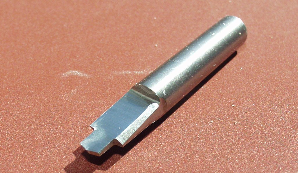

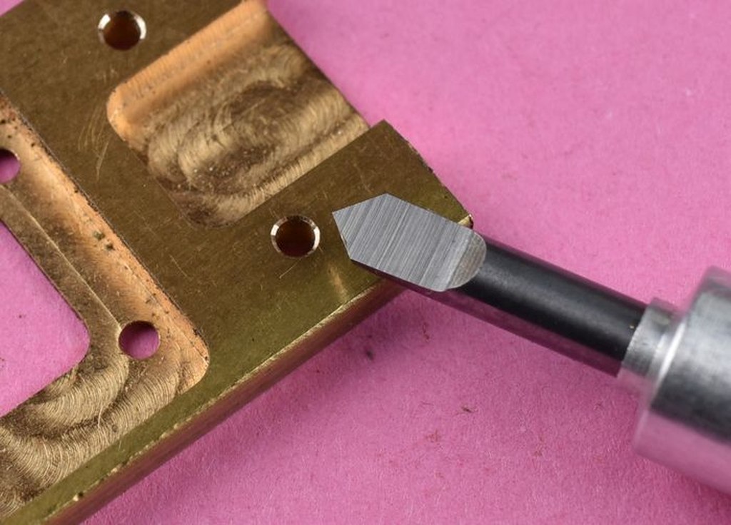

RaS píše: 28. 2. 2026, 7:01 a z hlediska nástrojů jsi na tom jak, frézy výstružníky vrtáky vše běžné a nebo si "všechno" upravuješ/vyrábíš
Používám jak běžný nástroje ,starý socialistický zásoby ale i nový moderní TK. Jenže velmi často je třeba dělat něco speciálního, takže běžně si brousím hodinářský kuželový výstružníky 1/120 od díry 0,7mm výše, běžně dělám speciální kalibrační jednobřitý výstružníky (nejvíc palcový 2/32"), pak různý speciál navrtáváky, třeba na vrtáky pod milimetr průměru, nebo srážeče na hrany, různý miniaturní stupňovitý vrtáky do plastu, speciální jednoúčelový nože z Radeka i tvrdokovu atd. Samozřejmě, že si občas brousím běžný vrtáky, nože i frézy.
No a dřív jsem dělal spousty držáků na plátky, hlavně pro různý malý typy na který se nože sháněly těžko a draho.

A je to pretláčací alebo preťahovací trn? Tá geometria mi príde, že do otvoru to začínalo tým 6hranom. Ale možno foto klame...
Modros
Příspěvky: 2115
28. 2. 2026, 7:46
r4cv píše: 28. 2. 2026, 7:41 A je to pretláčací alebo preťahovací trn? Tá geometria mi príde, že do otvoru to začínalo tým 6hranom. Ale možno foto klame...
6ti hran je do kulaté díry příznivější než čtyřhran....chytne přejněji střed....si myslím

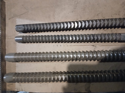

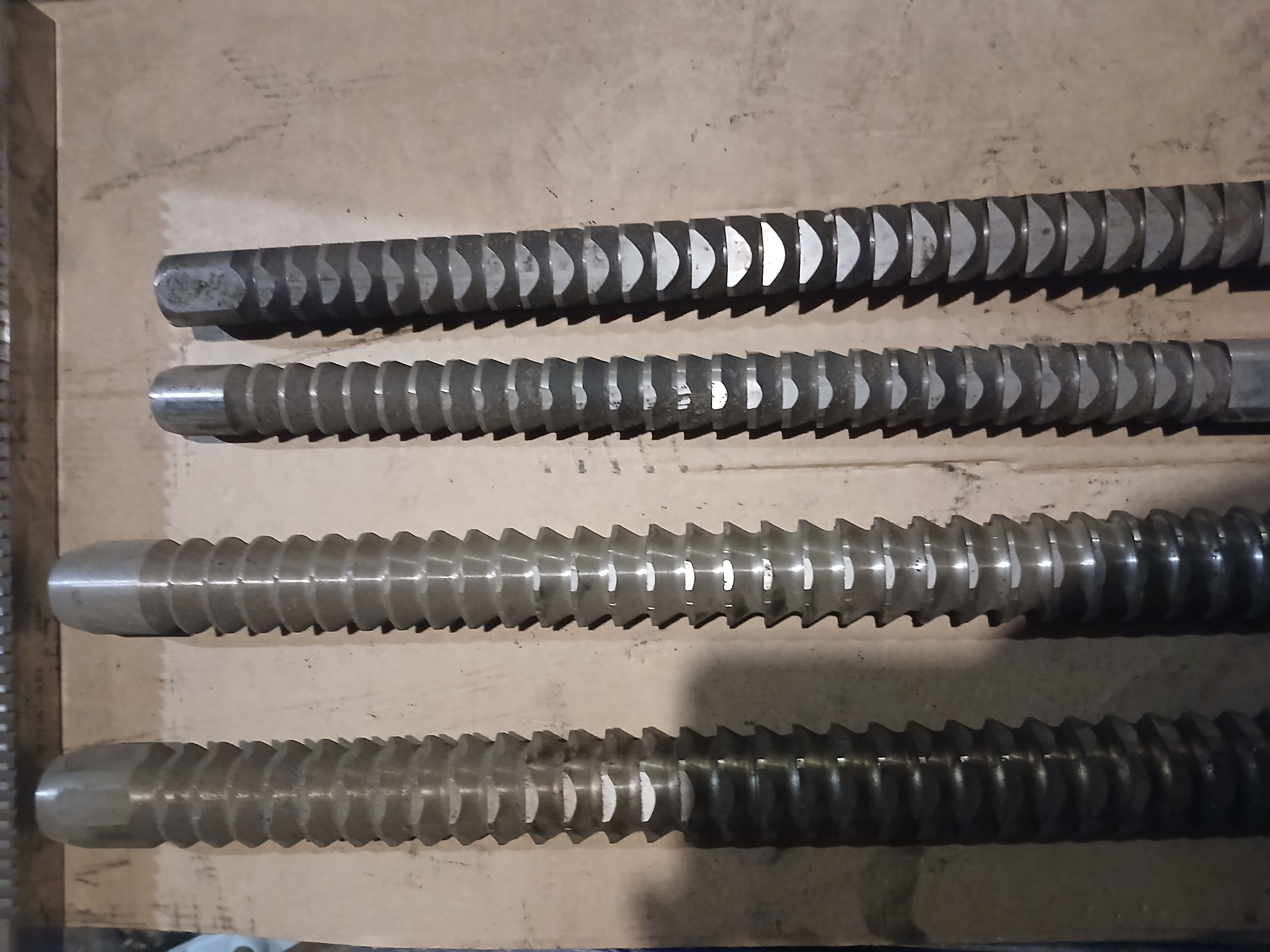

Příspěvky: 2711
28. 2. 2026, 8:31
Myslim, ze to vyjde tak nějak nastejno. Tohle jsou postupovky. Je to celkem plynulé. To vlevo je 32mm 6HR.
Z hlediska pohybu a upnutí je protlačovací a dělal jsem to na soustruhu.
