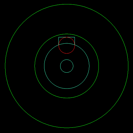

Tomíku, zalomenej vrták nebo závitník je bez potřebného zařízení vždycky problém. Nevím, jaký je průměr hřídele a následně potřebná velikost otvoru, ale já bych na soustruhu vyvrtal tento otvor a buď se dostaneš až k zalomenému vrtáku a nebo aspoň hodně blízko. Pak bych se snažil za pomocí Proxona a nějaké frézky profrézovat se k vrtáku a po odstranění vrtáku bych si buď u někoho nechal protáhnout klasickou drážku a nebo bych zvolil některou z již nabízených variant. (znova naproti, zahodil).

Já bych řekl že čas vynaložený na vyndání toho vrtáku neni adekvátní ceně nové řemenice. Pokud k ní máš ale citový vztah, tak mi jí přivez a já ti ten vrták nechám vyjiskřit :-)

no nejjednodušší a klasické řešení je: popustit to a odvrtat (snad nikdo neradil těsně přede mnou). Rychlořezka se bude muset popouštět asi i trochu déle, než obyčejná nástrojovka. A.

Tak už je venku, potvora! Včera jsme se před půlnocí vrátili z nějaké kultůry a mě to nedalo do toho ještě chvíli nešťourat. Snažil jsem se to (nejdřív M2.5 šroubkem a pak zbytkem vrtáku) z jedný strany vytláčet ve svěráku, trochu to jelo, ale spíš jen na tý jedný straně, z druhý se to skoro nehlo, takže mi včera došlo, že to v tý díře drtim a zacpávám. Tak jsem z toho začal úlomky vrtáku čistit jehlou, to vždy umožnilo rozdrtit další kousek (i se tam líp dostal olej). Řek bych, že jsem toho rozdrtil dobrou půlku, pak už si to dalo říct, ale seklý to tam teda bylo parádně.
Díky všem za spoustu užitečných rad! Novou řemenici jsem vzít moh (dokonce jsem rovnou prosíravě vzal dvě, když jsem nakupoval, takže stačilo šáhnout do krabice), ale chtěl jsem to pokud možno zmáknout. Jednou budu mít možná zalomeno v dílu, kterej tak snadno nahradit nepůjde a pak se mi nabraný zkušenosti budou hodit.
Pro úplnost, díra je v prostoru budoucí díry pro osu, takže to opravdu muselo ven nebo vzít novou:
Ještě jednou dík, o dalším pachtění budu nadále informovat :) Pěknej den, T.

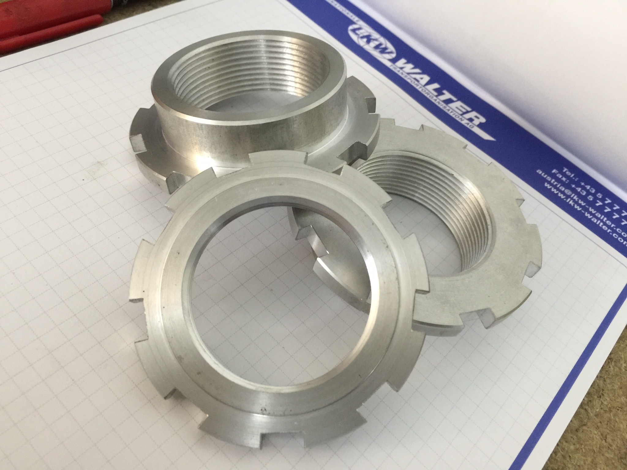

Matice centralního tlumiče. M52x2 materiál dural 7075
