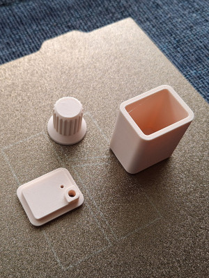

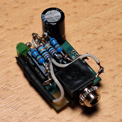

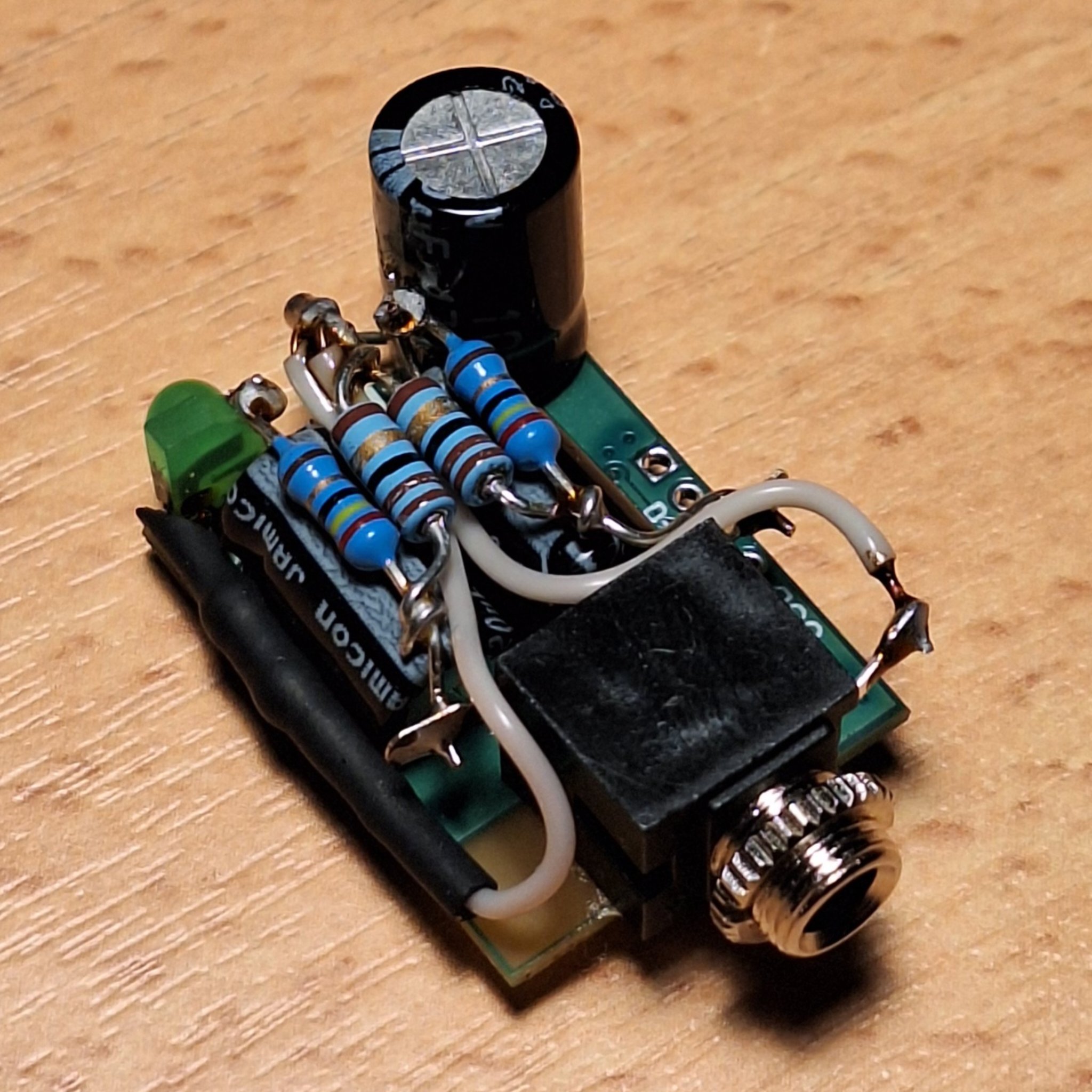

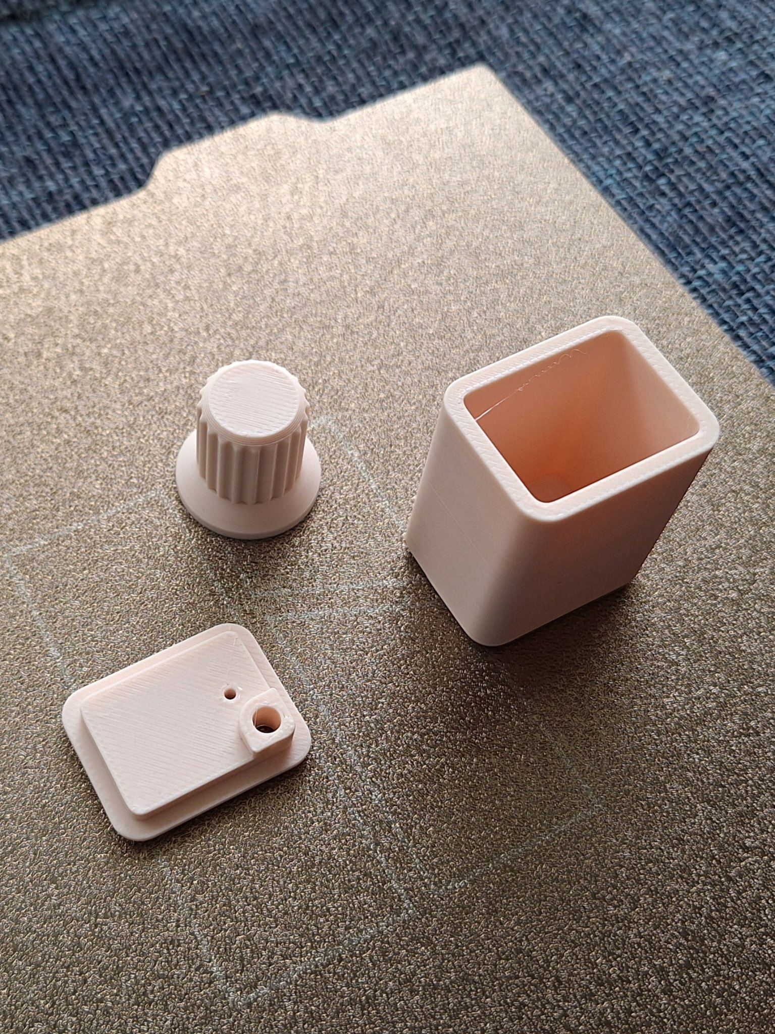

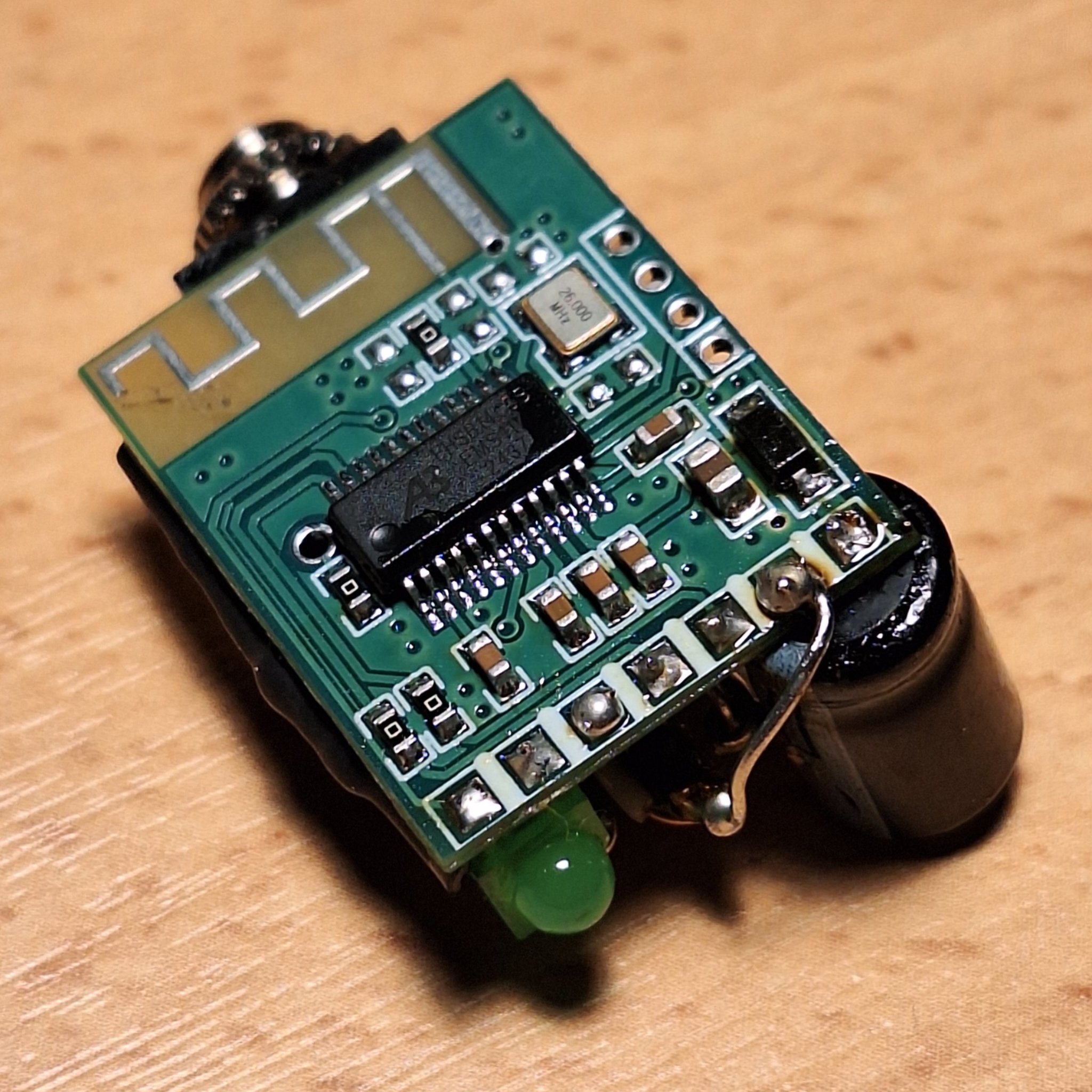

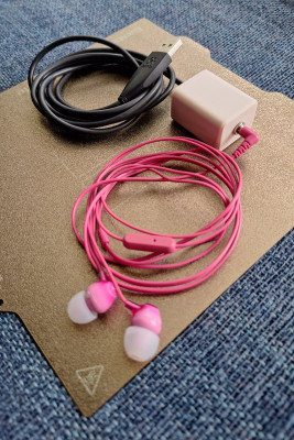

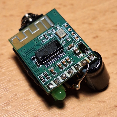

Příspěvky: 9633
15. 5. 2026, 3:59
BT přijímač pro přítulku (aby mohla používat svá oblíbená sluchátka a dobíjet zároveň), výrobní tolerance desítky nm (v použitém čipu :D):
Použiltý modul https://www.laskakit.cz/bluetooth-4-0-s ... o-receiver
T.
pafik
Příspěvky: 3215
Bydliště: Praha 4
15. 5. 2026, 4:32
Tomíku styď se. Ta krabička je málo růžová ....
Příspěvky: 9633
15. 5. 2026, 5:46
O dost víc, než kolik jsem očekával, když jsem ten filament objednával (myslel jsem si na "slonovou kost") 😅
