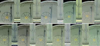

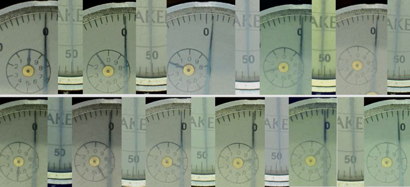

Když už se tu řeší ta přesnost a použitelnost daných snímačů, přidám sem svou zkušenost a názor, jako garážový kutil, se soustruhem PRAMA SPA-500P. Místo na příčném odměřování není mnoho, tak jsem použil tyto magnetické snímače: https://www.odmerovani.cz/magneticke-sn ... 02-precise. K snímači přišel tento protokol: http://www.jova1.cz/dilna/soustruh_proma/02.pdf a měření po 1 mm, pomocí „hodinek“, vypadalo, viz obrázek. Pro průměr se ty hodnoty musí samozřejmě vynásobit ještě dvěma, takže nepřesnost na těch 20mm měřeném průměru, kolísala +/- o 2 setiny mm na průměru. Co víc si jako hobbýk přát, pro mě přesnost dostatečná, přehledný displej, možnost nulování, nastavení průměrů… Do dnes nelituju, že jsem za to ty peníze dal. Samozřejmě nezlepší to ten bídně provedený soustruh, ale komfort obsluhy o 100% a o tom to je. Celá přestavba je zde: http://www.jova1.cz/dilna/soustruh_prom ... proma.html

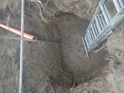

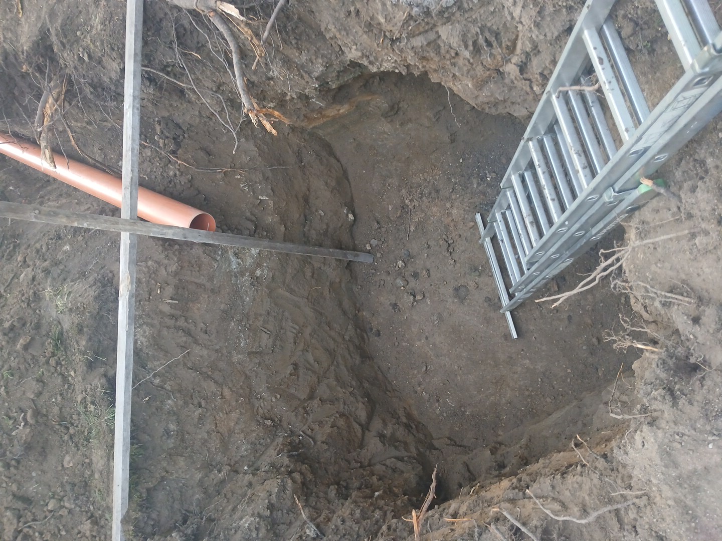

Vypadá, že kluk bude po fotrovi :)

Jde mu to

Jj. Takova malá dírka na čističku :). Plus jsem k tomu zakopal zvlast KG 125 na okapy (byl tam trativod) a chranicku k hale na kabel. Abych tam mohl dat trochu silnejsi jistic.

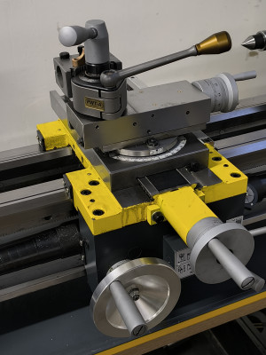

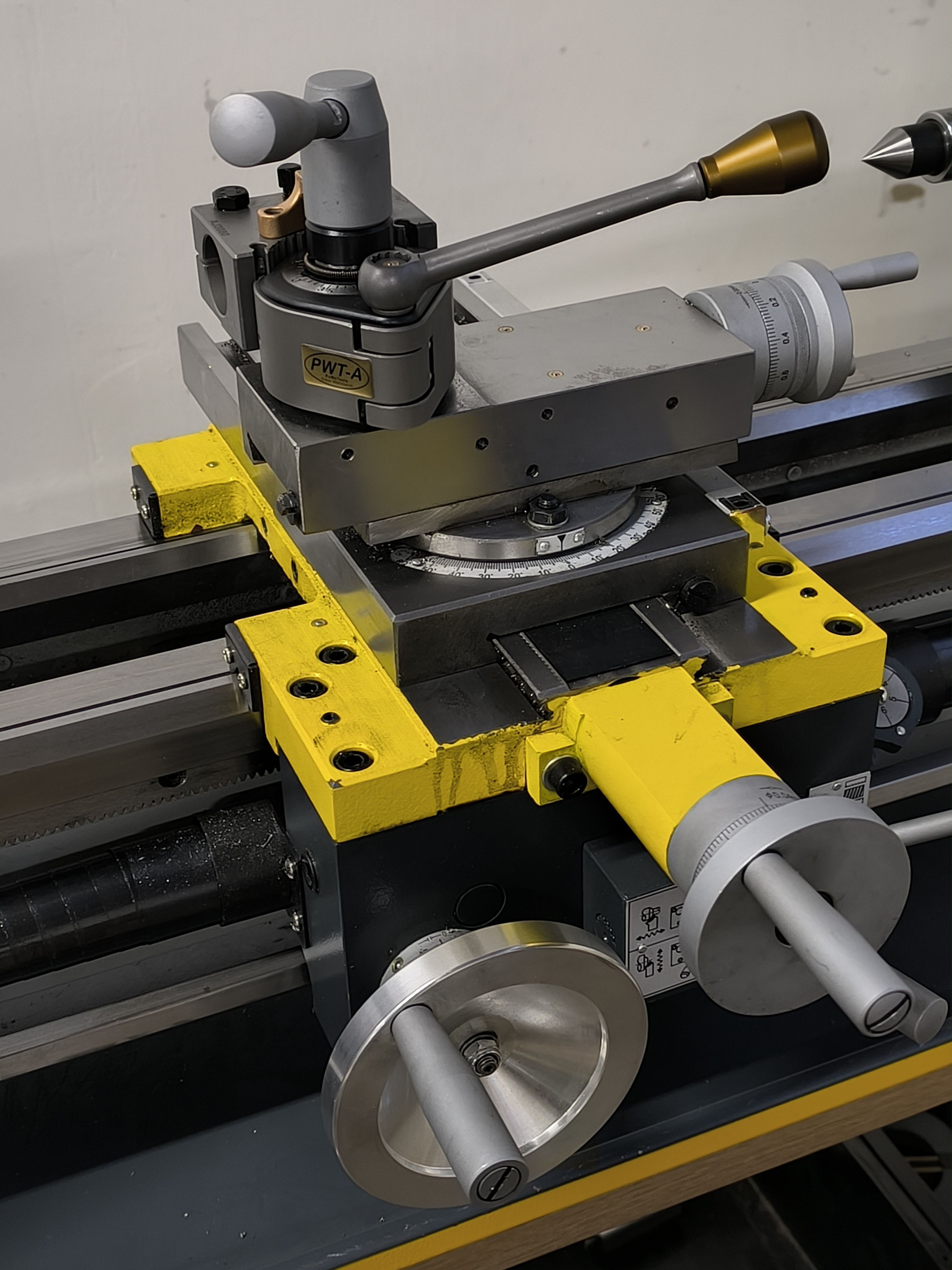

Tak už nebudu muset podkládat nože. Ta rychlovýměna je obrovská pomoc. Jen si budu muset dokoupit více držáků k těm deseti, které již mám. :)

Ja si každé vianoce kúpim 10. Už ich mám 30 a furt ich je málo 🤷🏻

Vidím, že je to všude stejné. :D Co může být pro kluka lepší zábava než bagr. :mrgreen: My jsme žlutí ... JCB 803. 8)

Pěkné. :) Kloboukovou matku nahoru a je to dokonalé.

A kdybys ještě vyhodil ten jemnej posuv a dal místo něj litinovou kostku, tak bys koukal, jak máš tuhej soustruh. :)

Většinou stačí // používáš - li ho málokdy // ten suportek utáhnout.
