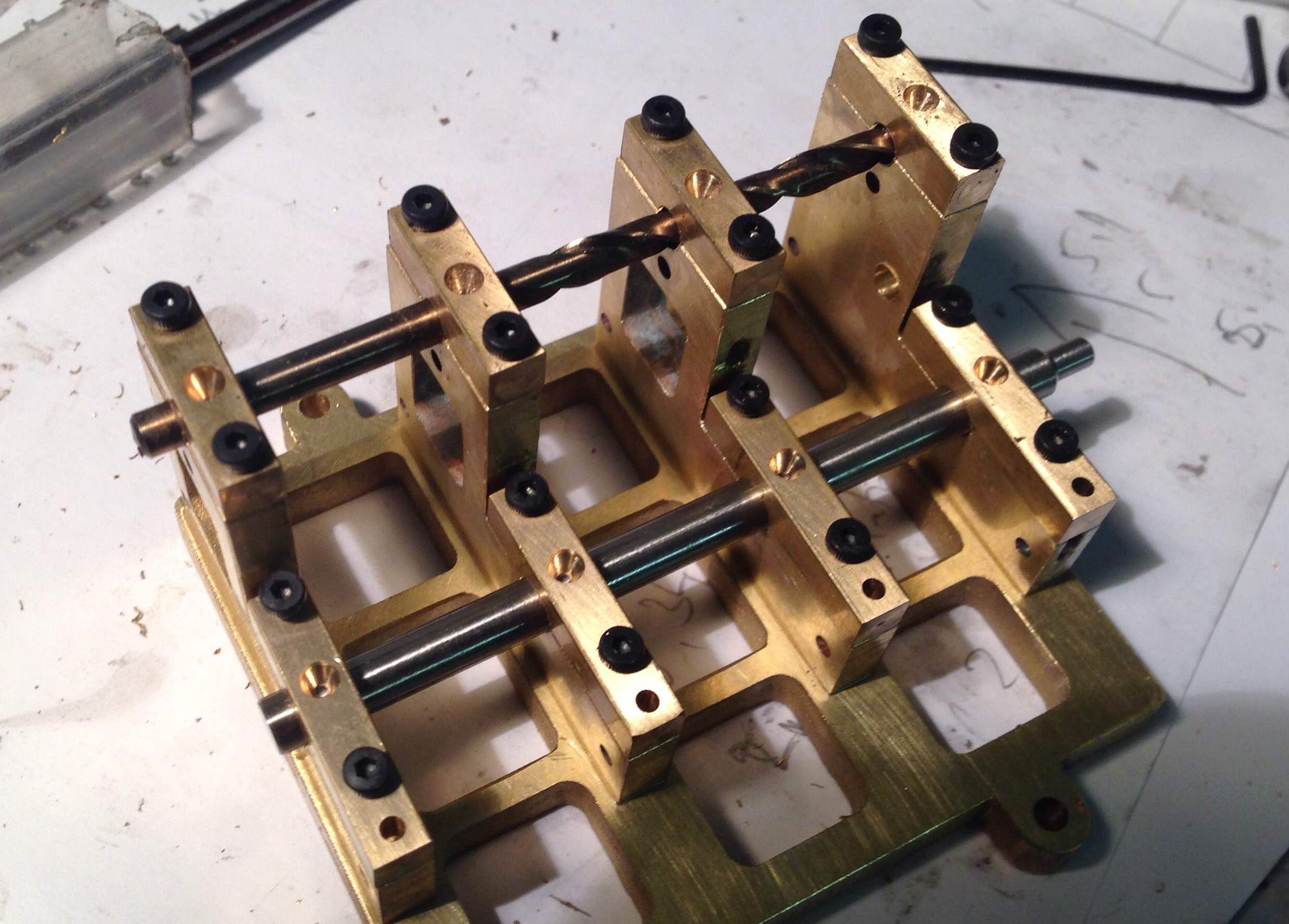

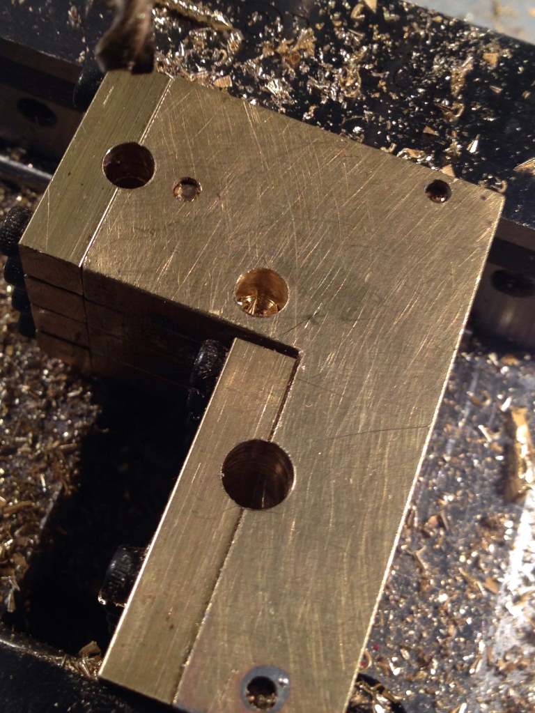

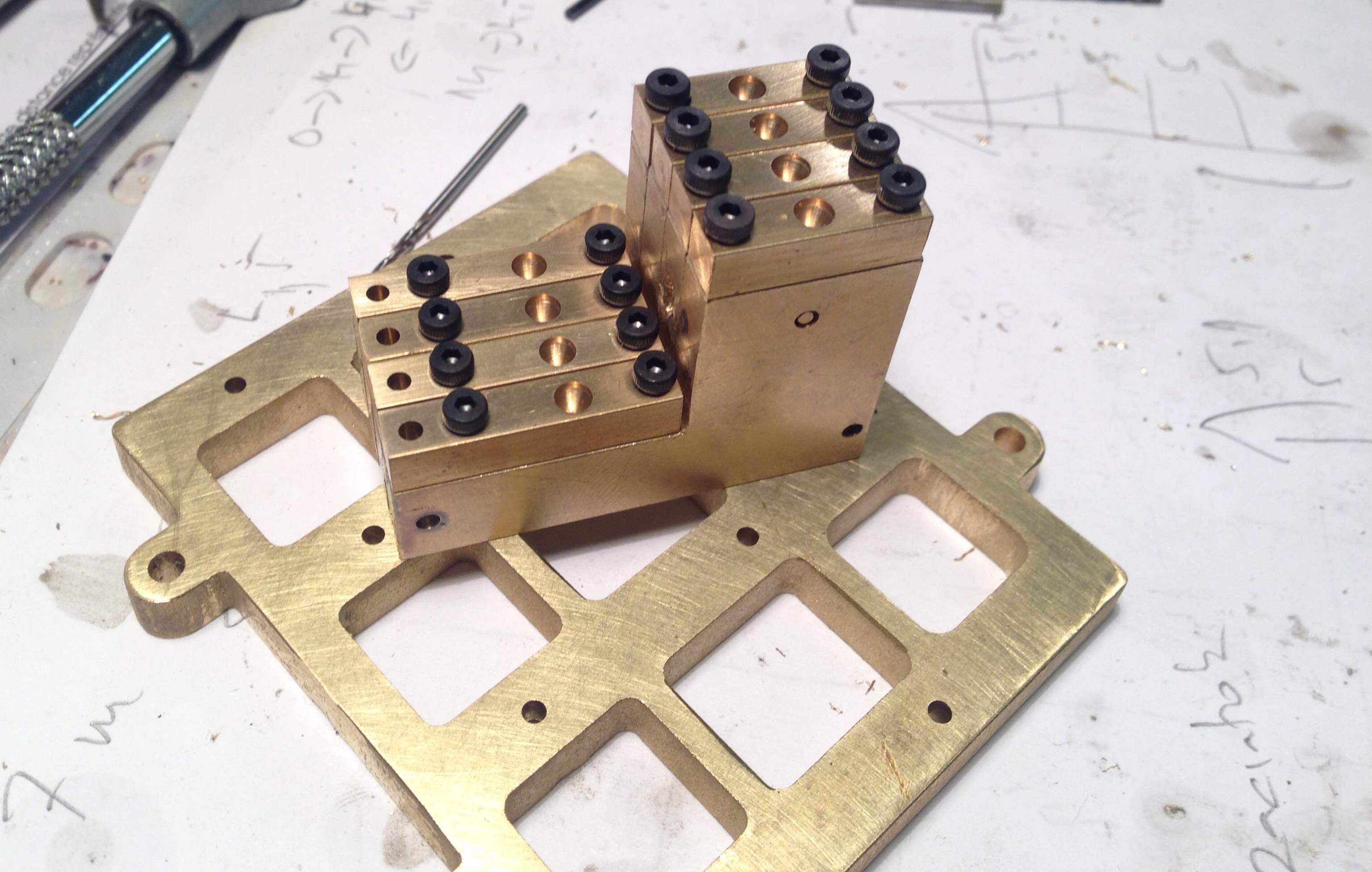

Bastlil som to sice vcera.... ale ak sa zadari bude z toho drziak na kluku a na vacku pre parny motor

Procpak to? To se u parnich stroju moc nedelalo

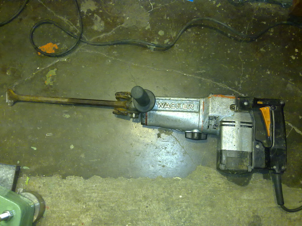

Dneska jsem rozchodil tuhle mašinu. Koupená byla v kovošrotu za kilčo, zamontoval jsem nový uhlíky (úprava podobnejch z domácích syslátů), novej kondík nahradil odpálenej kus, komplet vyčištění, promazání a montáž. Krutej dělník :twisted: Jede jako ďas. Původní cena za nový kladivo cca 50k.

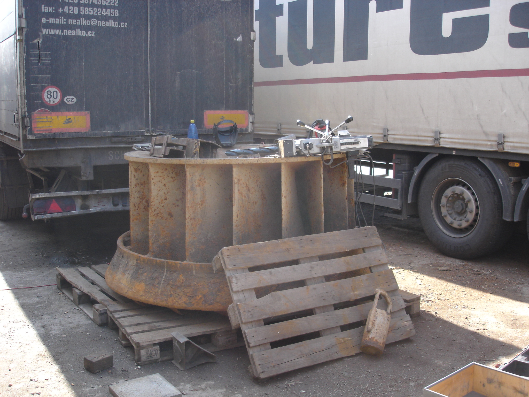

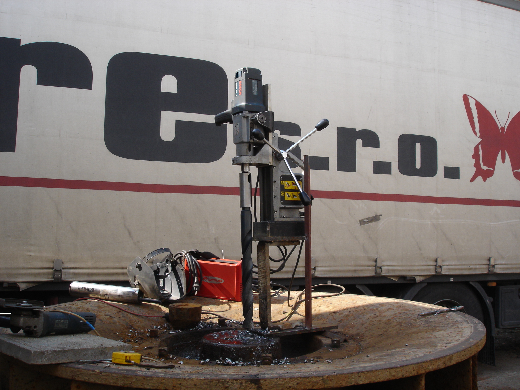

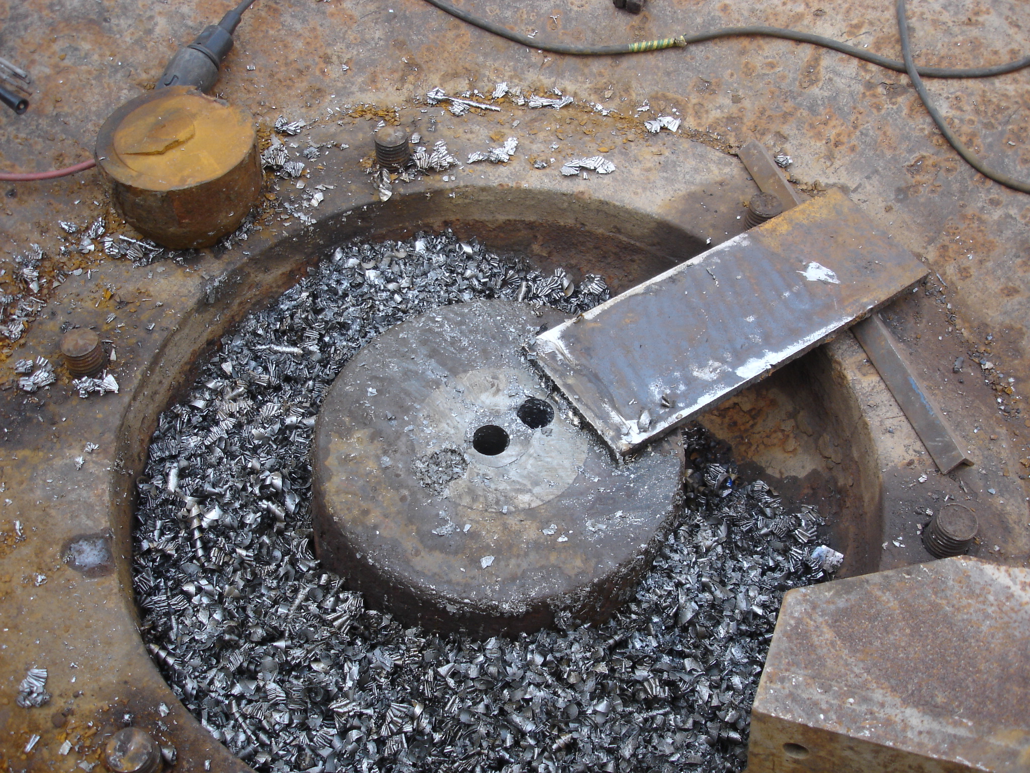

Odvrtávání hřídele

mazi píše:Odvrtávání hřídele
To já si právě při práci s nějakou masivnější konstrukcí říkám, že by bylo lepší celej stojan vrtačky (nebo frézky) k tej konstrukci přišroubovat a nevrtat to z ruky.

však to taky nevrtá zruky , to je magnetická vrtačka
Jen tak pro zajímavost k čemu to slouží, a co se tomu stalo ? to tahřídel praskla?

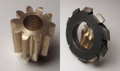

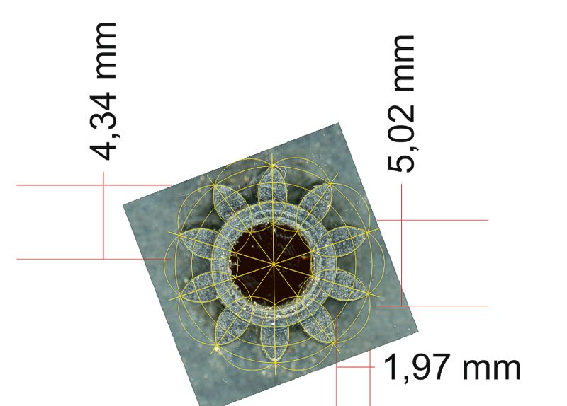

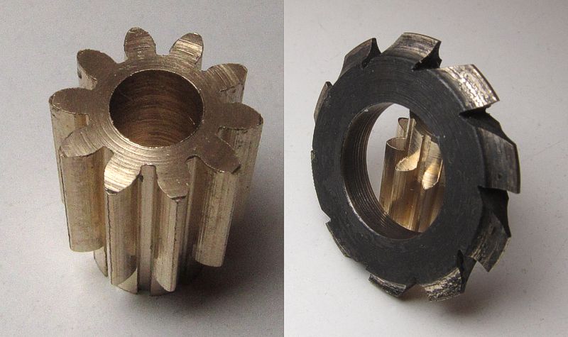

Potřebuji vytvořit mosazné pastorky, 10 zubů, modul 0,9. Frézu do děličky mám až od 12ti zubů a tak jsem si vytvořil vlastní. Oskenoval jsem originální kolečko, nazvětšoval, v Corelu nahradil evolventu kružnicí. Obrousil jsem na ten průměr radeco a na fréze jím vytvořil základní tvar zubové mezery. Vyfrézoval zuby, zakalil popustil a už se frézuje.
A nebijte mě, že to není evolventa a ta fréza nemá podsoustružené zuby. Bastlení zdar. :D

packa píše:
Je to dil z vodní elektrárny a ta hřidel byla razantně vyrezlá cca o 20mm na pruměru, tak musela pryč :D

to Zbýňa: tak to je parádní trefa, když jsem opravoval barák, půjčoval jsem si podobnou za 500 na den :D už to nechci nikdy vidět :D ale práce nadělala moc, z krompáčem by jsme tam byli ještě dnes .. gratulace

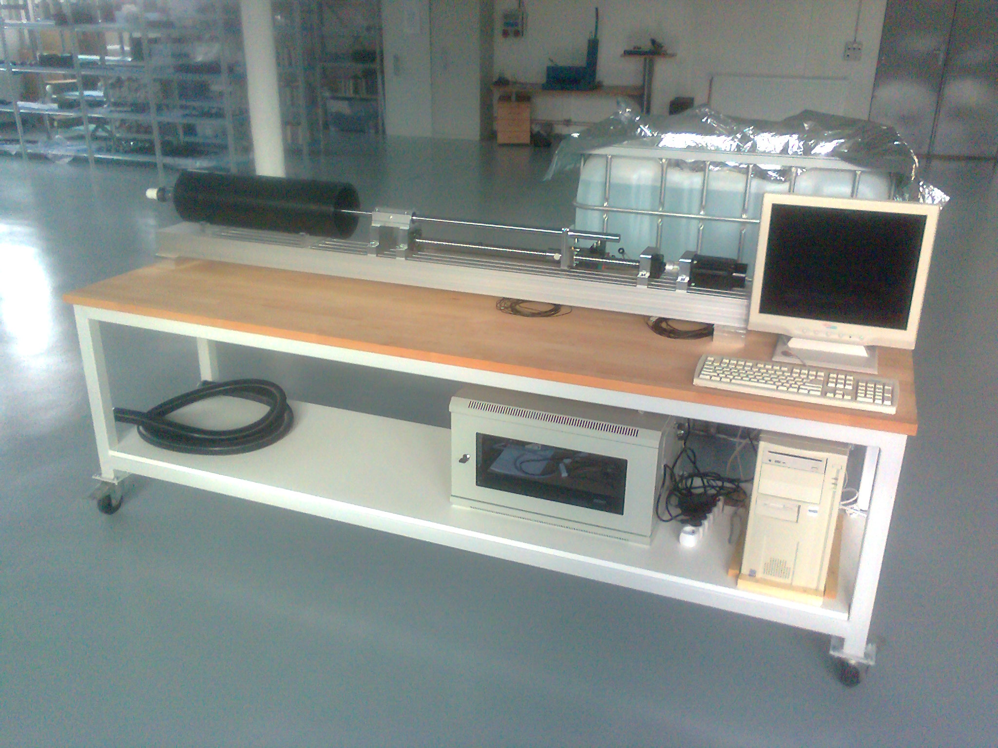

Jednoosý CNC stroj :-)
Jde o simulátor dýchání pro zkoušení potápěčských dýchacích přístrojů. Může simulovat dýchání s různou frekvencí, minutovou ventilací a křivkou průběhu nádechu a výdechu. Měří se odpor dýchacího přístroje při dýchání a dechová práce.
Zkonstruováno a vyrobeno u nás ve firmě, elektronika Gravos, měřicí a vyhodnocovací software v PC na zakázku.

Povedlo se. Bral jsem to jen tak, co kdyby. Včera jsem ho zkoužel a loupá beton jak perník, ale omítku bych s tim teda dělat nechtěl :lol: nejsem Zaremba.

jova píše:Potřebuji vytvořit mosazné pastorky, 10 zubů, modul 0,9. Frézu do děličky mám až od 12ti zubů a tak jsem si vytvořil vlastní. Oskenoval jsem originální kolečko, nazvětšoval, v Corelu nahradil evolventu kružnicí. Obrousil jsem na ten průměr radeco a na fréze jím vytvořil základní tvar zubové mezery. Vyfrézoval zuby, zakalil popustil a už se frézuje.
Bastleni na urovni !!
