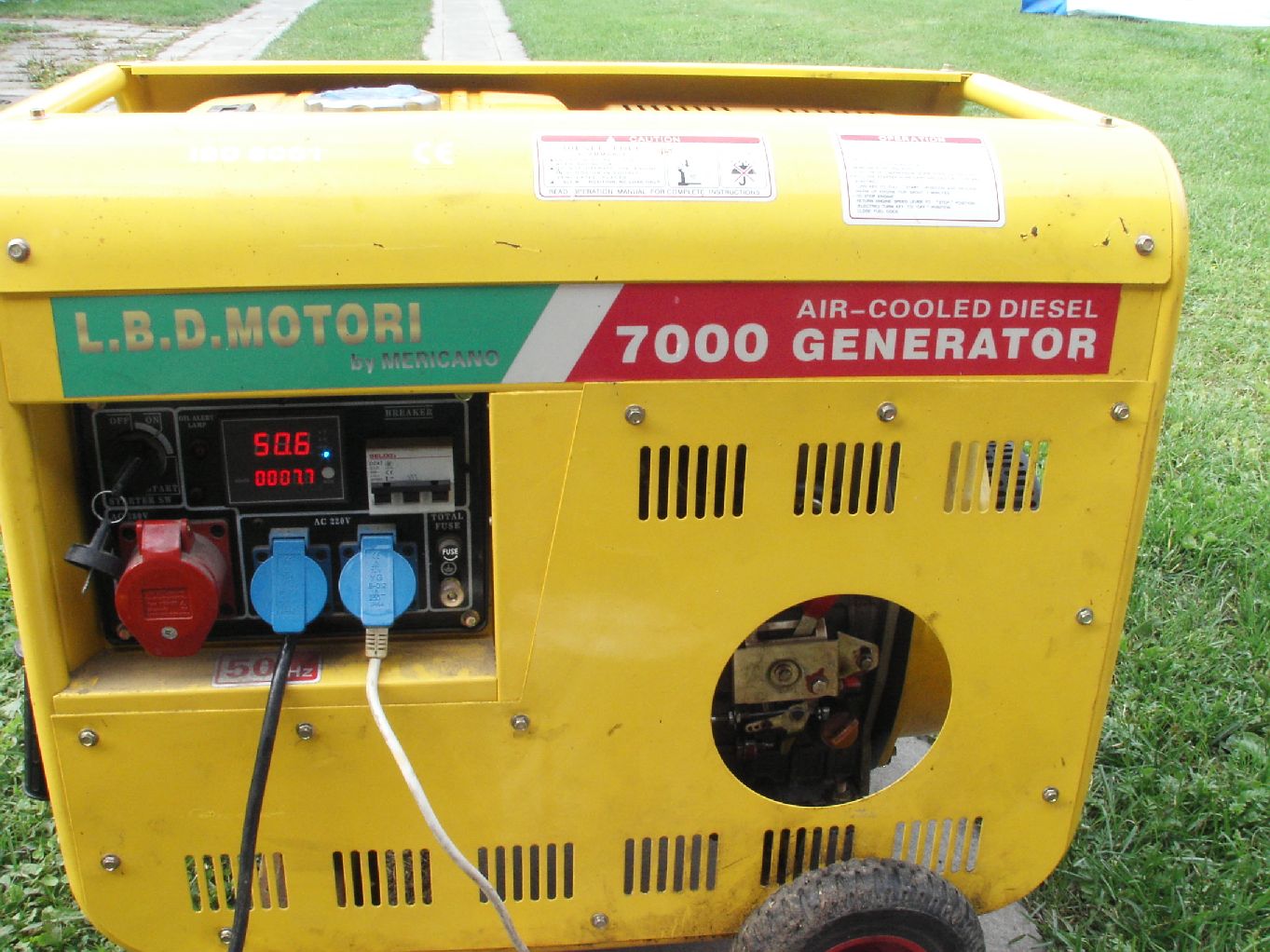

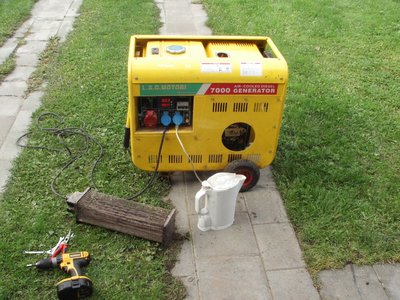

Tenhle krám jsem dneska měl doma na opravě.
Čistokrevný Číňan diesel jednoválec s udávaným výkonem 7KVA patřící jedné firmě, která u nás ve fabrice dělá izolaci potrubí.
Dali za to prej 30tis. a smutně mě k tomu volali že to nemůže utáhnout rychlovarnou konvici.
Má to jakýsi maličký digitální multiměřáček, který ukazuje A, V, Hz a mth. Když jsem si všiml že to má 36Hz tak mi byla zavada jasná.
Doma jsem to oddekloval, u regulátoru otáček vyvrtal o kus dál díru pro pružinu, trošku ji pošteloval kombinačkama aby to drželo jakž takž aspoň 50,5Hz a už to funguje jak hrom :D
Ale dělá to kravál tak akorát na sluchátka, chčije z toho nafta a navíc to má generátor motanej hliníkem.
Před cca 3mi lety jsem tady už tu samou kraksnu se spáleným genošem řešil, nakonec ho v místní navijárně udělali nějak melouchem a natočili ho mědí za slušnej peníz. Takže takovejhle vergl bych teda nechtěl ani zadarmo.

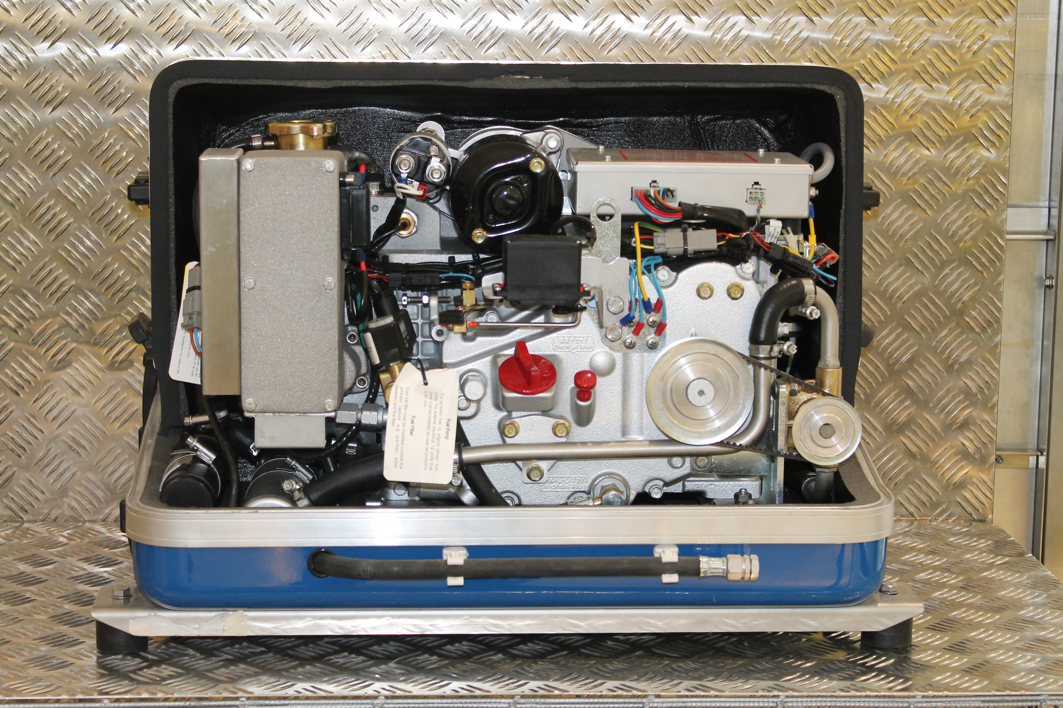

PS: Nejlepší generátor co jsem viděl si koupil jeden velký majitel na svoji jachtu. Měl cca 5kw, takový větší kufřík, skoro nebyl slyšet. Hráli jsem si s ním v garáži pro radost než si ho odvezl.
Myslím že cena byla cca 30.000,- ale už je to 5 let.

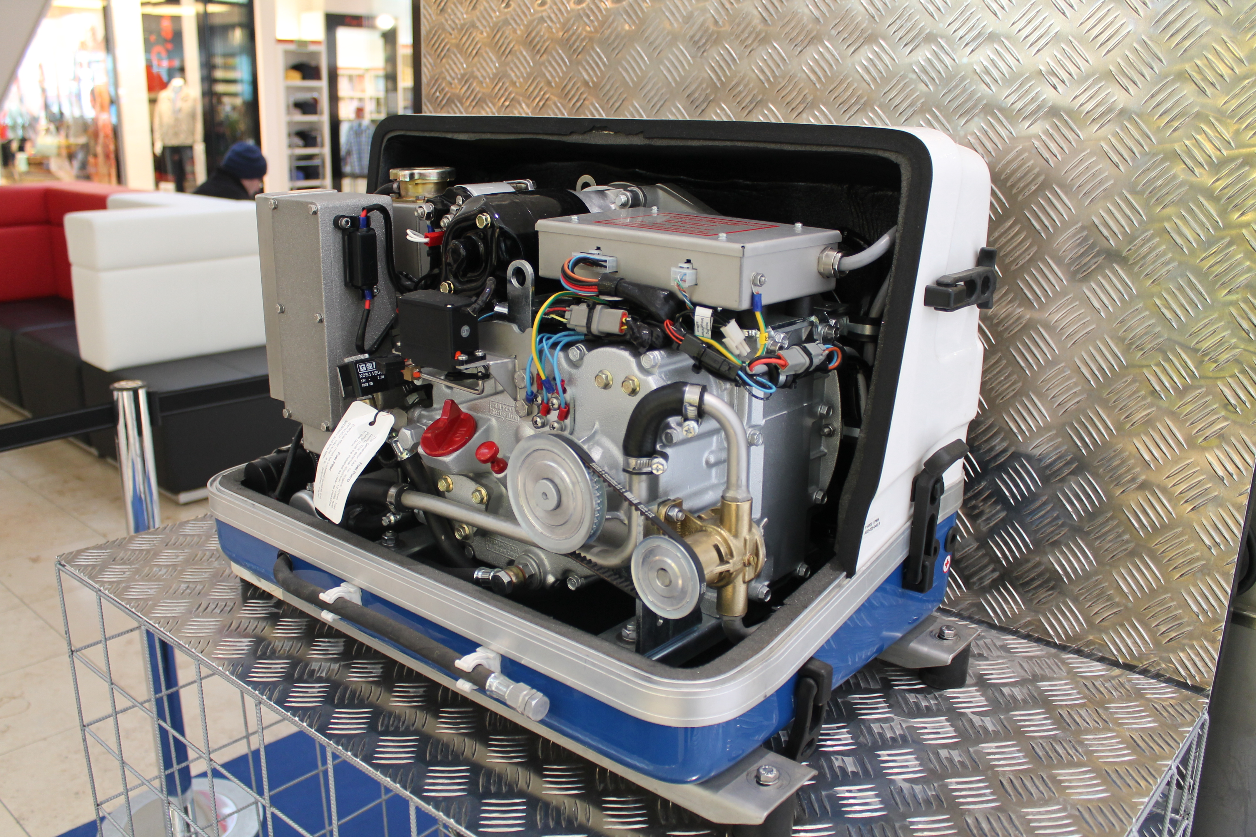

tady jeden kufříkový lodní generátor z výstavy...
a k tomu nádavkem manuál ke generátoru WhisperGen
ještě jsem někde měla generátor se stirlingem na plyn......a další elektrocentrálu Efoy s palivovými články na methanol :)

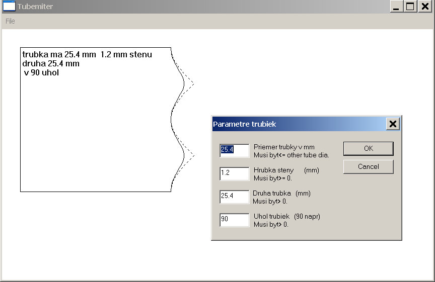

Kdyby někdo potřeboval navařovat odbočku k trubce (jako já dneska) tak tady je na to vynikající prográmek, který vygeneruje rozvinutý tvar odbočky do šablony k tisku na papír.
Jinak se to musí dělat od oka zkusmo a je to dost zdlouhavé a pracné.
Nebo se to dá udělat na frézce, pokud ovšem máme frézu odpovídajícího průměru ale někde na stavbě je to stejně o ničem.
Už jsem to kdysi používal, ale děsně dlouho mi trvalo si vzpomenout na název.
Zadá se průměr jedné trubky, průměr duhé trubky a úhel. Vytiskne, nalepí na tvrdý papír, vystřihne, obtočí kolem trubky, obkreslí fixem, vyřeže a dobrousí flexou a sedí na druhé trubce jak prdel v gatích :D
ke stažení ve slovenštině http://uloz.to/xNjqfVW4/tubemitter-rar" onclick="window.open(this.href);return false;

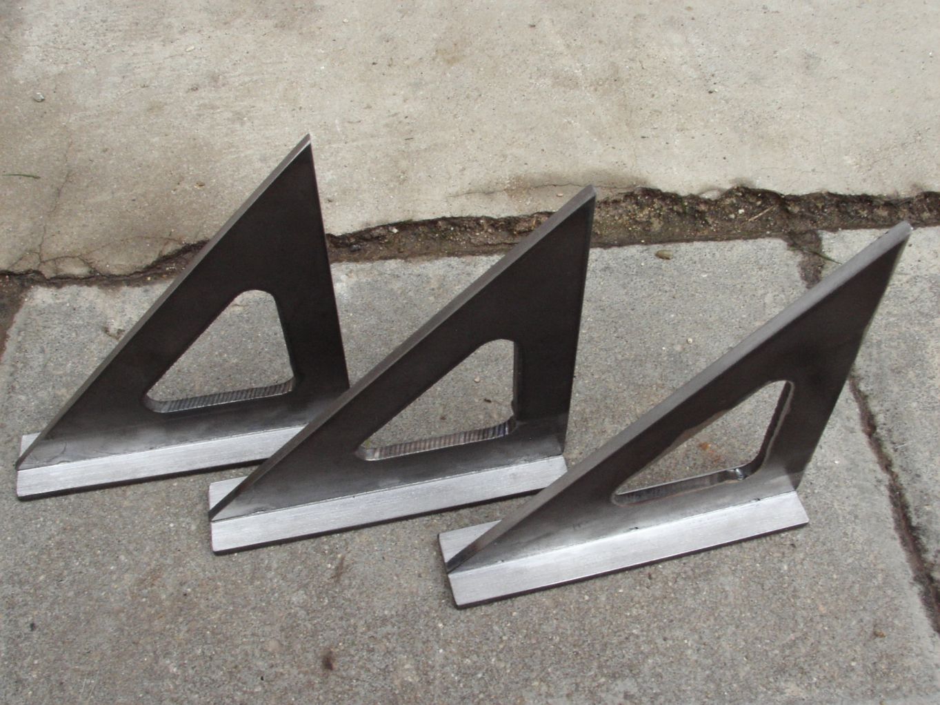

Kamoš automechanik si za mnou furt dokola když potřebuje udělat nějakou zámečničinu chodí vypůjčovat pokosník.
Mimochodem je to takovej škaredej ohnutej z plechu, kterej jsem vyráběl když mě bylo asi 15 let.
Ke koupení to ale nikde není vidět, tak se dneska páchaly 3 pokosníky s příložkou.
Všechny funkční plochy jsou frézované, tzn. kdyby to měl někdo zaplatit tak jeden kus vyjde klidně na 500,-

takové hezké bez frézování by se mi hodily pod dřez na zeď :)
chci dát desku kuchyňské linky na výložníky aby mohly být skříňky na kolečkách a dalo se pod linkou uklízet..
netušíte kolik svinstva a pavouků pod skříňami je :(
a další výhoda je dvojnásobná pracovní plocha a to se vyplatí .....
