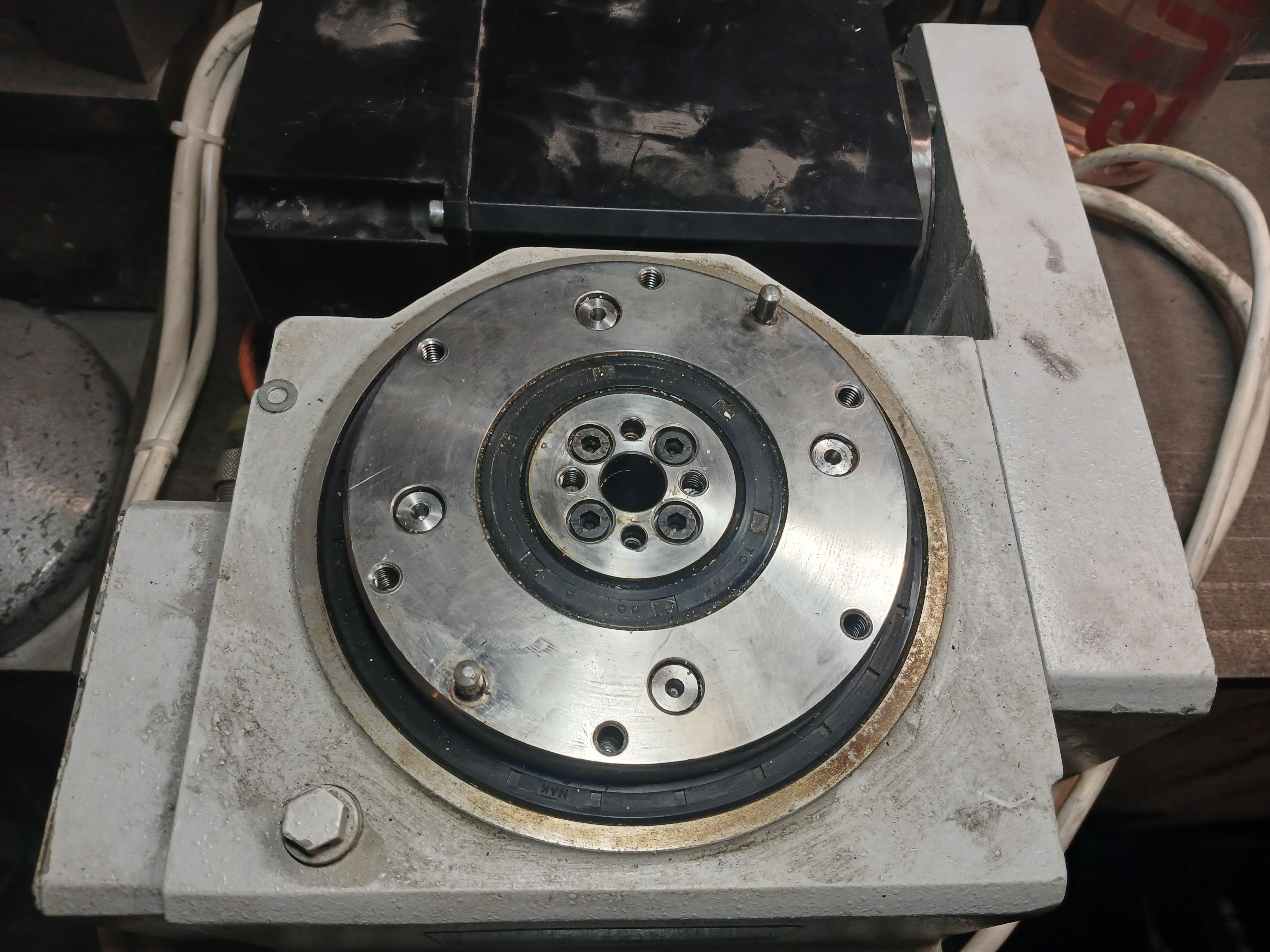

Sehnal jsem takovej malej sypatickej otočák. Je to Weiss Gmbh TC 120G. Ale mám takovej menší problém. Má čtyři indexované polohy 8) . V tom stole jsou čtyři kolíky a uvnitř takovej nedomrdlej šnek. Tím mě radost přešla, když jsem zjistil, že se netočí kolem dokola okolo. :lol:
Moje otázka zní, jak to překopat, aby se to točilo nekonečně. Jediné smysluplné je, že bych rozkuchal úhlovou šnekovku. Třeba Bonfiglioli apod. Vzal soukolí. Velké kolo pod stůl a poháněný šnek. Mělo by to sloužit k broušení podložek- půjde na to magnet. Mám to na Nikkenu ve větším, ale nějak je to s tím 400 mm magnetem těžký. Tohle chci na Junga.
Nemá někdo lepší nápad? Díkec.

mám doma...ale model s dvema polohama.....taky sem byl nadsenej.....a když sem ho roztočil tak mě radost přešla....samo sem ho viděl a šup pro něj aniž bych si prověřil model......
rozebral sem ho a zjistil sem že předělání té šroubovice je nesmysl....leží ve skladu.. :roll:

Hod to celé rovno do šrotu.
Tie otočné stoly do brusok neprerobis z bežných otocnych stolov. Potrebuješ tam mať pomerne veľké axialno radiálne ložiská - uzavreté, a musíš to poháňať remenom, nie snekom. Celé takéto zostavy robí napr Vertex. Prípadne v aktuálnej situácii sa budú dať kúpiť aj rovno celé brúsky horizontálne karusely. Celkom zaujímavé robil WMW Glauchau - typ SFWR.

a co zachovat uložení , a předělat to na řemen

Vím. Mám na emailu pár strojů - cca deset. Neskutečnej masakr. Jde to totál do řiti. Dneska jsem po cestě domů debatil o Kováku. Smutnej příběh.
Mám tohle : https://www.nikken-world.co.uk/products ... /cnc-z-202
Mám i 300 mm.
https://www.nikken-kosakusho.co.jp/en/p ... php?seq=42

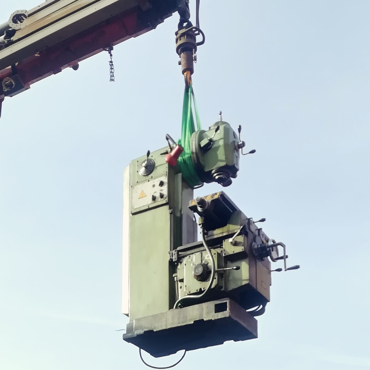

Cez víkend do dielne pribudla ďalšia rároha !
Lietajúca frézka 6P10 vo veľmi peknom stave. Kamaráti vzali dve Fa3, jedna dokonca s ťažko zohnateľným trámom s vretenom ISO30.
Cena takmer šrotová, tak prečo im nenájsť trochu miesta ?

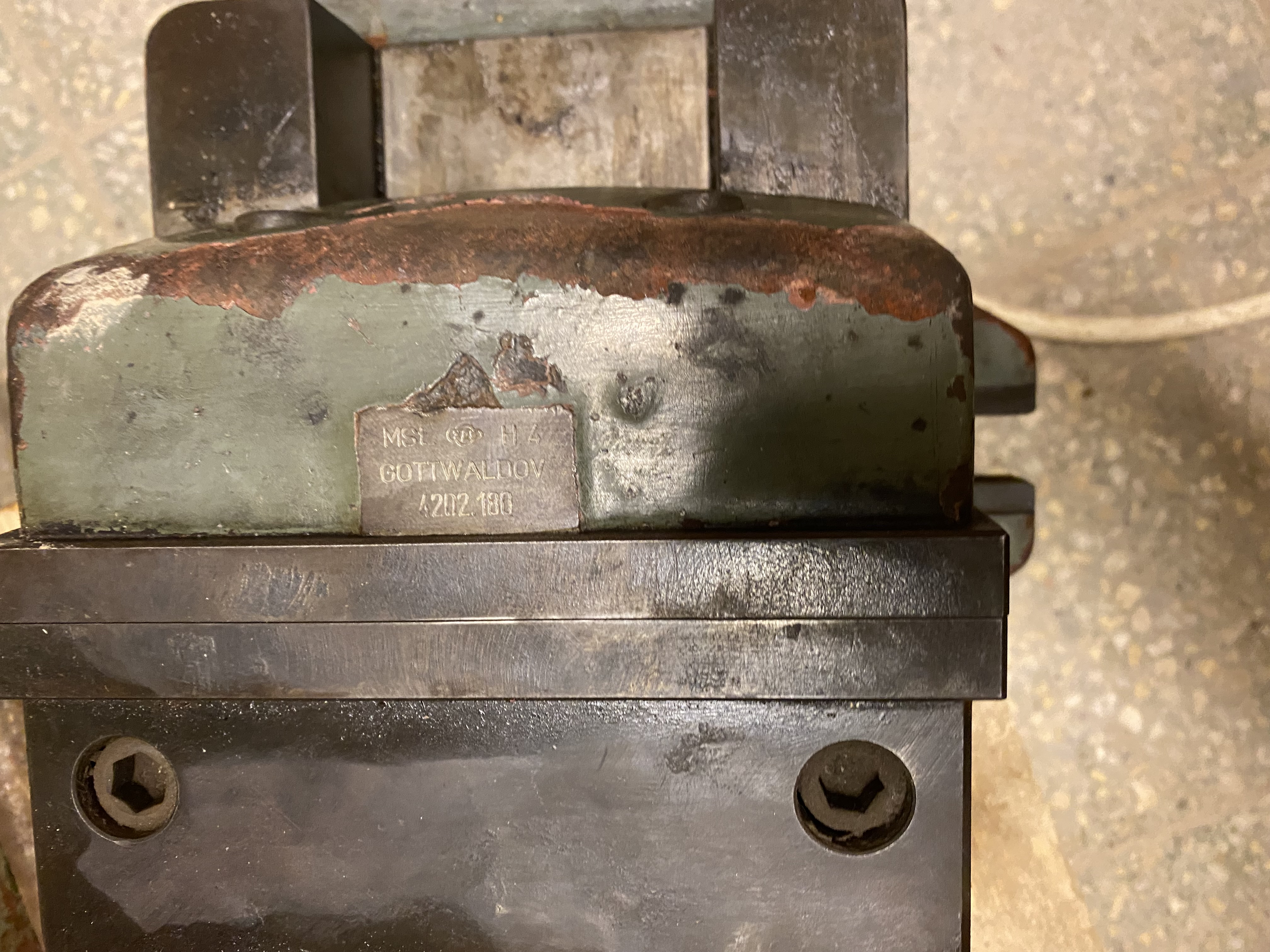

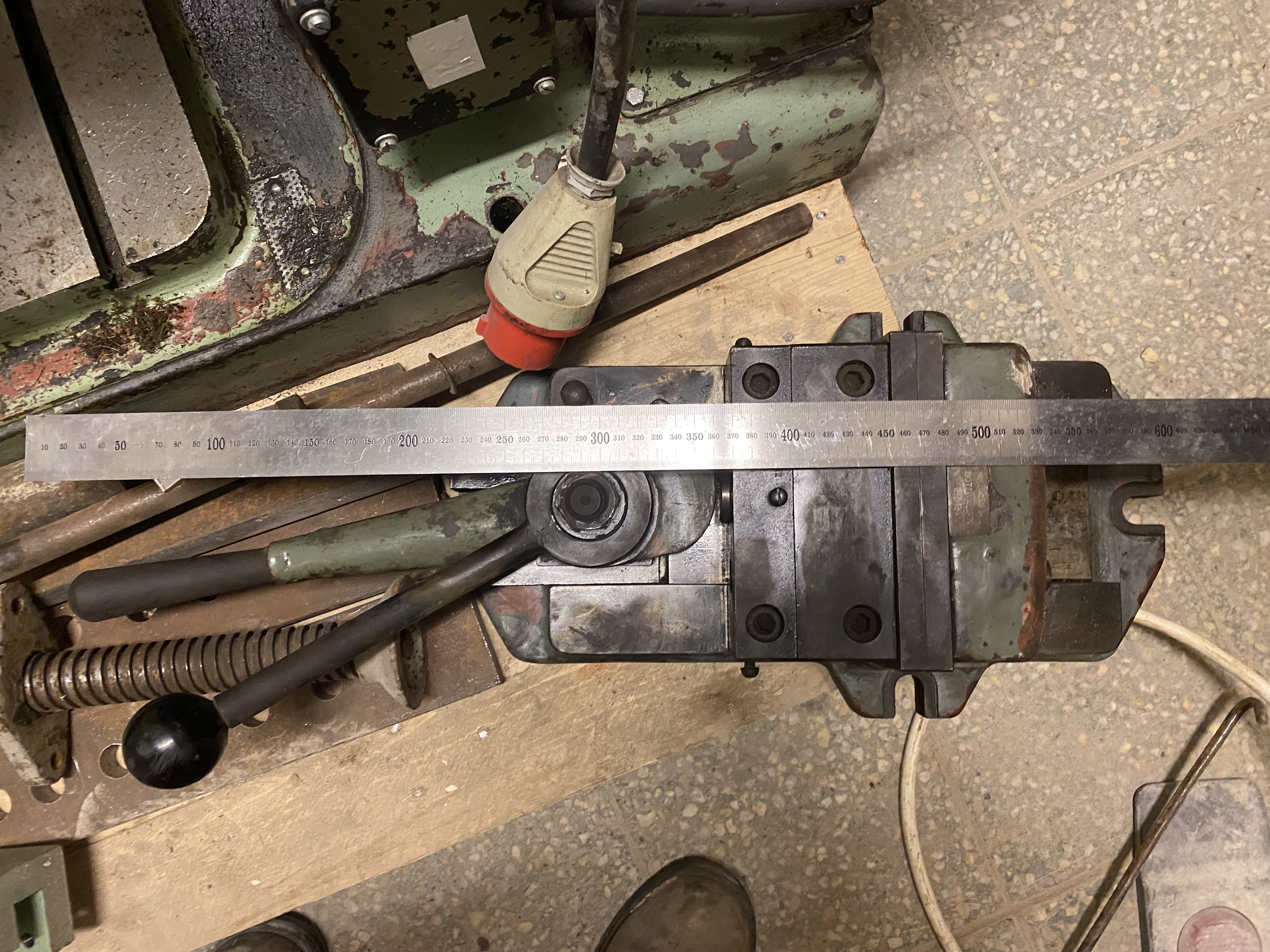

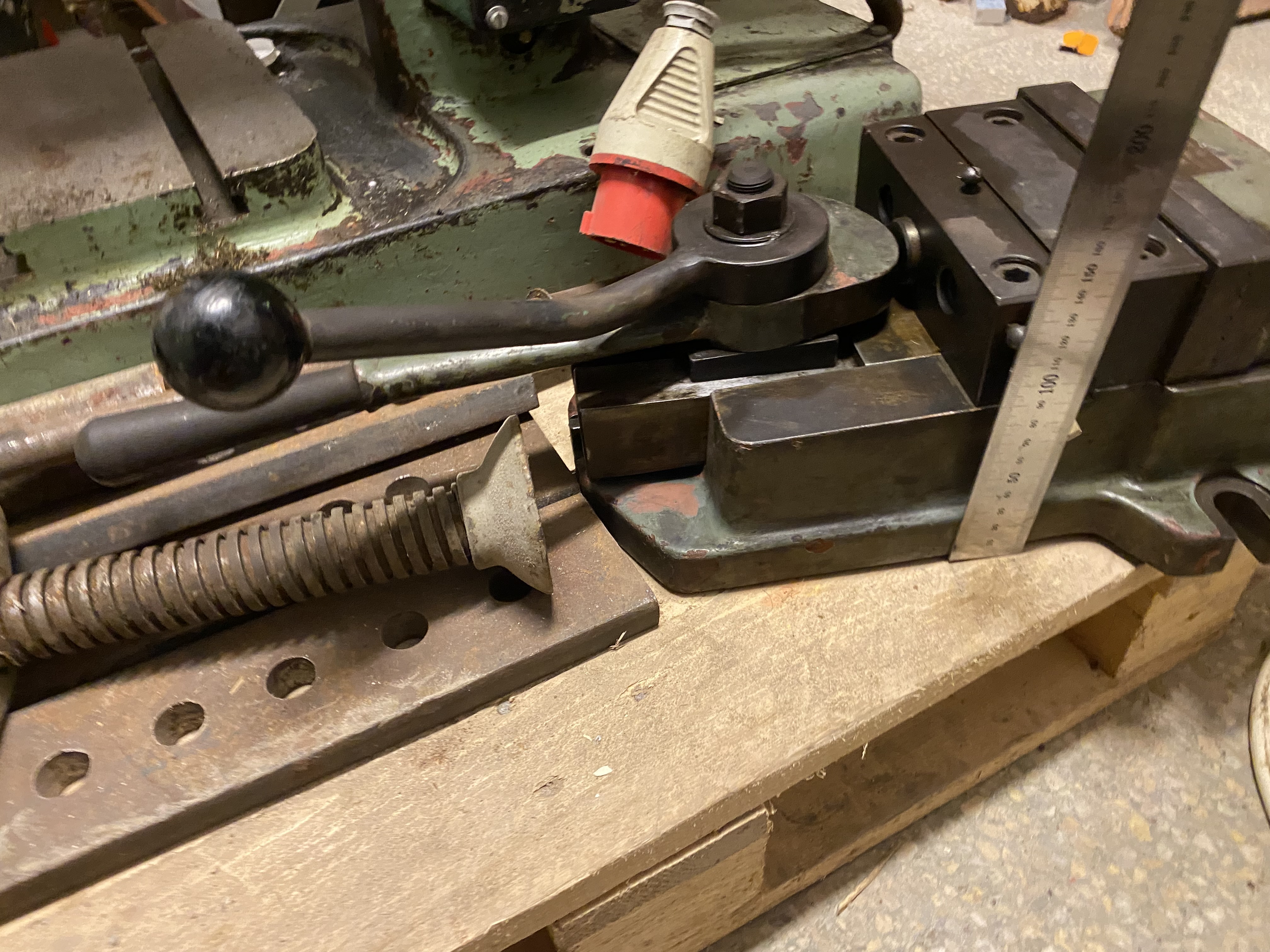

Ahoj kluci
Dnes mi dorazil rychloupinací Svěrák

To jsi měl dát vědět,takovej verk se mi tadytaky někde válí:-).
na tom Svěrákovi ti ještě chybí kryt ,aby nepadaly špony do toho excentru.

Ahoj
Mam i ten nejmenší a taky nemá kryt . Jestli tam tedy na tomto malém byl.
Pošli foto toho tvého velkého , s krytem dekuji
Jestli můžeš

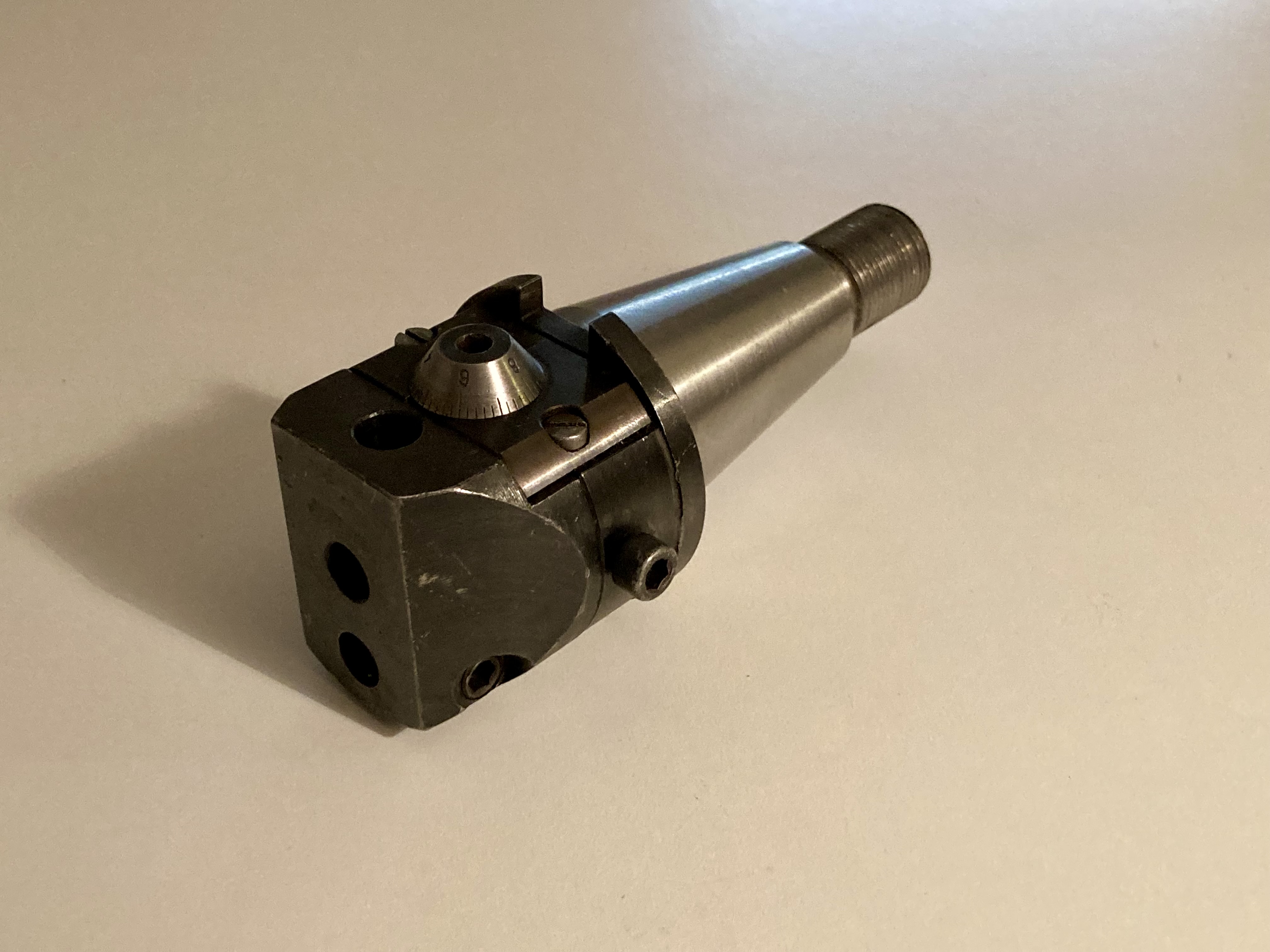

Povedlo se mi slovit origo vyvrtávací hlavu na FN 25.

Mám stejnou na FN40, už u mě nadělala hodně práce.

Ty máš na 40ce vtahovací tyč s vnitřním závitem :?: :shock: :?

Paráda :!:

Ano.

Mám taky, s vnitřním i vnějším (většina) :wink:
