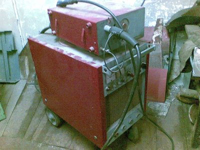

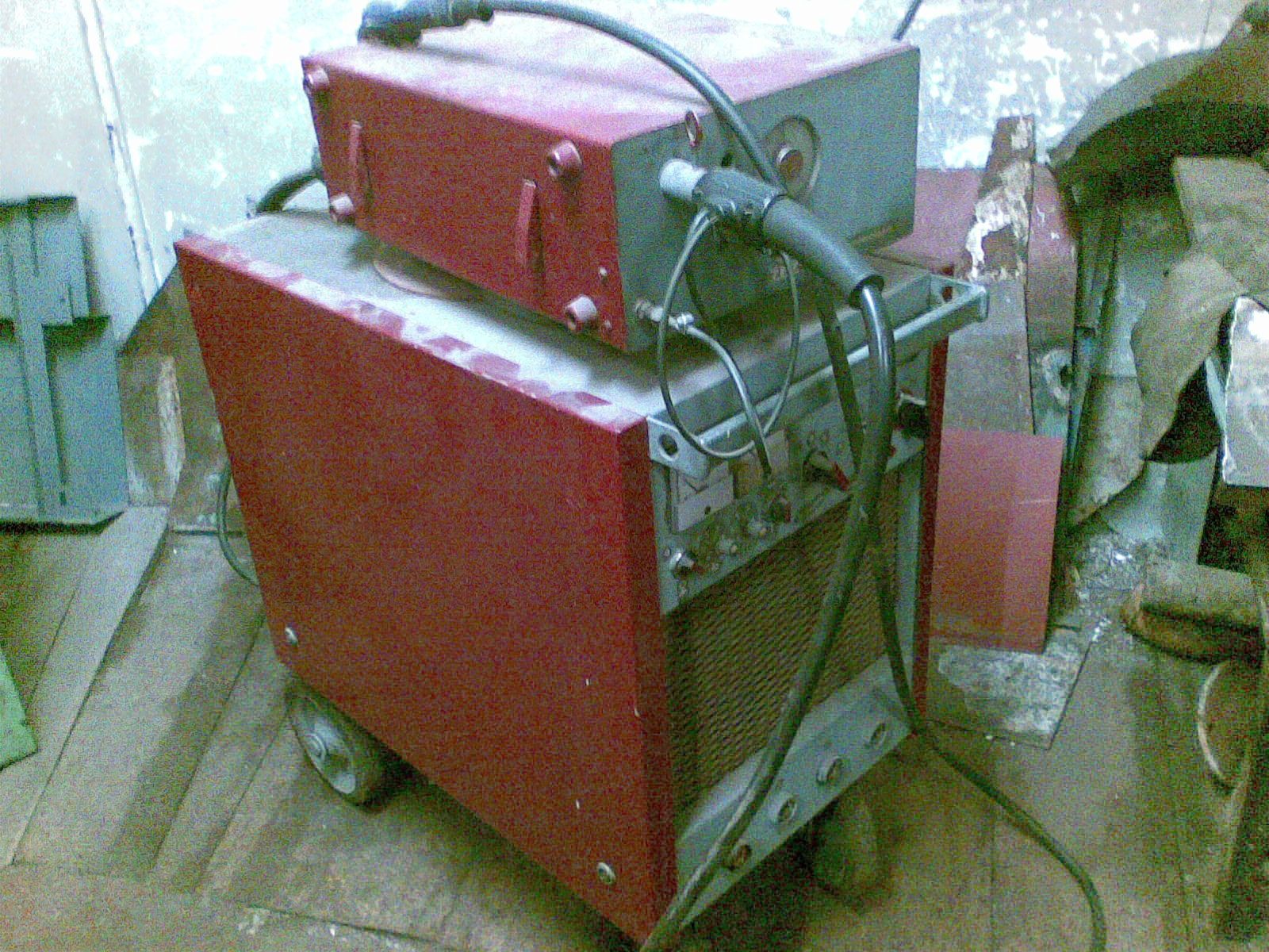

Tak tuhle krasavici jsme si dneska pořídili do dílny v práci za 10tis.
Součástí bylo 10ks 15kg cívek drátu.
GeeSnake
Příspěvky: 1256
Bydliště: Strakonice
5. 9. 2014, 1:16
tu znám, ale to je hodně stará záležitost, dělal jsem s ní v 88 na Temelíně, :mrgreen: proto stojí...
magi
Příspěvky: 2741
Bydliště: Třebíč
5. 9. 2014, 1:35
Já mám už 15 let tu samou doma, právě na základě vynikajících zkušeností se pořídila i do práce.

J to co diky sve vic nez bytelne konstrukci vydrzi dnes zadny novy stroj nevydrzi.
Příspěvky: 7616
6. 9. 2014, 8:23
tyhle a podobné stroje z 70. až 80. let mají kromě masivnosti a blbovzdornosti jednu obrovskou výhodu
nejsou nijak složité a je k nim dokumentace vč. obvodových schemat
průměrný elektrikář s multimetrem a max. oscilem je bez problémů opraví
konkrétně na té WLSP 315 co je na fotce ráda odchází zenerka v regulátoru rychlosti posuvu, pak to jede furt naplno
oprava za 10,-Kč a 10 min. času
:D když se ví kam sáhnout
u moderního stroje nacpaného elektronikou je to v pr.....
