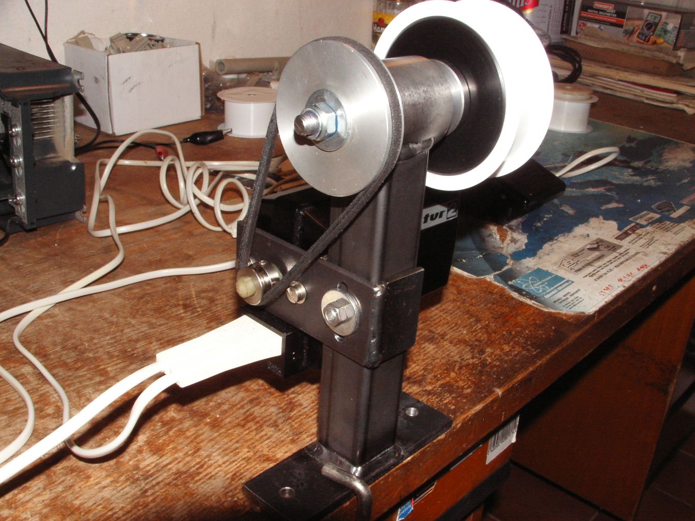

První ansámbl je hotovej :-)

Já myslel, že součástí bude i to odvíjedlo?
Per aspera ad astra
magi
Příspěvky: 2741
Bydliště: Třebíč
17. 11. 2014, 9:46
Na to nemám klíčový díl - univerzálku. Leží nekde v Třebíči na poště pač pošťáci jsou banda vyjebanejch trempů :D
Ale odvíjedlo se po dnešní konzultaci s pánem rozšířilo o el. odměřovací systém, což znamená že to můžu udělat částečně dle svého.
