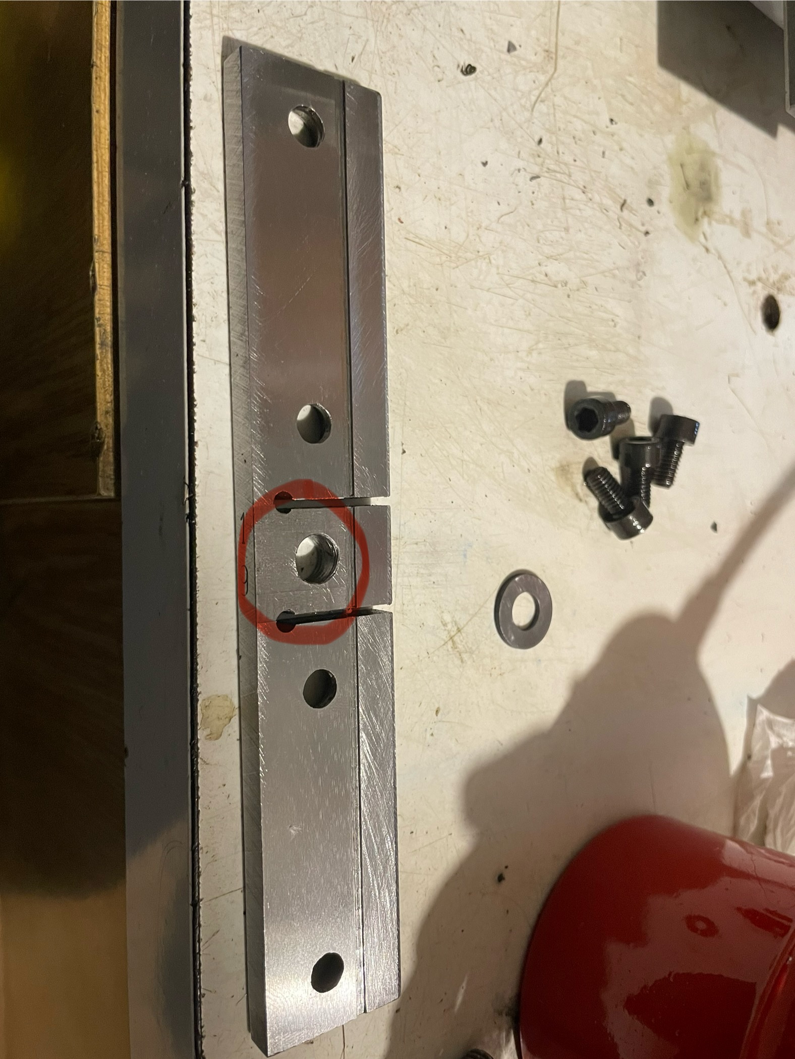

Ahoj, řeším teď takový drobný svízel se “zámkem” podélného posuvu a už si sním nevím moc rady. I dotažení páky celkem na fest nemá na přitužení posuvu žádný vliv.
- Tloušťka lože je o cca 0.02mm menší než mezera mezi suportem a příložkou.
- Příložka má uprostřed pod šroubem 0.1mm vybrání (zakroužkováno), není třeba větší, menší?
Nemáte někdo nápad čím by to mohlo být? Mne už nápady došly.
Díky P.
Díky P.
Naposledy upravil(a) capajev dne 12. 12. 2023, 8:46, celkem upraveno 1 x.
Díra pro šrou je skrz, šroub do dna tedy sednout nemůže. Dále jsem zkusil podložku ješte podložit planžetou 0.4, jeslti nemůže být krátký ten závit, bez výsledku.
Možná jsem měl hned na začátku napsat, že se mi to děje od doby kdy se mi vrátilo lože z přebroušení a zaškrabání / spasování suportu. Měřeními, které jsem provedl si myslím, že vše udělali dobře, reps. že zmenšili i mezeru na příložkou (vím, myslet znamená h....o vědět).
Ono to klidně může být i problém "mezi židlí a klávesnicí"
, jen mne nenapadá kde. P

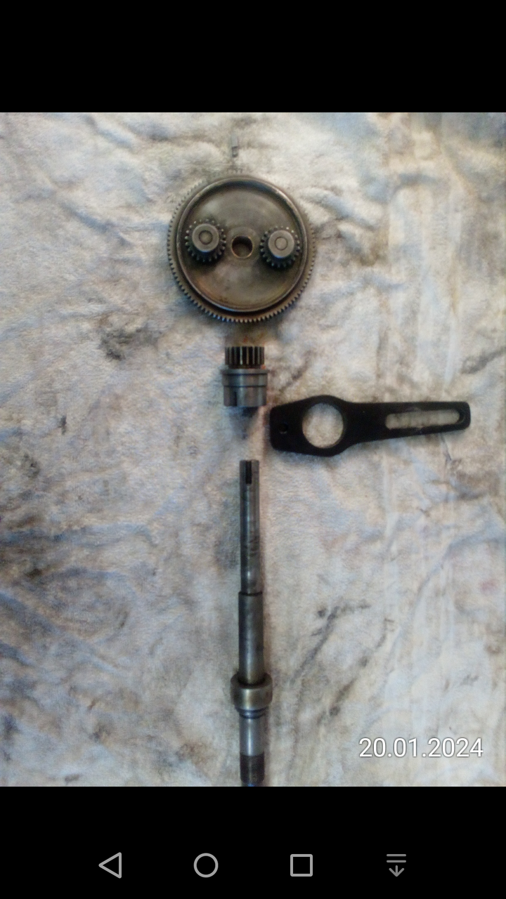

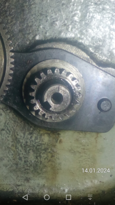

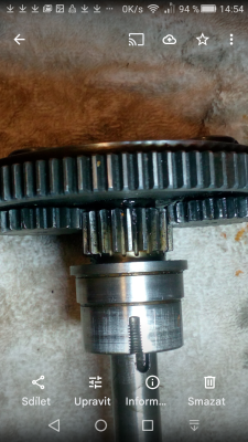

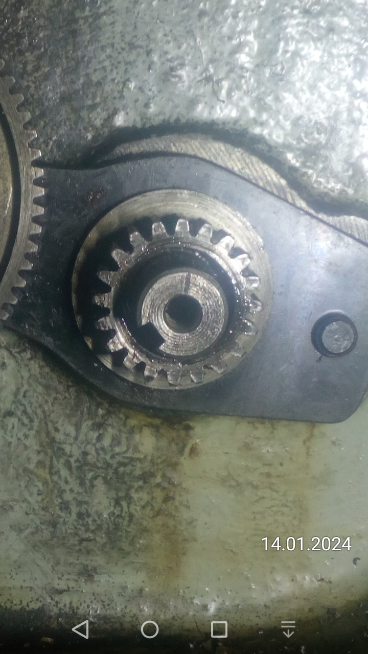

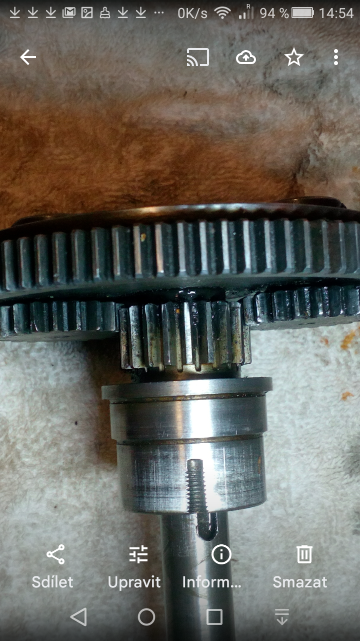

Dobrý den,
Konečně jsem se také stal šťastným majitelem tohoto skvělého stroje.
Je z roku 1955 a jediný problém, který teď mám je s reduktorem. Ten jsem ke stroji také dostal, avšak chybí mi to 20ti zubové kolečko, které je u starších modelů šroubem zachycené přímo na šroubovici posuvu. Chtěl jsem si kolečko vypilovat, ale zjistil jsem, že to kolečko napevno co drží lyru má v mém případě taky 20 zubů. Počítal jsem to asi pětkrát a nechápu jak je to možné. Reduktor také nemá žádný druh zapínání což by mi nevadilo, jelikož mám ke stroji také dvě 100zubová kola.

Obbsah sdělení s prominutím nechápuPetr60121 píše: ↑14. 1. 2024, 9:39 Dobrý den,
Nechápu, CO na jakémkoli ozubeném kole chceš pilovat
Nechápu, co jsi 5x na tom počítal
Nechápu co se myslí tím: "Reduktor také nemá žádný druh zapínání což by mi nevadilo, jelikož mám ke stroji také dvě 100zubová kola" - co mají dvě kola 100z společného s tou zubovou spojkou a nebo tím reverzním přiklápěcím mechanismem?
Stáhni si návod k první verzi MN80 (ne 80/A) , je tam řez vřeteníkem a pohonem šroubu na strojní posuv/závitování a i popis jak se to používá - jak to funguje. Pak napiš znova a srozumitelně co vlastně potřebuješ.

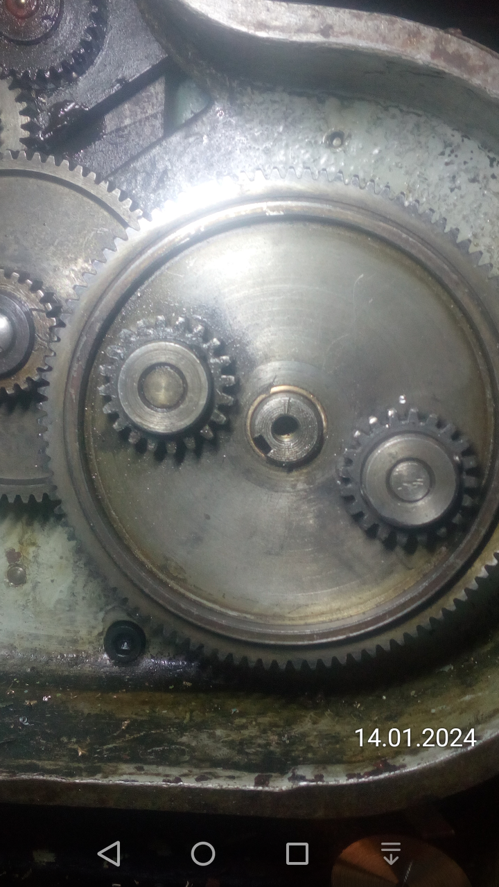

Právě, že je to zvláštní. Proto to dávám sem. Zajímá mě, jestli má někdo něco podobného. Přeci pokud mám pevné kolo lyry 20zubů
a kolo posuvu taky 20zubů tak ten reduktor nikdy reduktorovat nemůže.. (byl by 1:1) To, že mi chybí 20ti zubové originální kolečko a chtěl jsem si ho vyrobit s otázkou vážně moc nesouviselo..

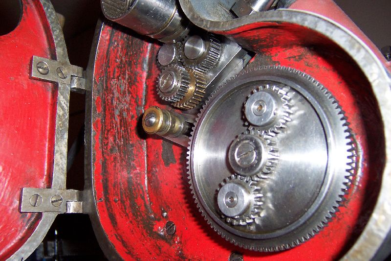

Tak vzadu by skutečně mělo být 19z v m 1,25 nicméně pokud tam dozadu někdo švihl 20z tak pokud na ten posuvovej šroub dáš napevno 19z zapadajici do planetek z toho pohledu druhého obrázku, tak to redukovat budePetr60121 píše: ↑16. 1. 2024, 10:09 Právě, že je to zvláštní. Proto to dávám sem. Zajímá mě, jestli má někdo něco podobného. Přeci pokud mám pevné kolo lyry 20zubůa kolo posuvu taky 20zubů tak ten reduktor nikdy reduktorovat nemůže.. (byl by 1:1) To, že mi chybí 20ti zubové originální kolečko a chtěl jsem si ho vyrobit s otázkou vážně moc nesouviselo..Screenshot_2024-01-15-16-52-18.png
Možná to tak měl udělané, netuším, neviděl jsem komplet.
Děkuji moc za odpověď, o víkendu to zkusím rozebrat, tím myslím vytáhnu to dvaceti zubové pevné kolo a kouknu jak je to udělané. Problém je, že ani já jsem to neviděl komplet. S tím 19 ti zubovým kolem na šroubovici je to zajímavý nápad, já myslel, že by to potom redukovalo do rychla, ale asi si to jen neumím představit s těmi planetkami. Ono to planetové kolo tam mám nasazené dost silou jen díky vůlím v ložiskách planetek. Další zajímavost je že narozdíl od starší verze, můj nemá ovládání pákou na přední straně stroje a na rozdíl od novější nemá otvor v krytu převodů a má starý typ šroubovice posuvu. Na řezání zavitů mi to nevadí, mám 100z kolečko ale je to škoda, ten strojní posuv mi vážně dost chybí.

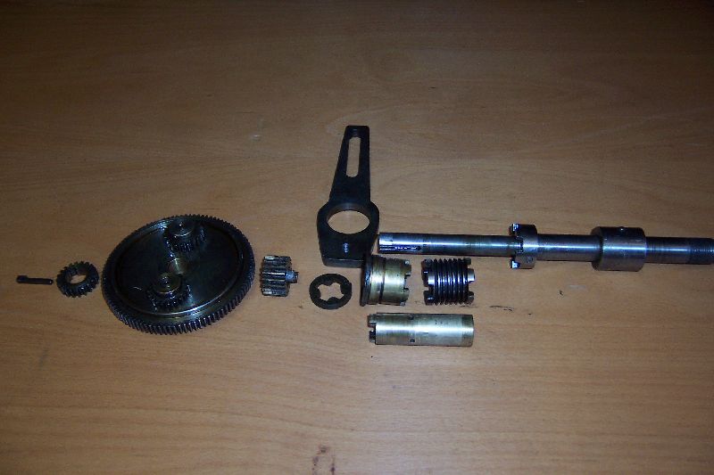

ty planetky s tím ale netočí, oni se po tom kole, co je pevně spojené s hřídelí jen odvalují a redukce vzniká tím nepoměrem jednoho zubu vůči planetkám, mělo by být jedno v které části dojde k tomu "nepoměru"
, starý typ s přepínáním, jak o něm psal Sancho vypadá takhle
U mého stroje rozsyp vypadá trošku jinak, také jsem si všimnul, že vnitřní planetky kola jsou trošku většího průměru takže při nasazení na to 20z kolo se strašně kříží. To by asi vyřešilo pouhé otočení těch planetek (vnější za vnitřní) a zvenčí dát to kolo 19z.
Už teď je mi jasné, že tato moje sestava asi originální není.
Nebo ještě sehnat to 19z kolečko z nového provedení a z toho, co mi zbude bych si zhotovil to 20z vnější kolo.
Jenom mi pořád nejde do hlavy jak to asi ten předchozí majitel myslel.
Děkuji moc zkusím jedno z toho někde sehnat.
Pro mě o dost jednodušší by bylo sehnat to 19z kolečko vnější, ale bohužel nemám děličku ani odvalovačku.
Pan Dvořáček na zasovska@seznam.cz Vám asi může s výrobou potřebných koleček a dílů pomoci.
