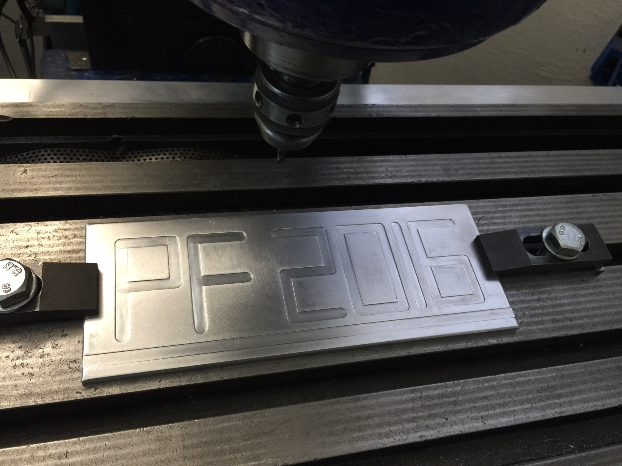

Přeji všem v novém roce mnoho úspěchů, zdraví, pohody a ostrých nástrojů ;-)
Když PFko, tak snad né papírové ;-) a kličkama, žádné cééé-en-cééé ;-)

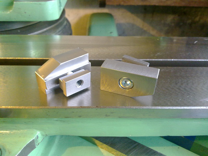

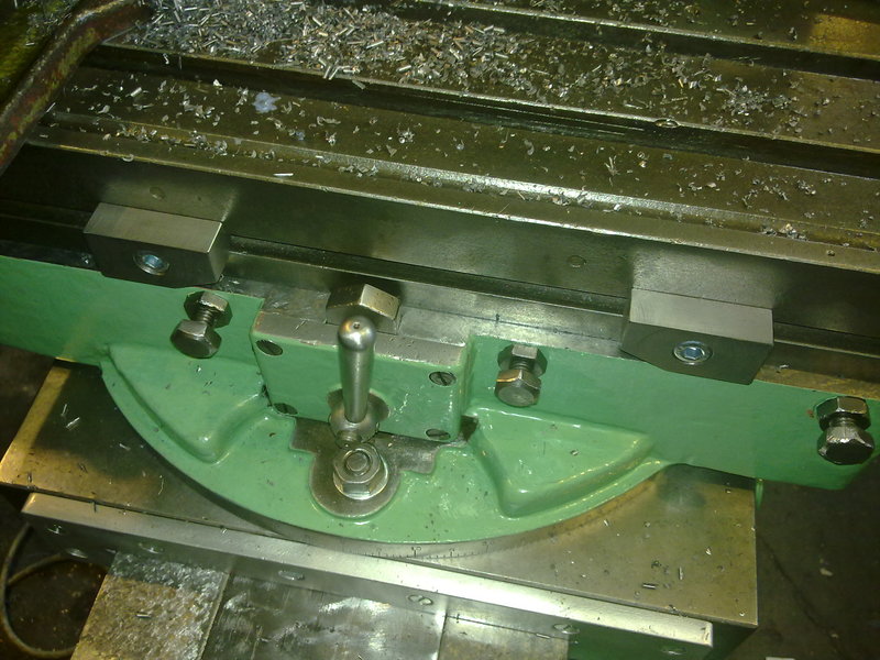

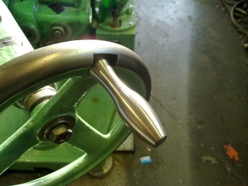

Dneska jsem si vybastlil dorazy podélného posuvu a kličku na frézku.
A už je tam
A už je tam
vnitřní oblouk
vnitřní oblouk
namontováno
namontováno

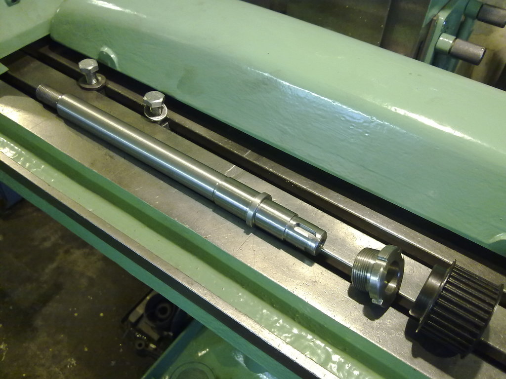

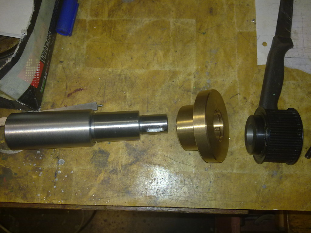

Dneska jsem tvořil hřídele a úpravy řemenic na takovej těžce bastlířskej počin. :)

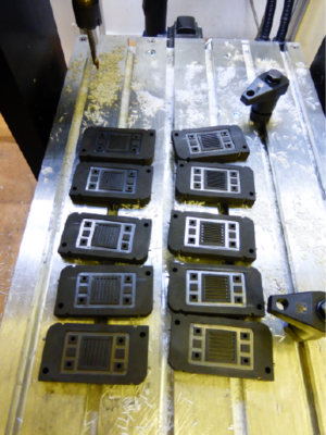

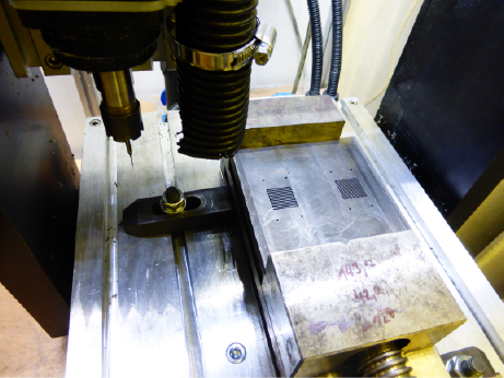

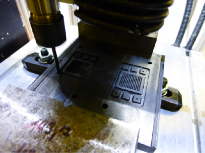

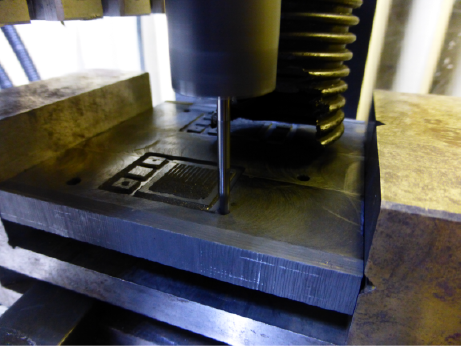

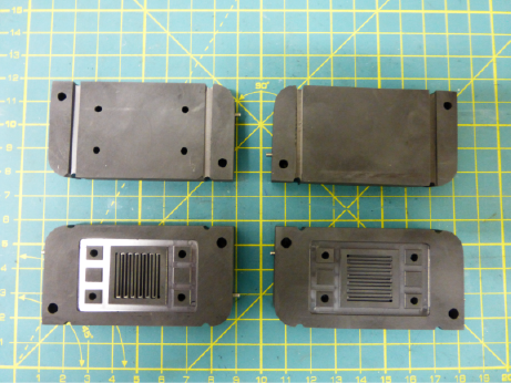

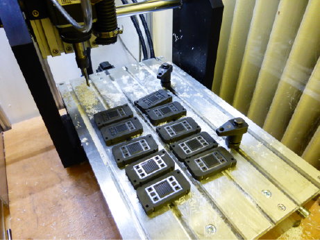

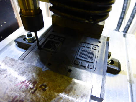

Tak abych konečně ukázal všem co taky dělám, ne jenom pár vyvoleným, popřípadě o tom jenom kecal, jak mi napsal do SZ jeden člen na začátku prosince. Tohle je produkce cell pro charakterizování katalyzátorů na bázi Pt-Ru-Fe-Co-Ni pro palivové články. S těmito katalyzátory pracují na jednom spřáteleném pracovišti a zatímco oni mají know-how vakuového nanášení, tak my víme jak vyrábět palivové články a nejrůznější elektrochemické cely. Materiál je speciální grafit od SGL s hustotou 2,3 g/cm3 a velikostí zrn 0,7 mikronu. Ještě je tam speciální pojivo, aby se snížila difuzivita pro plyny (tudíž se to obrábí mnohem hůř než grafit používaný pro hloubičky a vyjiskřování). Více vám k tomu neřeknu, protože grafit se tahá přes známého v SGL přímo z Německa a nechtěl bych, aby měl problémy.
Zároveň tak plním slib Mirkovi Vostárkovi, že občas předvedu co jeho mašinky dovedou.
Jinak bylo by toho více, ale z nejrůznějších důvodů to veřejně ukazovat moc nesmím, toto je vyjímka.
Detailní pohled na čelní a zadní stranu, to z boku jsou červíčky v pomocných otvorech, protože vevnitř je vyvrtaná síť distribučních kanálků.
Těch cell jsem dělal loni pět a letos dalších pět. Toho bílého bordelu si nevšímejte, to jsou špony z předchozího obrábění teflonu, nějak nestíháme, takže frézka je vytížená až do konce ledna, tudíž se snažím minimalizovat prostoje.
Detail z obrábění trojkou frézou
Jednotlivé díly dělám vždy v páru
Obrábění grafitu trojkou
Oba flow fieldy, obráběné 0,8 mm frézou do hloubky 1 mm
