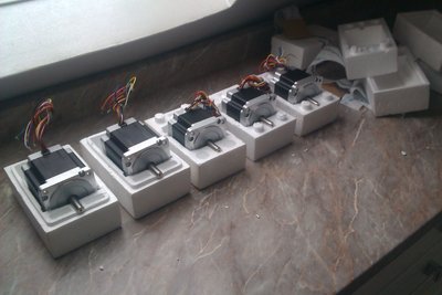

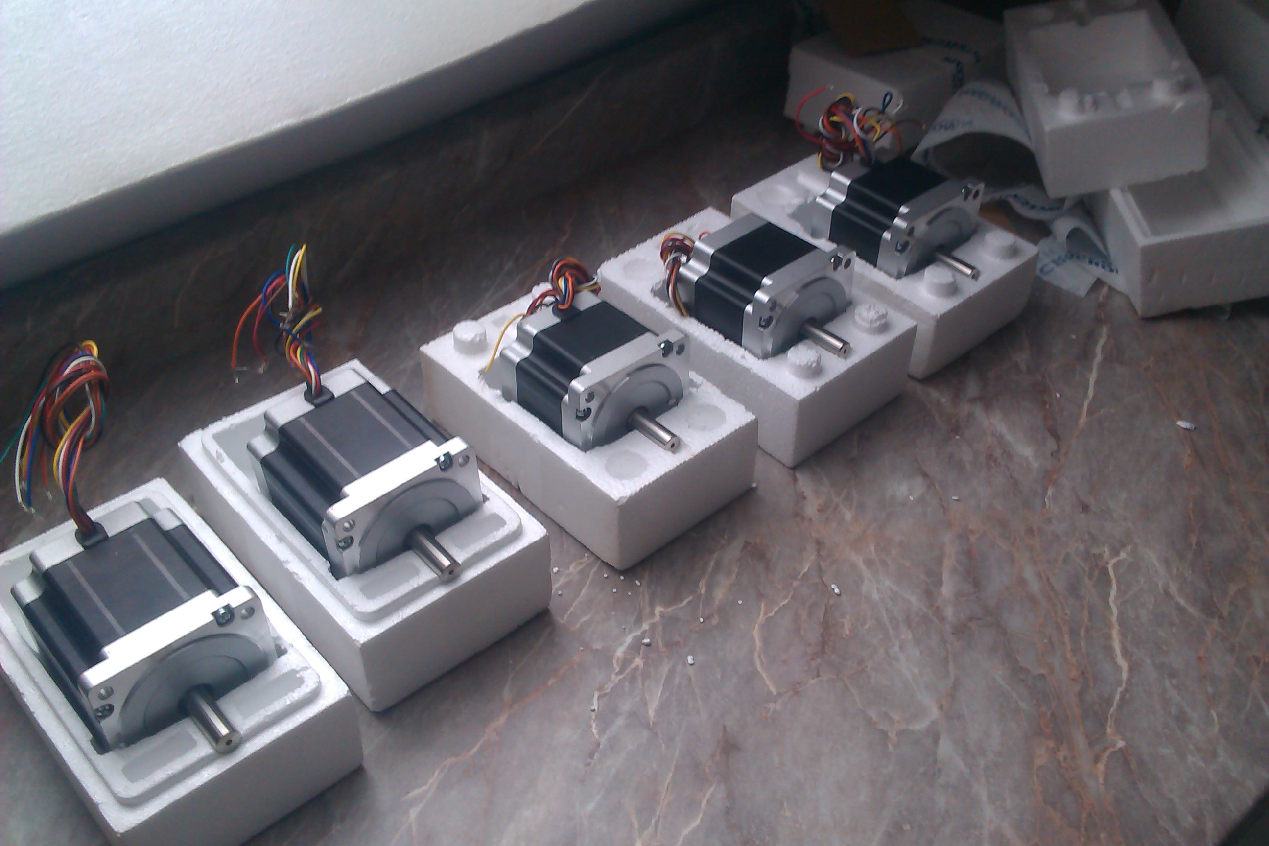

Akurát dorazili motory ,moc sa teším ,akurát som dorobil zdroj 68V/8A pre drivery/ motory
2x 5,3 Nm Y
1x 5,3 Nm Z
1x 7 Nm X

Paráda, myslim, že budeš mít nejsilnější ypsilonku (přeju ti, aby to nebyla i ta nejpomalejší) na dvoufázovejch krokáčích na fóru :) Co ten pátej?

Bude to cez prevod ,takže o to sa nebojím :)
Asi na rotačnú os ,ešte neviem .
