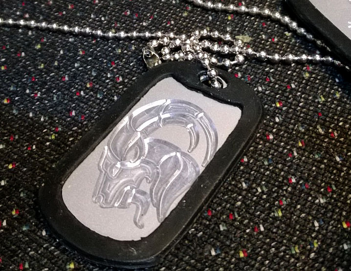

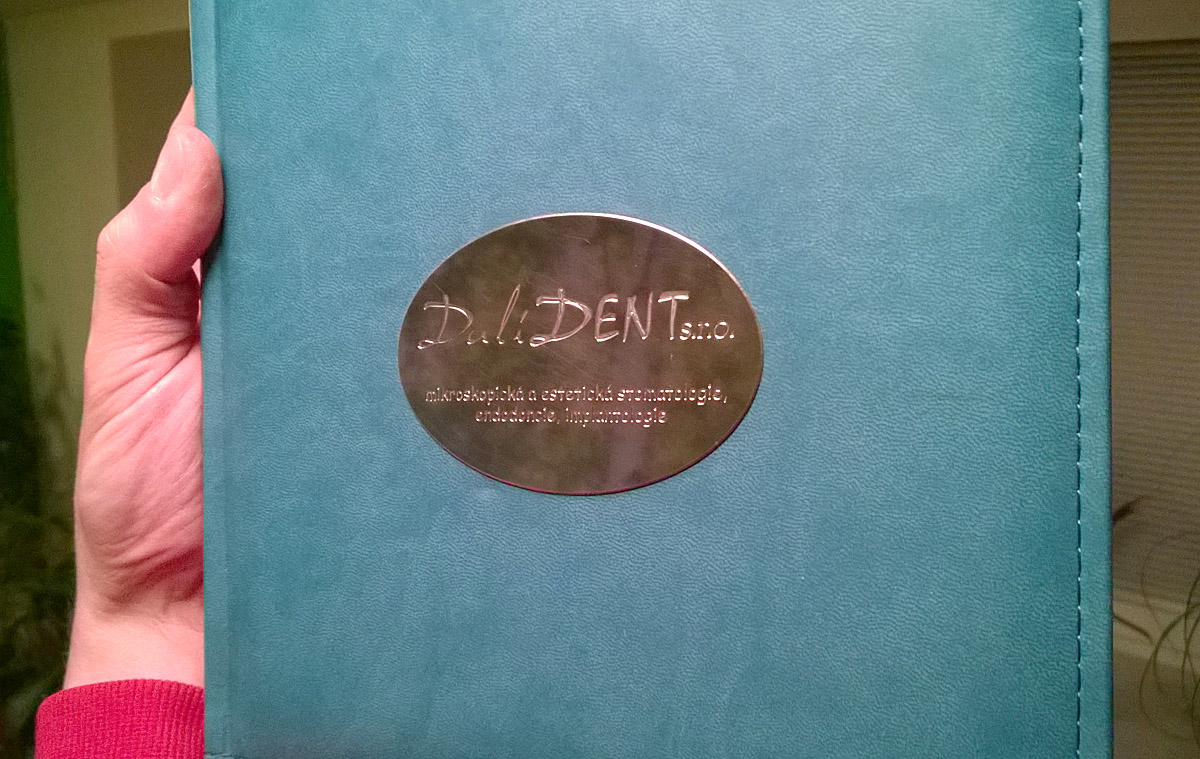

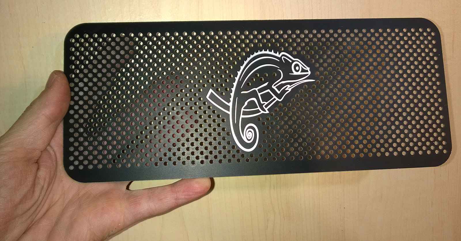

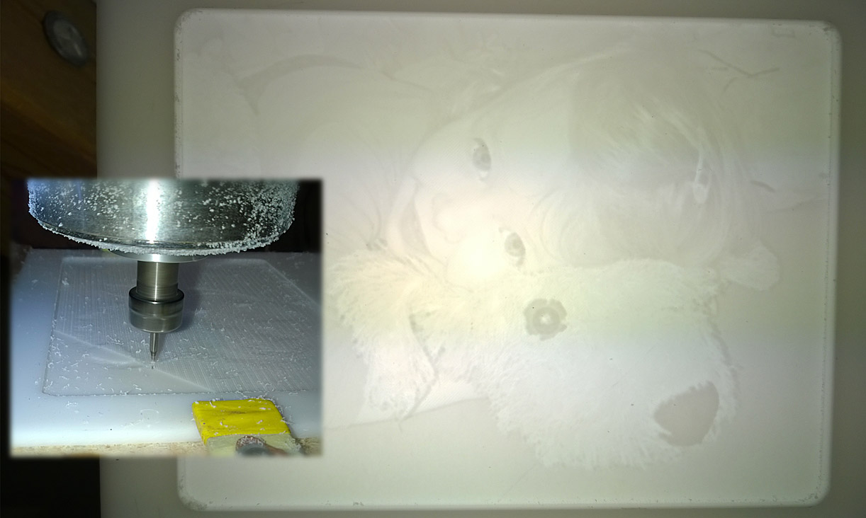

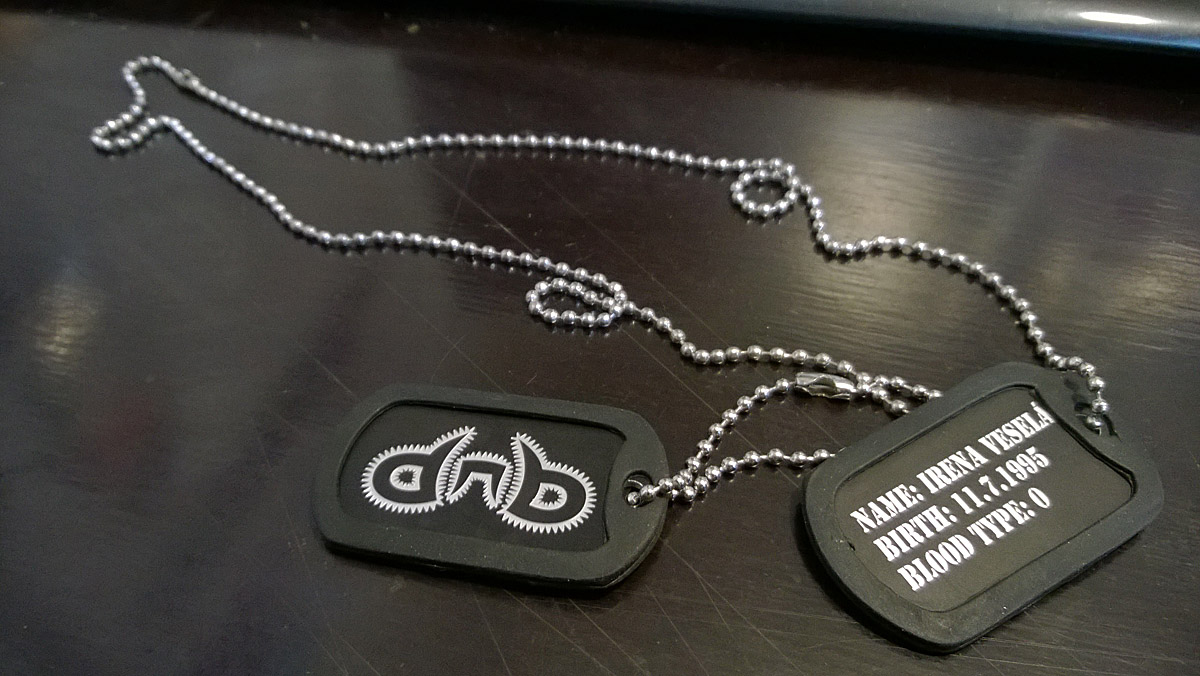

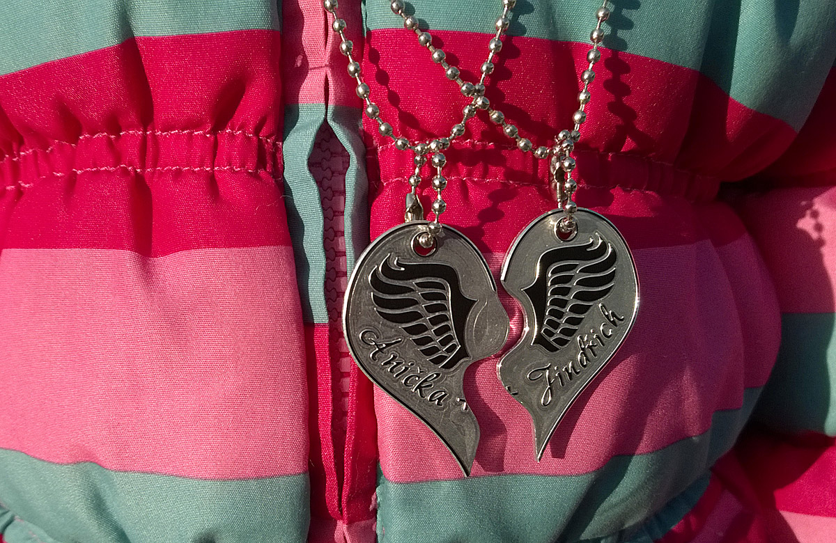

čau ve spolek, jeden konkrétní problém, čím prosím vás gravírujete do hliníku V-carve jak se říká (písmo, vektory, vyplněné plochy) např. toto
Aspire totiž nenajíždí s hrotem (mám 30° celokarbid 0,1mm ploška na špičce) po rampě, ale zapíchne (ten kozoroh je 0,5 mm hluboko) se rovnou do materiálu a jede .. 24.000ot/s 6mm/s posuv (F360) mažu Petrolejem a třeba na obličeji toho kozoroha jde vidět jak se špička kousek ukřupla, co dělám špatně? Nebo v čem CAMujete rytí vy? a co používáte za nástroj a řezné podmínky pro hroty? díky
origosch
Příspěvky: 1287
Bydliště: Kladno
21. 8. 2014, 3:56
Musíš to brát na víc třísek. Ten nástroj je subtilní a moc si líbit nedá.
Hades
Příspěvky: 1196
Bydliště: Praha; Mimoň
21. 8. 2014, 7:24
Pepa z depa píše:čau ve spolek, jeden konkrétní problém, čím prosím vás gravírujete do hliníku V-carve jak se říká (písmo, vektory, vyplněné plochy) např. toto
první zápich si nastav na 0,05mm, tím uběreš tvrdý elox na povrchu.
Prostě jak píše origosch, na víc třísek.
Běžně dělám tyhle elox. duraly, první stopa je na minimum, jak otevřeš povrch, můžeš zabrat víc, ale poslední průchod zase na minimum, tím dostaneš hladkou stopu.
Pepa z depa
Příspěvky: 1779
21. 8. 2014, 9:56
... díky moc, vyzkouším

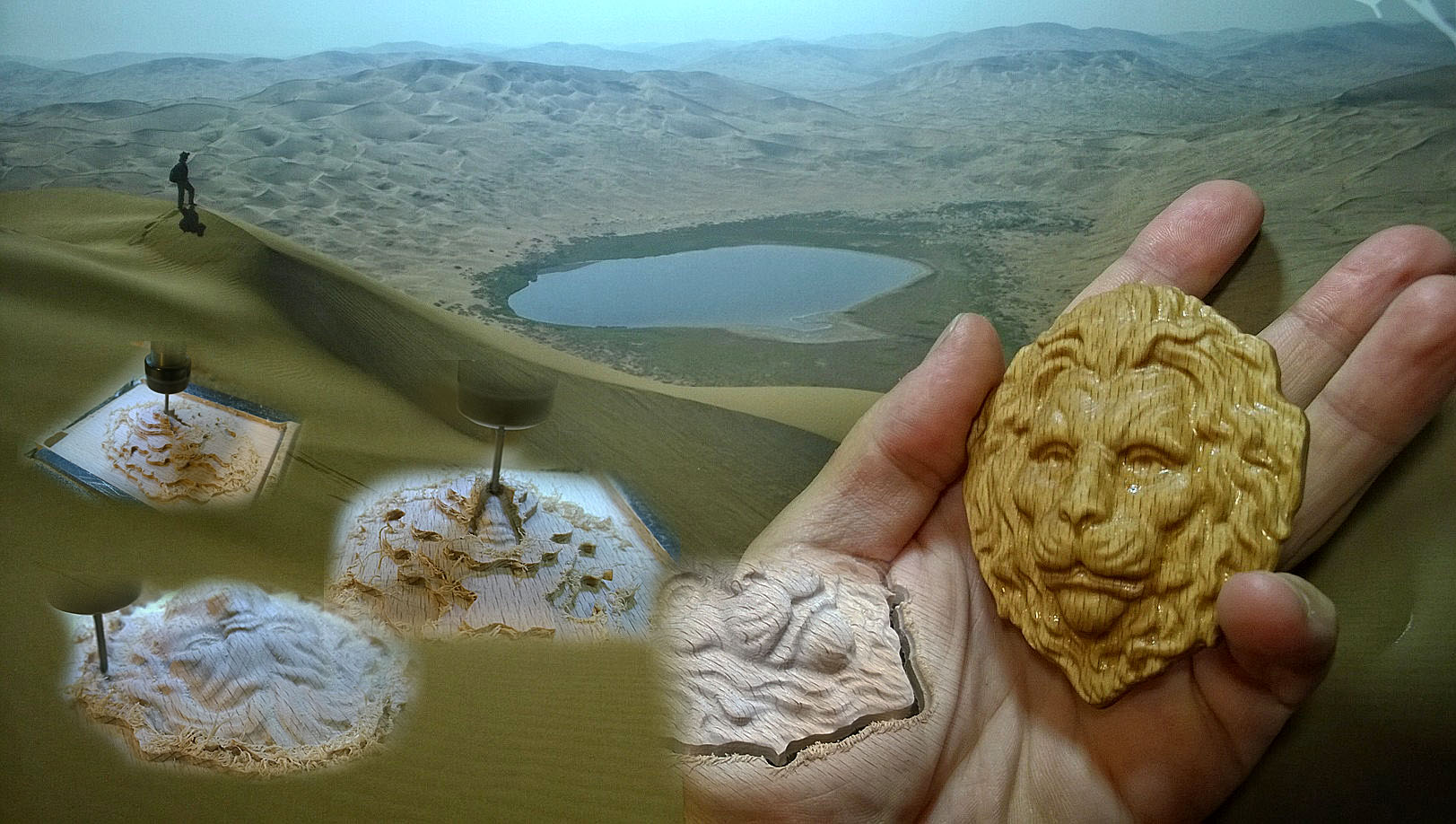

chtěl jsem si vyzkoušet udělat "toho lva" jak kluci tady z fóra stáhli z http://www.thingiverse.com/thing:160561" onclick="window.open(this.href);return false; tak jsem se konečně dokopal, vzal bukový práh a tady je výsledek, pak sem to jseště natřel Osmem (na fotce je ještě lesklý, teď už krásně hladké a suché), je to:
hrubováno pr. 3mm plochou frézou - karbid, 24.000ot/min., posuv 50mm/s, boční úběr 1,5mm, výška úběru 2mm, cik cak po Y
finiš pr. 2mm kulová - karbid, 24.000ot/min., posuv 5mm/s, boční úběr 0,3mm, výška úběru 1mm, sousledně od středu spirála
ořez - nechtělo se mi přehazovat frézu, tak stejné řezné podmínky jako finiš (jen posuv 12mm/s), ořez s můstky a kruhovým zanořením po celém obvodu rovnoměrně

Tak to je paráda :shock:
No nic musím to ještě vyzkoušet hned jak bude čas .
Máš to fakt pěkné .

.. to ta kulovka fréza a 1:30hod finál vrstva :D

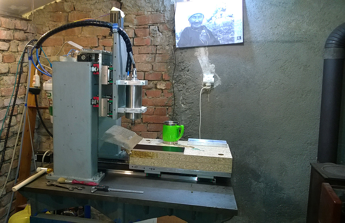

3. 3. 2015, 12:12
čau vážená kolegyně a kolegové :D
dlouho jsem zde neaktualizoval, tak doplním pár foto, aneb jak praví klasik "jeden obrázek za tisíc slov" ...
Příspěvky: 8991
3. 3. 2015, 12:38
koukám došla malta nebo síly? :D
