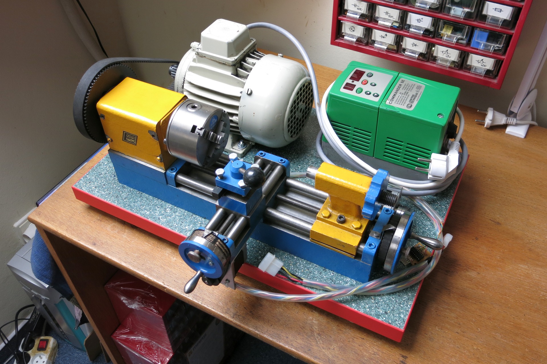

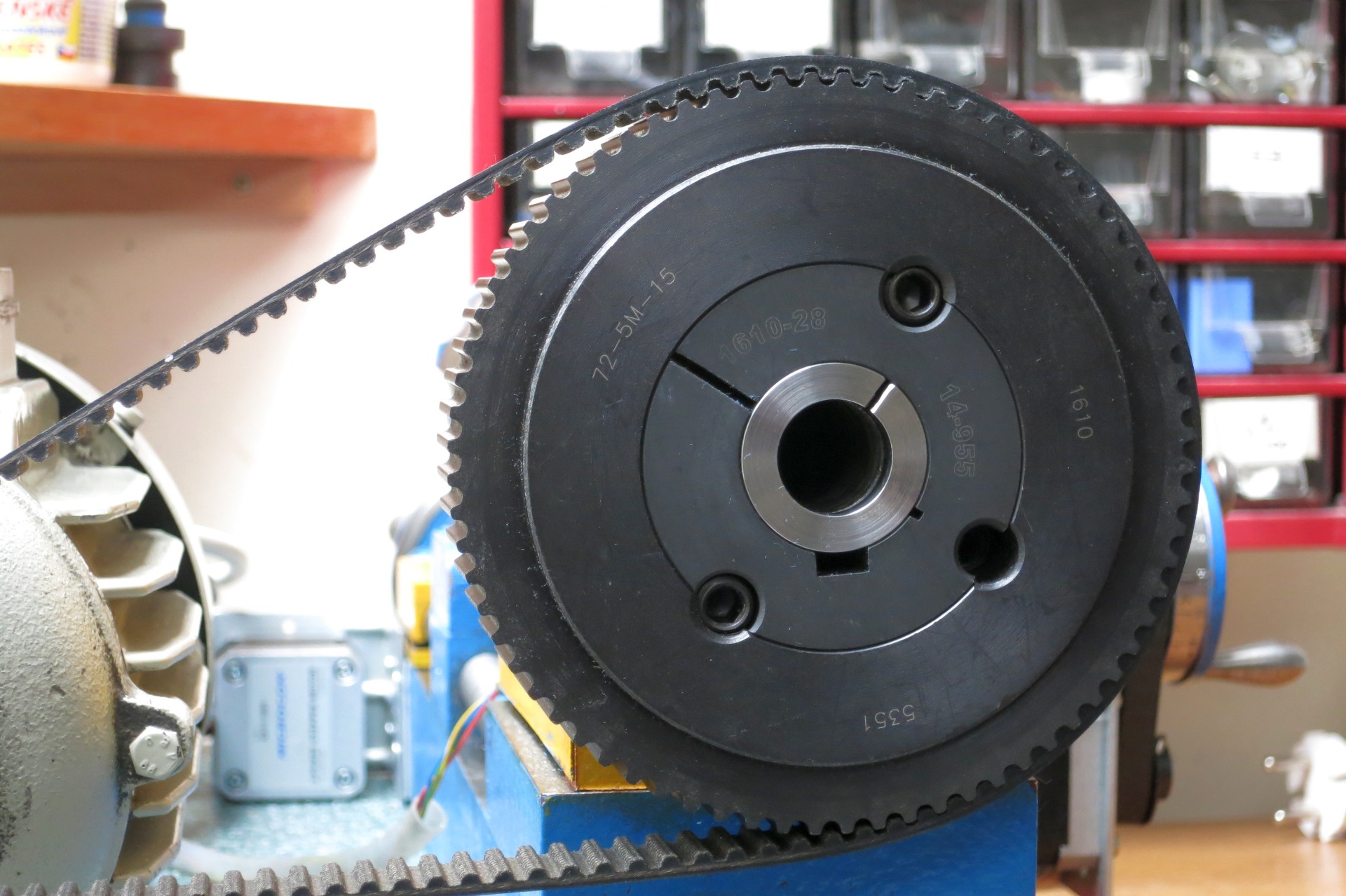

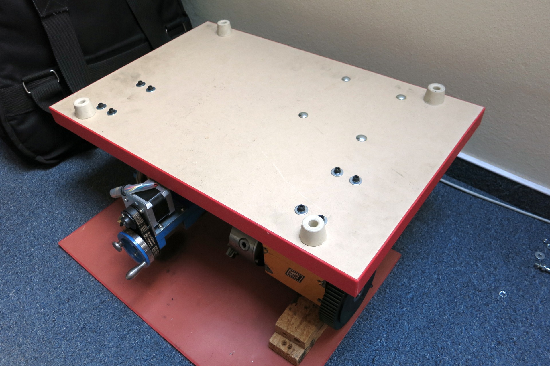

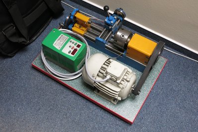

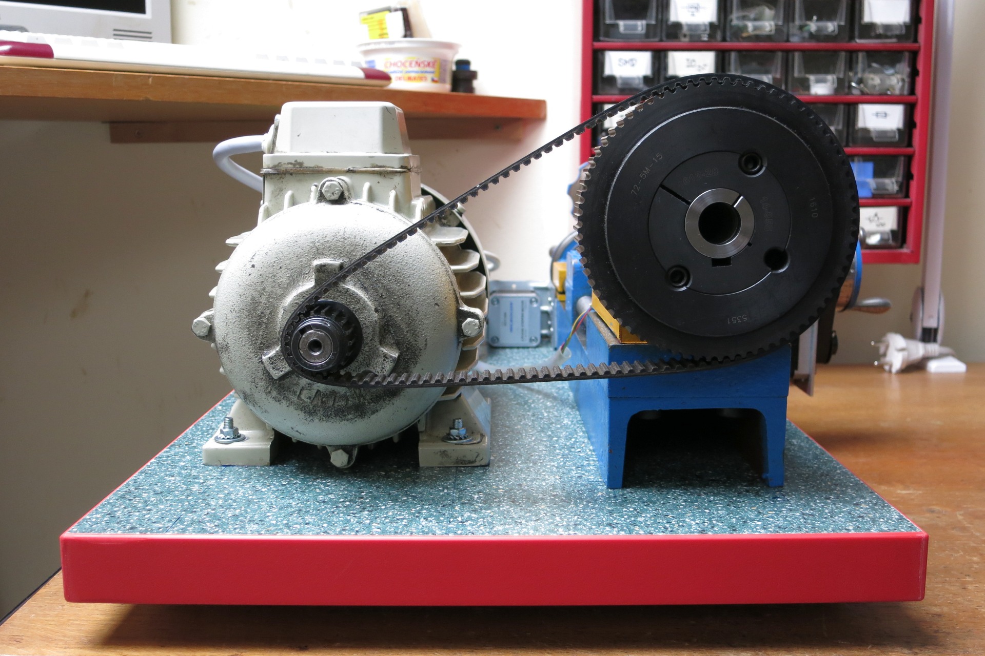

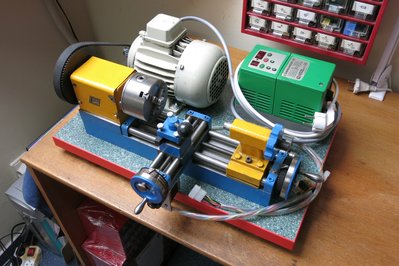

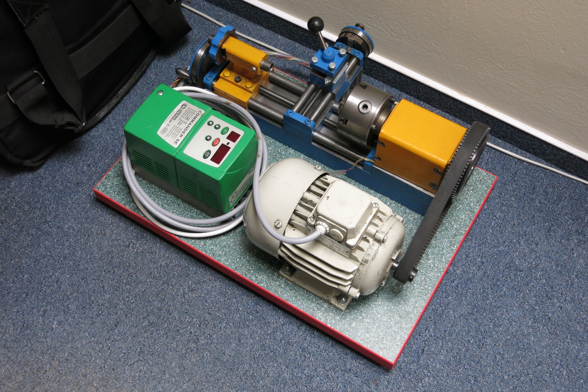

Zdar, teď zrovna moc nekutim, tak jsem nechal aspoň ohranit základní desku a udělal pár fotek aktuálního stavu :)
Poslední fotka demonstruje, proč jsem zvolil pro ohranění tak šílenou barvu (soustruh budu odkládat na zem, tak abych minimalizoval nebezpečí ukopnutí palce). Původně jsem plánoval udělat ještě sokl pro zabudování veškeré elektroniky (včetně většiny měniče), ale už takle je to dost těžký, nechám to nejspíš oddělený.
Pěknej zbytek neděle, T.

Nejake novinky vylepsenia vyrobky?
Příspěvky: 9630
28. 9. 2016, 8:56
atlan píše:Nejake novinky..
V CNC módu mi ujíždí podélnej posuv, budu muset poladit :roll:
atlan píše:..vylepsenia..
Závit do pinoly koníka pro vytláčení vrtáků, hrotů atp. (říká se tomu taky nástroje?), někdy jsem musel dělat dost hrozný věci, abych to z toho dostal, teď je to pohoda.
atlan píše:..vyrobky?
Redukce pro menší ložiska do Atase (pak jsem ještě spíchl druhou, nicméně experiment se moc nezdařil)
redukce pro 1/8" nástroje do 6mm kleštiny (ta dopadla hodně dobře, škoda, že jsem Atase nerozběhal)
A pár ještě větších prkotin, který ani nemám zdokumentovaný, je to teď slabý..
Dík za optání, T.

Thomeeque píše:
Při podrobnějším pozorování se ukázalo, že ujíždí úplně všechno, včetně údajů z enkodéru, problém byl v rušení z novýho měniče. Vrátil jsem pod něj originální RFI filtr (dávám je pryč, protože mi některé vyhazují proudovou ochranu), proudová ochrana kupodivu drží a je po problémech. Velké díky všem zúčastněným za tuto diskuzi, díky ní jsem šel celkem najisto :)
