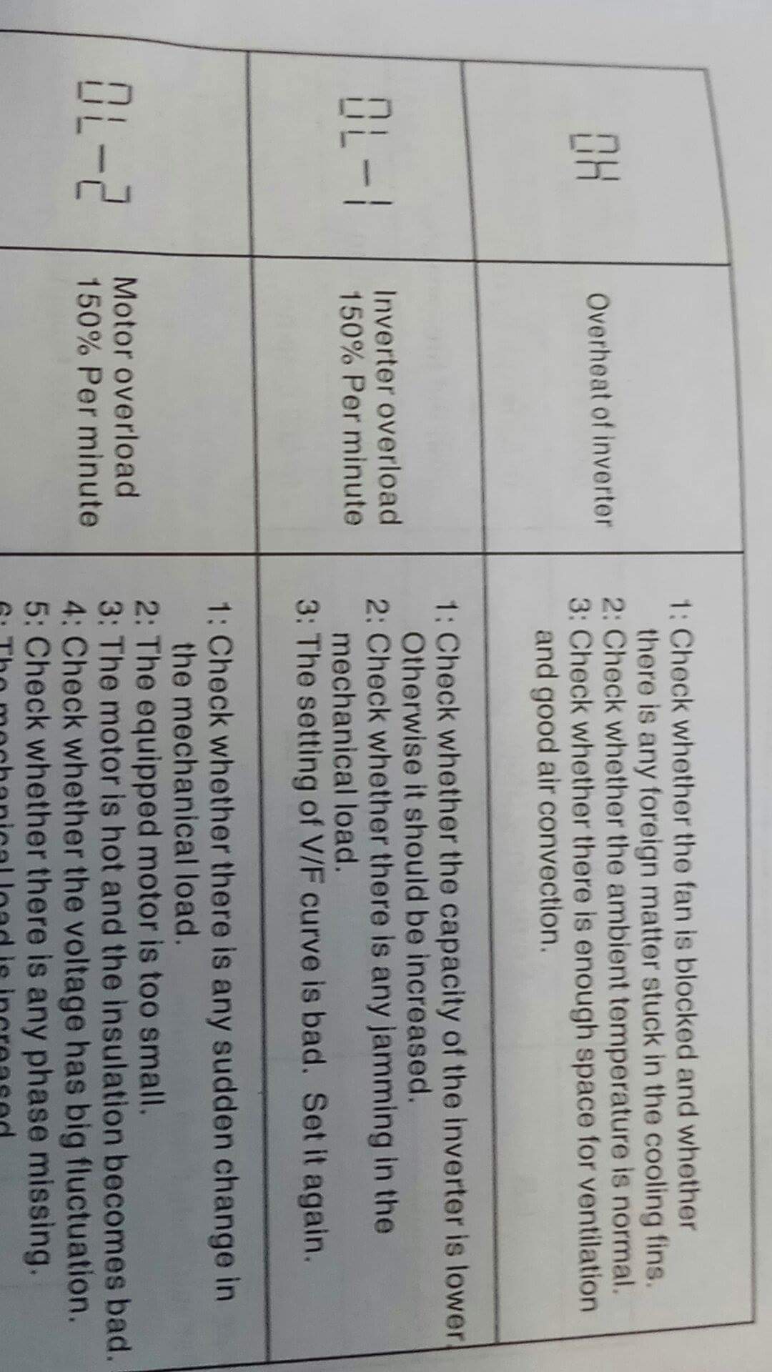

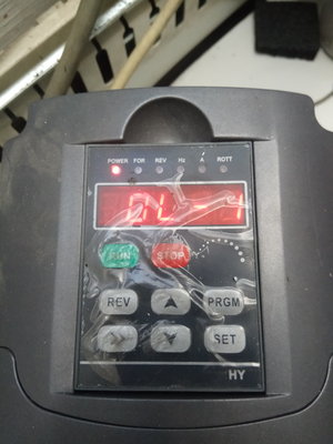

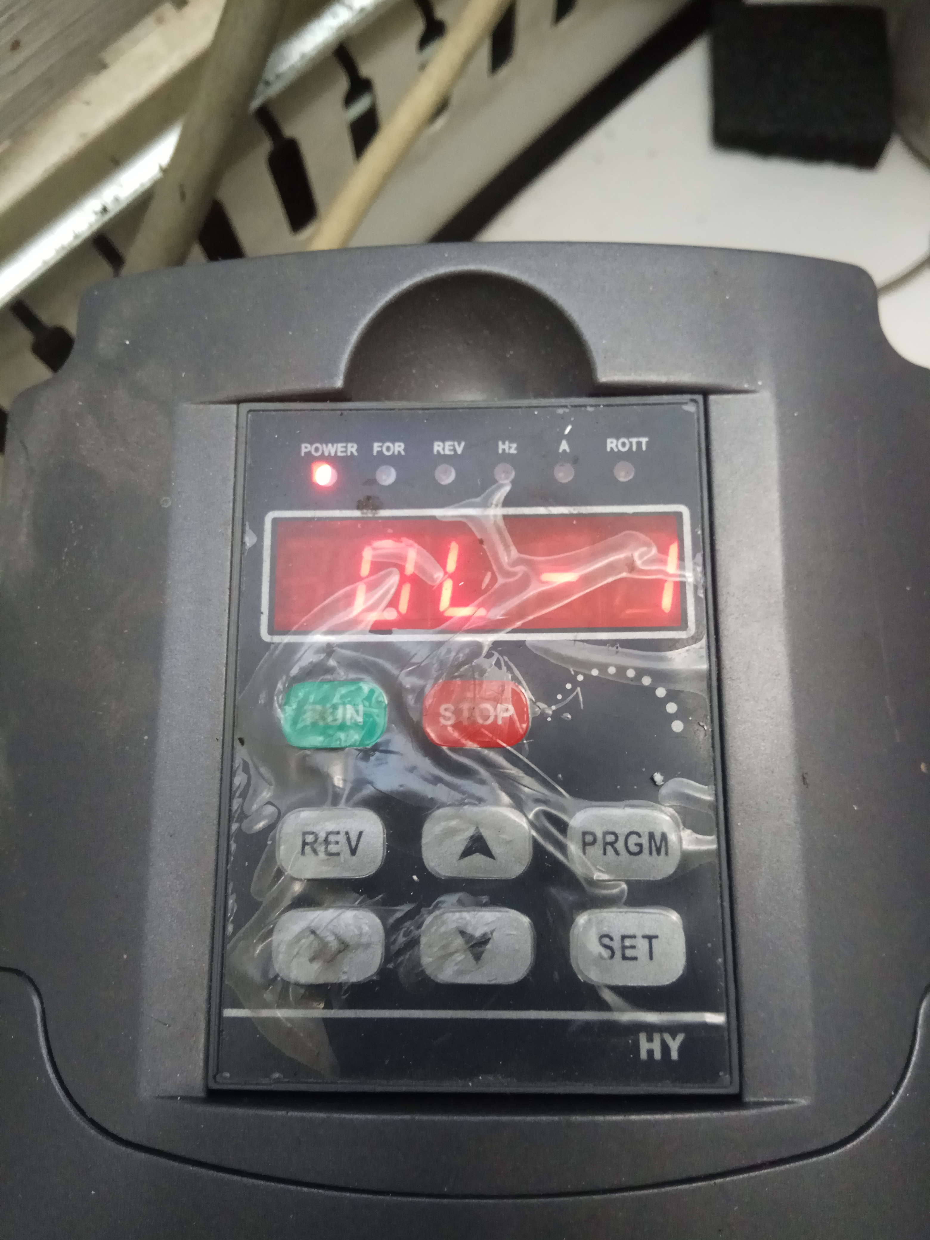

Ahoj nevíte někdo co tohle znamená ?
Při obrábění normálně vřeteno samo od sebe vypne a dotočí se a vyhodí tuto chybu .
Dekuji za každou radu 😉
Příspěvky: 8929
22. 5. 2017, 9:26
vždyť to tam píšou, že to je přetížený.. bezpečnostní ochrana ti to vypne.. buď odebíráš strašně moc, nebo to máš blbě nastavený a nebo máš slabej měnič
Příspěvky: 23386
22. 5. 2017, 9:58
ted jsem v minulem tydnu resil stroj
vreteno hlasilo pretizeni pri vetsim nastroji
pri blizsim ohledani jsem zjistil ze pri objednavce v cine bylo objednano silnejsi vreteno 2.2kW namisto puvodniho 1.5kW
cinani vsak vymenili pouze vreteno
s ohledem na pracovni napeti a tudiz vyssi maximalni proud vretena mi vysel nejblizsi vyssi menic 5.5kW od delty vektorak VFD-E
masinu bylo potreba prekopat na trifazove napajeni
patrne jeden z duvodu proc to cinan takhle ojebal
z toho plyne
nevybirat menic podle kilowat ale podle amper
jinak to bude pretizene

22. 5. 2017, 10:23
Začlo to dělat až po dvou letech toto . Předtim vpohodě. Dělá to ruzně nezavisle na nástroji.. Frezuju šestkou frézou tříbřitkou hlinik a nic . Hodim tam gravirovací jehlu a vypne :-D
Příspěvky: 23386
22. 5. 2017, 10:46
nemas nejak prosoupane vyslusovane kabely k vretenu?
Airm@n64
Příspěvky: 317
Registrován: 15. 2. 2011, 3:58
Bydliště: Ostrava
22. 5. 2017, 10:49
Hodim nato oko i to je možné diky za radu :-)
