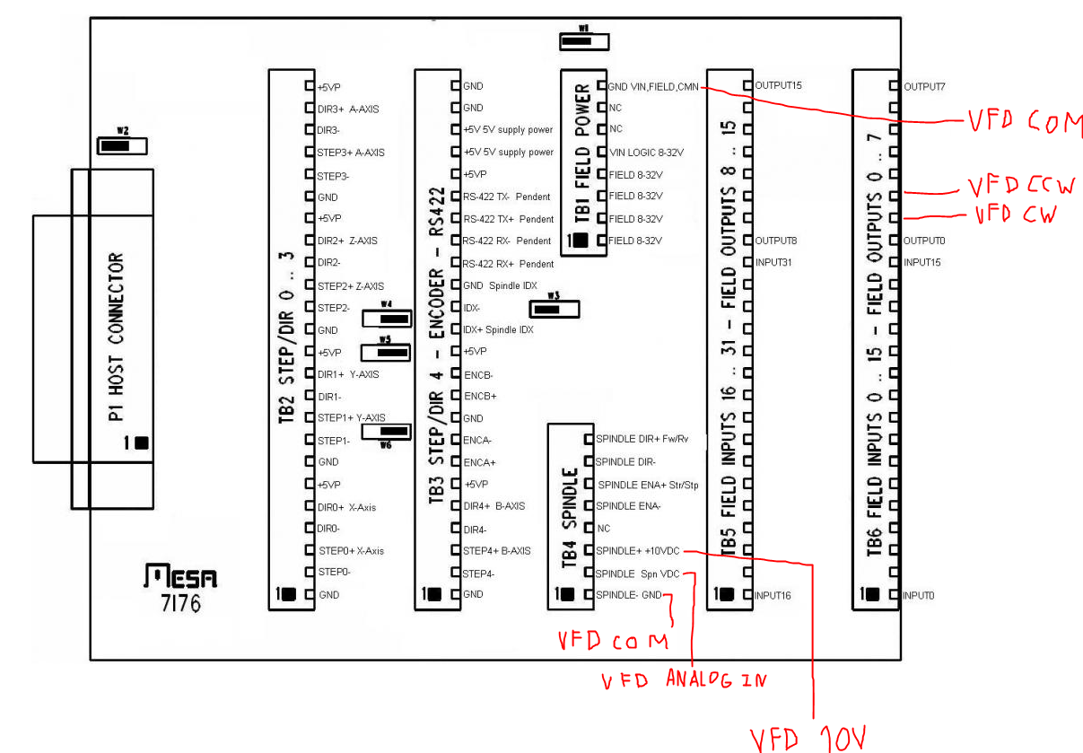

Dnes jsem se trápil s vřetenem a nedaří se mi to rozlousknout.
Mesa 7i76, linuxcnc2.7.15 , zapojení viz obr. (frekvenční měnič řídím 0-10V z konektoru TB4, CW a CCW mám vyvedené z konektoru TB6) CW a CCW funguje, ale na analogovém výstupu je stále 0V.

v HALSHOW vidím že spindle-vel-cmd-rpm-abs je hodnota kterou požaduju ale na mesa kartě nenaměřím nic (mezi piny SPINDLE- a SPINDLE+ mám napětí 10.4V).
musí se ještě něco definovat/nastavit aby to fungovalo? (hodnoty OUTPUT_SCALE, MIN_LIMIT, MAX_LIMIT jsem zkoušel měnit ale nemá to žádný vliv)

tim PWM jsem myslel interni PWM generator v mese ktery generuje to ridici napeti
i kdyz tady je myslim polovodicovy potak takze omluva za mateni
proste u vetsiny tech karet je enable pin ktery aktivuje ten analogovy vystup bez nej je to mrtve
nacti dokumentaci k mese, je to jen par stranek
