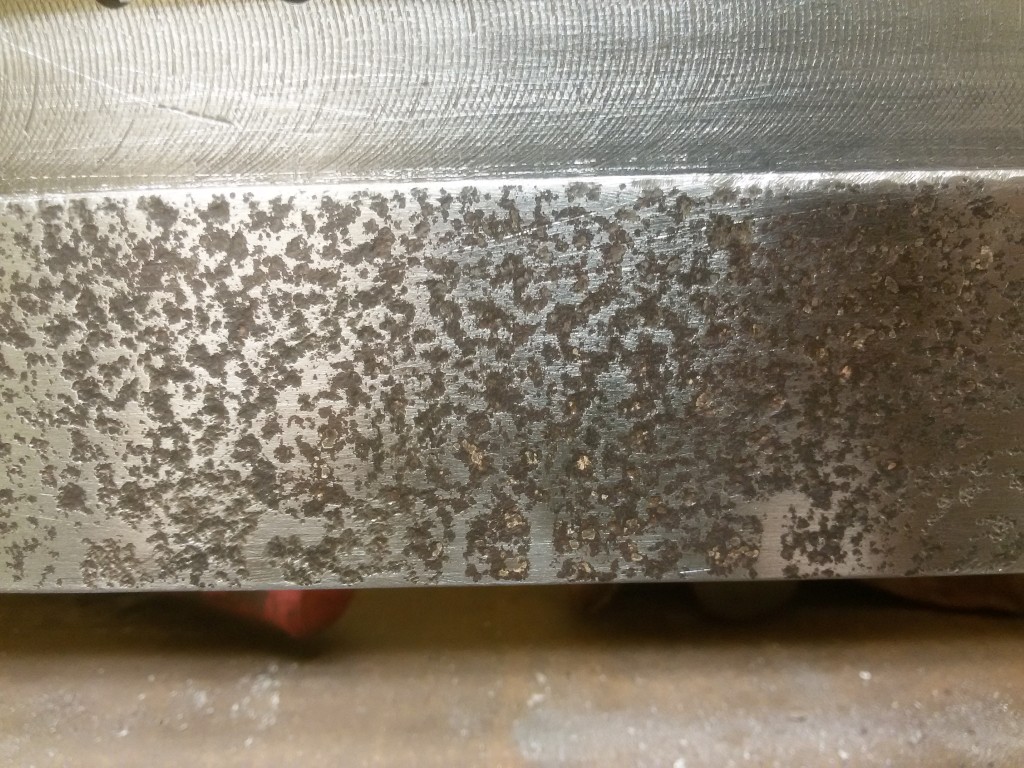

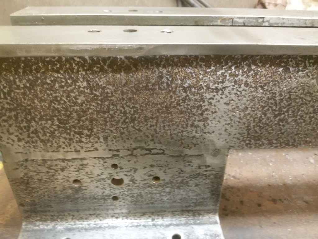

Podarilo sa mi zohnať celý sústruh (bez kolies a automatického posuvu) ako projekt na dlhé zimné večere (bolo to skoro zadarmo).
Beriem to tak že je to "hračka" na ktorej sa naučím ako sa "stroj / hračka" opravuje.

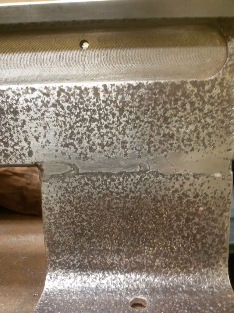

Sústruh vymenil asi troch majiteľov bol vyrobený tak pred 20 rokmi, naraz ich vyrobili asi 50 (zlaté fabrické časy) Lože je žíhané a bolo brúsené avšak posledný majiteľ do lože brúskou vytvoril dieru (kvôli upnutiu obrob-ku) na fotke je táto úprava už čiastočne opravená (aspoň zbrúsená aby to vypadalo) a dokonca na ňom aj zváral (drobné vypálené jamky na konci lože).
V prvom rade som "hračku" debordelizoval (kýbeľ špón) a vyčistil riedidlom.
Prvý krok je lože, a tu potrebujem poradiť od skúsených fachmanoch.
1., Farba
2., Tmelenie
Lože som očistil maximálne čo to išlo ručne bez el. náradia (chcel som skúsiť či na to mám :roll: ) asi tri vrstvy farby.
Fotky:
Stačí takýto stav alebo sa mám hrať ďalej ?

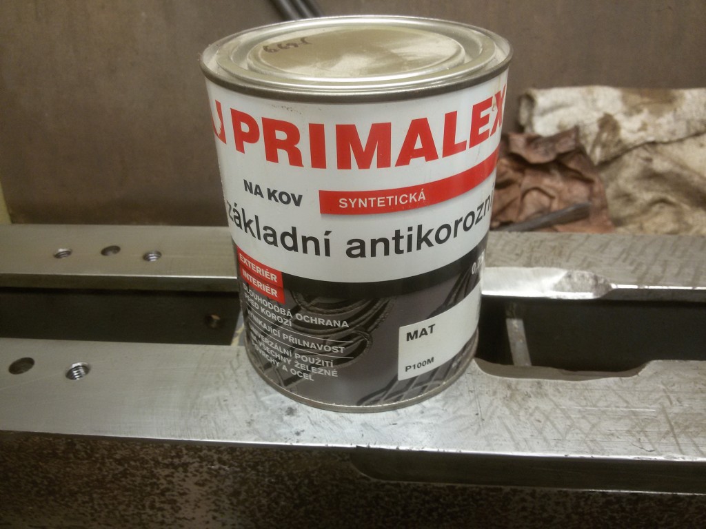

Ako základ mi bolo odporučené toto:
Chcem sa opýtať mám to najskôr natrieť týmto základom a potom tmeliť alebo aký je správny postup?
Farbu by som chcel peknú hráškovo zelenú ale nechám si poradiť.
Vopred ďakujem za vaše rady a názory.
Prosím neodradzujte ma viem že je hlúposť sa s tým nejak extra hrať ale skúsenosti zýskané tu sa mi vrátia pri oprave "dospelej" mašinky.
S prianím pekného dňa Niperix

Vsechno zalezi na dvou okolnostech. Kolik chces do barev investovat a jake mas moznosti strikani ci stekovani ? Ta barva co uvadis je spis na nater plotu. Kdyz si s tim uz pohrajes kup barvy u nejakeho "barvare", ne v marketu.
Pri stetkovani 2 v 1 (stejne to je pouze tupy marketing) zaklad je zaklad bych dal alespon nejdriv treba i 1K plnic a potom bych sel spis do lesku, mat se stetkou dela mizrene. Znackovy plnic snese hodne barev na sebe. U barvy na plot nikdy nevis co se s pokladem stane pri dalsi vrtsve jineho vyrobce. Marketaci michaji z uplne vseho, hlavne at je to levne.
Pri postupu na pekny stroj budes muset: tmel hruby, tmel jemny, , 2k plnic/primer a nahoru nejaky epoxid ci PUR. Druha cesta je bohuzel nekolikanasobne drazsi a musis strikat. PUR stetkou je bes vysledek. Vyzkouseno :-( Na druhe strane vysledek je potom paradni.

osobně bych se vyprd na plnič a podobné , lehce bych to vykitoval a navrch dal kladivák , můžeš si ho otonovat jak chceš , dělá ho i hamerite,jen pozor když bys ho stříkal tak se ti usazený prach ve větší vrstvě může vznítit ! a ty šulini to ani v bezp . listě neuvádí.

Pred par dny jsem kladivak zkousel stetkovat, pokusne na vnitrkach velkych jeklu. Vysledek hnus, chce to asi spis strikat nebo mit jine ruce hi,hi :-) Ono to mas vyhnile docela pravidelne, ze to mozna snad i nechat priznane. Usetris si hnusnou praci s nekonecnym brousenim a zasnezenou dilnou :-) Potom bys dal jen primer a treba muj oblibeny Alkytonek stetkou :-)

Koľko bude nutné. Mám možnosť aj striekať aj štet-kovať aj valčekovať (dlhší čas som valček-oval veľké oceľové konštrukcie tak mám grif). (striekať by som ale musel u známeho - nemám na to priestory)

Bolo to kupované u "barvare" on mi odporučil toto ak je to na ploty tak to tak aj použijem... :D

Nikto sa nevyjadril ku dostatočnosti vyčistenia stačí to alebo na to mám ísť "strojovo".

treba este trochu zneutralizovat tu jamkovu koroziu. teda parkrat to splechnut odhrdzovacom a potom vykefovat mosadznym drotenakom vo flexe do ziariveho lesku :) inac tomu nic nie je.

kinedryl píše:treba este trochu zneutralizovat tu jamkovu koroziu. teda parkrat to splechnut odhrdzovacom a potom vykefovat mosadznym drotenakom vo flexe do ziariveho lesku :) inac tomu nic nie je.
Vieš mi odporučiť nejakí odhrdzovač? Upozorňujem že v jamkách ostala aj nejaká farba. Ten kartáč mám asi v troch veľkostiach tak to nebude problém.
