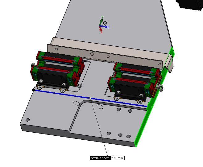

Jinak, rád bych se zeptal lidí znalých - pokud by se stejný stroj osadil čtyřřadými kuličkovými lineáry 15mm s předpětím C0.02, bylo by to poznat nebo by to i tyto lineáry dávaly s rezervou (stroj je osazený vedením Rexroth 25)?

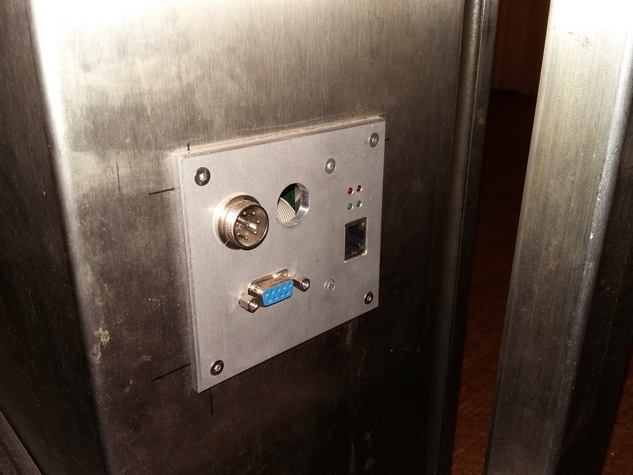

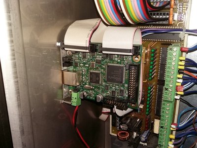

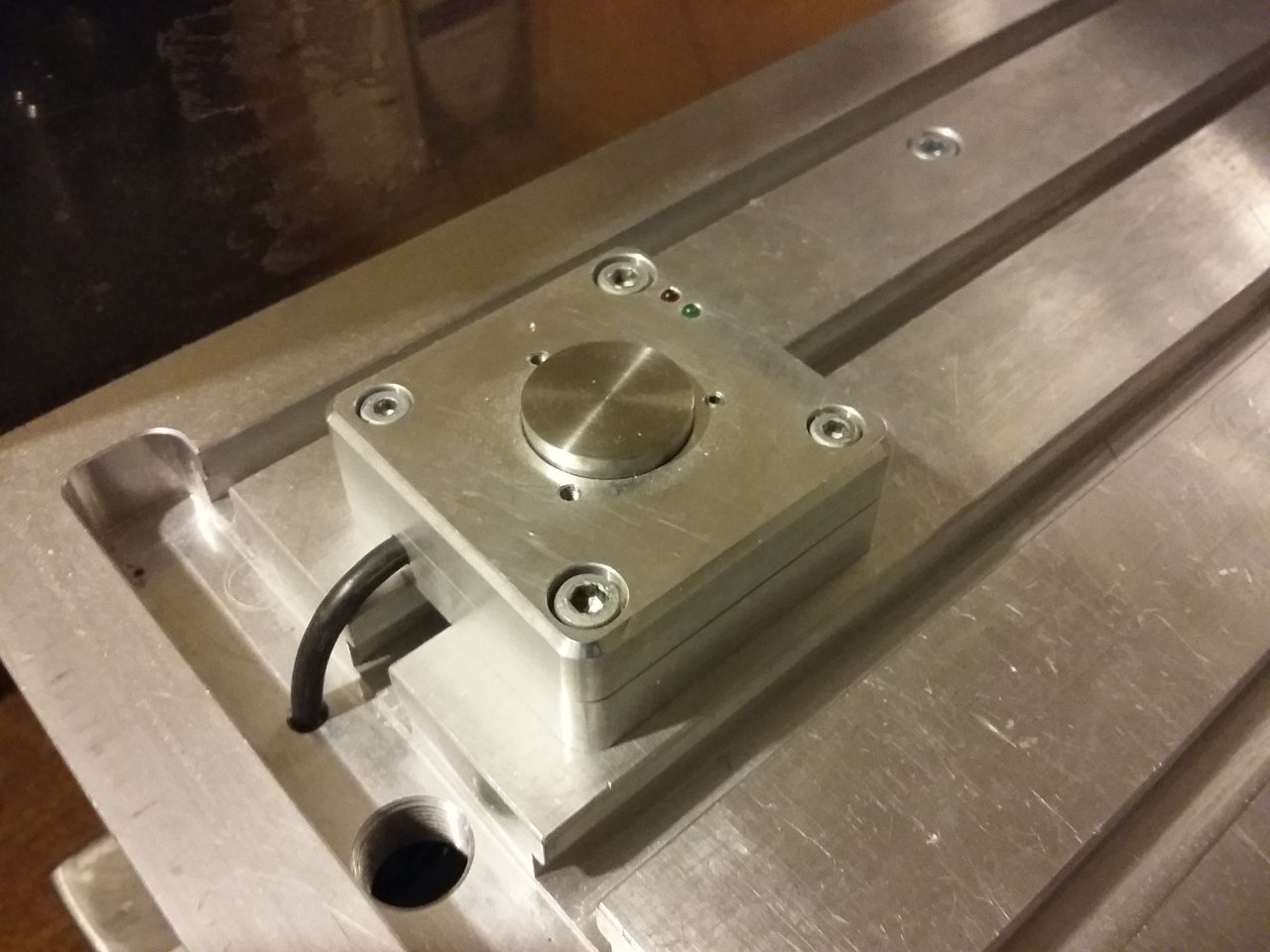

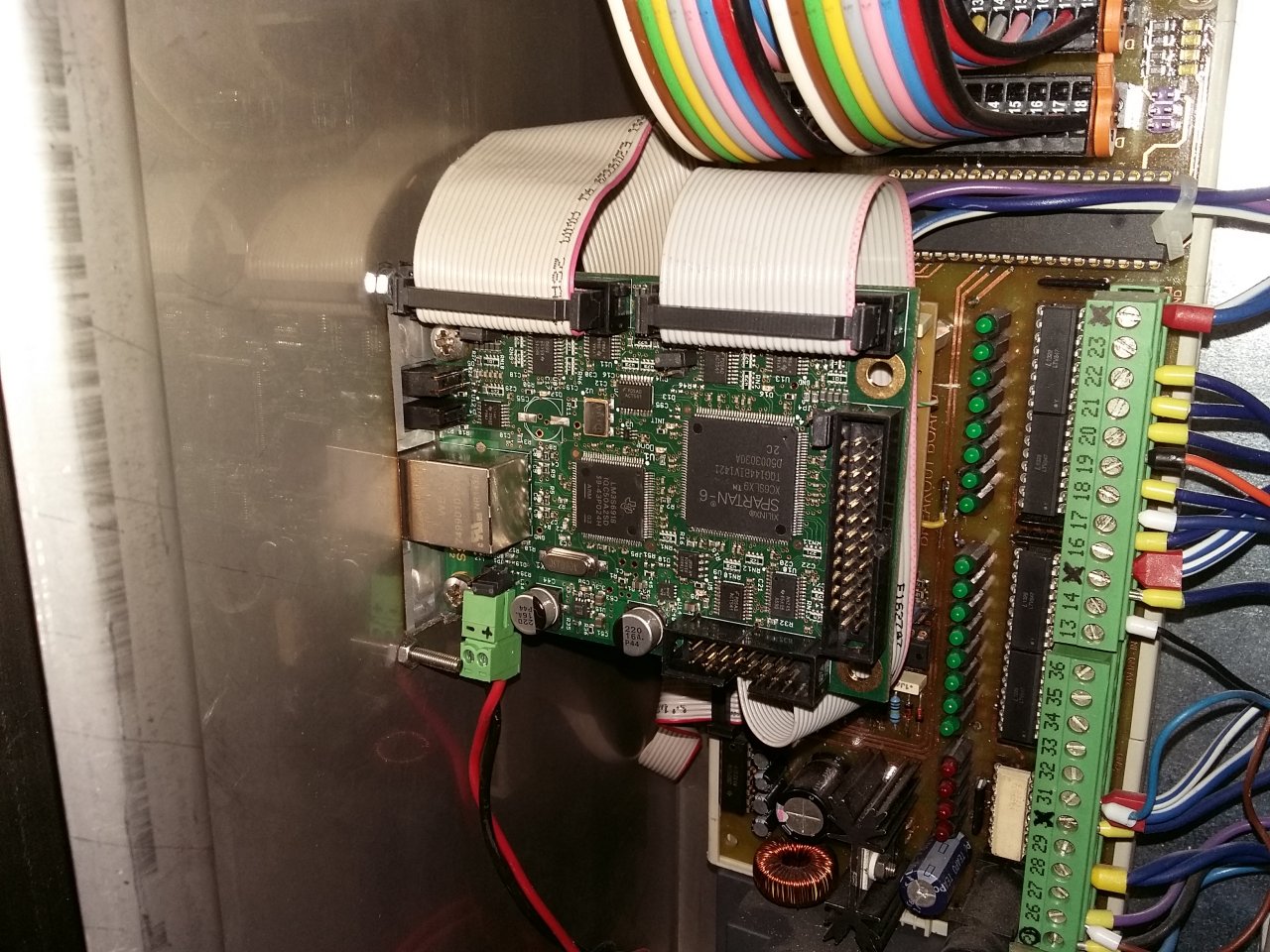

Fakt nějak nestihám a tak nejsem schopen ani aktualizovat vlákno o stroji. Musel sem si ten poslední post znovu přečíst pač ani nevím jaké video jsem sem vlastně chtěl hodit. nicméně jedno jsem přecejen v té době natočil tak slibuji v krátké době sestřhám a dám sem. Je to první obrábění s ESS a to právě nový panel na konektrory a ESS. Hlavně šlo o odměřování nástroje takže žádné velké pohyby na něm nejsou ale i tak to není špatné. Vydržte prosím.
jo jinak ty lineáry jsou 25ky a pokud to chápu správně tak jsou to čtyř řadé, u těch 15tek bych už asi váhal, ale druhá věc je jak budeš mít vozíky, já mám totiž na každé straně pouze jeden extradlouhý , asi by ale bylo lepší 2 páry krátkých dát od sebe dál. Bohužel stavěl sem z toho co bylo a tyhle byly fungl a za darmo. takže tak trochu znozecnost

jinak tady fotkoy toho o co jde:

Thomeeque: RKal má pravdu v tom, že pokud použiješ dva rozměrově menší vozíky dál od sebe tak se výsledná tuhost uložení zvýší. Já jsem použil na "Y" dva vozíky HGW20 dle obrázku cca 200mm od sebe vnější hranou a když to teď vidím na postavené mašině, tak by tam klidně vozíky HGW15 mohly být. Do "dvacítek" jsem šel jenom pro vlastní neznalost výsledné tuhosti, bylo to moje první seznámení s lineárním vedením. Takže spíš taková jistota.

Díky, pánové! Jakou třídu přesnosti a předepnutí tam máte?

Použil jsem Lineární vedení HGW-20-CC HIWIN :)
Edit: Nezkopíroval jsem to celý HGW-20-CC ZAH HIWIN

Nějak si nejsem úplně jistej, že to v tom je zakódovaný. Nejsou tam ještě nějaký písmenka?
Předpětí vozíku: ZF, ZO, ZA
Třída přesnosti: C, H, P, SP, UP
Příspěvky: 8747
10. 2. 2016, 6:37
to označení CC neříká o přesnosti a předpětí vůbec nic.. to první C je velikost zatížení C je těžké ještě je S a H nicméně to odpovídá pouze velikosti vozíku krátký/ standartní/dlouhý vozík logicky čím delší tím snese větší zatížení.. a to druhé C určuje montáž zhora nebo zespodu
Příspěvky: 8747
10. 2. 2016, 6:43
předpětí je značeno ZF Z0 ZA ZB od nejmenšího po největší .. to velké předpětí ZB se dodává pouze u vozíků kompletovaných HIWINEM kolejnice/vozík..
takovej ten nejobvyklejší systém kdy příjdou vozíky v krabičkách a kolejnice na míru nařezaná má předpětí nejvíc ZA a přesnost standartní H (pokud to nespecifikujete tak dostanete většinou Z0)
vyšší předpětí vyšší přesnost znamená vyšší cenu a nutnost objednat to jako komplet.. já mám třeba přesnost P a předpětí ZB proti standartnímu regálovému prodeji to stojí o cca 50% víc.. a termín dodání 2x tak dlouhej..

Už jsem to výše do příspěvku doplnil - nezkopíroval jsem to celý a sypu si popel na hlavu. Je to HGW20CC ZAH
Světlo na konci tunelu může být blížící se vlak.
Příspěvky: 8747
10. 2. 2016, 8:21
takže standartní krabičková verze s nařezanejma kolejnicema s největším předepnutím pro tento typ vozíku ..

Já bohužel neodpovím, díl který jsem použil je zakázkový díl pro jednoho výrobce strojů (ne obráběcích) takže číslo které bylo na štítcích v žádném katalogu není, jak jsem psal níže měl jsem je zadarmo a proto sem byl rád že vůbec jsou natož abych řešil jaké jsou, dneska bych asi koupil něco jiného hlavně ty vozíky radši kratší a v páru. Jinak jako ND to ten výrobce zásadně dodává jako set kolejnice s vozíkama již komplet. Ale předepětí tam nějaké výrazné nebude, s těmi vozíky se docela lehoučce s minimálním odporem pohybuje rukou. Vím že to není ideální ale halt to je cena za dobrou cenu.
