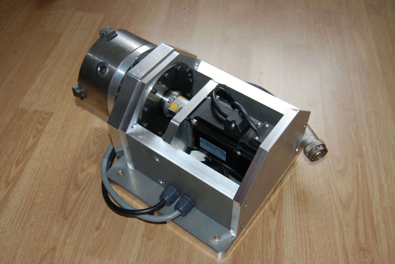

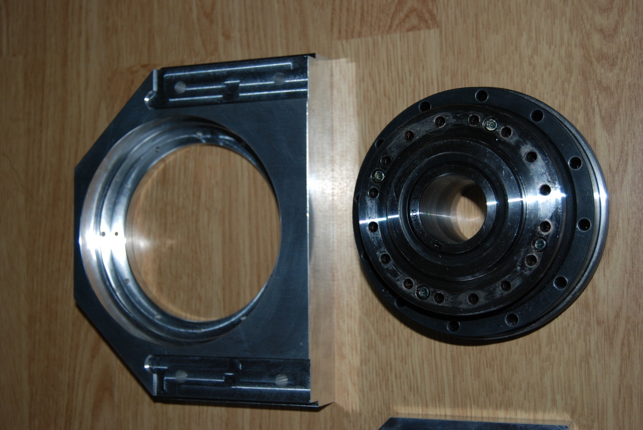

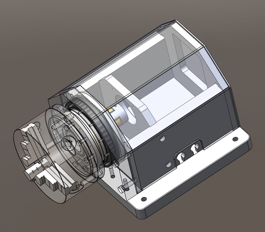

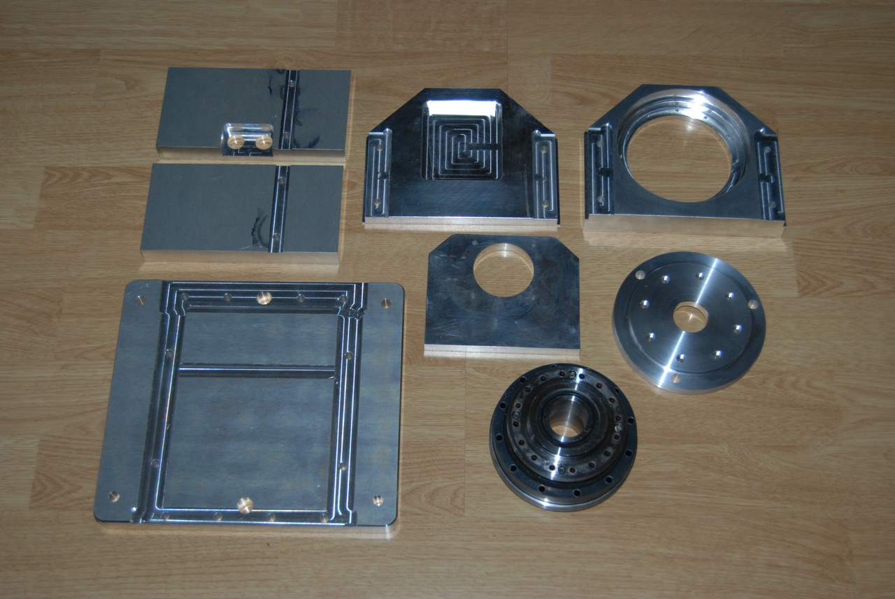

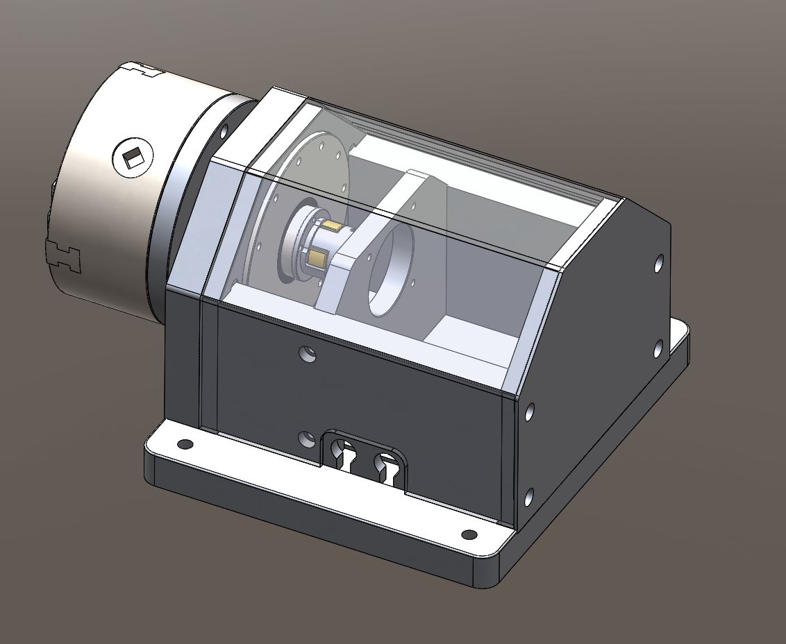

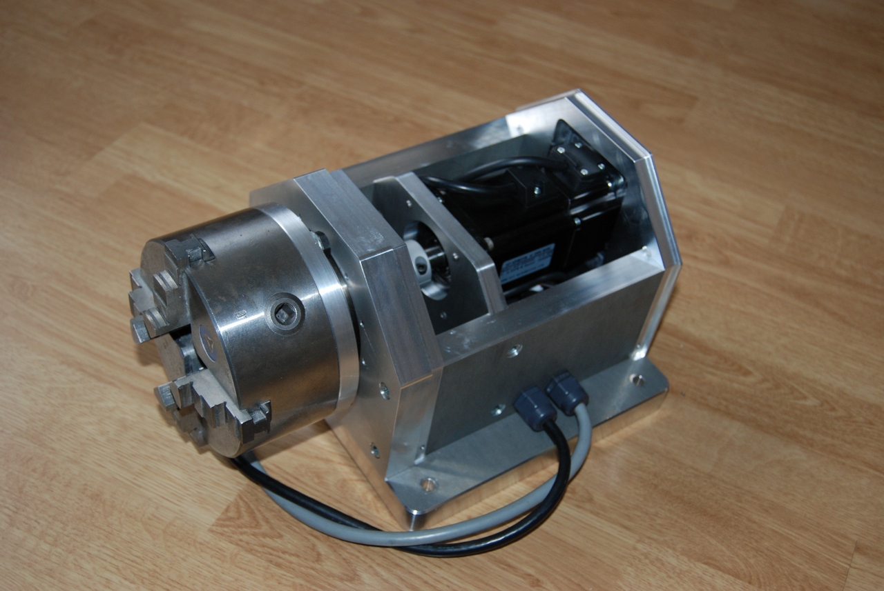

Tak jsem se konečně dostal k tomu vyrobit novou 4tou osu. Před časem se mi povedlo sehnat harmonickou převodovku s křížovým ložiskem s poměrem 1:50. Takže jsem to nějak zkreslil a dneska se povedlo vyfrézovat všechny díly. Sklíčidlo bude stávající 4 čelist 125 TOS a pohon servo ADTECH 200W (taky stávající).

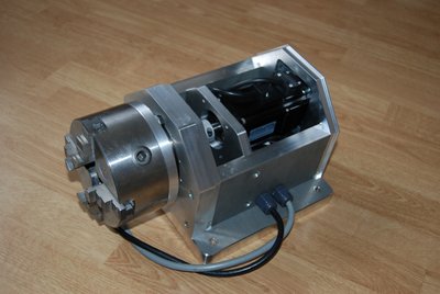

Tak jsem to dodělal - výsledek viz foto. Dneska jsem to prubnul a výsledek je nad očekávání. Všechny rezonance při obrábění nástroji 8 a 10mm zmizely.

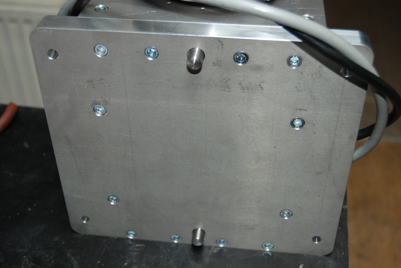

Ale celej den jsem zabil laborováním proč se mi to nedotáčí o 360st. Furt jsem myslel, že mam někde chybu ve výpočtu. Musí se vhodně nastavit krok na driveru a v Armote .... Nakonec jsem přišel na to, že ta převodovka má místo 1:50 poměr 1:51 - proč netuším. Každopádně teď už to jede přesně. Ještě byla laborace s nastavením serva. To 200W servo je na tohle dost na hraně. Harmonická převodovka asi už z principu funkce tak úplně lehce nejde. Nakonec se to ale povedlo a vhodným nastavením smyček to funguje spolehlivě. Ze spoda tam mam dva kulíky který zapadnou do stolu - takže nemusím pokaždý hledat střed osy. Kryt je z AL sendviče Debond 3mm.

čau, moc se ti povedla, čistá práce.
Příspěvky: 10269
6. 8. 2017, 3:09
Pěkná práce ,díky té převodovce slušný bez kompromisů .Jakej to má zvuk?? ještě jsem nic s harmonickou neslyšel.

Zvuk není - slyšet je jen servo.

Možná trochu škoda, že jsi se nepokusil o průchod vřetenem, možná na to jen blbě koukám, ale přijde mi, že by to bývalo šlo..? Jinak pěkné to je velmi, dík za fotky a video.
Martinhora
Příspěvky: 1011
Bydliště: Rokycany
7. 8. 2017, 4:26
Thomeeque píše:Možná trochu škoda, že jsi se nepokusil o průchod vřetenem, možná na to jen blbě koukám, ale přijde mi, že by to bývalo šlo..? Jinak pěkné to je velmi, dík za fotky a video.
Určitě to šlo a i jsem o tom dost přemejšlel. Muselo by se to nahnat řemenem. I jsem k tomu měl originál řemenici .... Ale nakonec jsem se na to vykašlal - servo by muselo bejt bokem (zase by to bylo všechno větší) a hlavně jsem za poslední dva roky ani jednou průchod nepotřeboval ... Každopádně v převodovce je díra 28mm a ta je mi skoro na nic (je malá). Už je to tak jak to je :D Každopádně to obrábění bude ještě lepší až osadim nové nástroje - tyhle už jsou tupý jako kráva ...
