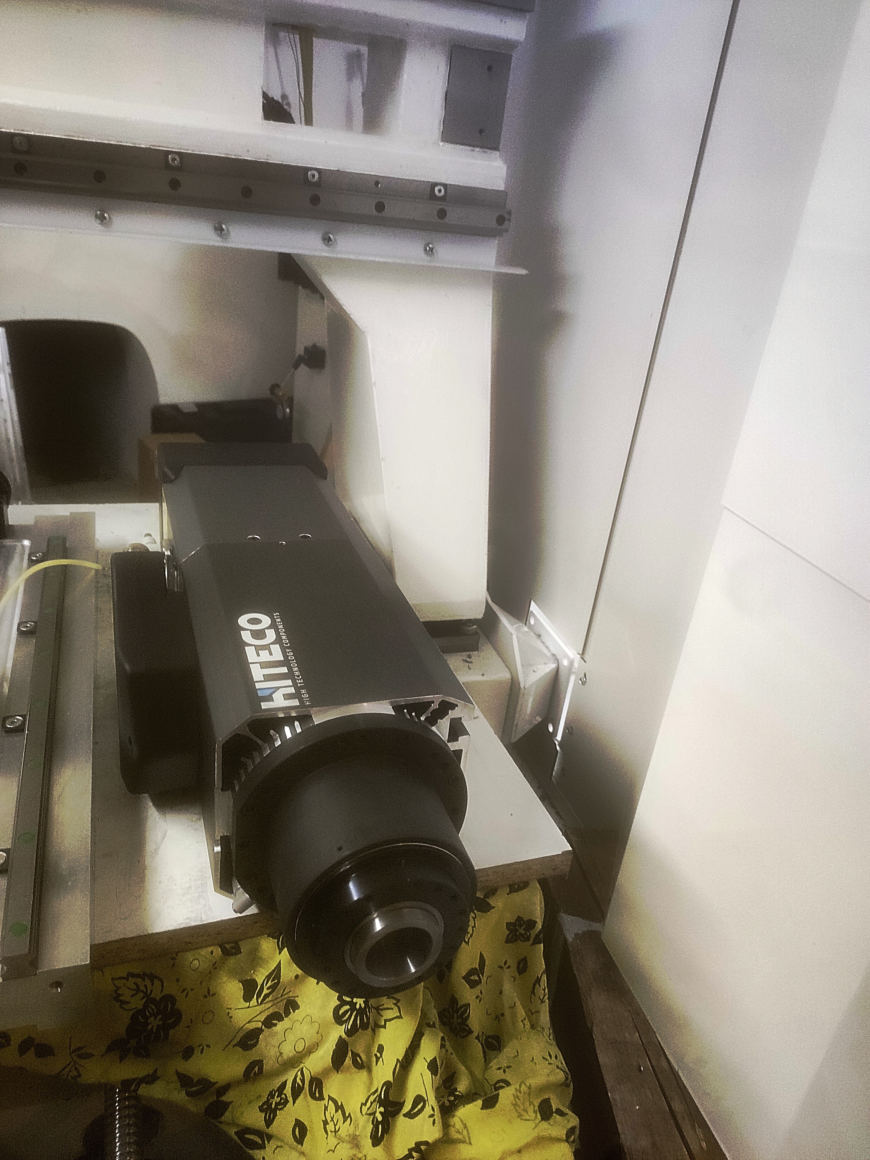

Konečně dorazilo vřeteno
Naposledy upravil(a) pk9 dne 6. 8. 2021, 9:13, celkem upraveno 1 x.
Jan Danda
Příspěvky: 1137
Registrován: 8. 7. 2009, 9:55
Bydliště: jarpice
6. 8. 2021, 8:44
Pěkný macek. At slouží. :D

17. 8. 2021, 5:27
To vřeteno mě zaujalo :)
Dej vědět, jak dlouho vydrží, fakt mě to zajímá.

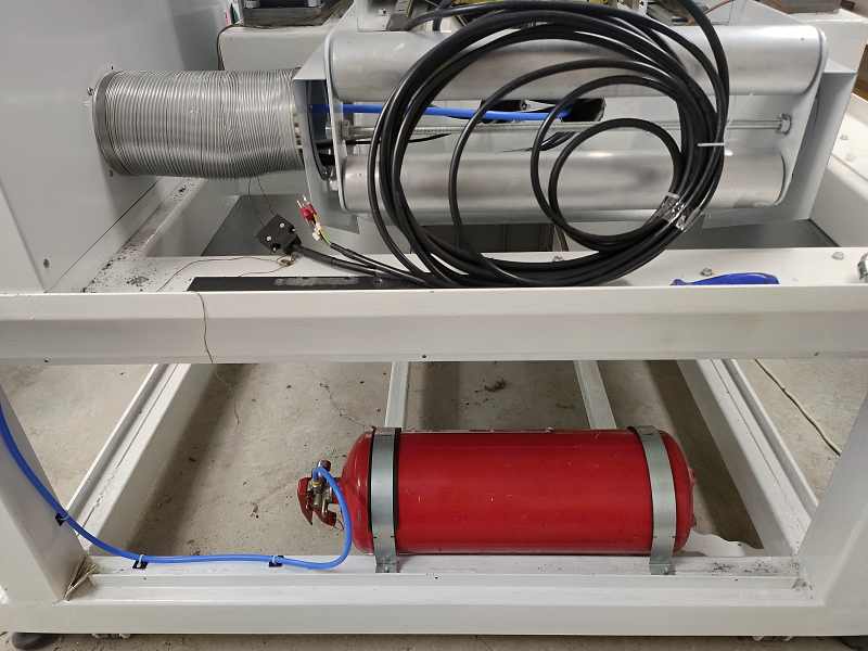

13. 9. 2021, 8:15
Osazena expanzka pro vyrovnání váhy Z ka
Natahán silnoproud
Příspěvky: 3565
14. 9. 2021, 6:31
Ta hadička mezi expanzkou a válcem má být co nejsilnější / nejkratší , abys si z toho neudělal tlumič, se kterým se bude prát pohon osy.

Milan199 píše: 14. 9. 2021, 6:31 Ta hadička mezi expanzkou a válcem má být co nejsilnější / nejkratší , abys si z toho neudělal tlumič, se kterým se bude prát pohon osy.
Je tam 8 mm hadička délka od válců cca 1,5 m - předpokládám že vzhledem k objemu válců je to vyhovující.

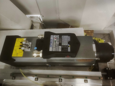

9. 10. 2021, 8:45
První nesmělé pohyby
pk9
Příspěvky: 187
Registrován: 26. 7. 2016, 1:19
Bydliště: K.Vary
9. 10. 2021, 8:54
StoupaCZ
Příspěvky: 547
Registrován: 2. 6. 2017, 8:12
9. 10. 2021, 8:59
Paráda, vypadá moc dobře.
Lukas_2
Příspěvky: 654
9. 10. 2021, 9:33
Tak se zdá že dělat špony bude dřív než ten náš projekt :D Vypadá to skvěle, palec hore.
