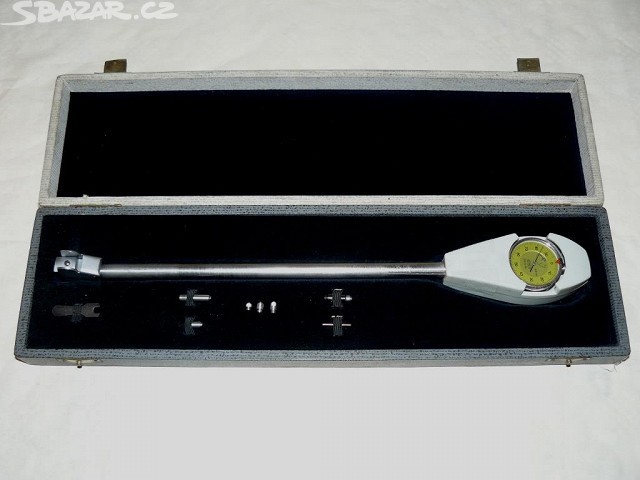

Buď subito a nebo jsou taky dobrý na otvory tyhle měrky:
Naposledy upravil(a) Jimmy dne 15. 2. 2018, 1:53, celkem upraveno 1 x.

Jimmy
Příspěvky: 523
Bydliště: Pardubice
15. 2. 2018, 1:57
Subito je tohle:
To co jsi postoval je mikrometrický odpich. To máš na velký otvory.
Příspěvky: 10269
15. 2. 2018, 2:45
https://stroje.bazos.cz/inzerat/8496509 ... Supita.php" onclick="window.open(this.href);return false;
https://www.google.cz/search?q=Dutinom% ... 5&dpr=1.25" onclick="window.open(this.href);return false;
Nebo čína když to má předraženej https://www.uni-max.cz/dutinomery-analo ... eni-dilen/" onclick="window.open(this.href);return false;

mě se podařilo koupit takový parádní dutinoměr s obrovským rozsahem a výborným středěním už je to víc roků...zkusím najít foto nebo spíš najdu odkaz
tu je obrázek z netu má to rozsah 10-150mm
http://www.practicalmachinist.com/vb/at ... cn1685.jpg" onclick="window.open(this.href);return false;

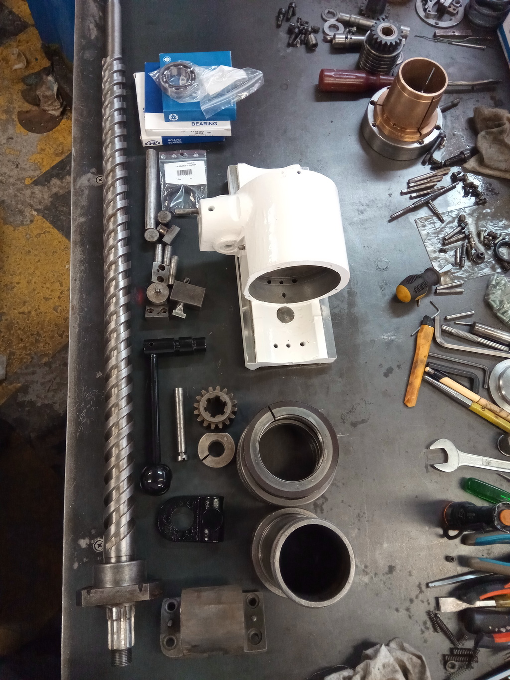

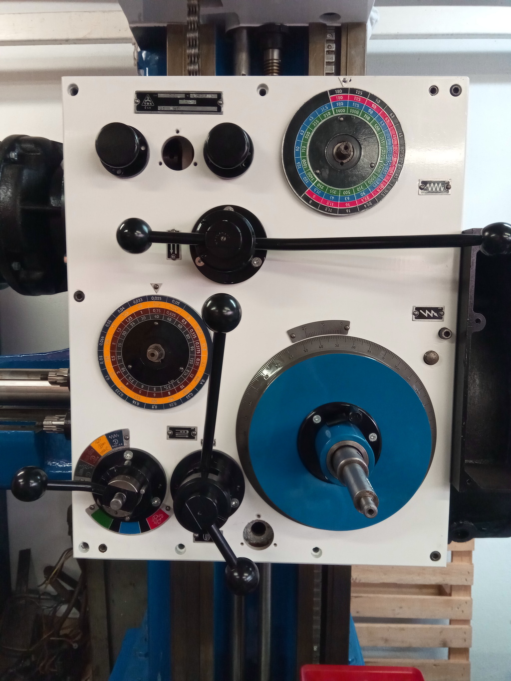

Příspěvky: 5262
26. 5. 2018, 9:47
Dodělal jsem co jsem musel, a můžu pokračovat
Lify
Příspěvky: 1479
27. 5. 2018, 10:02
Tak to je mazec! Nádhera !!! :shock:
Šikovnej nerozhodnej trpaslík
Věčný tazatel
