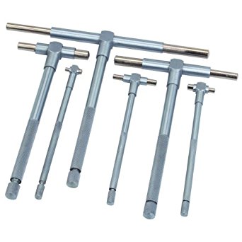

Buď subito a nebo jsou taky dobrý na otvory tyhle měrky:

Subito je tohle:
To co jsi postoval je mikrometrický odpich. To máš na velký otvory.

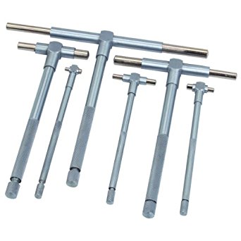

tamyty t- shity jsou uplně nahovno nechápu jak to může někdo koupit už z principu měření kdy musíš u toho katastrofálně obrobeného jakože dutinoměru nějak najít střed měřené díry cože je nemožné, pak to zaaretovat, vytáhnout a pak nějak najet na "nahmataný rozměr mikrometrem a přitom to nezmáčknout..
to už je lepší provázek a nebo lokty či stopy... :)
i měření dutinoměrem shubitem vyžaduje zkušenost ale jde to po natrénování
hlavně se neseknout o 5 desetin při nastavování mikrometrem...

Já ti nevím, těma T-shitama často měřím a jsem opakovaně vždycky ve stovce. Máš ale pravdu, chce to určitou zručnost stejně jako s tím subitem. Schválně na to zkusím vzít o víkendu tisícinový Mitutoyo mikrometr. Amící tyhle Téčka používají docela často, tady to tak rozšířené není.
Re: Horizontka TOS H63
Napsal: 15. 2. 2018, 7:51
od kenybz
samozřejmě nenarážím nato jak je kdo zdatný a nakolik profesionální ale těma T-čkama se můžeš dopustit hned několika chyb...pokud jsou dobře udělané tak to použitelné být může ale měl jsem jedny v ruce a to byla katastrofa, má to ještě další problém to měření je zdlouhavé...pokud bych třeba s tímto měřil opotřebení plastifikačního válce v celé hloubce dosažitelné dutinoměrem tak to budu dělat hodně dlouho
