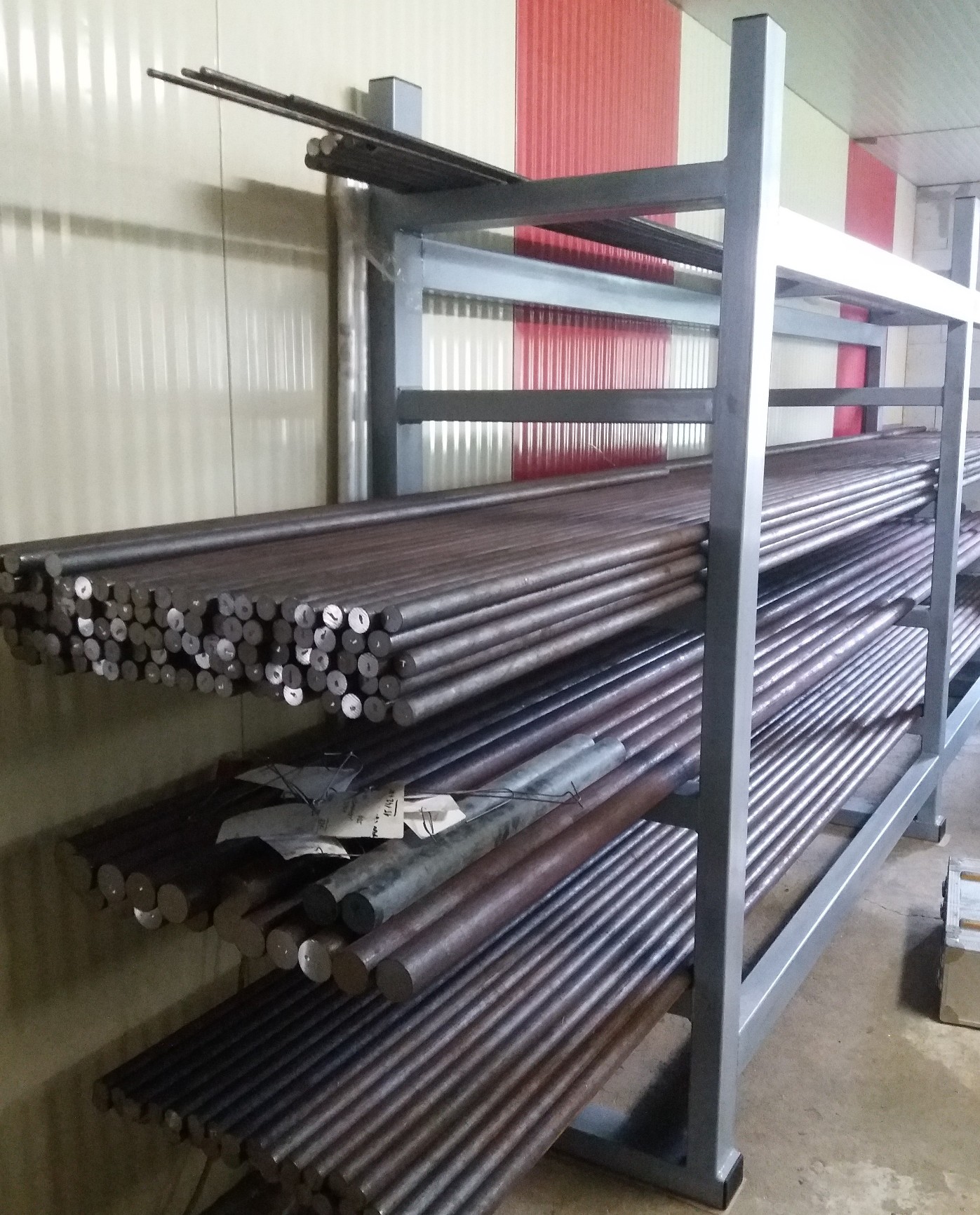

Loni jseme si s kolegou nechali vyrobit materiál přímo v ocelárně, bylo toho asi 12 tun, 15 142+QT , vysoká mikročisota, velikost vměsků 0.5-1 . V regále toho mám asi 8 tun a zbytek vzal kolega. Tak teď je pokoj od těch překupníků s číňanským materiálem.
Takhle to moc nevypadá v tom regále, ale v autě to bylo přes celou podlahu.

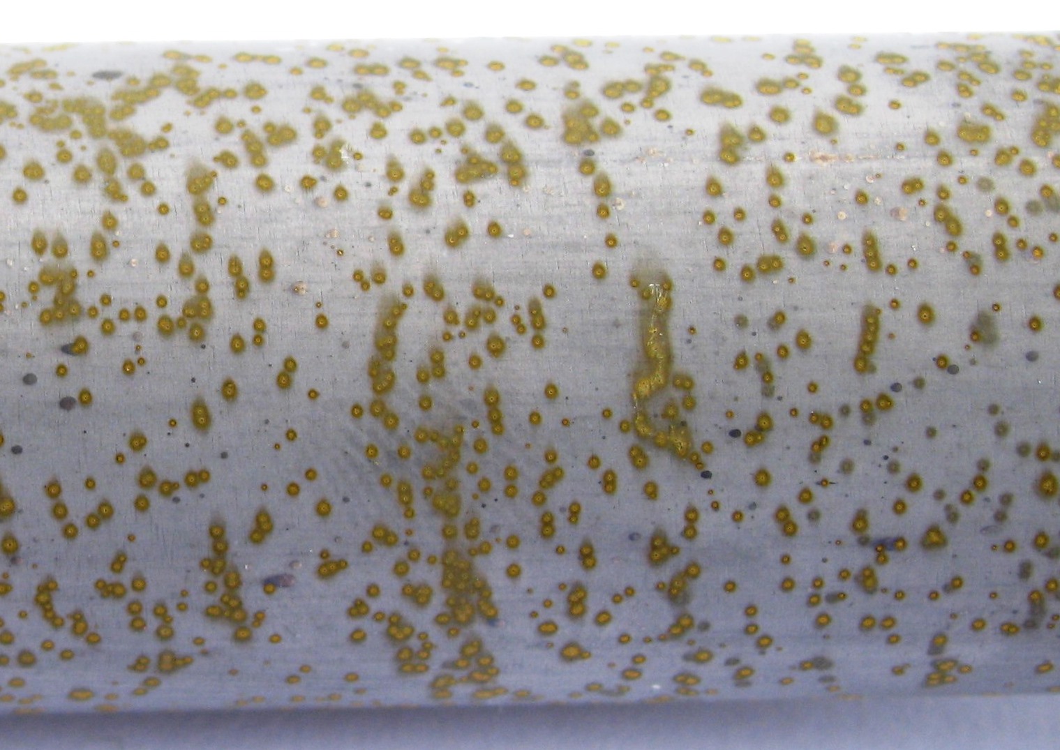

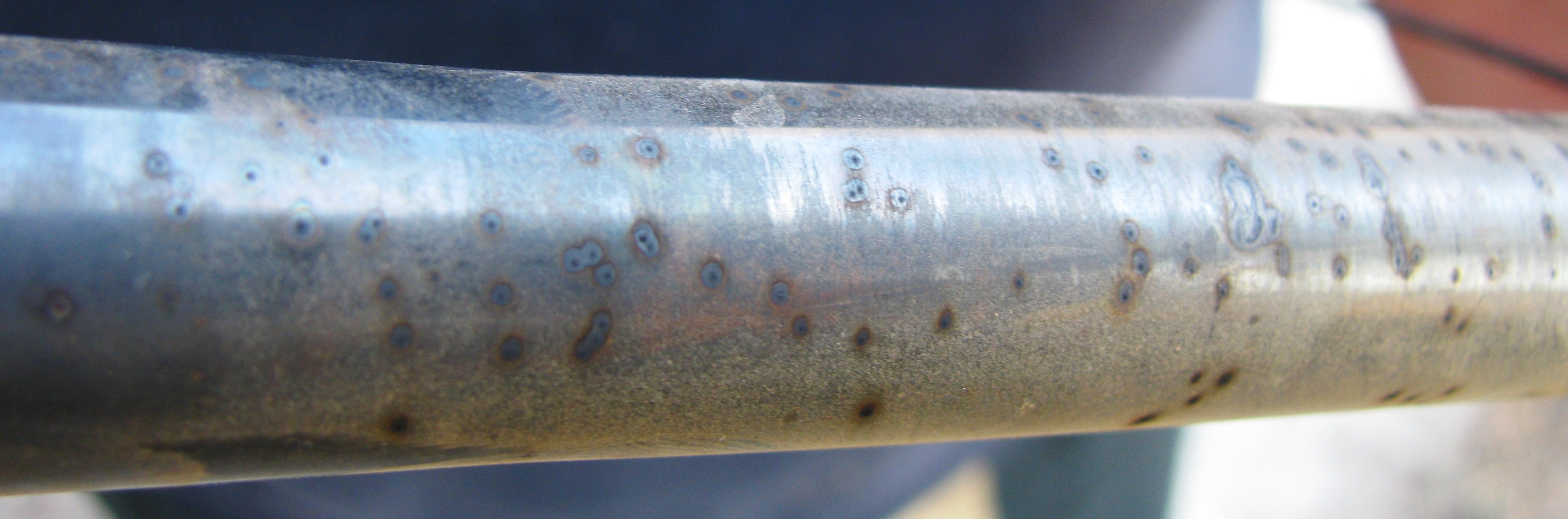

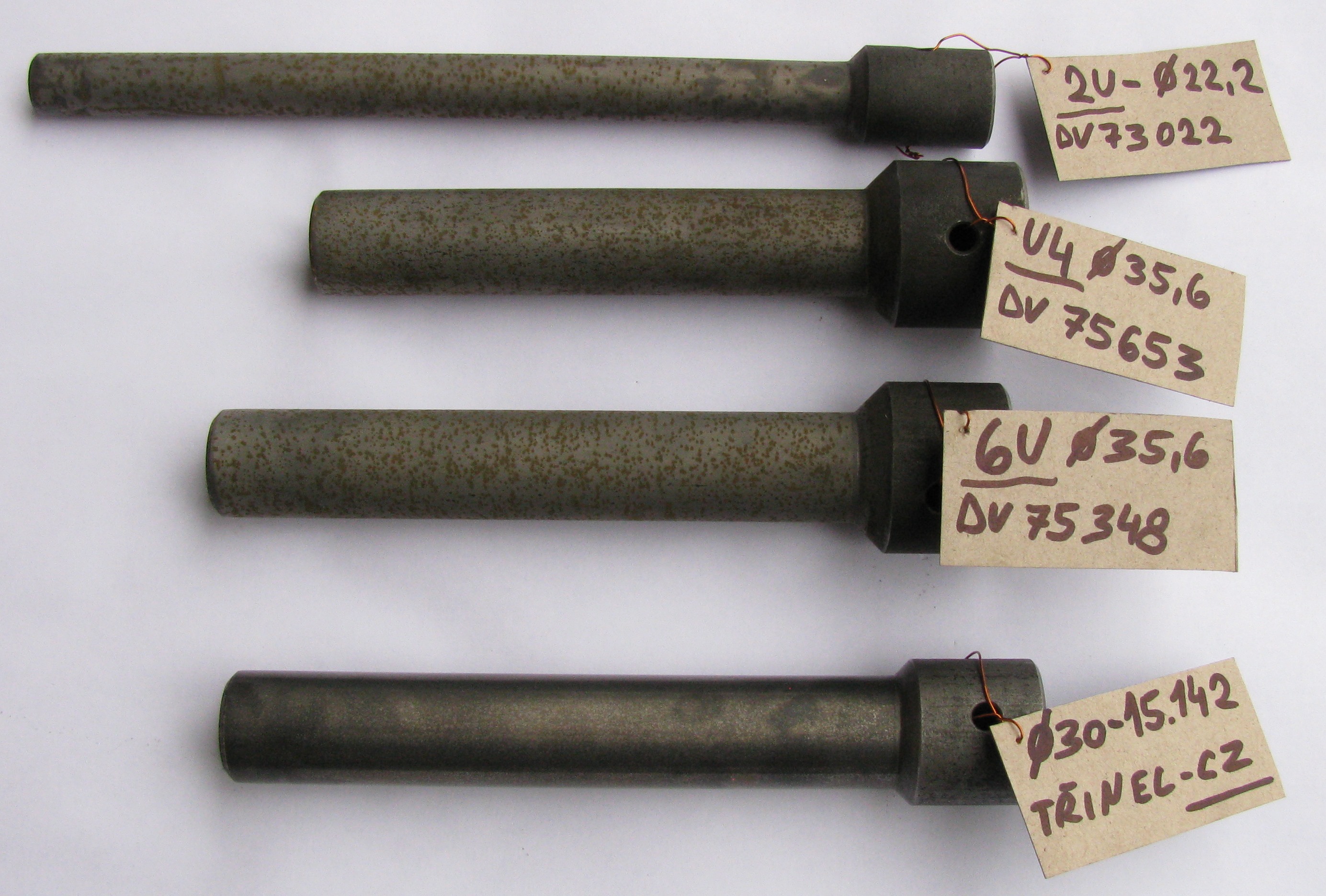

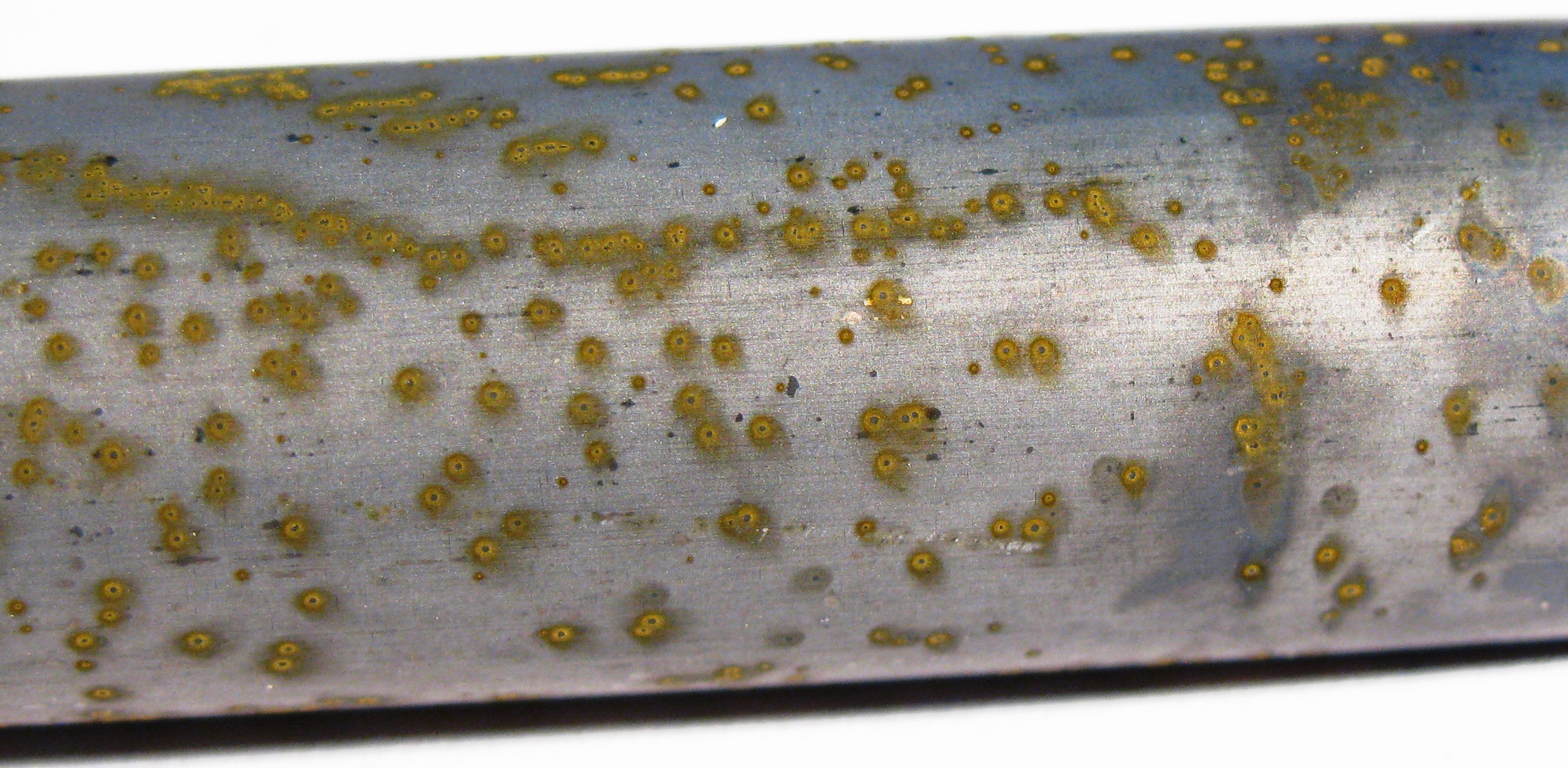

Tak máme hotový znelecký posudek z VŠ Báňská Ostrava. Můžete se na něj podívat a udělat si svůj názor na soudní znalce. Hlavní otázkou bylo: Má materiál IMPAX vysokou mikročistotu a homogenitu podle materiálového listu?
Já jsem naštěstí materiál IMPAX podle žádné normy neobjednával, ale objednával jsem materiál IMPAX po předchozí pečlivé komunikaci jak písemné, tak po telefonu se zástupcem firmy - pro výrobu zbraní. Předchozí domluva je podle občanského zákoníku také součástí objednávky. Teď jsem ještě materiál IMAPX mořil v kiselině sírové 1%
Tady jsou fota jak to dopadlo, úplně stejně jako při černění.
Tady je ještě prováděcí vyhláška ke zkoušení zbraní. 8.4.2021 máme další stání u soudu v Praze.
