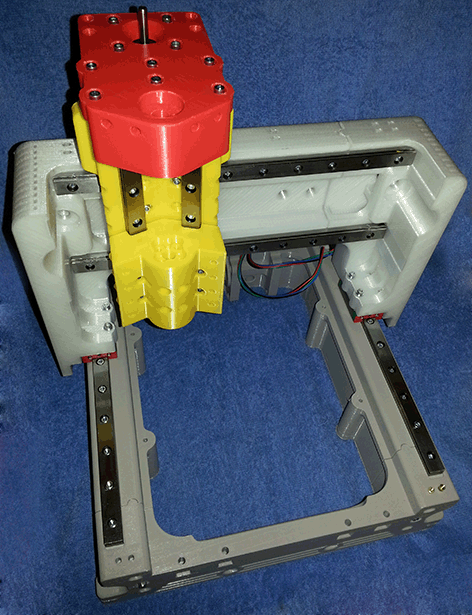

Právě dorazilo lineární vedení, vypadá dost slušně. Na těch vodítkách jsou pojezdové domečky a v domečkách kuličky. Měl bych otázku. Když tím pojezdem, pokud to vůbec jde, vyjedu z vodítka, vysypou se kuličky (na zem do koberce) :mrgreen:?
atlan

Ano

grade065
Příspěvky: 1012
16. 12. 2019, 4:37
Měla by tam být takovà klícka z drátku né?

Zatím jsem nenašel odvahu podívat se. Straší mne představa, že tam žádná klícka nebude, už teď se děsím představy, že ty nicotné kuličky vracím.
Příspěvky: 10269
16. 12. 2019, 5:08
grade065 píše: 16. 12. 2019, 4:37 Měla by tam být takovà klícka z drátku né?
je

16. 12. 2019, 5:11
Chvilka strachu, je tam, klícka, sica taková forová (jeden drátek) ale je.

16. 12. 2019, 11:48
Už to vypadá jako CNCéčko.

Ty vytisky vypadaji fakt robustne oproti treba tronu. Na tohle jsem zvedavej.
Hlavne co to bude delat dlouhodobe s vlhkosti.

17. 12. 2019, 8:00
Zcela určitě to bude s vlhkostí pracovat.
