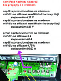

Nahrál jsem GRBL soubor od Mexe.
Dioda na pinu SnpDir reaguje na zapnutí a vypnutí vřetene. Ještě jednou díky.
Měřil jsem zdroj. Naměřené hodnoty jsou na obr.
Re: PartMiller TinyCNC - projekt pro 3D tisk s DE precíznosti
Napsal: 14. 12. 2019, 8:44
od Mex
Tak to je špatné. Opravdu tady tahají něco jiného než jen signalizační úrovně. Takže pokud bys chtěl použít ovládání vřetene v režimu ON/OFF, tak by to chtělo relé.
Případně zkusit takovou kulišárnu. Pokud máš po ruce nějaký optron, tak za pokus by to možná stálo.
Napsal jsem tam ty nejlevnější a nejdostupnější součástky, samozřejmě se dá použít i mnoho jiných.
Teď si všímám, že jsem tam nenapsal omezovací odpor do báze toho tranzistoru v případě použití relé. Cokoli 2k2-10k, třeba 4k7.
Ty dvě varianty s optronem se liší jen tím, že kdyby při vypnutí vřetene nekleasalo napětí na vstupu dostatečně rychle, tak by tomu pomohl dodatečný zatěžovací odpor.
Maloval jsem to na koleně, tak to podle toho vypadá.

Podle mého názoru je filozofie grbl taková, že spindle vypne tím, že Variable Spindle PWM výstup nastaví na 0. Pokud se tvoje vřeteno při nastavení potenciometru na minimum netočí, můžeš to použít (se standardním buildem grbl). Svorky on-off na zdroji pak použij na manuální vypínač pro celkové vypnutí (nebo je proklemuj a vypínej síťový přívod, to je asi nejjistější). A sorry za matení s pinem SpnEn, shield je asi dělaný pro starší verzi grbl, kde byl tento signál a Z-limit prohozen, což jsem nevěděl.
