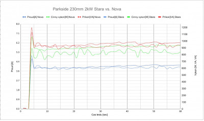

Mex, Milan199>
Mel jsem vcera trochu casu tak jsem zmeril chod na prazdno nekolika.nahodne vybranych uhlovych brusek co mam v dilne. . Tentokrat jde o klasicke dratove 230VAC:
Makita GA4530R, Parkside PWS 1010, 2ks Parkside PWS 230SE, Tesco AG115SS-GL
Prilozim vyexportovane pdf se zmerenymi a spoctenymi daty, obsahujici zakladni mereni , t.j. 2min beh na prazdno po minutovem predchazejicim pred-behu. Je to primitivni mereni, neni to uhlazene, jen pracovni verze primarne pro me. Nicmene data a obrazky s prubehy tam jsou. Pozn.: transienty nemusi byt uplne presne, neslo mi o ne, tak jsem nedbal na vhodny sampling. Ale +/- 15% budou. Ostatni je v totalni presnosti +/-3%.
Potvrdily se me predchazejici zkusenosti.
Ve zkratce se da rict, ze prikon na prazdno i cinny vykon je roven priblizne polovine nominalniho vykonu dane brusky (ucinik se totiz drzi kolem 0.95 nebo vys).
Plati to i pro Tesco OEM brusku, ktera prestoze je znacena jako 500W, tak v zatezi dodava skoro 750W. Jedinou vyjimkou je mensi Parkside, ktera spotrebuje na prazdno celych 75% nominalniho vykonu, ale to je celkove nepovedena bruska.
Jinymi slovy, vlastni treni dratove brusky spotrebovava defakto stejny vykon jako samotny proces brouseni. Coz je zasadni rozdil proti akumulatorovym bruskam, jejichz ztraty na predstavuji obecne cca 30% jejich vykonu. viz Mexova uvaha o ucinnosti a optimalizaci par prispevku zpet..
Dale je pozorovatelne na stare vs. nove brusce tehoz typu (PWS230SE), ze nova bruska ma vyssi prikon o cca 50-100W, prestoze ma vyssi ucinik. To je efekt nezabehnute prevodovky a vyssiho viskozniho treni plastickeho maziva. Viz obrazek minutoveho behu obou brusek na prazdno.

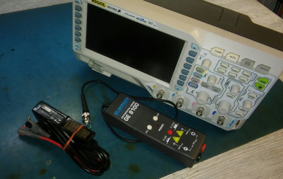

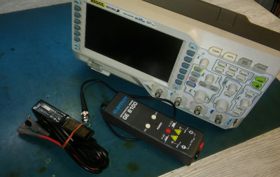

OompaLoompa> jde ti fakt o to jak jsem tohle konkretne meril, nebo jak se takove veci maji merit? To jsou totiz tentokrat dve ruzne veci.
Bezne merim doma 1f spotrebice spolehlivou proudovou klestinovou sondou a diferencialni napetovou sondou. U me konkretne Chauvin Arnoux Mini05 a Elditest GE8100. (Francouzske pristroje protoze jsem delal i pro PSA a kdo zna mentalitu frantiku, tak vi ze se tim da predejit mnozstvi problemu)
Sampling a zpracovani jak kdy a jak v jakem pripade, nekdy primo stolnim oscilskopem, nekdy osciloskopem pres LXI s nejakym mericim sw napsanym v Labview. V terenu vetsinou USB PicoScope, na standu kde merim treba i mechanicke parametry zase nejakym DAQ od NI typu levne USB-6210 az po compact Rio... Zalezi na aplikaci. Jakmile je nasamplovane napeti a proud, tak se dopocitat uciniku, fazoroveho diagramu... a vseho je trivialni.

.... on asi bude docela zásadní rozdíl v chování komutátorového seriového motoru (flexa) a asynchroňáku....
navíc ta flexa i když jede "naprázdno" naprázdno rozhodně nejede
sériový motor by se teoreticky roztočil na nekonečné otáčky
prakticky se stoupání otáček zastaví v momentě kdy se ztráty třením a ventilací srovnají s momentem dosažitelným v daném bodě charakteristik
u asynchroňáku je to trochu jinak

Dawe píše: ↑20. 2. 2021, 2:54 Bezne merim doma 1f spotrebice spolehlivou proudovou klestinovou sondou a diferencialni napetovou sondou. U me konkretne Chauvin Arnoux Mini05 a Elditest GE8100. ...
Ty máš teda doma pěkných hraček.
Máš si ještě kde vypít kafe?
Já mám často problém, protože vždy musím odsunout nějaké hračky bokem. A protože jsou většinou přidrátované k nějakému rozdělenému měření/projektu, tak je mnohdy jednodušší to kafe vypít ve stoje. ;-)
