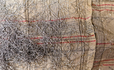

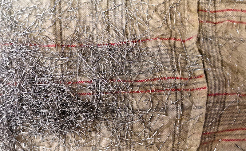

Tak konečně mám nějaké špóny a ne pilinovou drť.
Testoval jsem si jednobřitku 4mm a starou známou 12mm 4 břitou.
Jednobřitka jede pořád stejně co se týká zoubkování, ale při úběru 0,4 se začne odtlačovat a už není povrch v celé výšce konstantní (tuhost CNC).
U 12mm se nominální hodnoty použít nedají, musí se točit rychle a jet rychle.
Při rychlosti posuvu kolem 10mm/s je to hodně doskákané, při 5mm/s to povrch prostě odbzučí a sice vizuálně to není špatný, ale je to špatně.
Teprve od 25mm/s to začíná brát klidněji.
Však se můžete mrknout, jo a už jsem dodělal úpravu trysky chlazení a je to slušně použitelné.

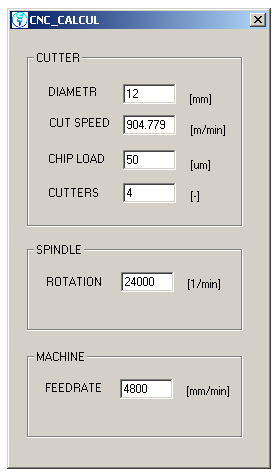

To je nastavená u tý 12 řezná rychlost 900m/min ?
edit: Pošlu Ti cnc kalkulačku (jednoduchou - sám jsem ji napsal :-) chceš?

Radhard píše: 19. 2. 2021, 8:42 To je nastavená u tý 12 řezná rychlost 900m/min ?
Chci :)
Jinak ta jednobřitá má nevýhodu že je to přerušovaný řez, nikdy nemůže být v záběru trvale.
Zkusím tam dát menší průměr ale s více zuby. Tu 12mm jsem výpočtově vůbec neřešil, ale jsem zvědav zda ty doporučené hodnoty mašinka zvládne.
Zítra ověřím, díky.

Cjuz píše: 20. 2. 2021, 5:31 Radhard>Díky za kalkulačku
Chápu tedy správně, že zvolím podle nástroje správné řezné podmínky a Ae + Ap doladím podle toho co dá stroj.
Kde je hranice Ae, 5 stovek nebo i méně? Beru u duralu, aby to ještě bralo špónu, která je pro nástroj vhodná.
Neni zač ;-)
Přesně, abys neupálil nástroj nebo materiál tak správná řezná rychlost + chlazení.
Ae , Ap a obráběcí strategie podle toho co zvládne stroj a co vydrží nástroj.
Podle mě je to minimum okolo 5 chip load.

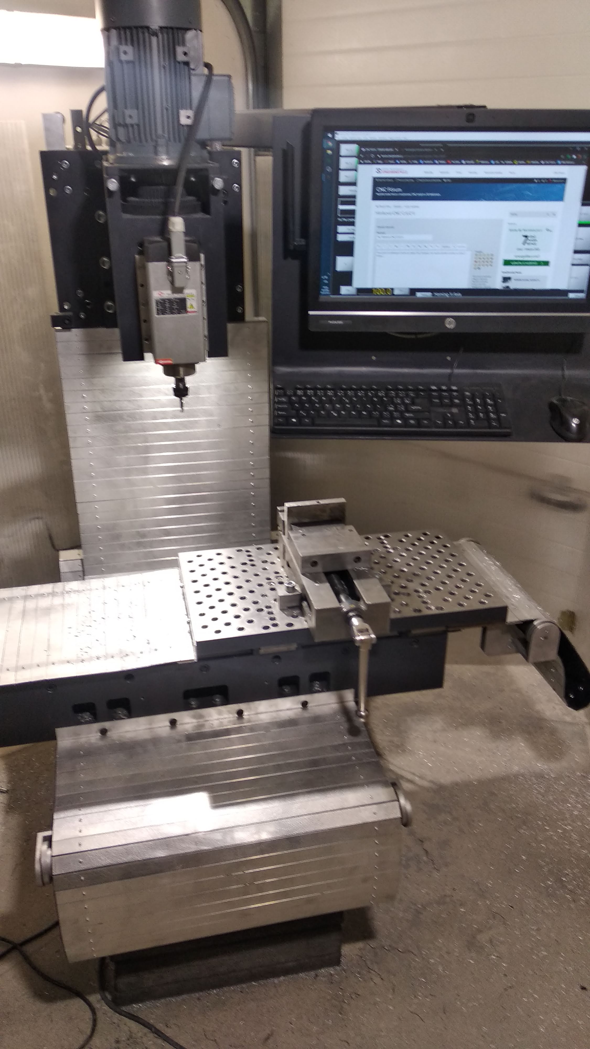

Tak jsem po vzoru Cjuze udělla ty roletky, dvě pružinky na osku, ale ani se to nepohne. Mám to moc těžké a ta pruzina se nechyta.
Neměl by někdo tip na silnější takové pružinky? 3-5 otáček, velikost tak 30-50mm. Díky
Dawe
Příspěvky: 3118
22. 2. 2021, 2:51
Mrosconi> nacrtni a nech si je udelat presne tak jak potrebujes v pruzinarne. Nebyva to nic draheho.
Mrosconi
Příspěvky: 2102
22. 2. 2021, 7:31
Dnes jsem to překopal a možna to půjde i bez navíjení:) Jen musím dořešit vozíček na zadní Y roletu.
Vypadá to jako bych to vytáhl z pr....e, ale účel plní a žhavé špony tomu nevadí. Lišty musí být tenší, mám 30mm a to je moc. Nelepit ale jen nanátovat.
