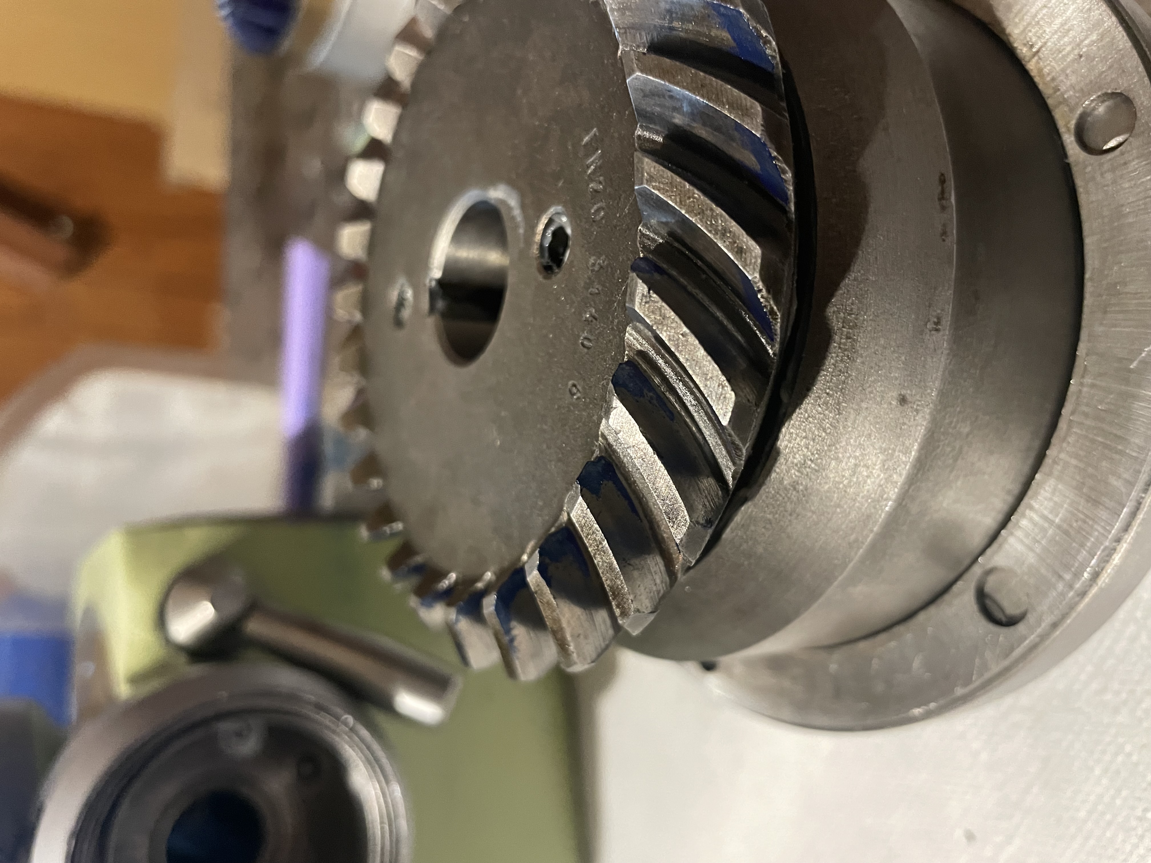

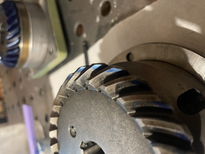

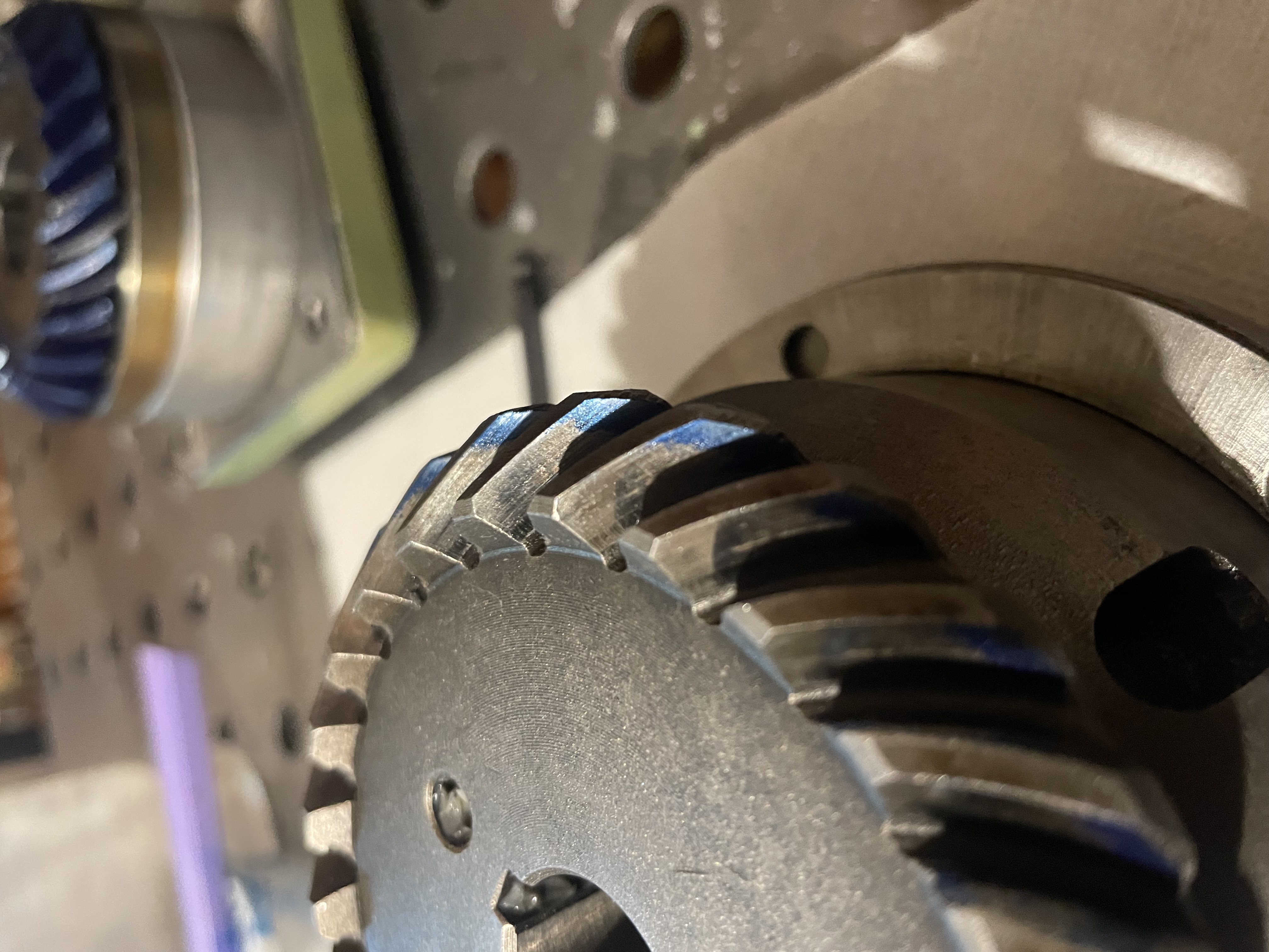

Trošku jsem pokročil a udělal otisk na barvu. Zatím tedy tak že jsem napatlal jen to vrchní kolo a otiskával ho na vodorovné. No moc dobře to nedopadlo, vypouklá strana je otisklá nahoře, vydutá dole.

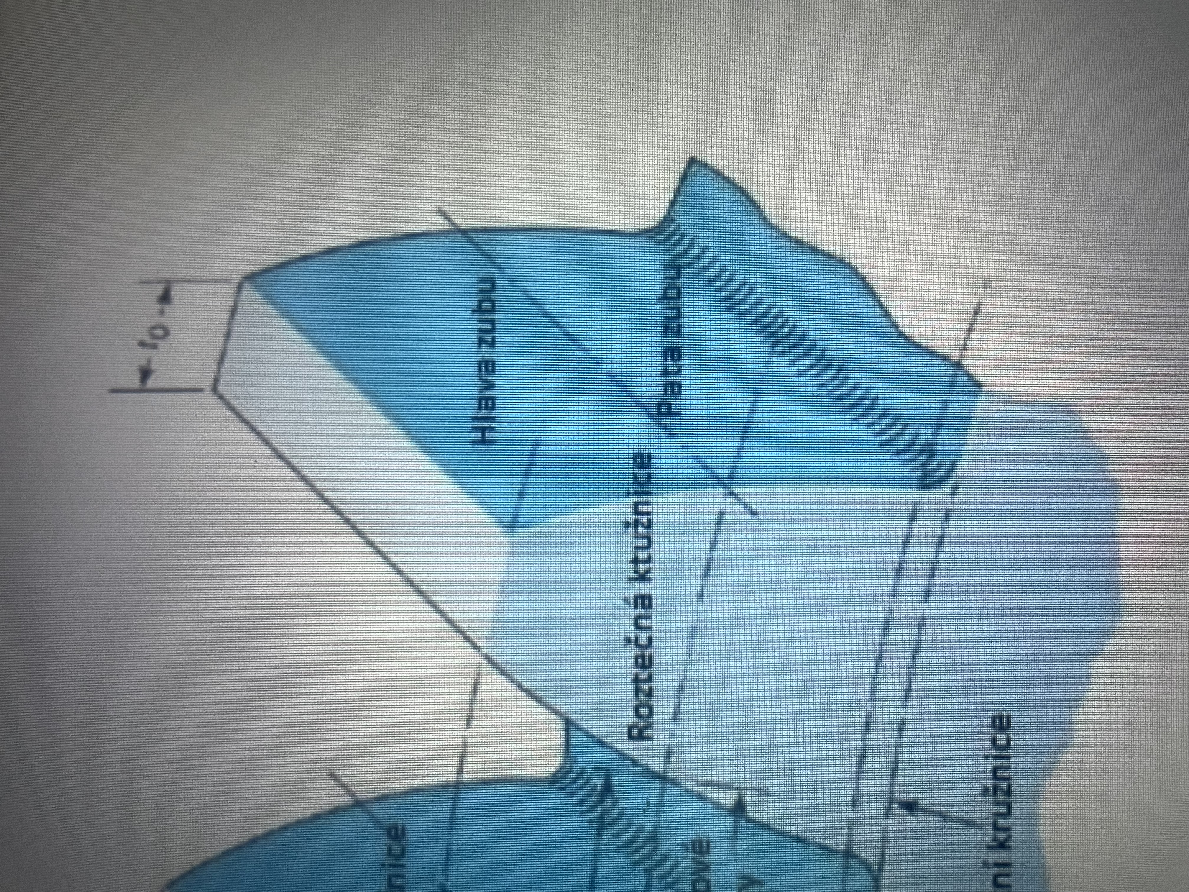

Omlouvám se strojařům za přesný žargon, ale v názvosloví kužlového soukolí mám dost bordel. Jsem samouk a přijde mi že pata a hlava zubu v ČR je něco jiného než v angličtině (toe, heel) a tak mám hlavu zamotanou.

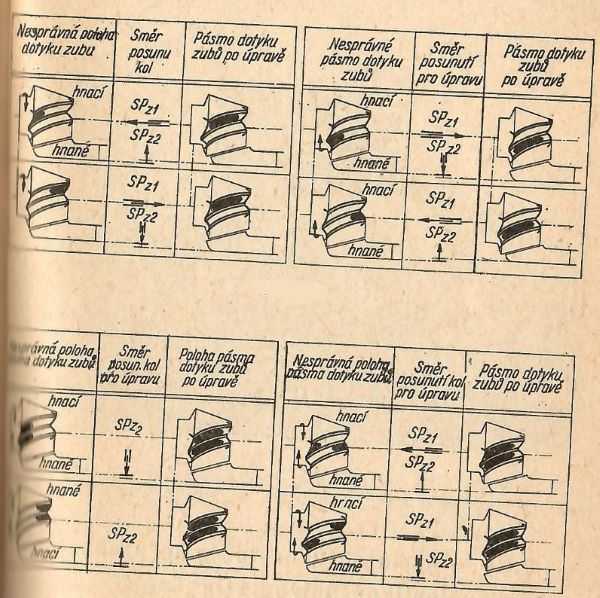

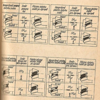

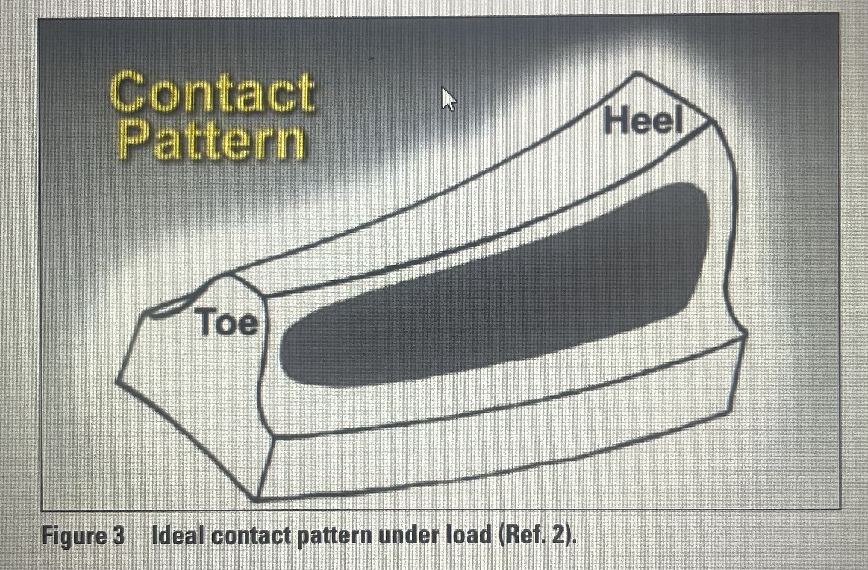

Zbýňa píše: 15. 9. 2023, 7:20 Tak jestli myslíš, že příčina je ta , že sis toho předtim nevšim a někdo před tebou do toho hrabal, tak můžeš teprve začít ladit.
Moc děkuji za tento obrázek, z jaké je to prosím knížky?
Díky obrázkům si dokáži určit jakým směrem kola posunut. Snažil jsem se i najít jak změřit (spočítat), ideálně v domácích posmínkách, o kolik se mají kola posunout. Nějaké výpočty byly v odkazu od zverodoktora, ale nějak jsem to tam asi nepochopil.

Sežeň si dvoje spároměrky (špióny) a na tuhle aplikaci je rozeber.

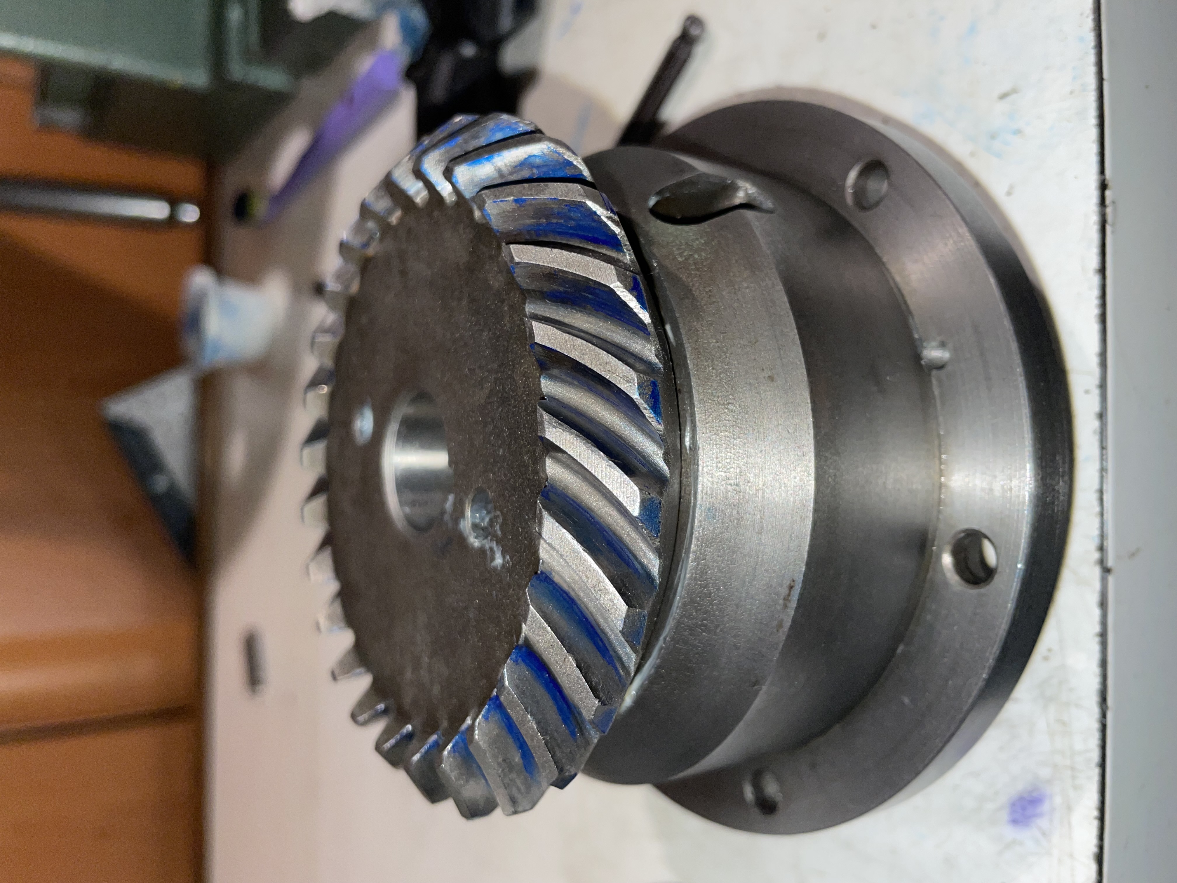

Ahoj, troška aktualizace. Již mám planžety a i přes nemoc jsem šel do dílny otiskávat kola na barvu. Díky obrázku od Zbýni jsem věděl že mám vodorovné / hnací kolo posouvat ven a svislé / hnané kolo naopak dovnitř. Asi se přibližuji ke kýženému tvaru a poloze otisku (původně byla modř jen na krajích kola). Ještě k tomu ideálu dost chybí, z toho co jsem vykoukal jak to má vypadat. Obě kola jsem už posunul o 0.4mm, což mi přijde celkem dost. Tak snad to ještě půjde spasit.
Každopádně díky všem za rady.
PS: moc ni není jasné o co se obarvila ta sražená hrana, snad jen nějaká chyba obtisku.

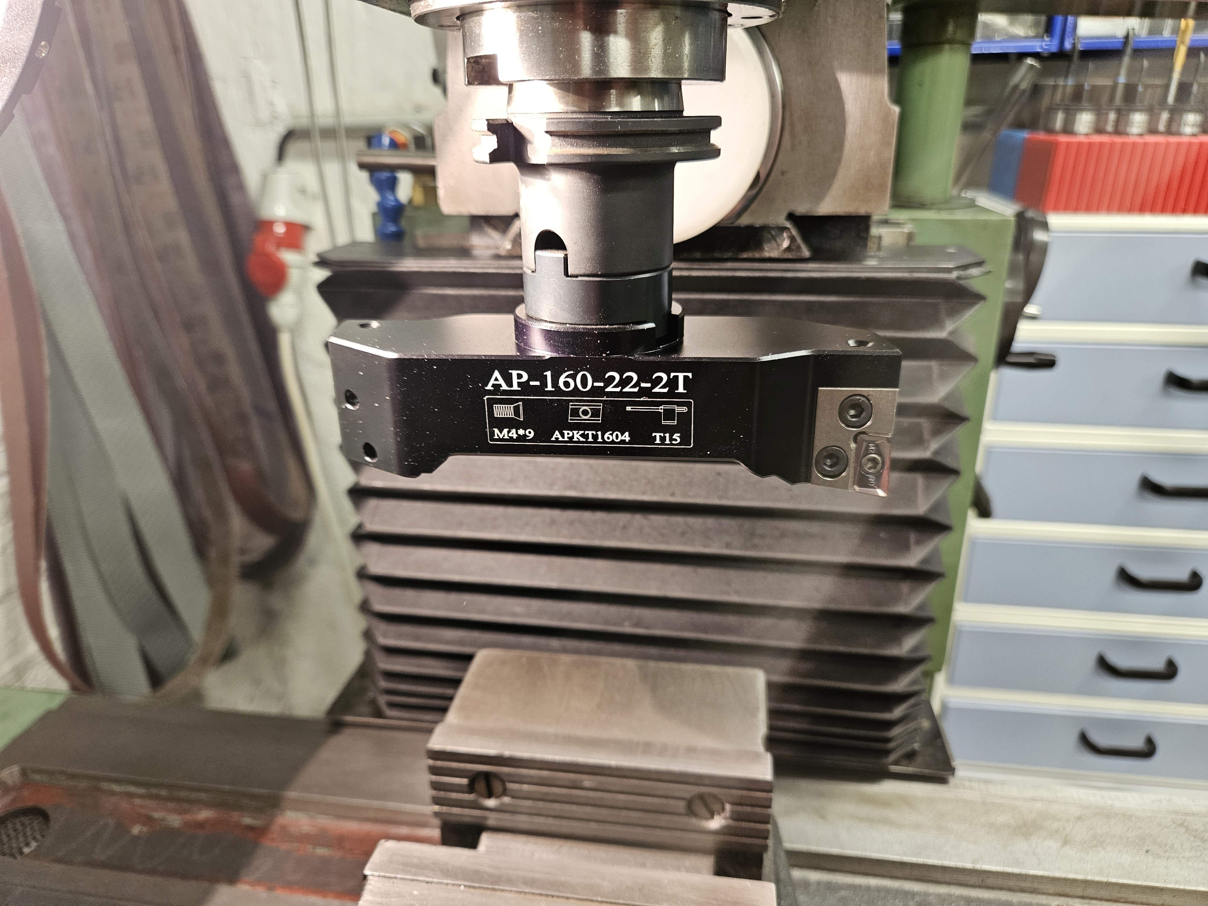

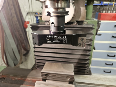

Tak aspon poslu fotku meho noveho flycuteru, zatim jsem ho jen nasadil na trn a na hodinky seřídil destičky, drzaky jsou udelane mirně posuvně. Zatim ještě neni šponka, z postele ji neudělám :cry:

Ahoj prvni testy proběhly, sice mi ještě neni úplně ok, ale šel jsem trošku testovat.
Prvni test úběr 0,1 a točky 250, posuv od 10 do 100, nad pade na ho... ale i jinak nic moc. Jo matroš je zbytek obecna konstrukční z condora, nic moc, nejake vměstky
Druhy test úběr 0,5 točky 160 a posuv 50, výrazně líp, s tim uz by šlo žít, ale zrcadlovy povrch v nedohlednu :lol:
Jen pro zvědavost úběr 0,1 točky 800 posuv 16, no totální průser :(
Zajimaly by mě vaše parametry na flycuter, točky, posuv, úběr, dík

Ja mám robený s jedným nožíkom, priemer cca 300mm. otáčky tuším okolo 200/min, posuv cca 20mm/min. zrovnával som hliníkový blok, potreboval som zrkadlový povrch.
